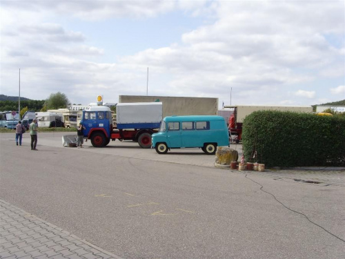

z wczorajszego zlotu starych ciezarowek i autobusow Wörnitz 2009 :wink: pare fotek , bylo bardzo duzo aut 8) piekne sa wszystkie :!:

Zajebiaszcze maszyny , przy tym dużym kalibrze Nyska jak rodzynek w cieście :) Daj w OT może wiecej fot z tego zlociszcza :)
Post: 13 września 2009, 21:30
niechce mi sie wiecej dawac dosyc meczaca praca :D praktycznie zjechalo sie ponad 200 aut i kazde jedno bylo ciekawe tak ze mozna cyknac na jedno auto 5 fotek minimalnie :shock: tak jak widzicie ten BÜSSING siwy ma silnik po srodku tak zwany unterflur motor , bylo to bardzo dobre rozwiazanie , rozlozony ciezar co bylo dobre w zimie , MAN stosowal takie silniki jeszcze w modelu F90 ( man przejol firme büssing ) niepamietam kiedy ale gdzies pod koniec 70 lat.

Gorąco prosimy-wrzuć choć jeszcze parę fotek z tego zlotu. :D

:) tam bylo goraco taki zajebisty klimat trakerski ale w oldstyle 8) ten zlot jest co 2 lata zawsze , jest to duzy zajazd parking cpn , specjalnie na ten zlot maja tez jedzenie np. z USA czy niemiec ale dania takie wlasnie stare z 50-70 lat :) ktore jedli kierowcy w przydroznych barach. Obrazek

ten autobus piekny jest ;)
Post: 14 września 2009, 17:26
magirus deutz , z silnikiem na powietrze chlodzonym :) obok stoi MAN F8 z biegami przy kierownicy :wink:
Post: 15 września 2009, 05:59
Mi się podoba ten niebieski z pierwszej fotki Tomka. To chyba jakiś ciągnik balastowy?
Post: 15 września 2009, 16:17
to jest auto do ciagania dlugich barakow cyrkowych przykladowo , ale w zasadzie ciagnik do ciagania przyczep , w dzisiejszych czasach zastapiony zostal w wiekszosci ciagnikami siodlowymi, jak widze nieraz taki ciagnik to ciagnie przyczepe cyrkowa :wink:
