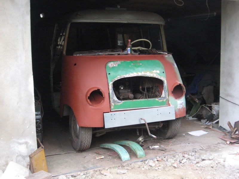

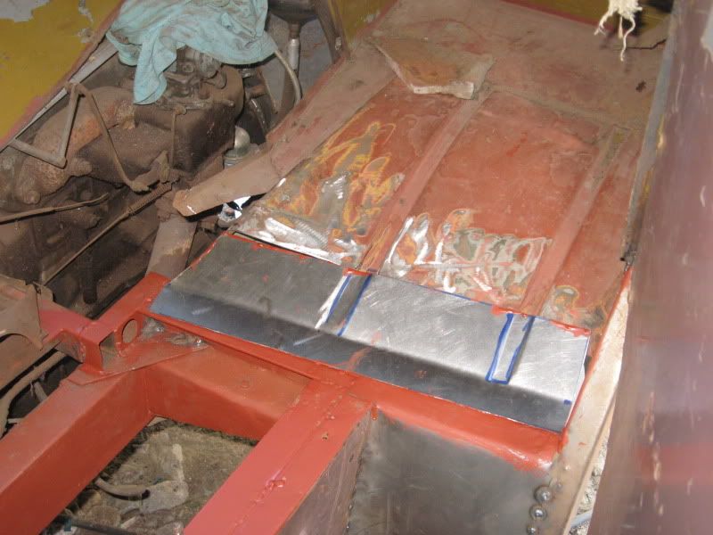

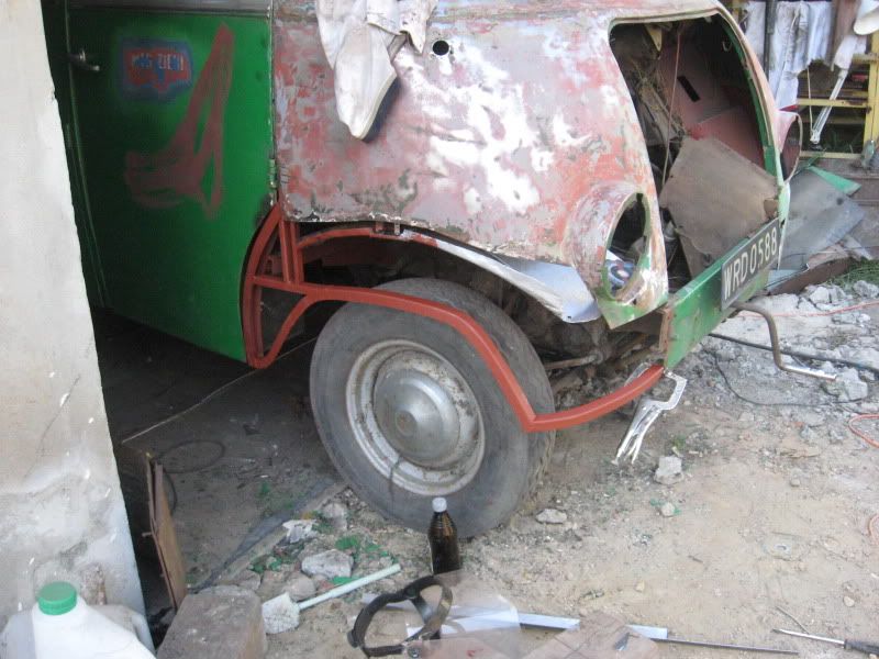

Pora zabrać się za prawą stronę.... Stopień podobnie jak z lewej strony nadawał się tylko do wycięcia i gruntownej naprawy... tak się i stało.. ale już zdjęć mi się nie chciało robić co by szybciej robota szła.../

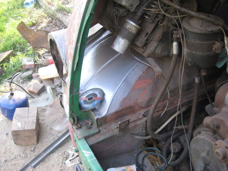

Nadkole z tej strony było w dużo lepszym stanie i jego naprawa mogła ograniczyć się do małej wstawki

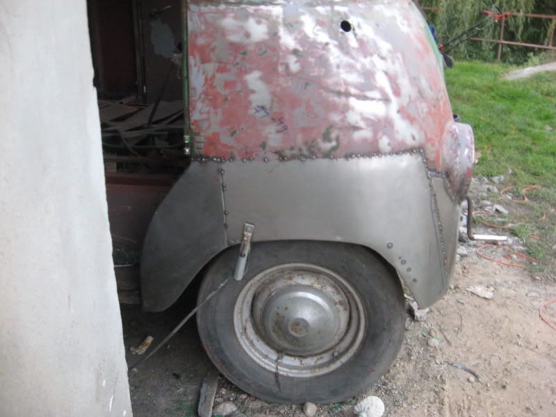

potem ruszyłem z grubszą robotą a mianowicie z przednimi błotnikami..
cięcie, klepanie, dopasowywanie, spawanie...
nadkole pod maską oczyszczone i zabezpieczone na przyszłość...

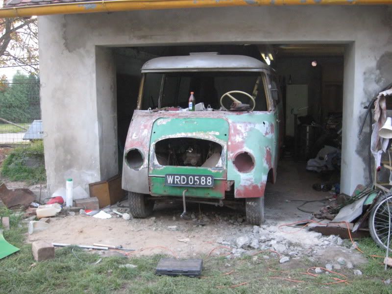

Potem, można było całość zapodkładować, obrobić do końca prawy błotnik i wstawić pas przedni co by tych dziur było mniej.. :)
i nyska w pełnej okazałości...
Potem tradycyjnie szpachlowanko;)
No to tyle na teraz... Pozdrawiam!

co to za szpachla?

wyrównująca
Predom Dezamet

oczywiście, bo jest jakaś niewyrównująca :evil: .... może wynierównuwująca :?: :D
pytam bo ma zielony kolor.... może jakaś specjalna :?:

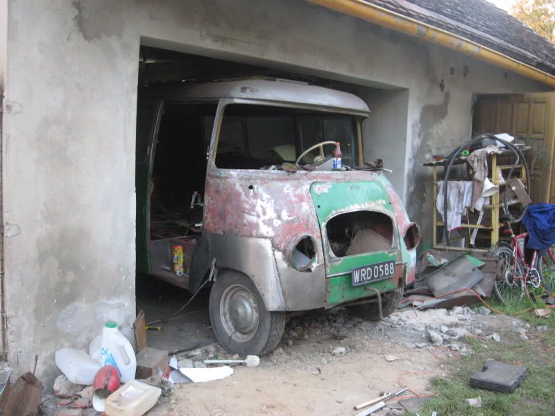

tajemnica jest ta szczotka do kibla oraz stojaca obok butelka :D moze rure wydechowa czyscil w nysie :wink:

Jacek B. pisze:
Zwykła szpachla z włóknem. Aluminiowa była by lepsza jest bardziej odporna w przypadku nakładania grubszej warstwy ale z tą mam już doświadczenie jakieś i się trzymam póki co..

Jacek B. pisze:
tajemnica jest ta szczotka do kibla oraz stojaca obok butelka Very Happy moze rure wydechowa czyscil w nysie Wink
Trzymam ją dla Ciebie w celach wiadomych.../;)

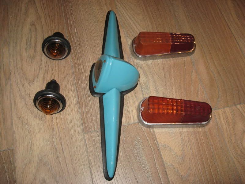

W między czasie, aby rozwiać wszelkie wątpliwości odnośnie przyszłego oświetlenia nysy mogę je publicznie ukazać;)
www.ReklamaNaKolach.pl
Post: 29 stycznia 2011, 18:03
Rejestracja: 02 kwietnia 2010, 15:11
Posty: 139
Lokalizacja: Sosnowiec
No... :D piękne lampy,ale ten "uchwyto znak z lampką do rejestracji"... po prostu cenka opada :D
