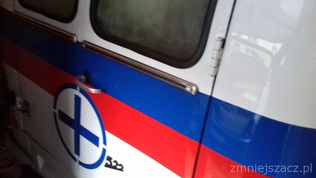

Coraz bliżej końca. Pod koniec marca powinna być gotowa. Wtedy będą zdjęcia w całej okazałości.
7505593_styczen2017.jpg [ 22.96 KiB | Przeglądany 21718 razy ]
