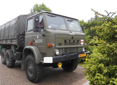

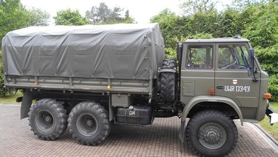

są fotki :D
Star przygotowany do drogi, tym razem jedzie do Braniewa a to ok 680km :shock:
Mam nadzieję , że obędzie się bez przygód, rano mamy być na miejscu.
