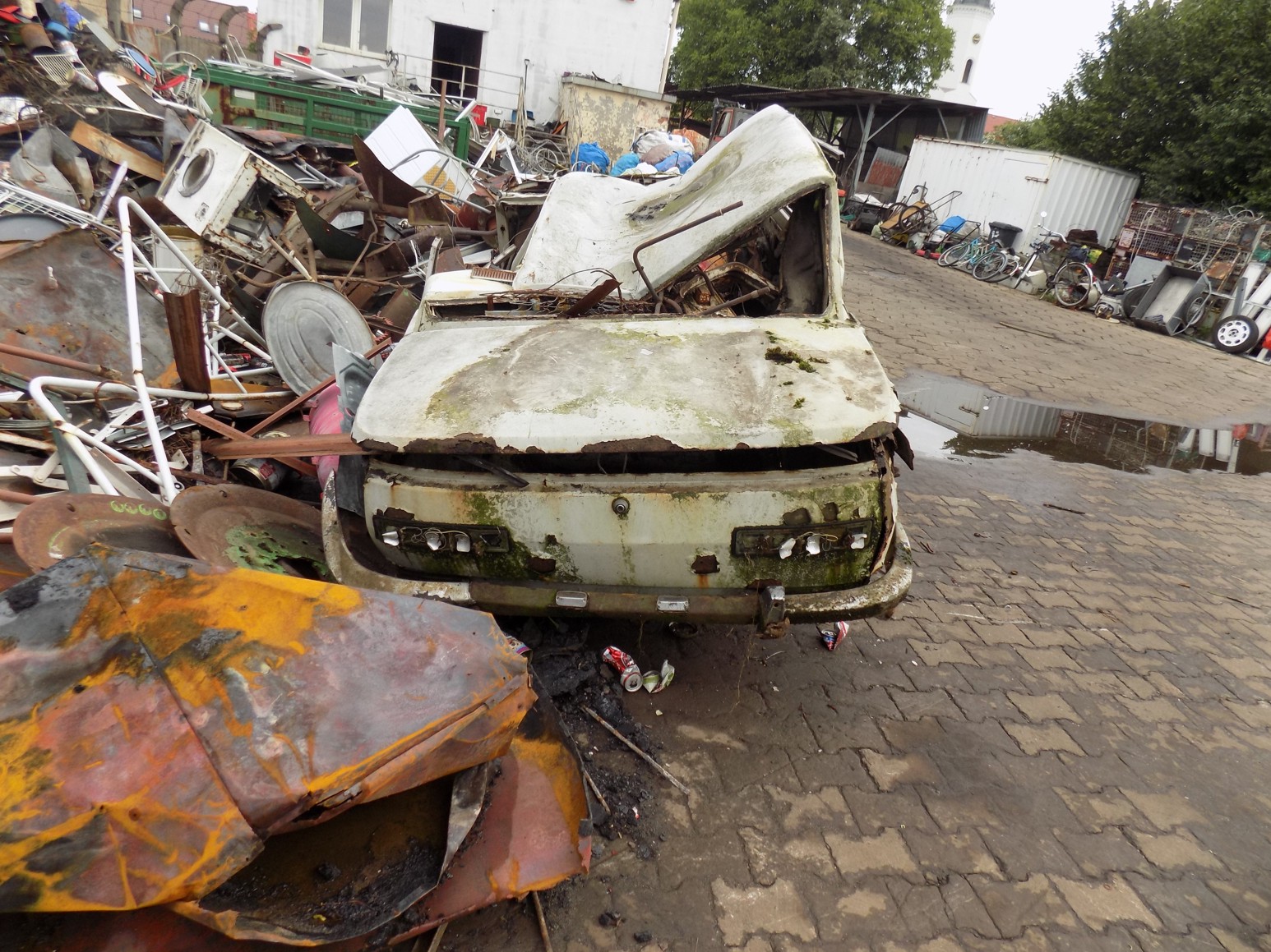

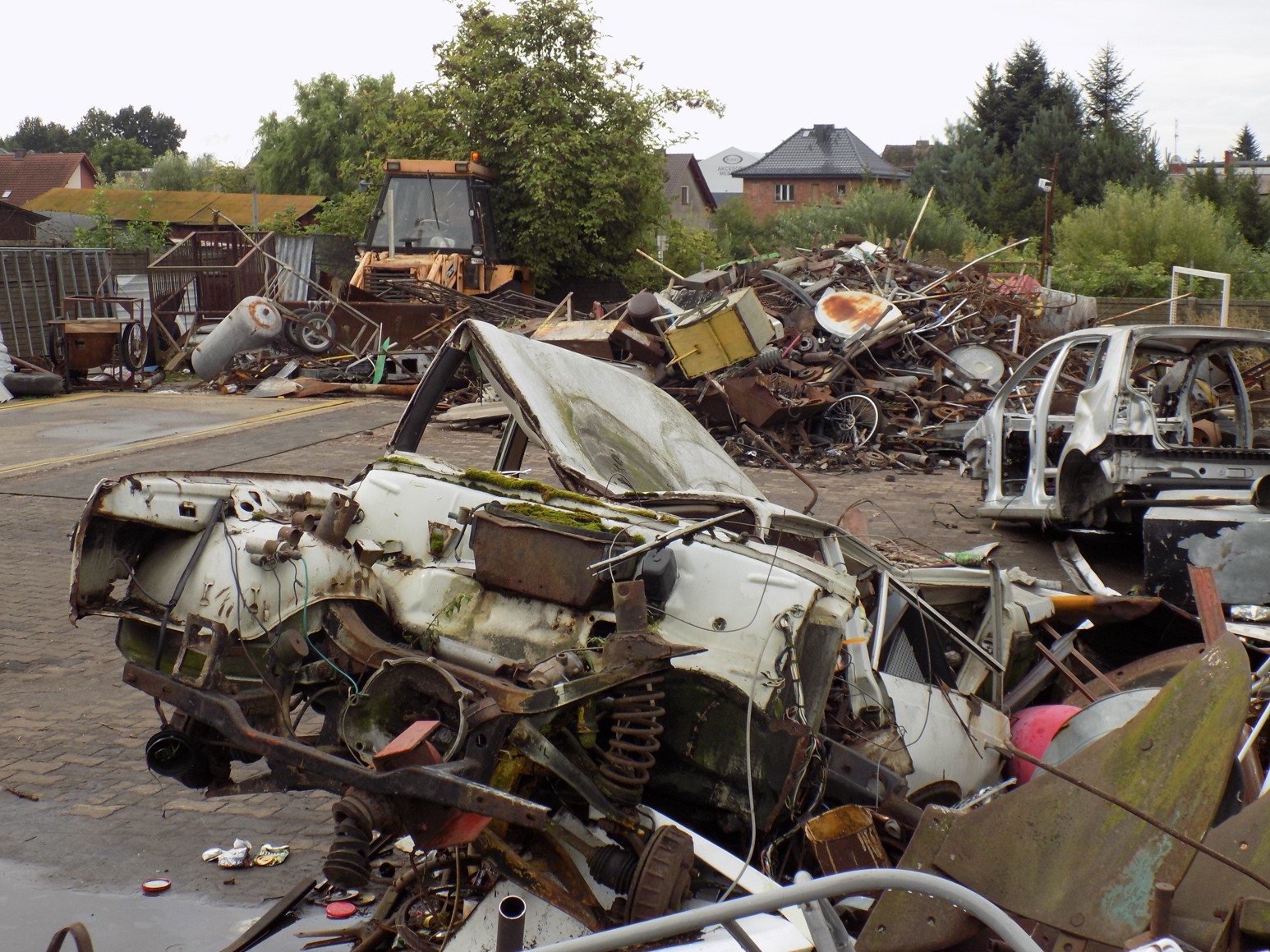

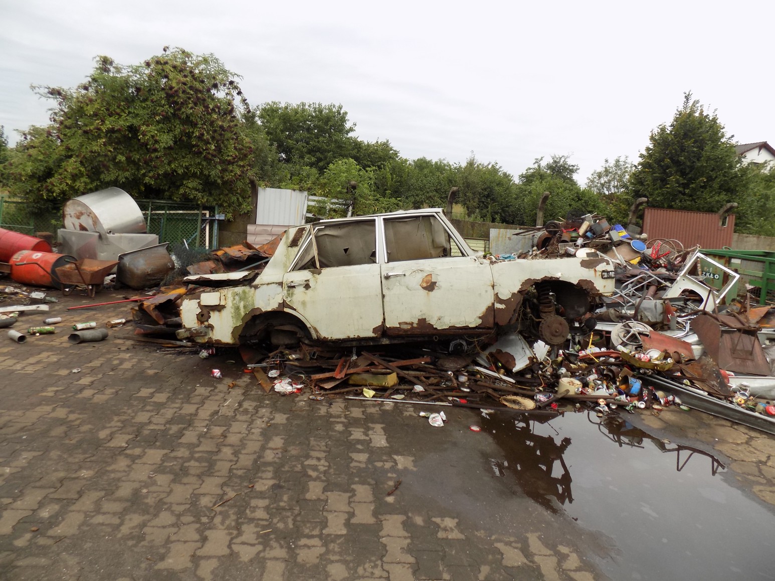

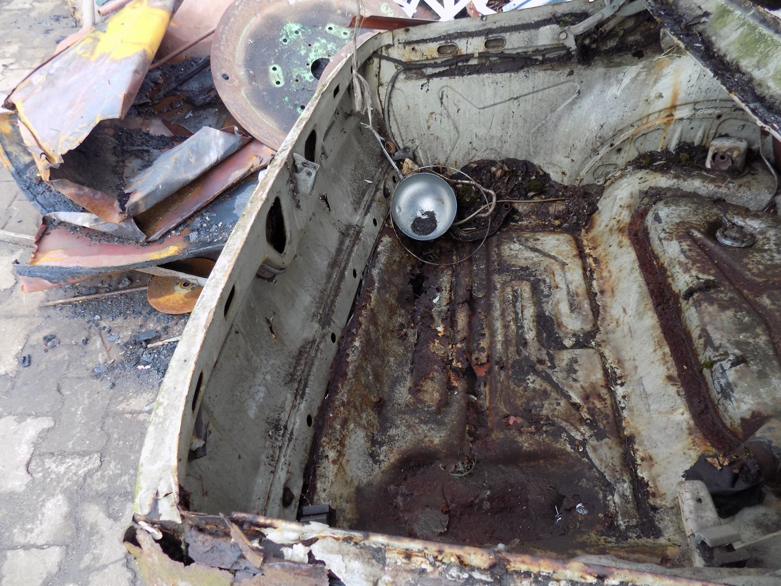

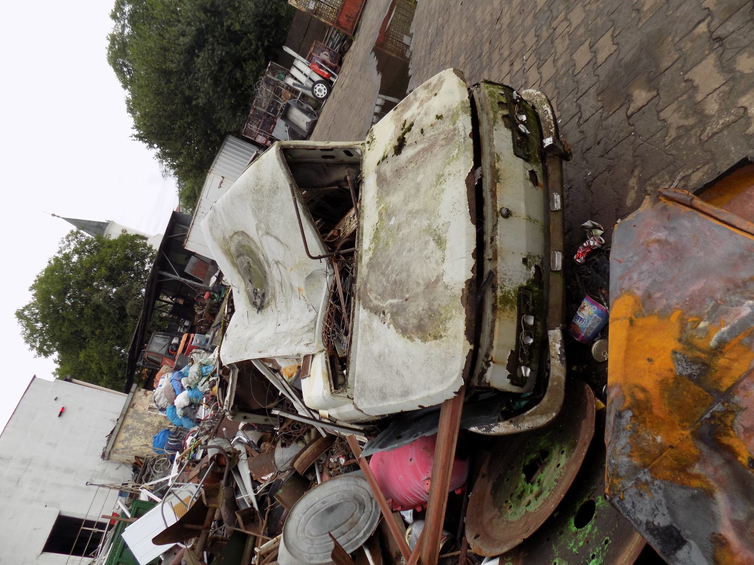

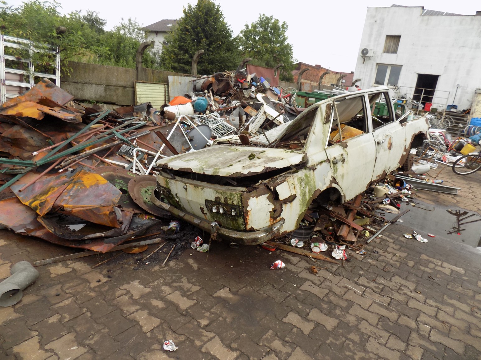

Post: 04 sierpnia 2024, 18:58
Wartburg 353
Dobrodzień 3 sierpnia 2024

Zdjąłeś klamki?
Post: 04 sierpnia 2024, 23:21
Zdjąłem z niego klamki (niestety nie było drzwi od kierowcy więc są 3 zamiast 4)
zdjąłem też: zamek od klapy bagażnika, wycieraczki, lampki tablicy rejestracyjnej - te drobiazgi jeszcze do czegoś się nadają...

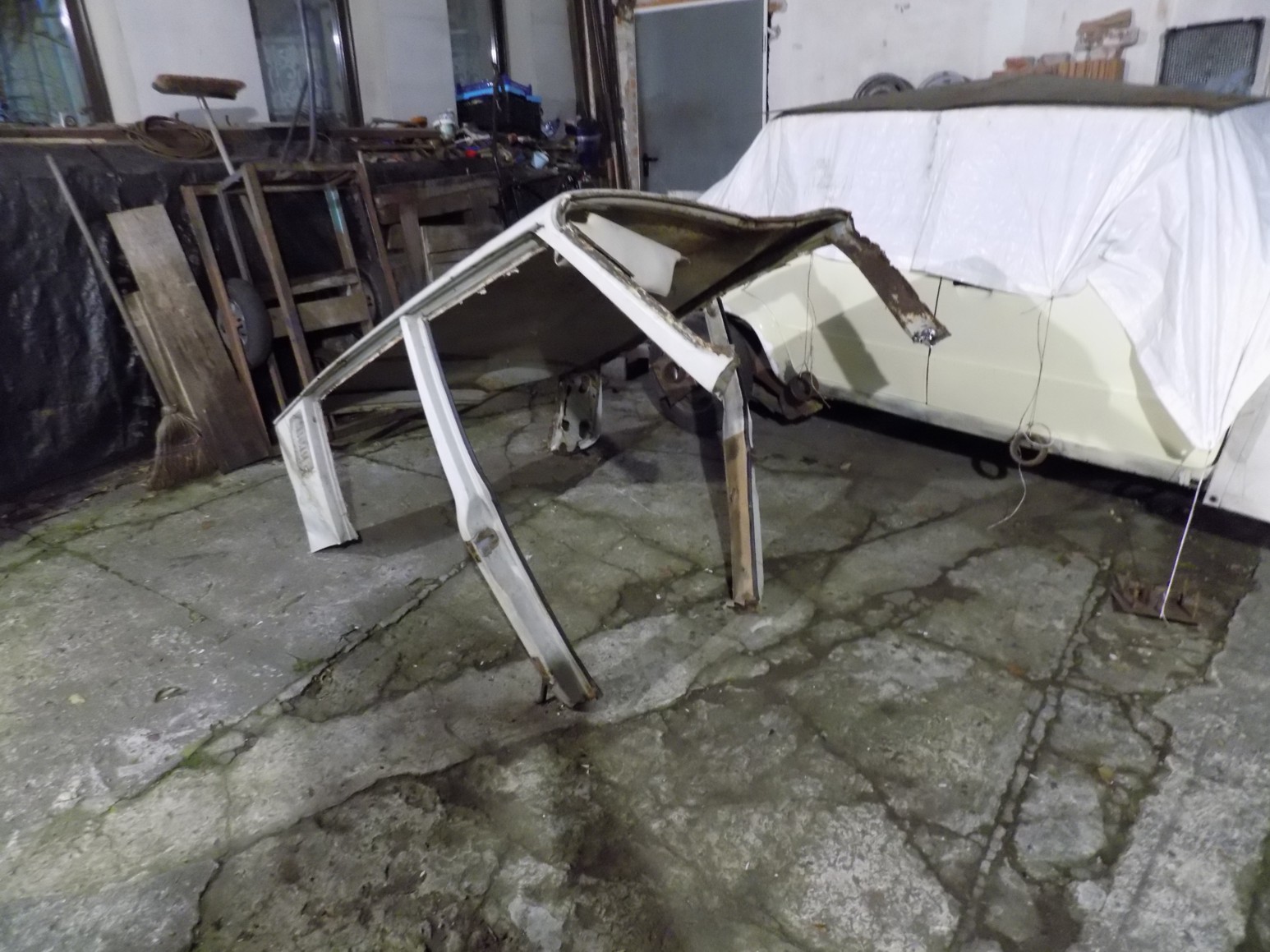

Dach ze słupkami widoczny na ostatnim zdjęciu potrzebuję natomiast osobiście do pewnego celu ;) ale to temat na dłuższą opowieść ;)
Reszta tego "ogryzka" raczej nie nadaje się już do niczego...
PS - ciekawe ile lat stał tak w krzakach... No i ciekawe, który to rocznik (zderzak tylny był niklowany i miał metalowe niklowane kły)

Rocznik 1966-71. Trudno sprecyzować dokładniej bo przedni błotnik i raczej tylny pas też były wymieniane na późniejsze - znaczy późniejsze niż 1971. Do oryginalnych ciekawostek należą daszek przeciwsłoneczny - z wycięciem na małe lusterko wewnętrzne (później były bardzo szerokie lusterka, to i daszki musiały być bardziej wycięte aby dały się opuścić), całe przednie hamulce bębnowe (w 1974 zastąpione tarczowymi), no i chyba smętnie zwisa gumowa zaślepka żarówek reflektora - późniejsze były plastikowe.
No i jeśli dobrze widzę to zbiornik paliwa nie ma odpowietrzenia dodatkową zewnętrzną rurką, zatem owo odpowietrzenie musi być puszczone wewnątrz rury wlewu paliwa - rzadka już dziś rzecz.

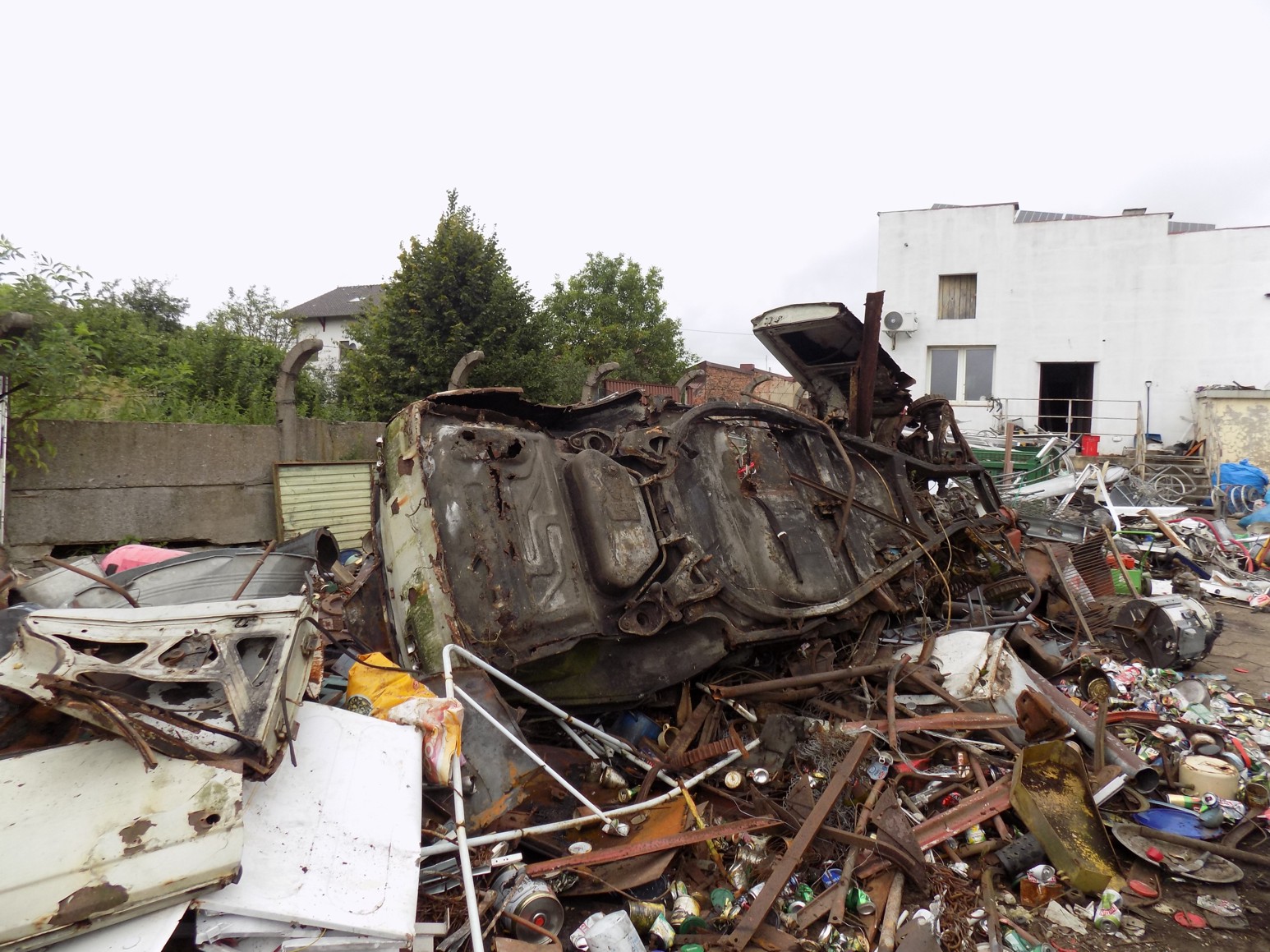

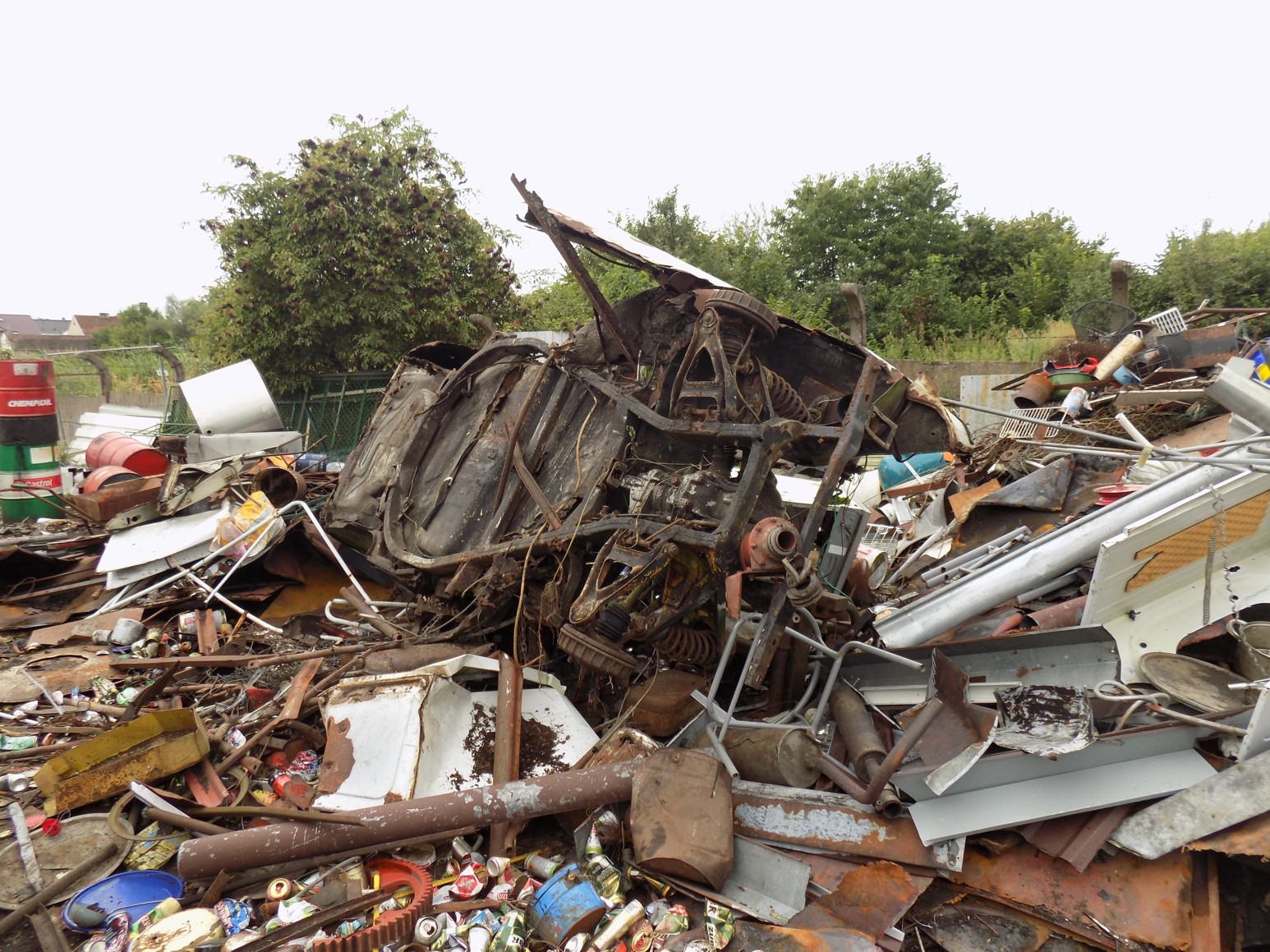

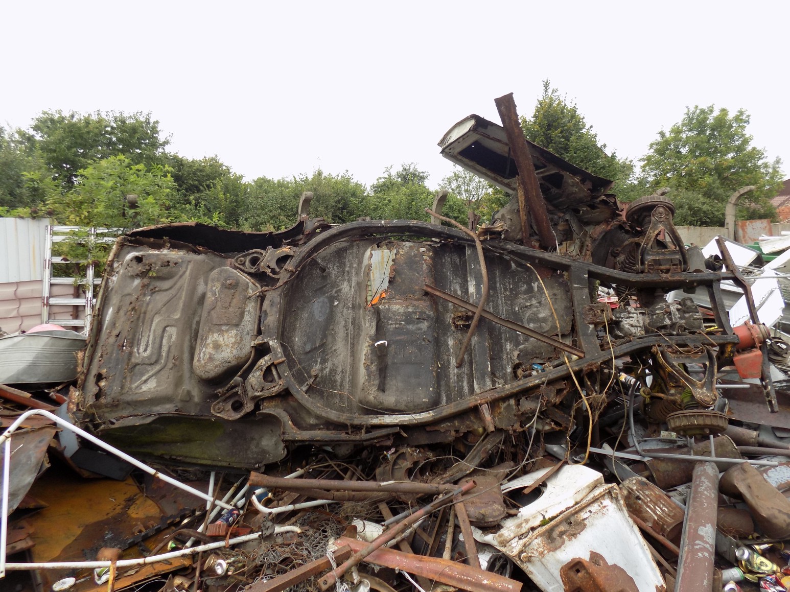

W takim razie jeszcze dorzucę conieco o tym Wartburgu - ostatnie jego zdjęcia - tym razem od dołu
poniedziałek 5 sierpnia 2024
Wartbi 353 na chwilę przed zasypaniem stertą złomu z przyczepy z kiperem.
Następnego dnia został zgnieciony chwytakiem i wywieziony do huty...
...znajomy mechanik wytargał z niego jeszcze kawałek ramy z przednim zawieszeniem i skrzynią biegów (te elementy leżą na złomie do dzisiaj, choć pytanie, czy mają jakąkolwiek jeszcze wartość użytkową...
Mam z niego tabliczkę i CHYBA tam jest ledwie widoczny numer 1969 (ale nie dam głowy)
Oprócz wyżej wymienionych elementów (niklowane klamki, zamek od klapy bagażnika, wycieraczki, lampki tablicy rejestracyjnej) mam jeszcze od niego na zbyciu te wspomniane daszki oraz kratki nawiewu przedniej szyby, które niestety, ale są strasznie zardzewiałe...
Skrzynia biegów z przednim zawiechem leży blisko mnie na złomie - jakby było to jeszcze komuś do czegoś potrzebne...
Natomiast z dachem od tego auta się nie mam zamiaru rozstawać (ale to temat na dłuugą historię ;) )
Oryginalnie miał on kolor popielaty.
Taka jeszcze jedna ciekawostka - musiał on chyba dosłownie bardzo długo stać w lesie - z każdego zakamarka tego dachu wysypywały się martwe owady i inne śmieci. Po zdjęciu podsufitki musiałem wywalać syf ze środka szufelką, ale i teraz wylatuje z profili nadal ciągle jakieś dziadostwo i nie jest to bynajmniej rdza...

Wartość użytkowa tych elementów jest żadna bo tak naprawdę nikogo nie obchodzi to co napisałem w poprzednim wpisie. Przez 18 lat miałem Wartburga z początku 1970 roku i na rzęsach stawałem aby zachować w nim wszystkie oryginalne podzespoły sygnowane datą "I/70" - nowy właściciel pierwsze co zrobił to zastąpił oryginalną prądnicę alternatorem bo przecie tak lepiej. A! No i rama w tym na zdjęciu była też najstarszego typu.
