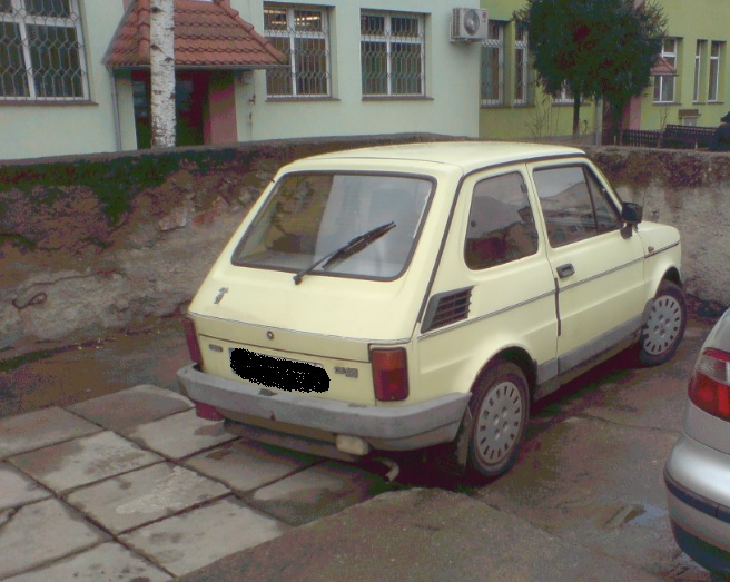

Witajcie ! Mam namierzonego Fiata 126 BIS. Jest to już bardzo rzadka wersja malucha i ma opinię awaryjnego. Próbuję namierzyć właściciela i podpytać czy nie chciałby go sprzedać. Widać, że ten BISek jest użytkowany cały czas więc i musi być w dobrym stanie.
Może ktoś z was miał styczność z BISem i wie jakie są jego słabe punkty ? Zależy mi na rzetelnych opiniach a nie usłyszanych pocztą pantoflową.
EDIT: Jeszcze zdjęcie tego BISka
bis.jpg [ 115.86 KiB | Przeglądany 12935 razy ]

Awaryjność na "zwykłym" poziomie 126p - jak dbasz, tak masz. Większośc "marudzenia" wynikała z tego, że niektóre naprawy były droższe, mniej wygodne dla mechanika. Na dziś bywa już problem ze zdobyciem częsci typowych tylko dla Bisa - bo Bis to Bis, juz nie 126p, a jeszcze nie CC :wink:
