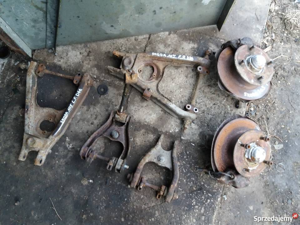

Witam, grzebię ostatnio w Skodzie 120 i chciałem dokonać wymiany tarcz hamulcowych. Problem mam z deklem piasty, który jest po drodze - jest tak zamontowany, że nie ma absolutnie szansy go czymkolwiek podważyć. Wmontowany w piastę jest tak ciasno, że praktycznie od niej nie odstaje. Jak sobie z tym poradzić, jakiś ściągacz załatwi sprawę? Jeśli tak, to jaki? Proszę o porady. Zdjęcie poglądowe w temacie ukazuje ów dekiel, jest widoczny z prawej strony zamieszczonej grafiki.
11111111111111.jpg [ 102.86 KiB | Przeglądany 11468 razy ]
Post: 31 sierpnia 2018, 12:19
Jeżeli chodzi Ci o pokrywę łożysk to duża żabka i próbować obrócić (jak ci szkoda pokrywy to przez szmatę). Nie wiem jak w skodzie 120, ale w niektórych samochodach (ŻUK? ;) ) te pokrywy są przykręcane...
Post: 31 sierpnia 2018, 20:57
majzel, młotek i zbijasz dookoła
