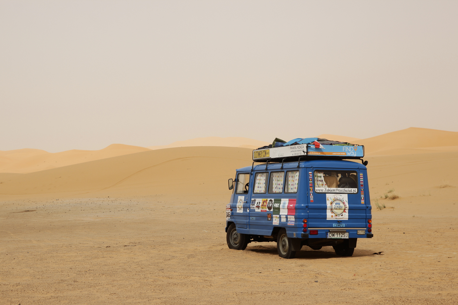

Clinique of Shine zadbało o to, by Żuk lśnił zarówno zewnątrz, jak i wewnątrz! Dziękujemy :)
Tymczasem Żuk i jego ekipa powrócił z wojaży. Jak to się mówi, można wrócić z linką, lub na lince, Żuk wrócił na lince niestety... Żuk podróżnik zrobił 8500km, na ostatnie 1200 zabrakło mu rozrządu. Cóż. Ryzyko silnika bez remontu. Ale wszyscy zadowoleni, cali i zdrowi. Wyprawa była czymś mega niesamowitym. Film z pierwszego tygodnia dostępny już na naszym YT, film z drugiego tygodnia i Maroka wkrótce także na Youtube. Zdjęć cała masa... też niebawem będą udostępnione :)
Dziękujemy wszystkim, którzy nas wspierali i wierzyli, że da się dojechać żukiem na piaski pustyni! Bo udało się! :)
P.S. Nie, to nie jest fatamorgana :mrgreen:
