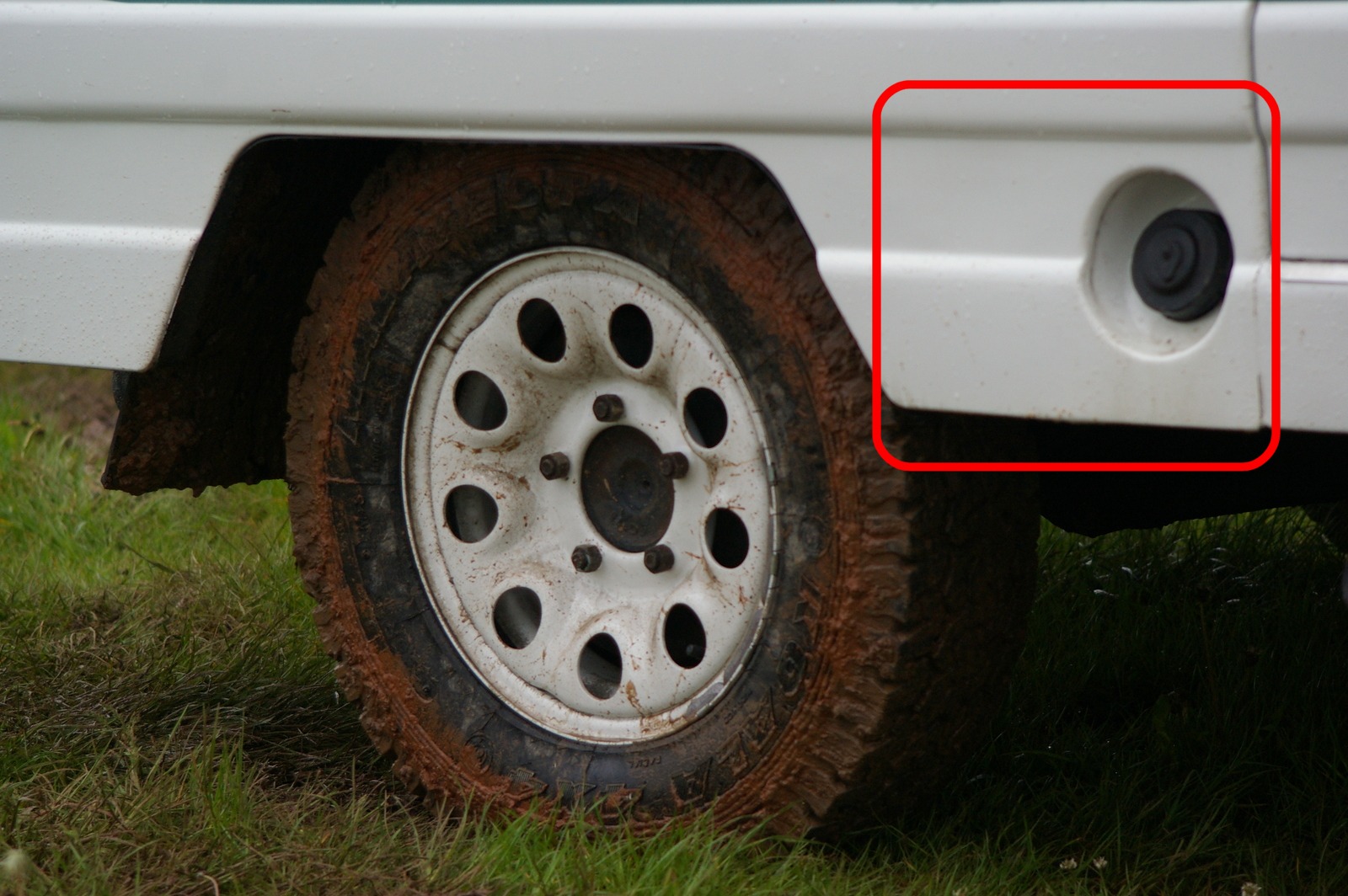

Kahn13 - a czy masz może kawałek Żuka blaszaka z którego możesz mi wyciąć i podarować ten fragment z fotki? Pilnie potrzebuję toto, nieskorodowane. Wycięte diaxem z naddatkiem;-)
Muszę bowiem wstawić toto po lewej stronie...
