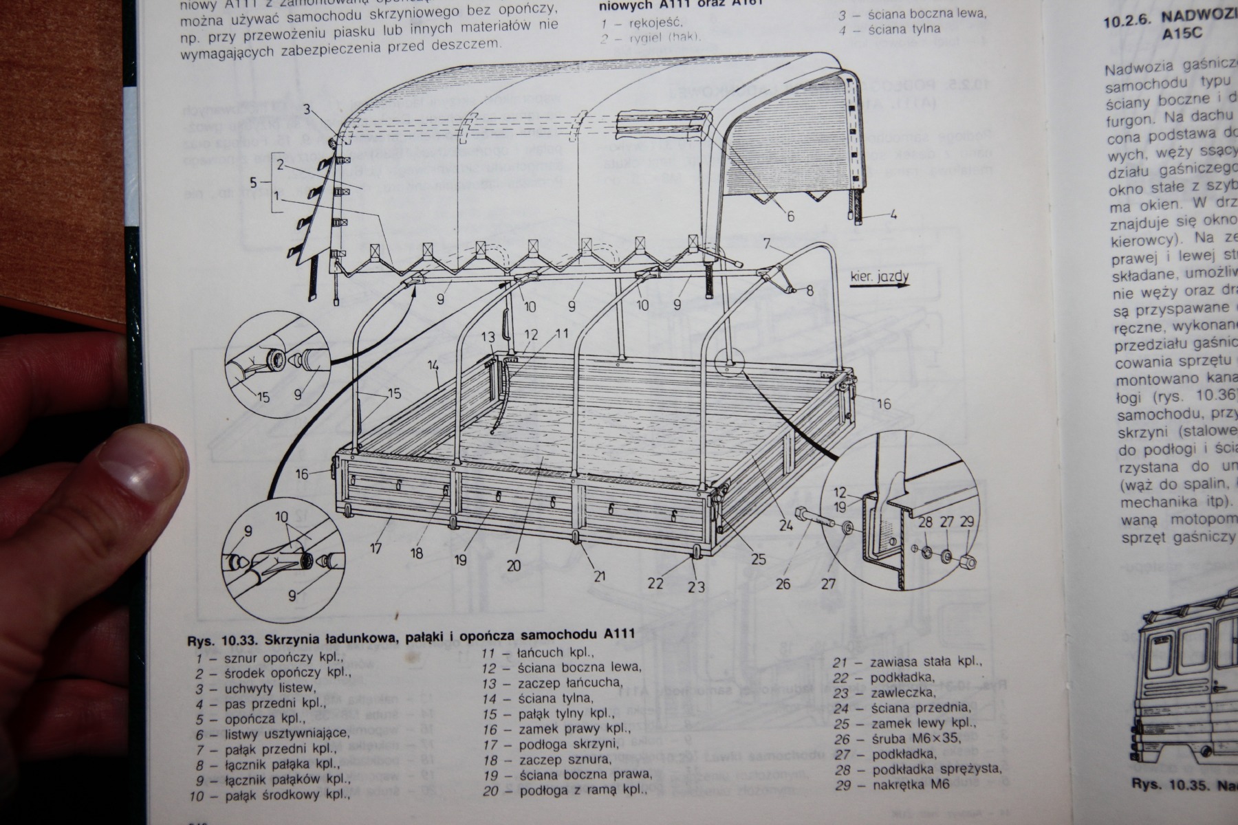

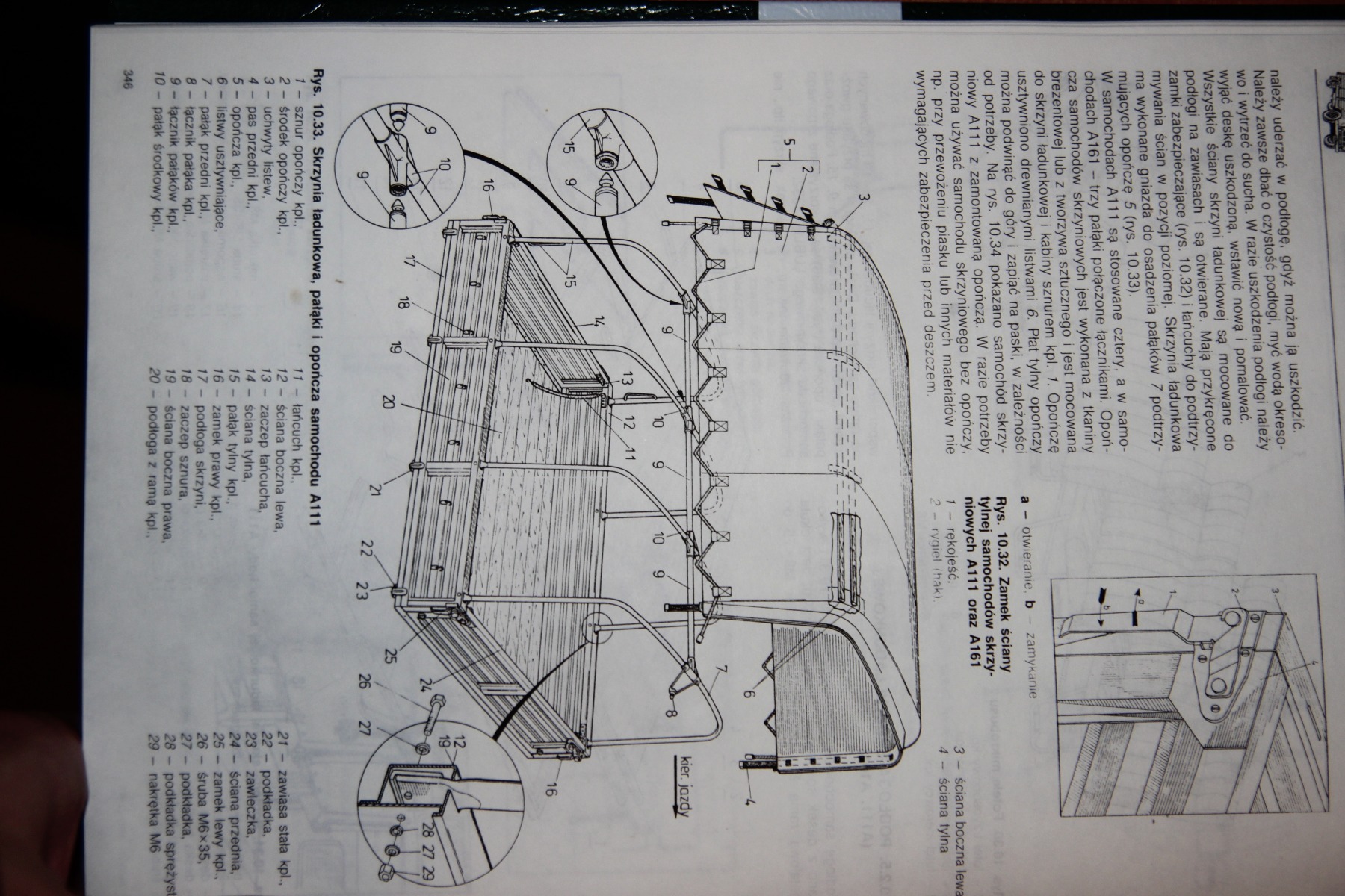

Czy ktoś z Kolegów ma może rozrysowany stelaż plandeki albo zdjęcia takiego stelaża do żuka ?
Żuk przeszedł generalny remont i teraz chciałbym zamontować stelaż i plandekę.
Bardzo proszę o pomoc.

Paka drewniana czy metalowa? Bo to skrzyniowy? Czy pick-up...?
Choć sugeruję poszukanie oryginalnego, fabrycznego stelaża :)

Paka drewniana.
Stelaż mam oryginalny. Na czas remontu Żuka został zdemontowany. Nie mogę jednak znaleźć śrub i nie pamiętam co było założone na łuku rurek (ostre krawędzie) przy plandece (u góry).

Na szybko, może coś Ci pomoże.
resized__MG_9316.jpg [ 496.48 KiB | Przeglądany 4778 razy ]
resized__MG_9315.jpg [ 519.66 KiB | Przeglądany 4778 razy ]
