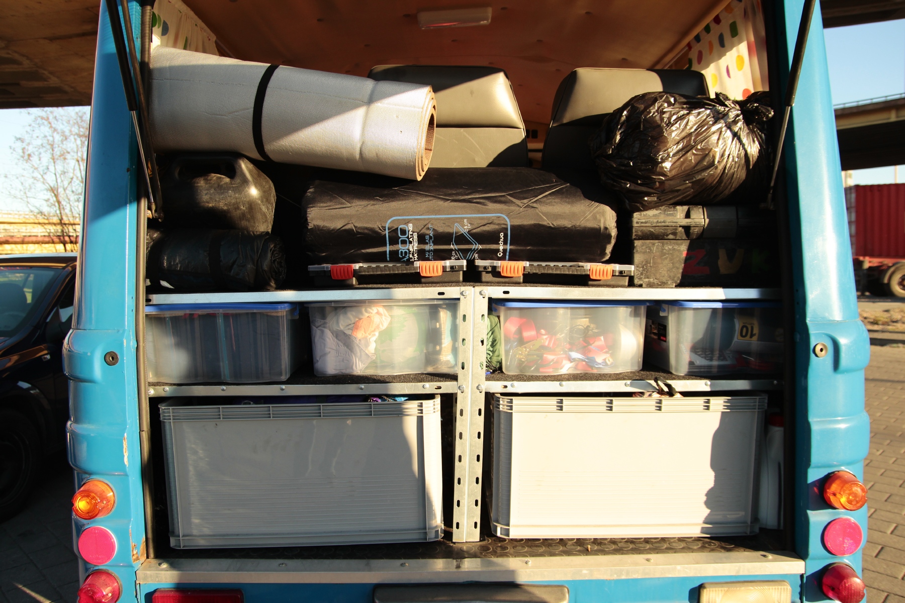

Czy może mi ktos zrobić zdjecie mocowania blokady klapy tylnej. Chodzi mi o to, ktore blokuje się po jej otwarciu żeby się nie opadła. Mam takie mocowanie ale nie wiem jak je zamontowac.

Post: 09 stycznia 2016, 16:46
Może coś dostrzeżesz na tej fotce, lepszej nie mam pod ręką.
resized__MG_0782.jpg [ 823.69 KiB | Przeglądany 9176 razy ]
Post: 09 stycznia 2016, 18:04
Tu nie ma co pokazywać, bo to jest po prostu przykręcone razem z słownikiem u góry, a nadole zaczepia się za specjalnie wyprofilowaną do tego celu nakrętką. Tyle.

To, ze mocowanie jest do klapy to rozumiem ale do karoserii montowane jest na sruby lacznika teleskopów? Yzn. Pod tym bolcem na ktory montuje sie teleskop?
http://fsc-zuk.pl
Post: 09 stycznia 2016, 21:22
No tak, tam na dole właśnie, gdzie montuje się drugi koniec siłownika.
Post: 10 stycznia 2016, 10:59
Jest to przedłużenie dolnej śruby mocującej teleskop.
