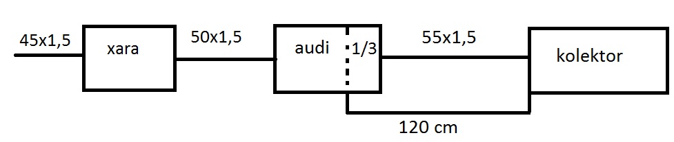

Czy ja to dobrze zrozumiałem ?
wydech.jpg [ 27.67 KiB | Przeglądany 5932 razy ]

tak,w zaturbionym ostatnia rura może być 48x 1,5
