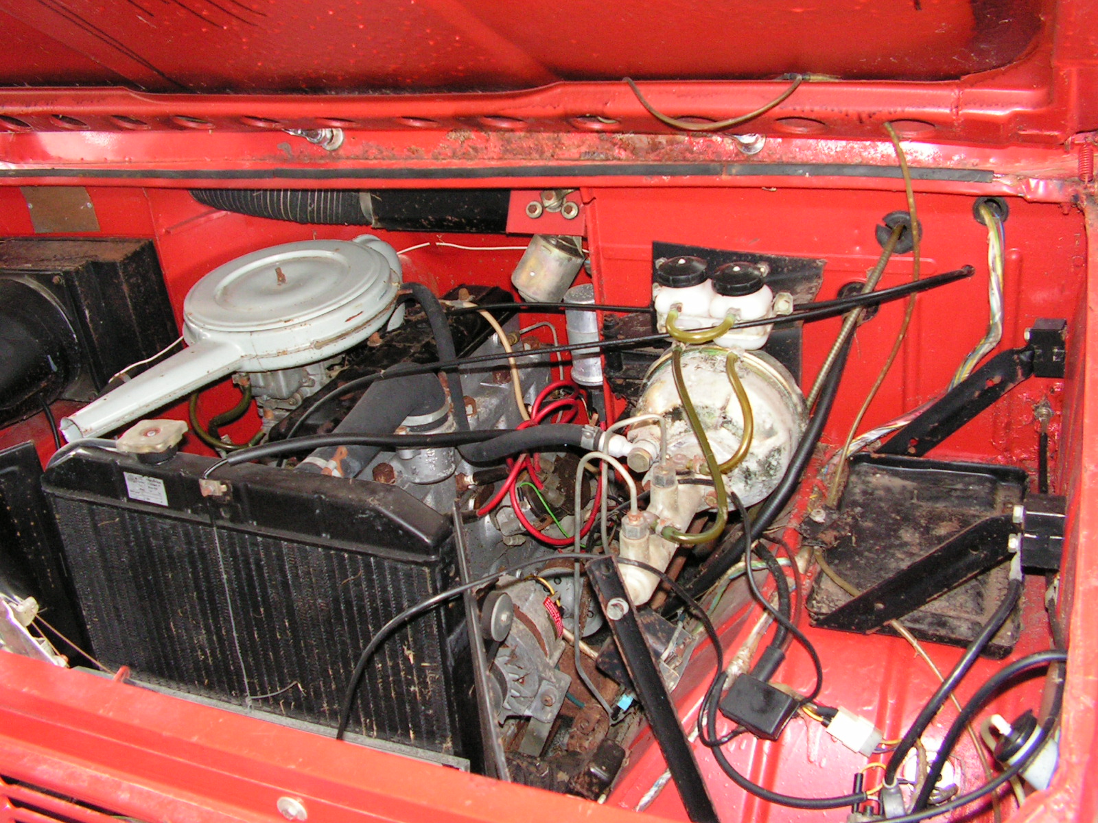

Tarpan w pełni seryjny, 800km przebiegu :D
@Sukiennik - w 239 jest tak samo, czy półeczka jest inna? :)

takie auto to prawdziwy rodzynek :-)
jest podobnie, czy dokładnie tak samo sprawdzę w poniedziałek i cyknę zdjęcia. W 239d mocowanie akumulatora do półeczki składa się z dwóch prętów oraz poprzeczki wykonanej z kątownika. Na kątowniku przyspawane są "uszy" do zawieszenia zbiorniczka z płynem do spryskiwacza ( tu widzę różnicę :-) )

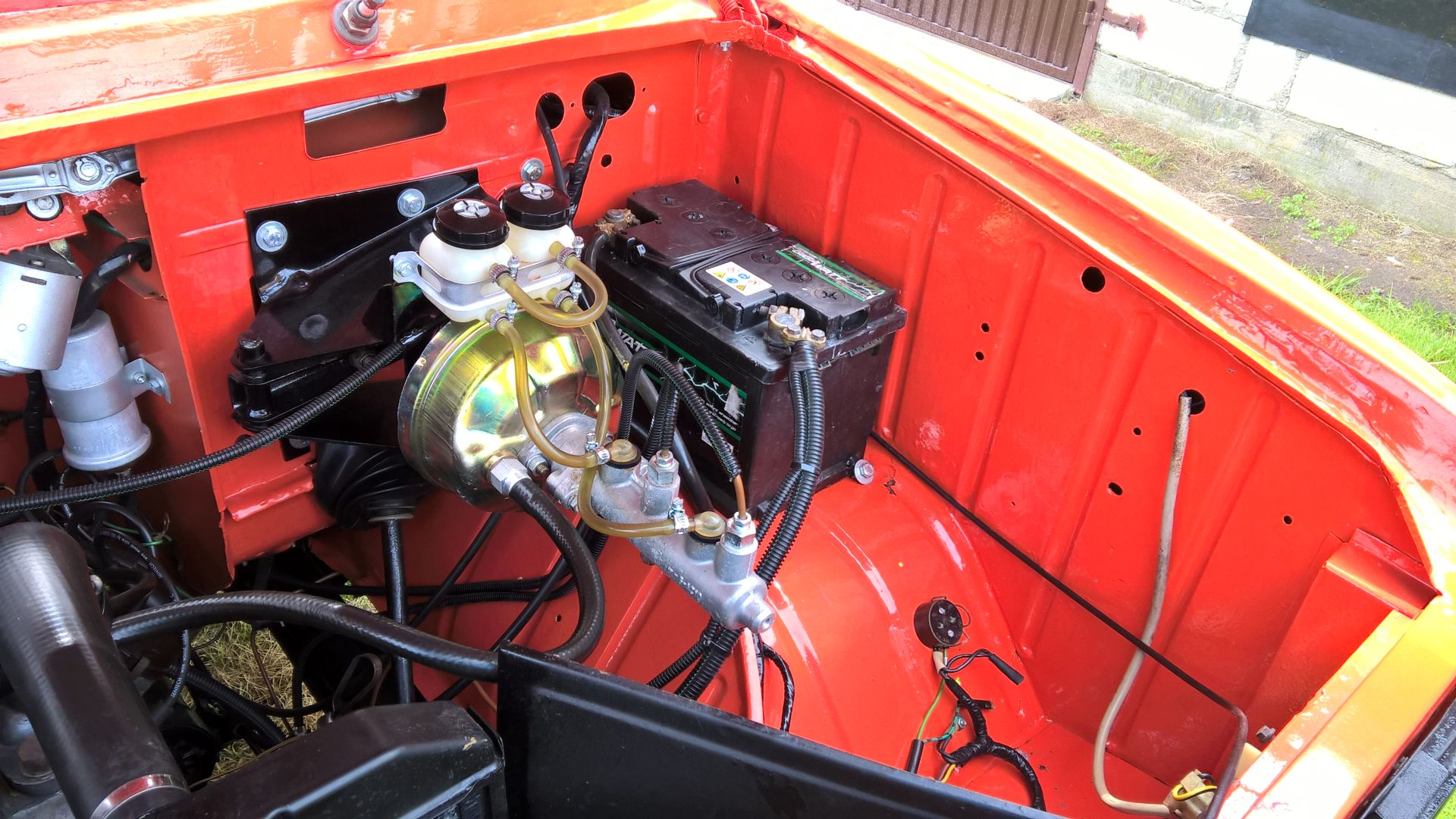

Ta fotka bardzo mi pomogła. Kurcze na ten zlot chciałem jechać bo nawet daleko nie mam ale sprawy zawodowe się zmieniły.. Mój kolega będzie, to poproszę o wywiad środowiskowy :-) .. na fotce widzę też inny sposób przechodzenia kabli przez ścianę , przelotki inaczej rozwiązane. Co do mocowania to widzę też jakieś dystanse plastikowe. Na drugim błotniku (prawym) znalazłem u siebie identyczne rozmieszczenie otworów jak tych do akumulatora, pewnie do innych wersji silnikowych. Jak ma ktoś swoje fotki to chętnie obejrzę bo chcę w miarę oryginalnie to poskładać.
