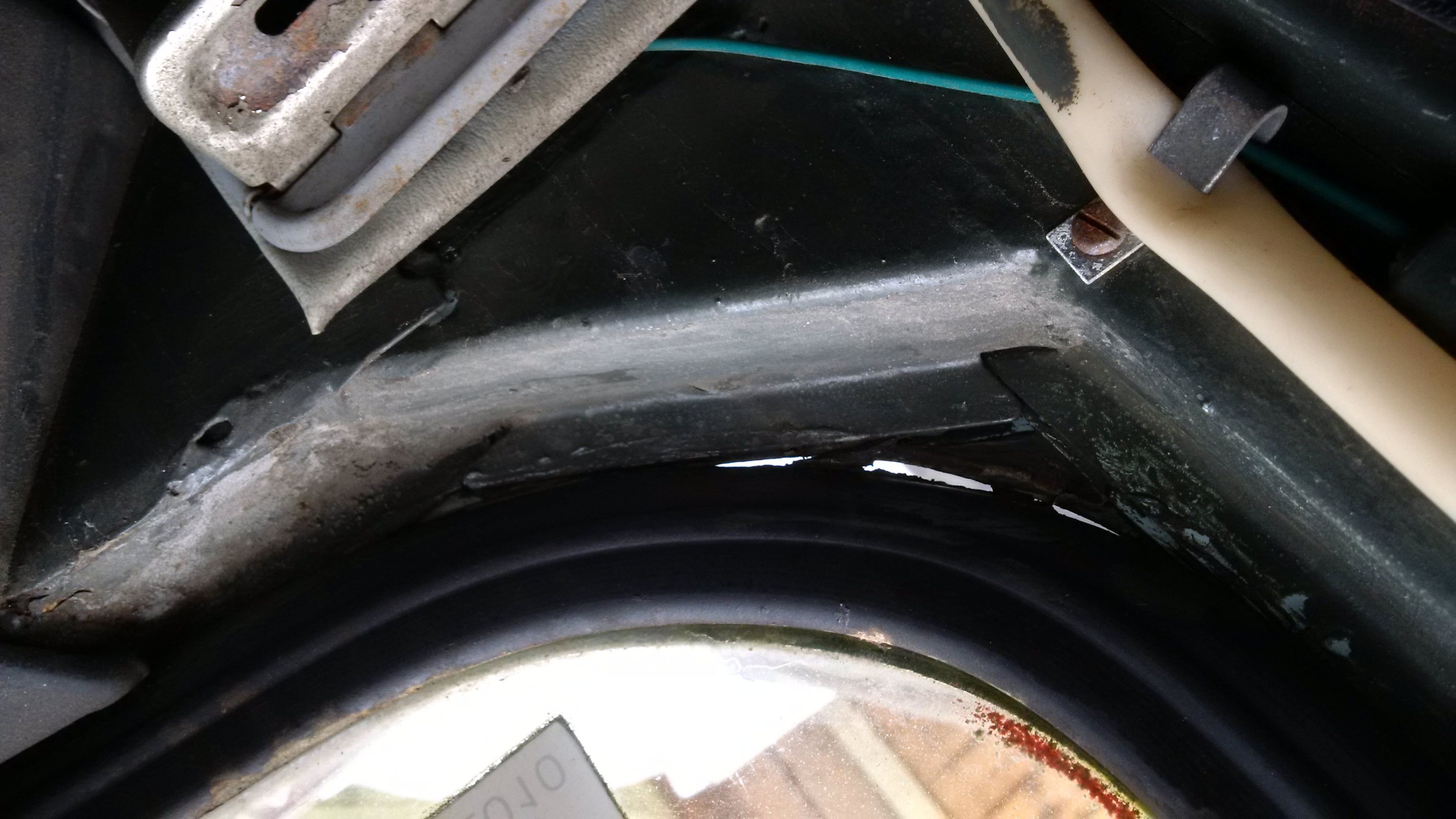

Tak czytam bo mam zamiar demontowac przednie w celu ułożenia uszczelek bo są szczeliny (dziwne pierwszy raz to widzę wrzucę foto za parę minut) .
Zastanawiam się czy występowały może różnego rodzaju długości szerokości itp..
Czy musze ja wyciągać, Źle ułożona uszczelka?

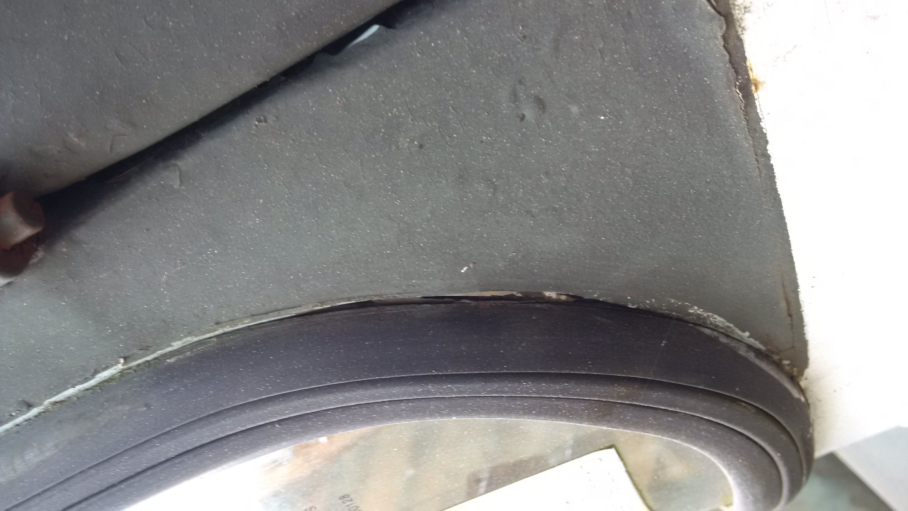

Dwa dolne narozniki
IMG_20150426_085536.jpg [ 796.96 KiB | Przeglądany 13979 razy ]
IMG_20150426_085630.jpg [ 795.14 KiB | Przeglądany 13979 razy ]

Post: 26 kwietnia 2015, 08:46
przy montazu szyby przedniej potrzebne beda kliny drewniane
jak juz szyba bedzie w otworze z uszczelka trzeba rozepchac obie polówki do narozników , wlasnie jak kliny drewniane wlozysz w szczeline to polówki dojda do rogów , wtedy wciska sie klin w uszczelke , nastepnie docina sie ze 3 kawalki z grubej twardej gumy i wciska sie w szczeline pomiedzy dwoma polówkami szyb , tak Ci szyba niewyjdzie z rogów :wink: wyjac kliny drewniane , najlepiej to rób jak jest cieplo na dworzu wtedy guma jest elastyczna i bedzie 100 % :wink:
co innego , ty kiedys kupiles uszczelki do szyb bocznych na metry , zostalo ci jeszcze cos ? to u tego kwasnika kupiles ? do stalych szyb bocznych i do suwanych, moze to byl zbyszek99 co kupil niepamietam juz dlatego pytam ciebie jak juz mowa o szybach :wink:
wyciagnij klin srodkowy z uszczelki , i klinami drewnianymi docisnij w rogi obie polówki szyb , dociac kawlki / paski gumy i wcisnac w szczeline , niemusisz wyjmowac szyby teraz, klin rozpierajacy w uszczelke wcisnac powinno byc dobrze :wink:
