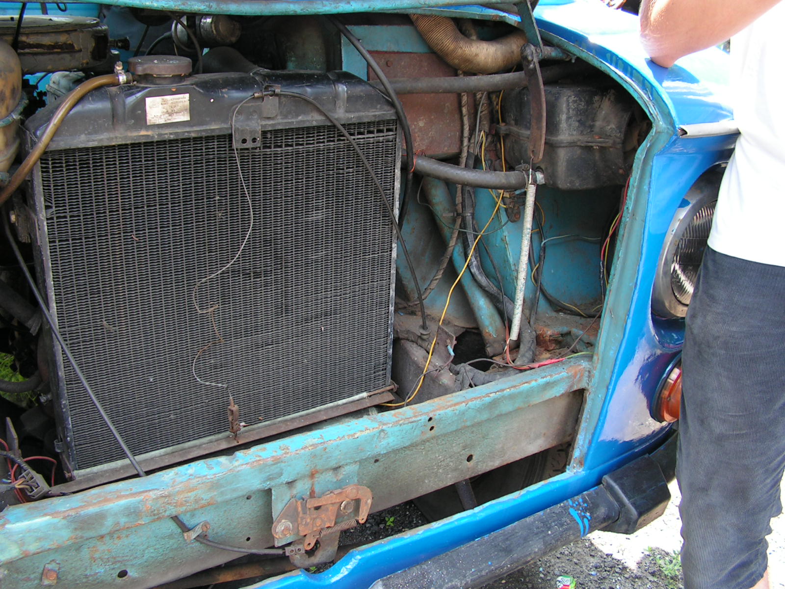

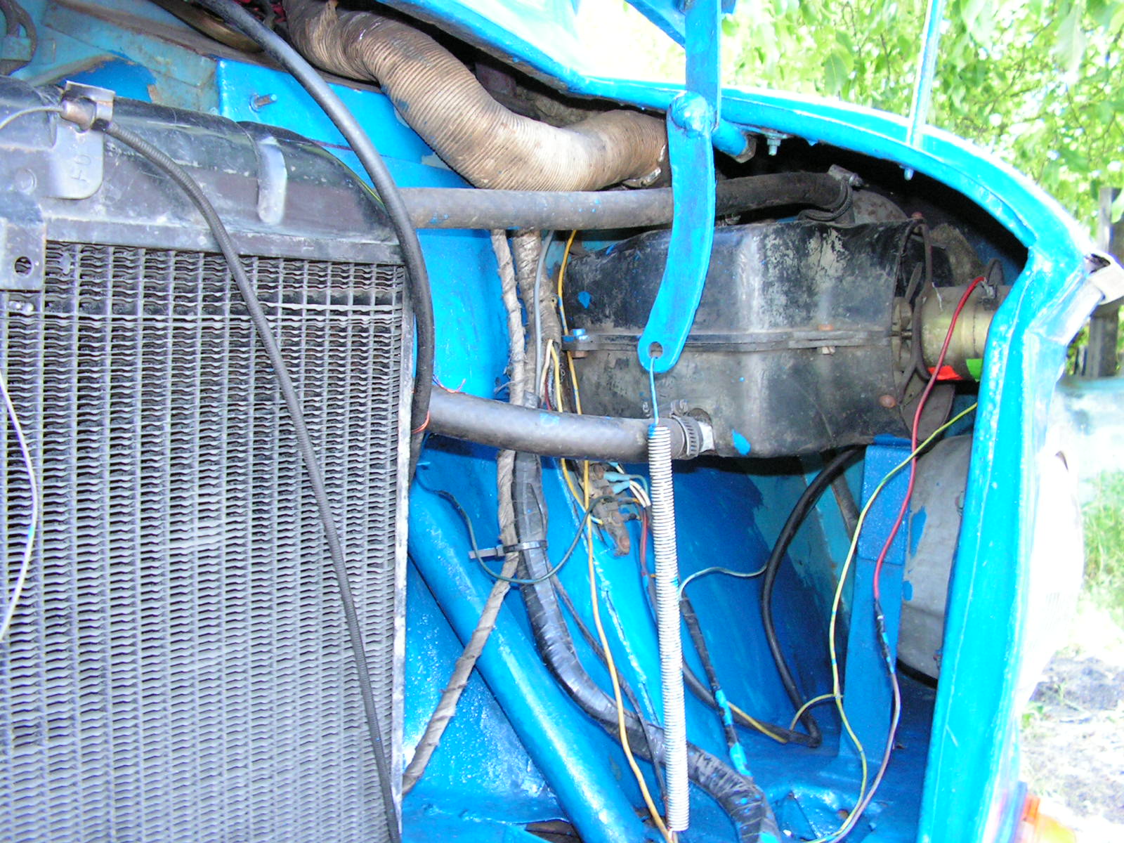

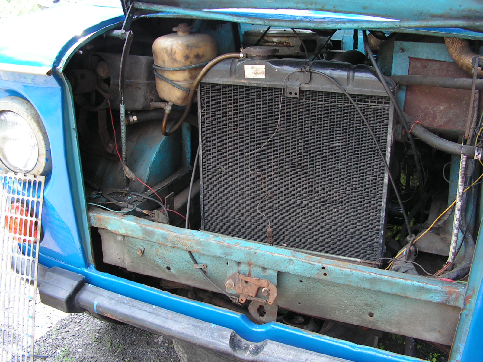

W mojej 521 był taki patent porobiony, gdy ją kupiłem. Ale nie powiem, jak się sprawował, bo jeździłem w czasie, gdy ogrzewanie nie było potrzebne :wink:
pict4635.jpg [ 405.57 KiB | Przeglądany 9946 razy ]
pict4636.jpg [ 392.42 KiB | Przeglądany 9946 razy ]
pict4672.jpg [ 426.14 KiB | Przeglądany 9946 razy ]
Post: 16 grudnia 2017, 14:21
Ale jak widać na załączonym obrazku papierowych rurek nie wyeliminujesz :) Możesz je zastąpić co najwyżej innymi rurkami, nie papierowymi :)
