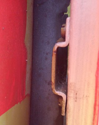

Potrzebuje porady a najlepiej zdjęcia elementu. Chodzi o drzwi boczne odsuwane, zauważyłem że od wewnętrznej strony na końcu drzwi odsuwanych, mniej więcej na środku ich wysokości znajduje się jakby "oczko" . Na ścianie nadwozia nic nie mam. Domyślam się że to pewnie jest jakiś rodzaj rygla w pozycji drzwi zamkniętych ale nie mam pewności. Mam prośbę jeśli ktoś ma ten element kompletny i mógłby zrobić dla mnie zdjęcia to będę wdzięczny. Dzięki

W żadnej z przesuwnymi drzwiami, które miałem, nie było tego elementu, o który pytasz - ale były po remontach itd. Ten element na drzwiach był.
Wg katalogu na slupku powinien być kątownik, z jedną ścianką o kształcie trójkąta - i ten trójkąt miał się wsuwać w to na drzwiach.

:mrgreen: o masz! larytas hehe
moja tez tyle przeróbek i napraw w życiu miała że aż cud że po bryle jeszcze widać że to Nysa.
spróbuję to sobie dorobić aby mi drzwi na wirażu nie odfrunęły

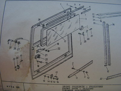

a przy okazji masz może gdzieś możliwość zdjęcia ogranicznika tylnych drzwi? haczyk tam jest i wchodzi w podłużny otwór w podłodze w kształcie cyfry "1" , rok temu wycinałem... i zapomniałem w którą stronę ten otwór jest ułożony :mrgreen:

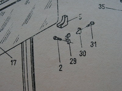

Post: 21 kwietnia 2020, 12:29
Rygielek wg katalogu części.
Poz. 31 to wkręt M5x15.
