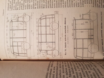

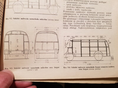

Witam wszystkich forumowiczów.
Poszukuję schematu, rysunku konstrukcyjnego, czegokolwiek (z wymiarami wszystkich elementów) ramy pomocniczej i szkieletu nadwozia. Wszędzie znajduję jakieś zdjęcia, z których nic nie wynika.
Będę bardzo wdzięczny za pomoc.
Pozdrawiam.
Post: 04 kwietnia 2024, 22:22
O takie rysunki chodzi?
