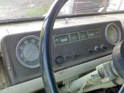

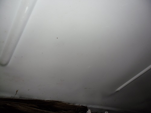

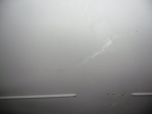

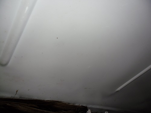

Dzien dobry-... mam w remonce smutka i nie wiem jaky jest to kolor...nie wie ktor pomoc?.. mam original kolor na dachu...
Dziekuje bardzo...

Witaj,
Wnętrze Żuka smutka było malowane na inny kolor niż zewnętrzna część. Środek był właśnie taki biało-szary, ale nie sugeruj się tym kolorem przy doborze koloru zewnętrznego.

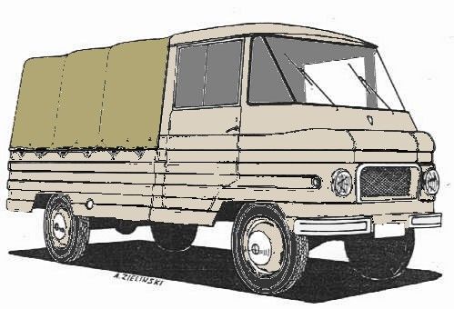

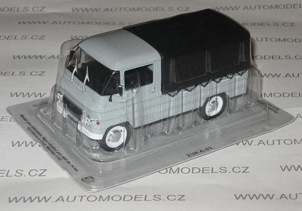

cos take??

Weź wypożycz z jakiejś mieszalni farb wzornik kolorów RAL (pewnie będziesz musiał zostawić kaucje ;)) i w świetle dziennym porównaj go z tym co masz na dachu. Najpierw jednak porównywany kolor przetrzyj i delikatnie spoleruj - chyba, że nie zależy Ci na 100% zgodności.
Z tego co się zdążyłem zorientować na produktach PRL'owskich powtarzalność kolorów była dosyć umowna - poszczególne serie produkcyjne z tym samym kolorem mogły się znacznie od siebie różnić. Dlatego ja średnio się przejmowałem identycznością koloru który zamówiłem do mojego smutka - tym bardziej, że i tak będę musiał malować całość.

Coś podobnego, poczytaj tu -> viewtopic.php?p=27889#p27889

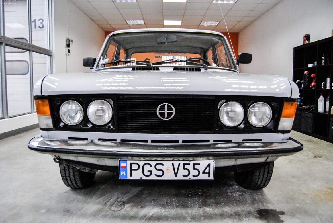

kolor tego fiata jest ladny...taky chce..:D ....nie wie ktos numer tego koloru..?..

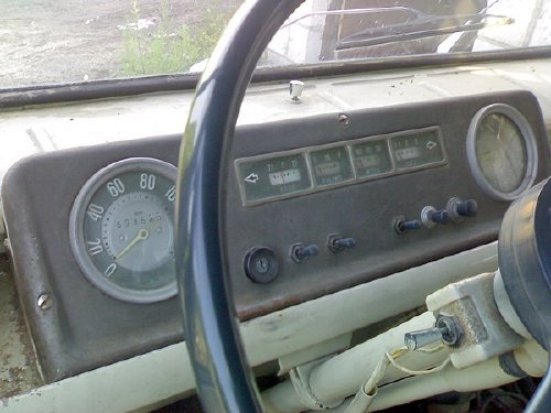

tylko kolor deski rozdzielcza jest ten sami jak kolor interieru czy ma byc inny?... (foto 2)

Ten Fiat, to, jak napisał kolega Dziwny Mag kolor numer L-54, nie wiem, jaki to kolor w przeliczeniu na RAL, najlepiej weź próbkę, inaczej nie dobierzesz dobrze.
Sama deska rozdzielcza powinna być koloru szarego młotkowego, coś jak tu -> http://images20.fotosik.pl/180/1cad5830c4ddb376.jpg
Czyli to, co u Ciebie na zdjęciu deski.

Tylko ja mam wnętrze biale....foto dachu z wewnątrz...ten samy kolor jest w calym wnętrzu pod innymi kolormi....tylko biala bedze original...ma inną jakość jak inne...
