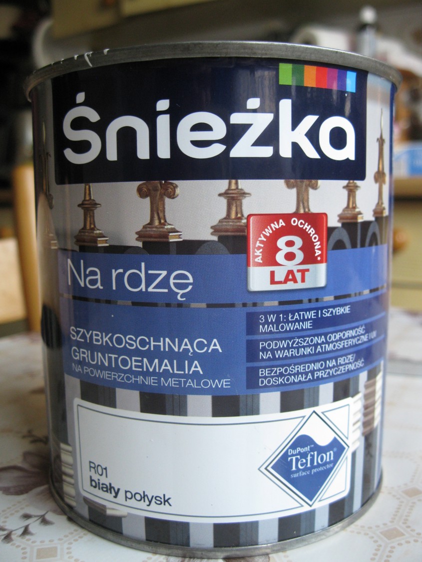

Chciałem założyć nowy temat, ale chyba się tutaj podepnę...
Miał ktoś może do czynienia z tą farbą?
Teoretycznie jest to nasz, polski odpowiednik "Hammerite-a", ale przekonałem się, że w praktyce jest chyba o wiele twardsza od innych farb tego typu (chyba, że to moje subiektywne wrażenie)...
Pomalowałem tą farbą zderzaki od Autosana - na gołą, idealnie oczyszczoną blachę i po roku (od malowania) jakoś tak przejechałem po tym czymś ostrym. Ku mojemu zdziwieniu farba była tak twarda, jak bym przejechał nie po farbie, ale po np Distalu, albo jakiejś innej żywicy epoksydowej...

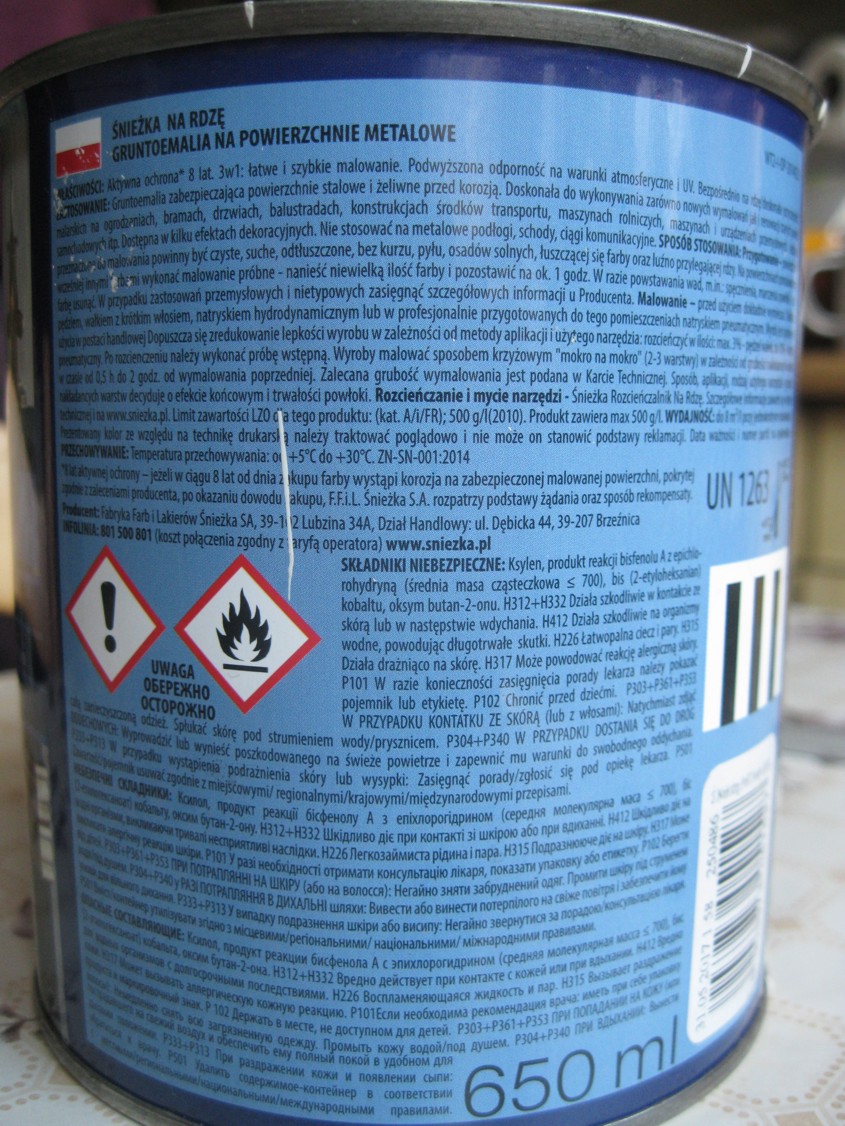

Z tyłu puszki czytamy m.in.:
"Śnieżka na rdzę [...] szybkoschnąca gruntoemalia [...] zawiera Teflon [...] aktywna ochrona 8 lat [...]
Zastosowanie: zabezpiecza powierzchnie stalowe i żeliwne. Do wykonania nowych wymalowań, jak i renowacji starych powłok malarskich na: ... konstrukcjach środków transportu, maszyn rolniczych, maszyn i urządzeń przemysłowych, detali samochodowych, itp. [...]
Rozcieńczenie max 3% dla pędzla i wałka oraz do 10% do natrysku, wydajność do 8m2/l ..."
Tak się zastanawiam, czy by karoserii w Nysie zaraz po dokładnym oczyszczeniu jej do gołej blachy nie pomalować właśnie czymś takim - zamiast podkładu epoksydowego... - tak - całej budy (nie, nie zwariowałem) :mrgreen:
Dlaczego?
Po pierwsze
Ta farba wiąże rdzę. Owszem - nie mam zamiaru "walić jej po chamsku" prosto na korozję, ale nawet bardzo dokładnie szlifując karoserię, nie mamy żadnych gwarancji, że gdzieś idealnie i w każdym zakamarku usunę wszystko do gołej, zdrowej blachy. Zawsze gdzieś w głębi może zostać jakaś śladowa ilość korozji, zawsze jest ryzyko przeoczenia jakiejś bardzo małej ukrytej powierzchni. Każdy, kto zdzierał farby itd do gołej blachy wie o czym mówię... Szlifowałem już tyle różnych przedmiotów, że nikt mi nie wmówi, że wszystko i zawsze daje się idealnie "zdjąć"... Za dobrze znam życie... :wink:
Tak, że nawet jeśli coś tam nie uda się i jakaś mini kropka lub mini ryska zostanie, to farba powinna to lepiej zabezpieczyć i na dłużej, niż epoksydowa...
Po drugie
Chyba nie będzie trzeba jej aż tak szlifować, jak epoksydowej, a jedynie zmatowić...
Po trzecie
Ta biała farba "Śnieżka" ma połysk. Myślę więc, że łatwiej będzie wykryć ewentualne niedoskonałości na budzie, niż, gdyby była od razu pokryta matową farbą... Jak blacha błyszczy, to bardziej widać każdą nierówność itp
Po "zasezonowaniu" tej farby - np najszybciej po kilku tygodniach lub miesiącach mógłbym nakładać na nią podkład pod prawdziwy lakier samochodowy. Tutaj mógłbym chyba użyć już zwykłego podkładu akrylowego. Zrobił bym to dopiero będąc na 100% pewny, że będzie ostatecznie i definitywnie "na czysto" lakierowana i nie będzie już żadnych przeróbek i poprawek blacharskich - tylko lakierowanie i montaż wozu...
Jedyne moje "ale" to gęstość tej farby. Muszę sprawdzić, jaka dysza "przełknie" taką gęstą farbę, bo rozcieńczać ją można tylko do 10% przy natrysku...
Co sądzicie o tym pomyśle?
PS - szkielety siedzeń i inne detale już wiem "na bank", że pomaluję tą farbą :wink:

znalazłem kartę techniczną tego produktu:
http://www.karty-techniczne.sniezka.pl/ ... LNA%29.pdf

Ja nie zaryzykował bym kilkudziesięciu godzin pracy... aczkolwiek malowałem kilka lat temu kosiarkę ojca przy okazji remontu śnieżką - chyba "na dach" i... trzyma się świetnie
