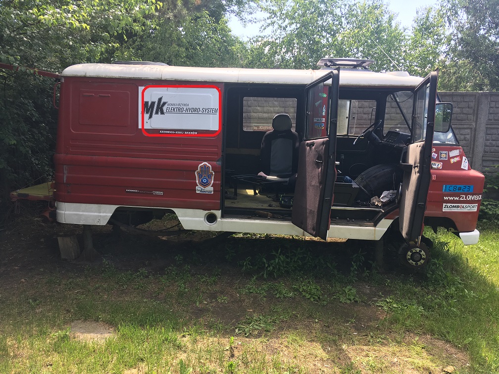

Cześć, posiadam Żuka jakiego nie bardzo wiem ponoć kiedyś był strażacki no ale to chyba nie istotne, chcę zamontować 2 dodatkowe nie otwierane szyby boczne wiadomo od strony lewej jak i prawej. Szyby już mam i czekam na nowe uszczelki z klinem. I tu rodzi się pytanie. Czy ktoś robił taki zabieg i orientuje się jakiej wielkości mam wyciąć otwór? czy to mają być wymiary szyby, większe jak tak to o ile. Poniżej zdjęcie podglądowe.

Hmm... Jeśli zamówiłeś taką samą szybę jak ta na wprost tylnych drzwi... To najszybciej będzie ją wyjąć i zmierzyć otwór :)
Wyjęcie zajmie Ci max 5 minut, włożenie pewnie z 30-40

dokładnie takie same szyby jak ta co jest na wprost drzwi. Wolał bym uniknąć wyjmowania szyby :D dlatego pytam bo może ktoś coś wie. Gdzieś wyczytałem ze trzeba wspawac ramkę pod uszczelkę a to trochę utrudni sprawę
