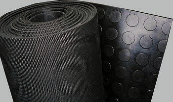

Mam pytanie. Co położyć na podłogę do Żuka z nadwoziem furgon. Musi być to jakiś wytrzymały materiał prawda ? Myślałem nad gumoleum ale wygląda nietrwale.

przemysłowa gumowa wykładzina grubości ok. 3mm zdaje egzamin ;) taka jak kiedys w autobusach i tramwajach :)

Mam taką mate w przyczepie do przewozu koni i podkowy robią na niej najmniejszego wrażenia, materiał jest w miarę elastyczny, można wywinąć na ścianę, przykręcić samowiertem z płaskim łbem, spokojnie łeb się uszczelni. Trzeba się postarać żeby zepsuć. Materiał na furgon będzie ważyć około 30-40kg. Do kupienia w sklepach rolniczych i alledrogo, szukać pod nazwą wykładzina gumowa moletowana 3mm.

Dzięki właśnie czegoś takiego potrzebowałem :)
