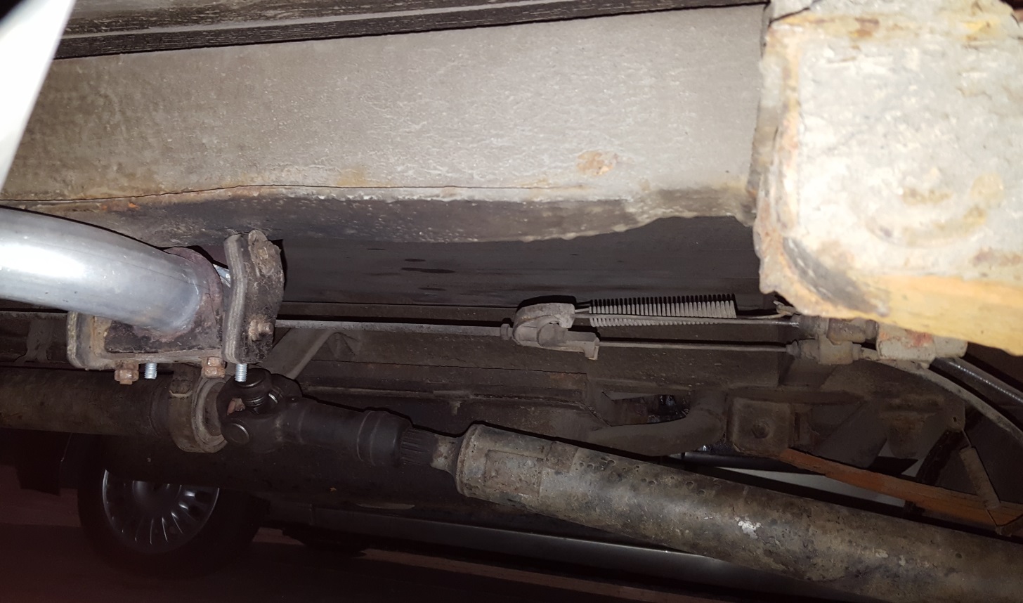

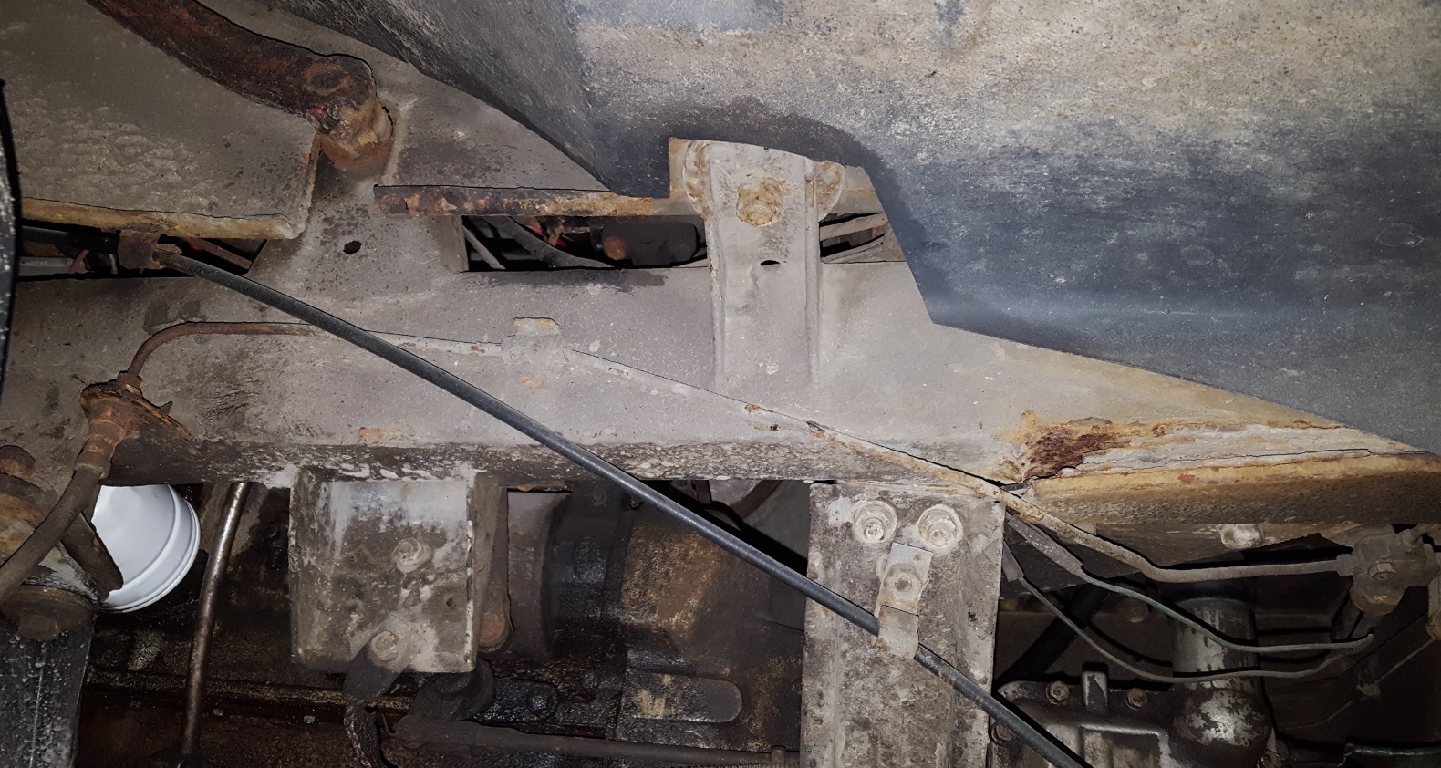

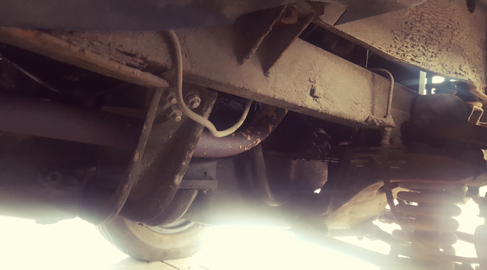

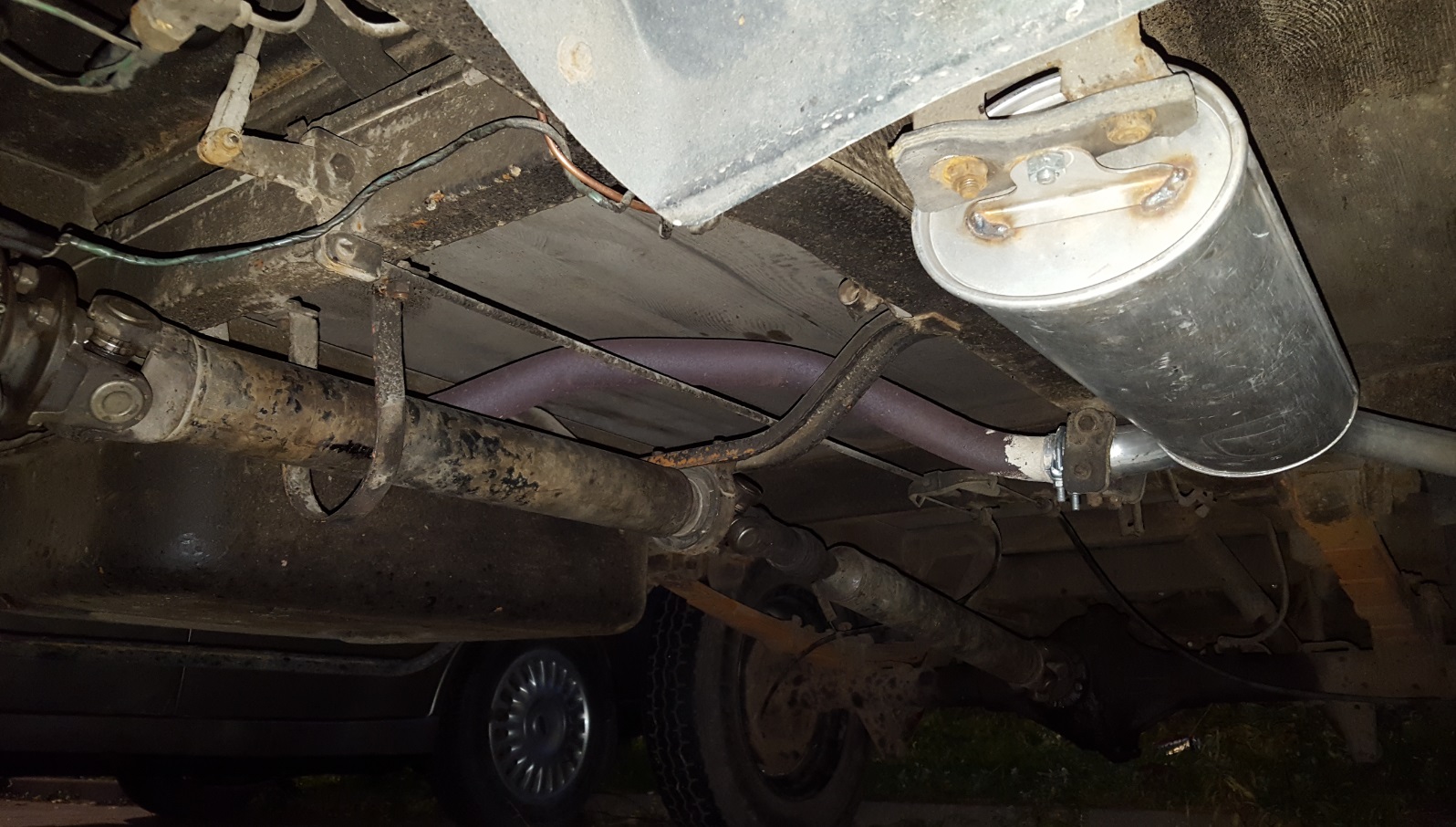

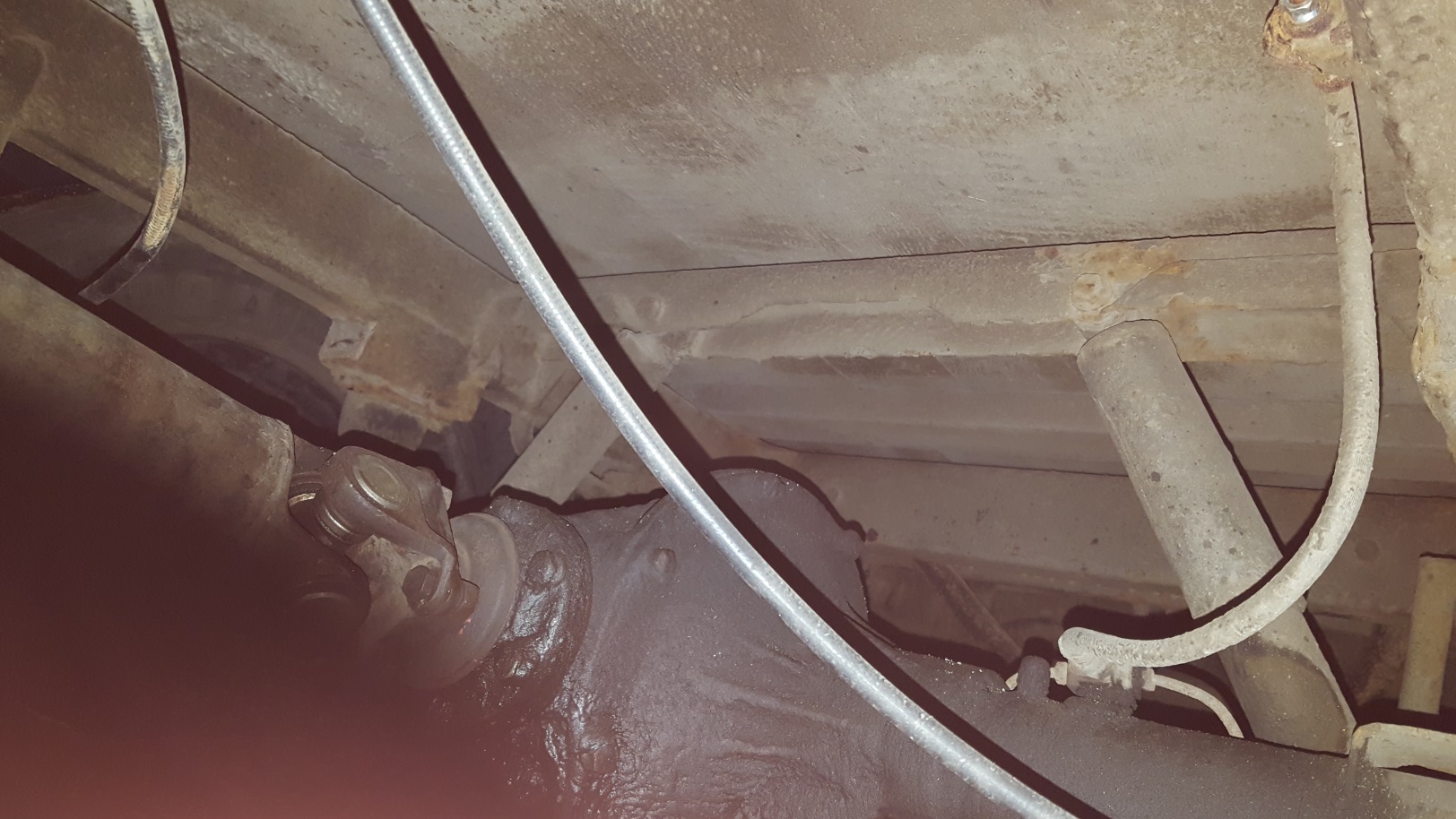

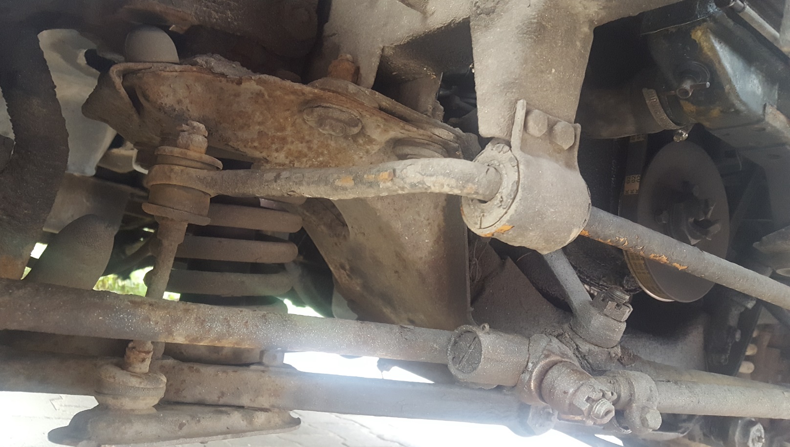

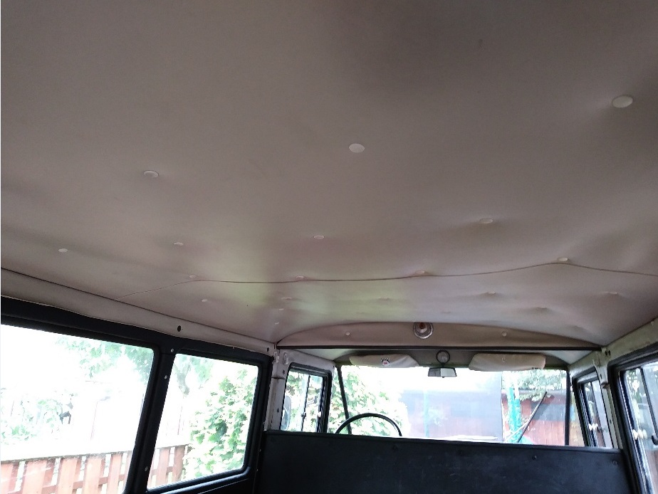

Niedawno zakupiłem Żuka (A07 1980) i chce go przygotować do następnego Złombola.

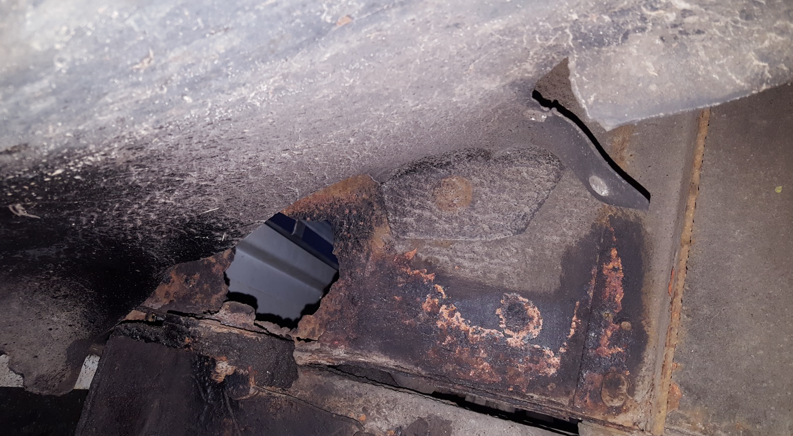

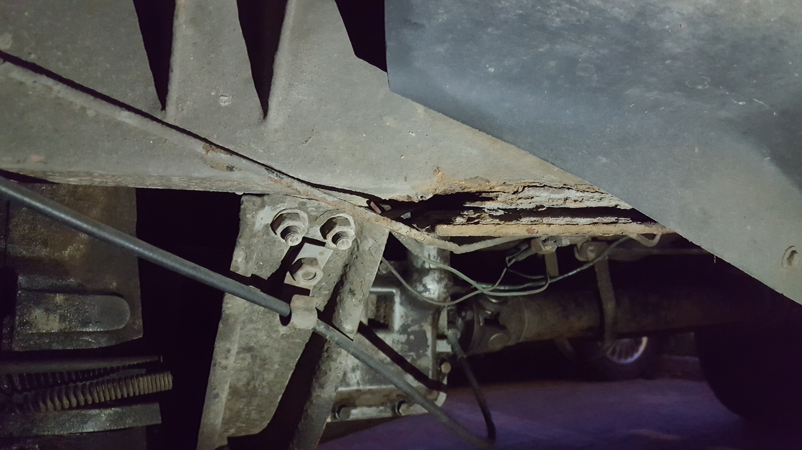

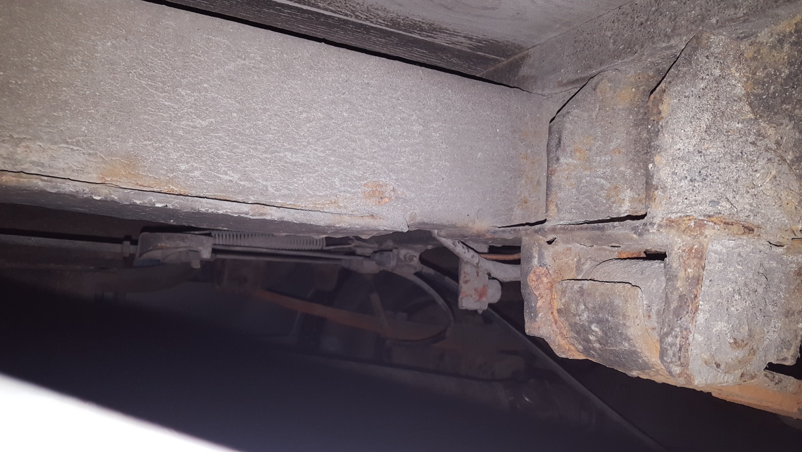

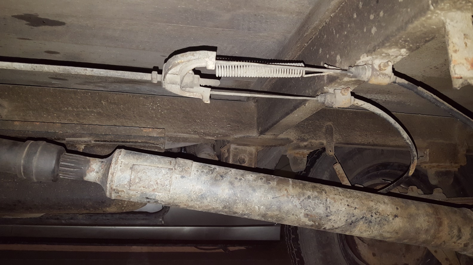

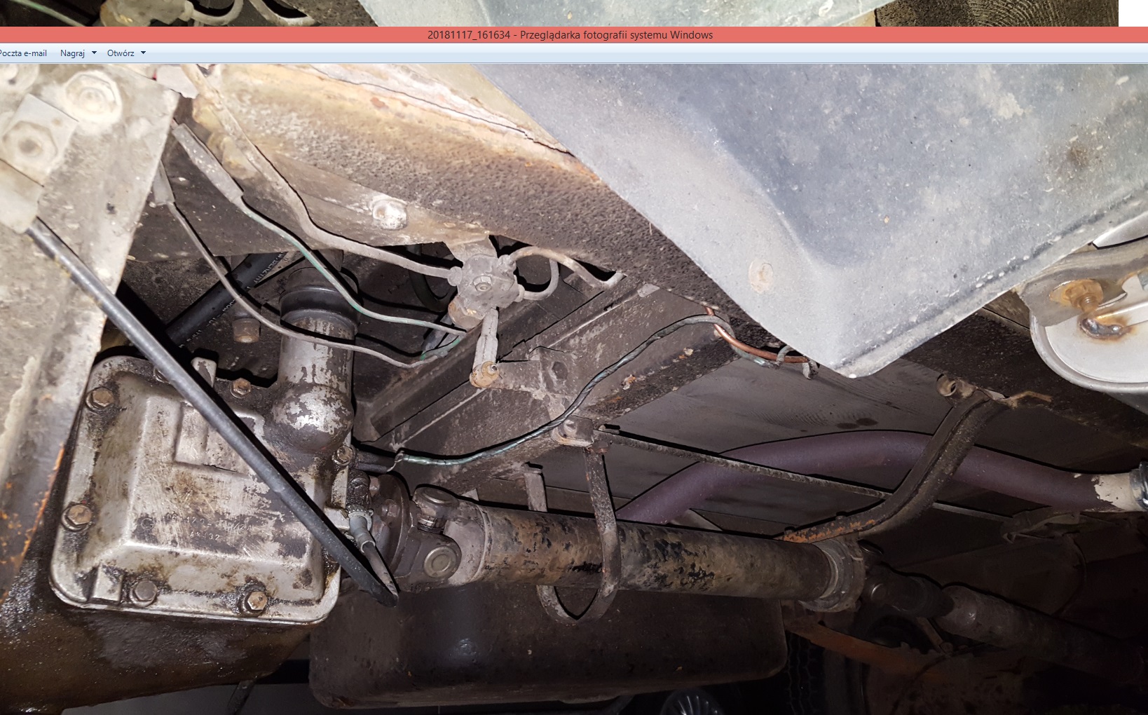

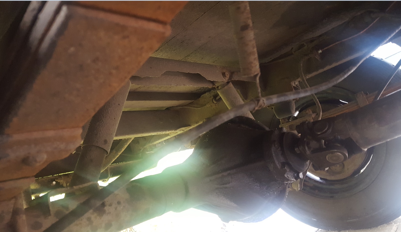

Bardzo proszę o pomoc w ocenie staniu podwozia(po fakcie :D). Może też jakieś wskazówki od czego się zabrać w przywracaniu go do życia.
Autko jest na chodzie, ale po ostatniej przejażdżce poszło trochę oleju ze skrzyni biegów.
Z mechaniką powinienem sobie poradzić z kolega pytanie co dalej z podwoziem? Da się coś z tego wykrzesać?

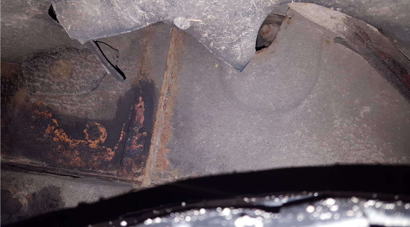

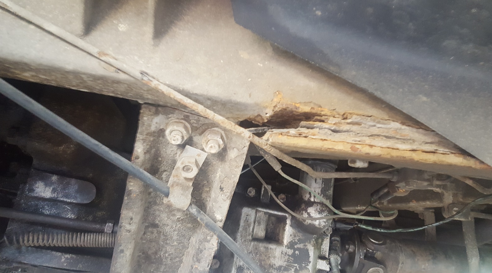

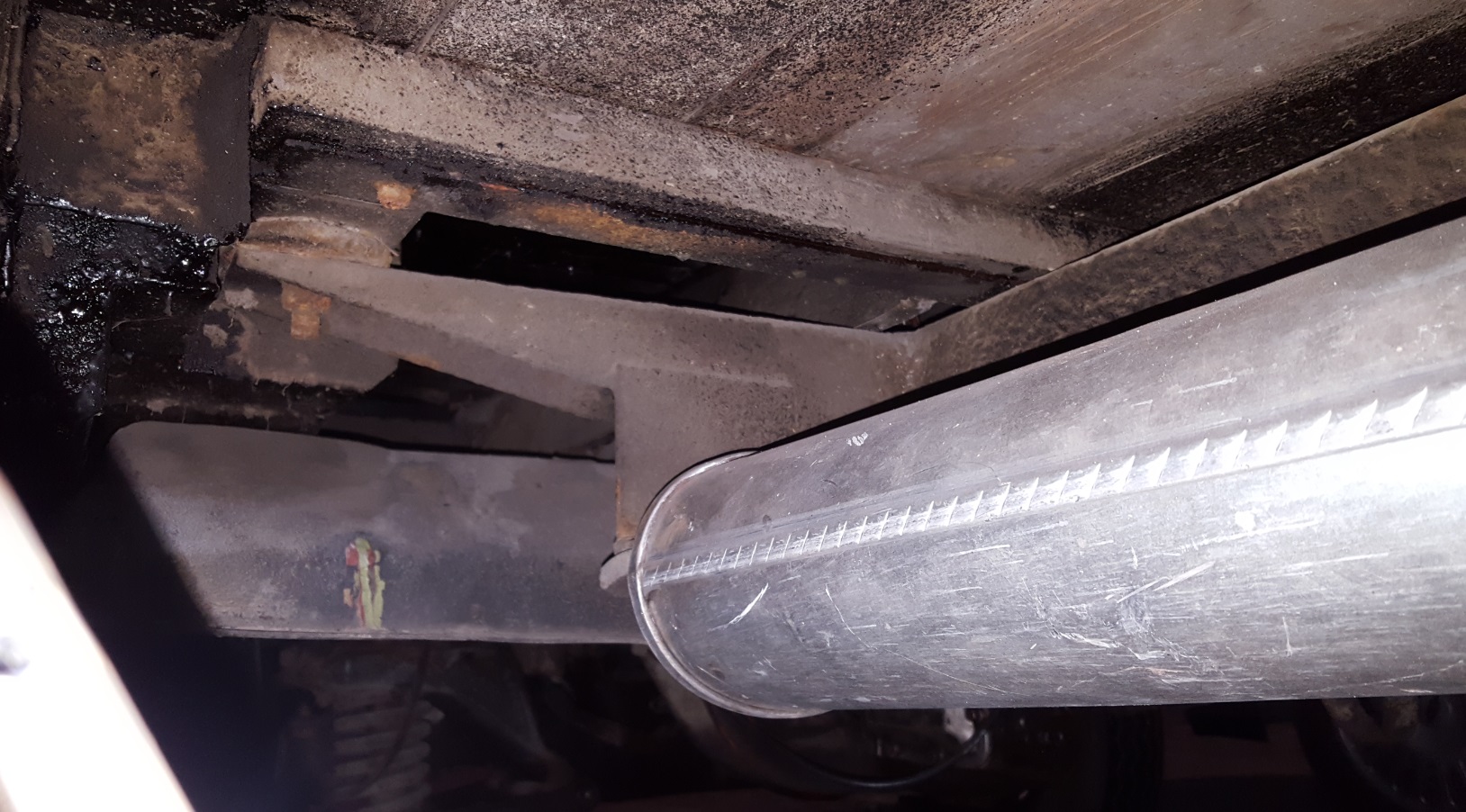

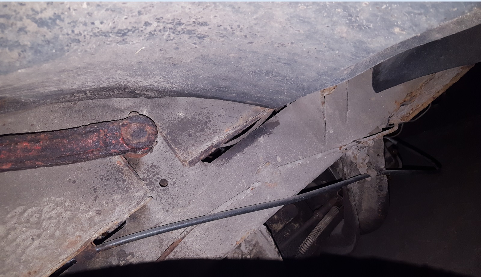

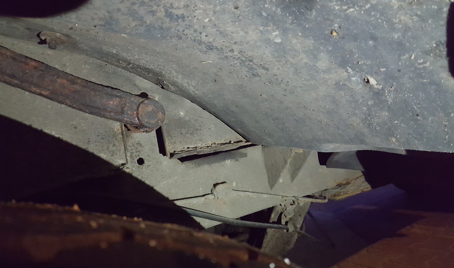

Komentarz: podłużnica budy wygląda strasznie, czy łatwo ten element się wymienia?

Wszystkie podzespoły na miejscu, nowy tłumik i trochę zgnita rama. :D Tyle można wyczytać ze zdjęć :D
A tak na poważnie - zależy jak bardzo chcesz przygotować Żuka i ile masz na to czasu i pieniędzy. Nakreśl coś bliżej i może coś więcej o jego stanie "na ucho i oko". Na lawecie przyjechał to rozumiem, że z jakiegoś powodu nie jeździ?

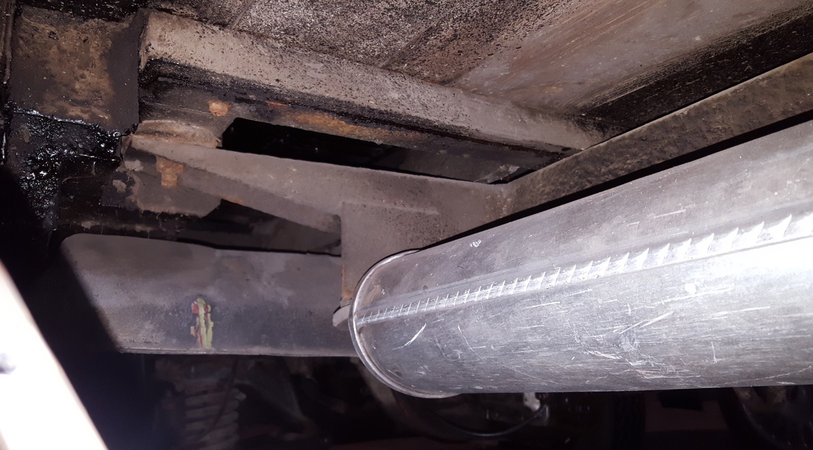

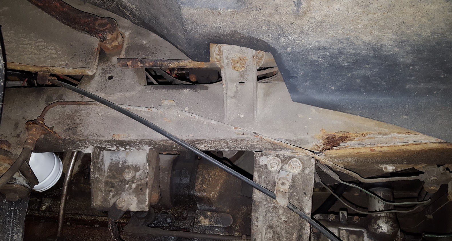

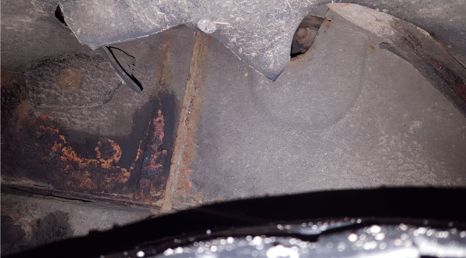

Spróbuj zerwać te blachy przyspawane od dołu do ramy i poratować dziury w niej, reszta wygląda ładnie jak na żuka. To był k*** chory pomysł z tym dospawywaniem blach do spodu ramy, w każdym żuku to gnije, bo nie ma innej możliwiści zeby nie gniło.

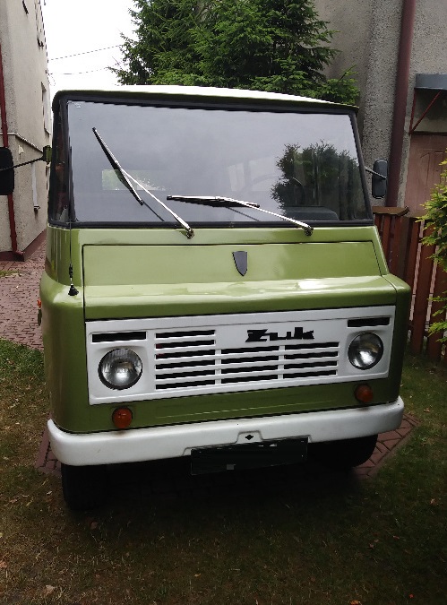

A groszek ładny, który to rocznik i na ile osób papier?

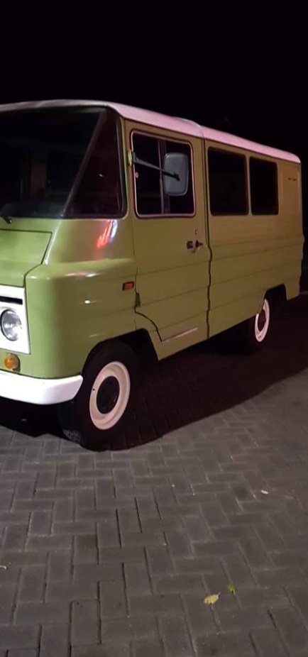

Ogólnie - to przeciętny, typowy stan Żuka, który jeździ, ale sporo elementów jest do większej naprawy / wymiany (mowa o podwoziu). Za to nadwozie wygląda niewspółmiernie dobrze :D To sprawia wrażenie, jakby ktoś zaczął renowację od nadwozia, a przy podwoziu porobił tylko to, co już w ogóle nie działało.
Masz co robić - ale ogarniesz. :)

Jak byś chciał zrobić na perfect to szukał bym nowej ramy i przekładał, a jeżeli ma pojeździć jeszcze parę lat to zadbać przede wszystkim dobrze mocowania tylnego zawieszenia i porządnie naprawić i zabezpieczyć ten fragment. dziury w miejscach mocowań z przodu to standard, wyciąć dospawać dobrą blachę i dobrać mocowanie (można dopasować mocowanie do naczep).

ShadoVv - teraz ramy na pewno nie dam rady wymienić, Za zimno na tyle pracy... mogę to robić tylko w weekendy w garażu mojego kolegi.
Tymi podłużnicami na przodzie na pewno się zajmę teraz, widziałem na necie reperaturki za 80zł od sztuki.
... boję się dotykać tej blachy przyspawanej do ramy:/ obstukałem ją, dzwoni ładnie ale te te miejsca gdzie ona się odrywa wyglądają #@! słabo. Czy myślicie aby szczotkować to i dać jakiś podkład + baranek? czy nie ma sensu paćkać tej ramy?

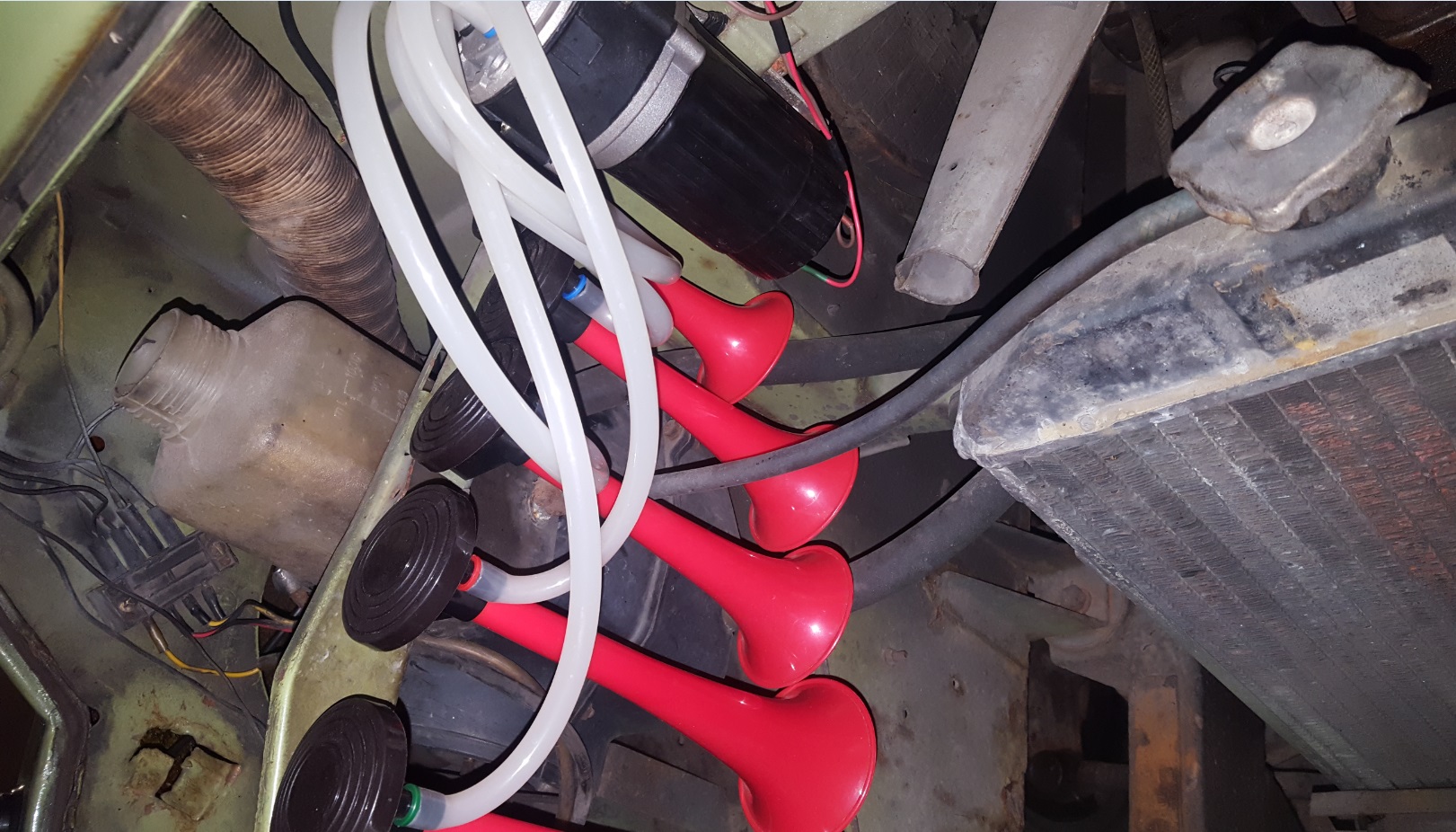

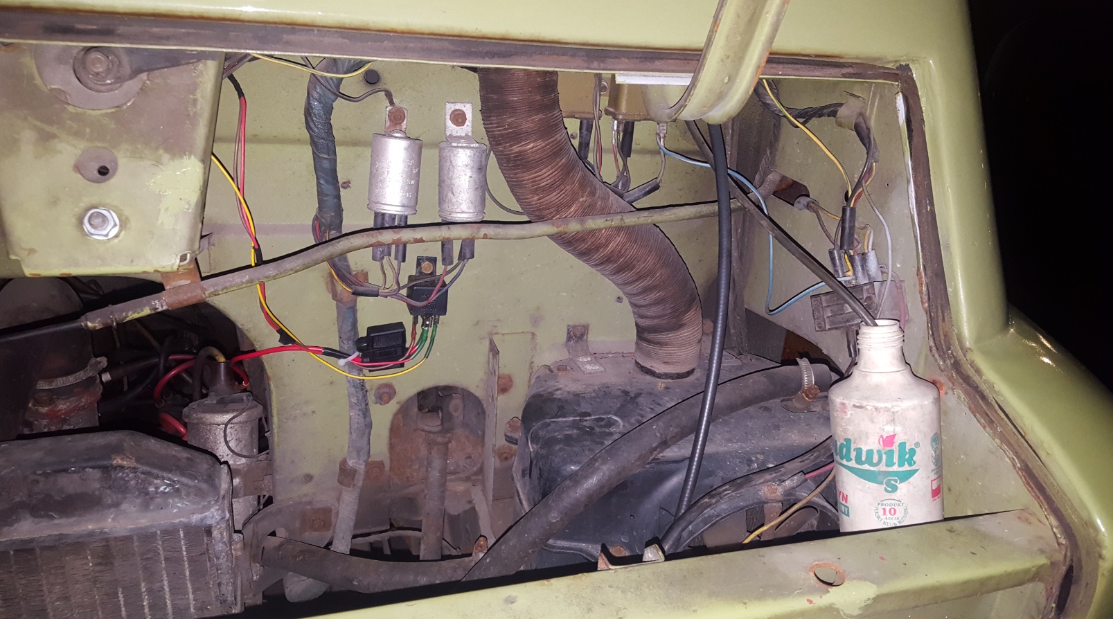

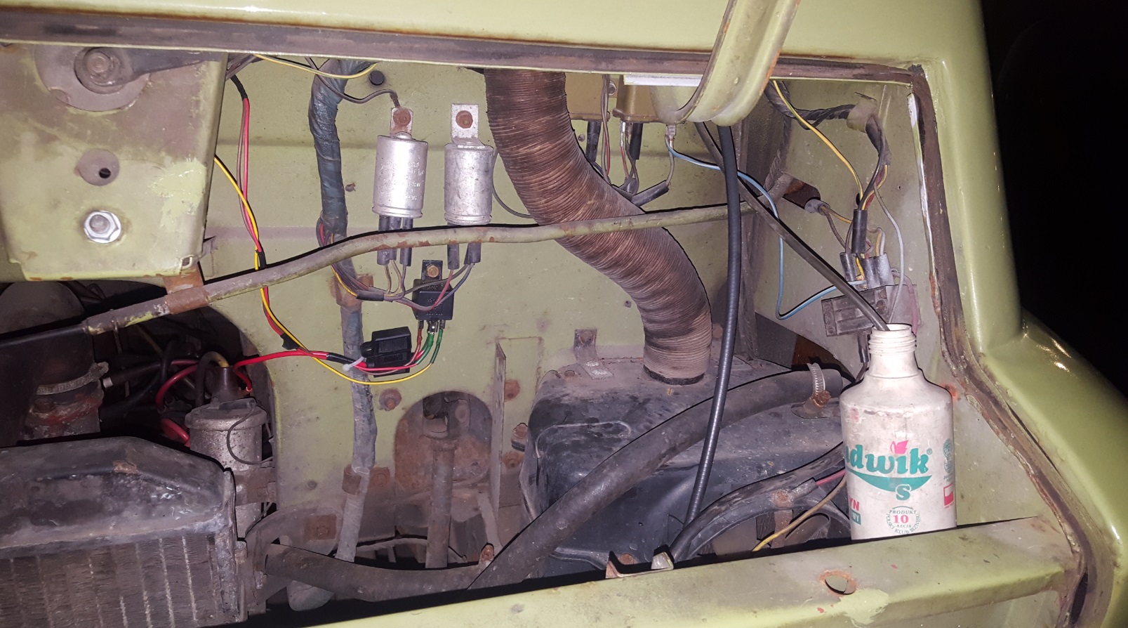

-wstawić jakiś zbiornik na płyn do spryskiwaczy (teraz mam tam wstawioną butelke z ludwika, zrobię foto jutro, bardzo ciekawy patent :D)

Zacznijmy od tego, że ta "podłużnica budy" o której mówisz to raczej wzmocnienie podłogi z mocowaniem budy do ramy. Zawsze gniło, ale nie dramatyzowałbym. Na Twoim miejscu skupiłbym się na początku na tym, żeby Żuk był w 100% sprawny do jazdy.
-zawieszenie przednie i układ kierowniczy - przejrzeć zregenerować
-zawieszenie tylne - resory, ich mocowania, amory
-hamulce - pompa w Lublinach się zmieniała z serwem. I nie pasuje tak plug&play, bo musisz podciąć obudowę nagrzewnicy i odsunąć ją trochę od ściany grodziowej. Do tego warto wymienić na starcie wszystkie przewody sztywne i elastyczne
-Układ napędowy - most, skrzynia, wał - wyciekami się też nie stresuj jakoś kosmicznie. Te przekładnie lubiły pocieknąć. Dopóki nie ubywa dużo tego oleju to nie ma co popadać w panikę. A jeśli ta skrzynia pracuje bez zarzutu to lepiej ją uszczelnić niż szukać innej, bo raczej znajdziesz gorszą niż lepszą, żukostrażak coś Ci o tym powie :)
-Silnik - tu tak samo z wyciekami. Jasne, nie powinno ich być, ale jak się gdzieś poci to nie panikować :) Na początek nie będzie Ci łatwo opanować wszystkich wycieków ;)
A jak Ci starczy kasy i czasu to dopieszcaj resztę. Ale moim zdaniem te 5k PLN szybko Ci uciekną na doprowadzenie ww układów do 100% sprawności zgodnie ze sztuką :)

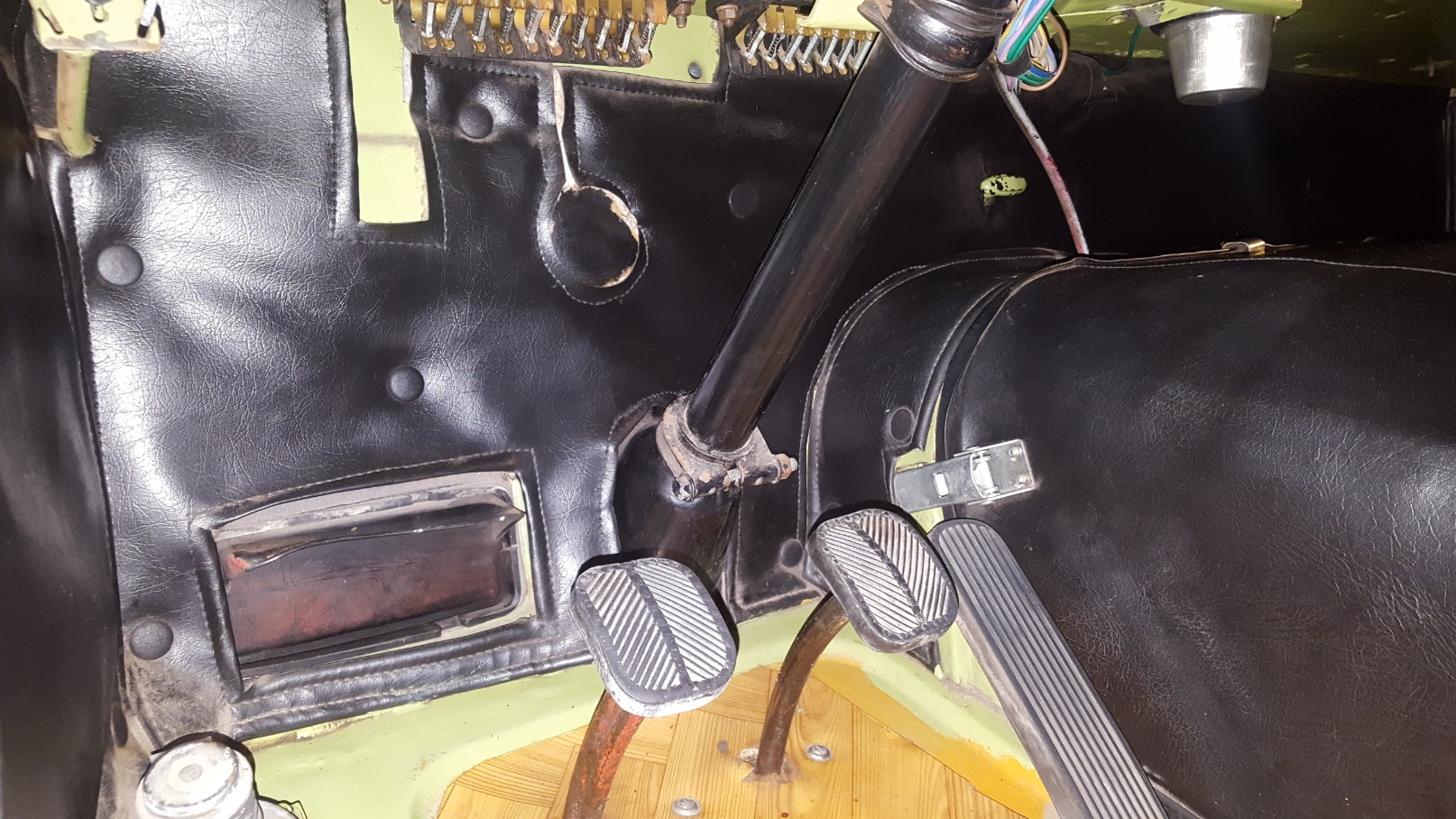

A budę na moje oko miał założoną nową na oryginalną ramę, pod koniec lat 90-tych. Do tego dzielony wał, gruba kierownica, tapicerki (nie było takich w 1980). Masz pod kierownicą mocowania pod wiszące pedały?

Poniżej fotki jak są pedały umiejscowione i co mam pod maską :D

Czyli buda wygląda na sam początek lat 90-tych - już nowa pokrywa silnika, tapicerki, jednoczęściowa klapa, ale pedały jeszcze w podłodze. Z tym przekładaniem budy na ramę z normalną liczbą osób pomysł jest dobry, ale roboty masa, nie chciałem już o tym pisać w poprzednim poście. Jest to jakieś rozwiązanie ostateczne dla bardzo zdesperowanych i bogatych. Wszak liczy się numer VIN ramy i tyle, reszta to części zamienne.
