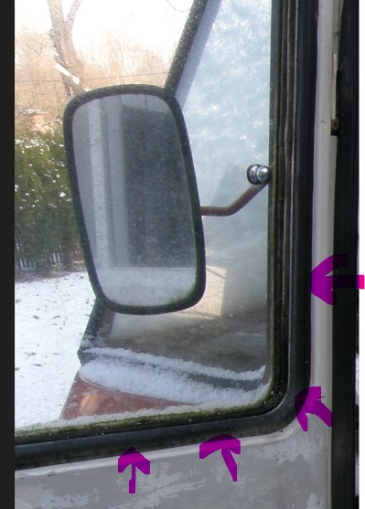

Chciałbym odwrotnie zamontować okno w żuku, by inna szybka się otwierała w dobrą stronę, bo ktoś od czapy zamontował w drugą stronę, jak je wymontować i zamontować ponownie?
Post: 22 sierpnia 2022, 21:02
Od wewnątrz podważać uszczelkę jakimś miękkim narzędziem i delikatnie wypychać na zewnątrz razem z aluminiową ramką. Upierdliwe zadanie, choć nie tak jak ponowny montaż ;).
Jak będziesz miał całość na wierzchu to przesuwając szyby na środek i dopychając do góry lub dołu ramki powinny wyjść i w ten sam sposób wejść.
uszczelka drzwi żuk.jpg [ 53.63 KiB | Przeglądany 8862 razy ]
