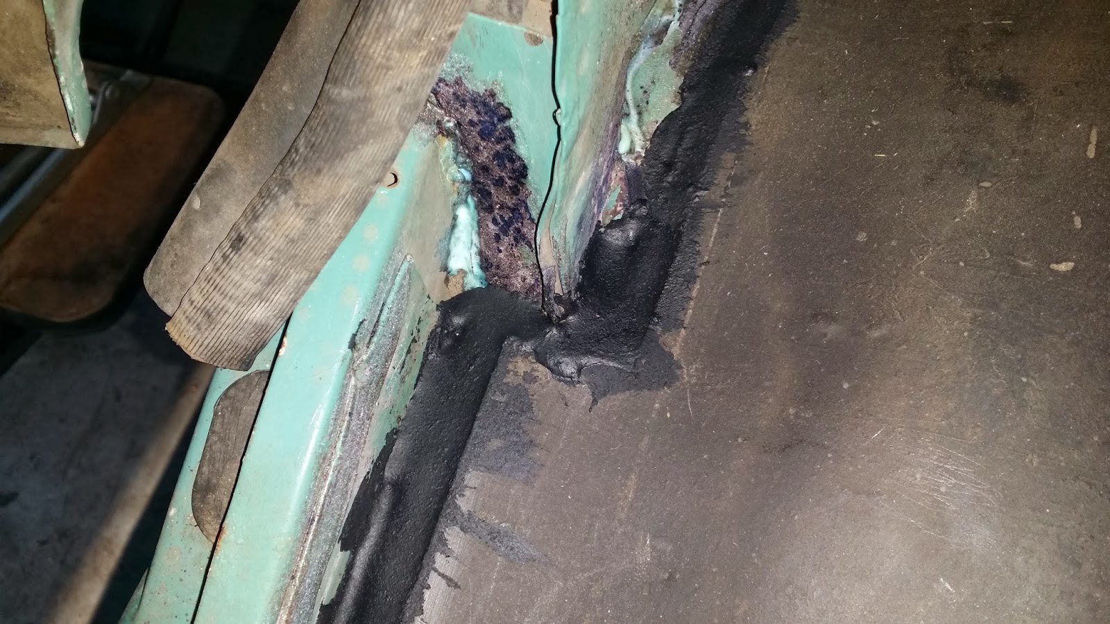

Żuk mój to A07, czyli ma dwie kabiny. Przednia ma blaszaną podłogę, tylna drewnianą. Postanowiłem pozostawić na miejscu oryginalne gumowe elementy wygłuszenia przedniej podłogi. Ponieważ nie dochodziły one do ścian - za pomocą Blachogumu czyli gumy rozpuszczonej w benzynie lakowej - wypełniłem wszystkie te szczeliny.

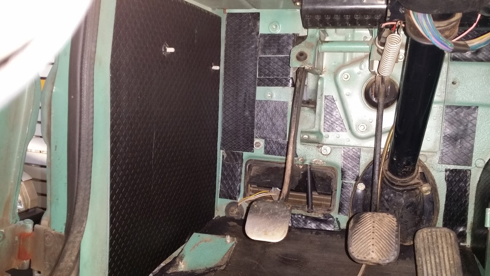

Kolejnym krokiem było naklejenie mat bitumicznych - takich jak na fotce:
2014-01-25+14.17.02[1].jpg [ 285.27 KiB | Przeglądany 20353 razy ]
Widać pierwszą warstwę. Maty te doskonale likwidują rezonanse blach. Nie trzeba kleić jednej do drugiej na styk, ale z racji diesla - tak uczyniłem. Pierwsza warstwa wypełniła to co jest wgłębione, druga zaś poszła już na gładko. Klei się na zimno, potem podgrzewa opalarką i wprasowuje w szczeliny i załamania.

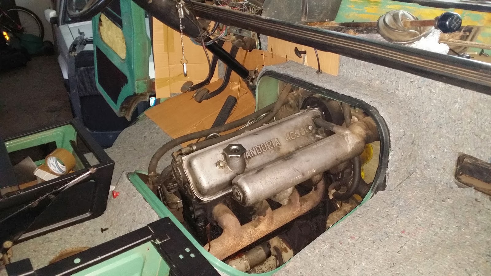

Ostatnim elementem była wykładzina. Kupiona specjalna wykładzina do bagażników samochodowych, strzyżona, na gumowym podłożu. Trudne było jej docięcie, ale było warto. Górę i dół pokrywy silnika obrobiłem innym materiałem bo ta wykładzina była zbyt sztywna.
Fotki z wykładziną:
2014-02-26 14.46.30.jpg [ 277.82 KiB | Przeglądany 20353 razy ]

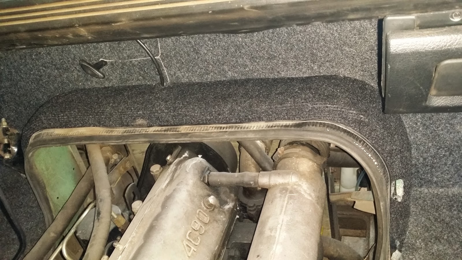

Wykończenie przy otworze silnika wykonałem z klejem, aby wykładzina podeszła pod uszczelkę pokrywy. Jak pisałem - użyłem na te dwa kawałki nieco innej, miękkiej wykładziny. Tutaj fotka:
