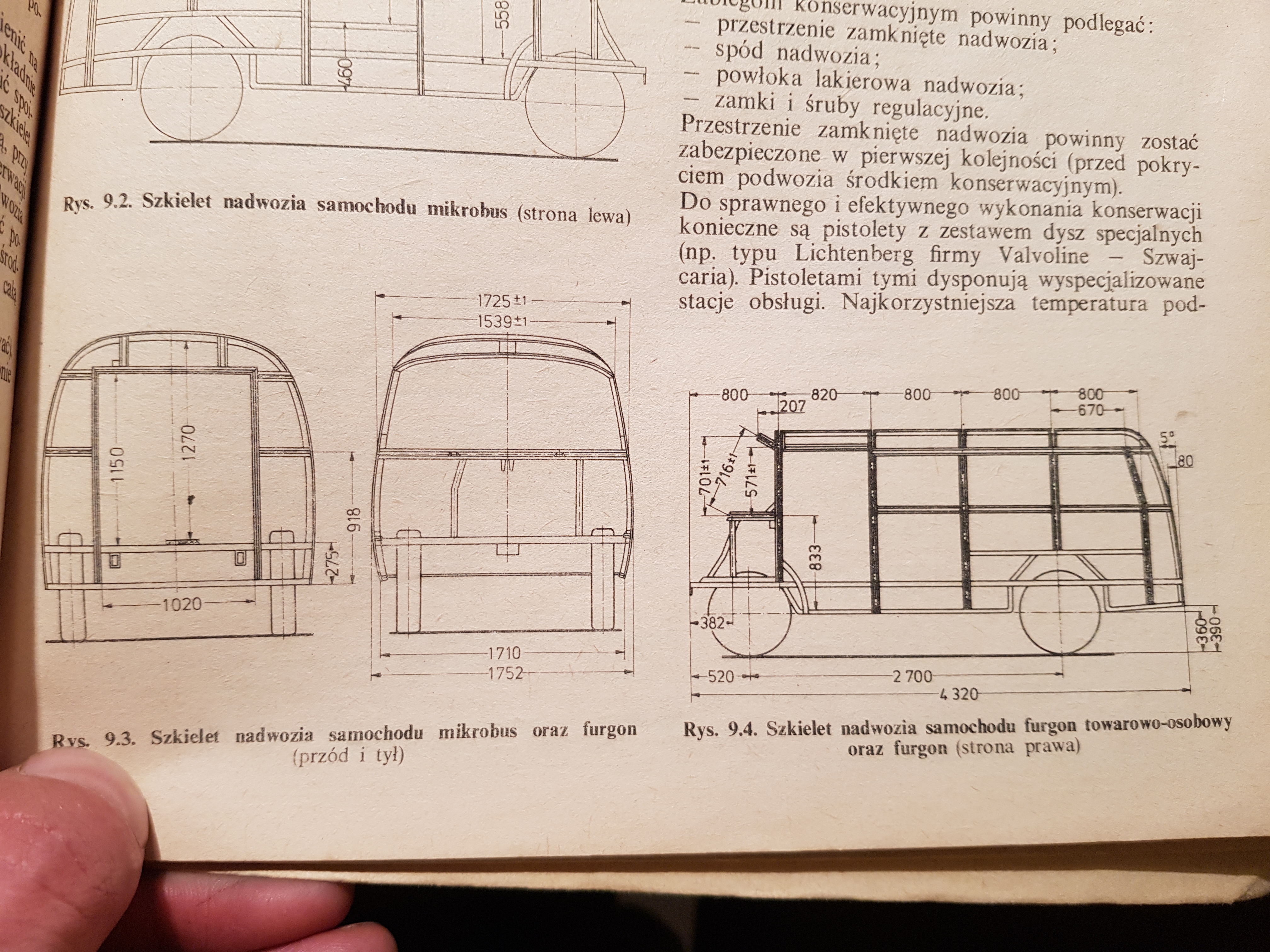

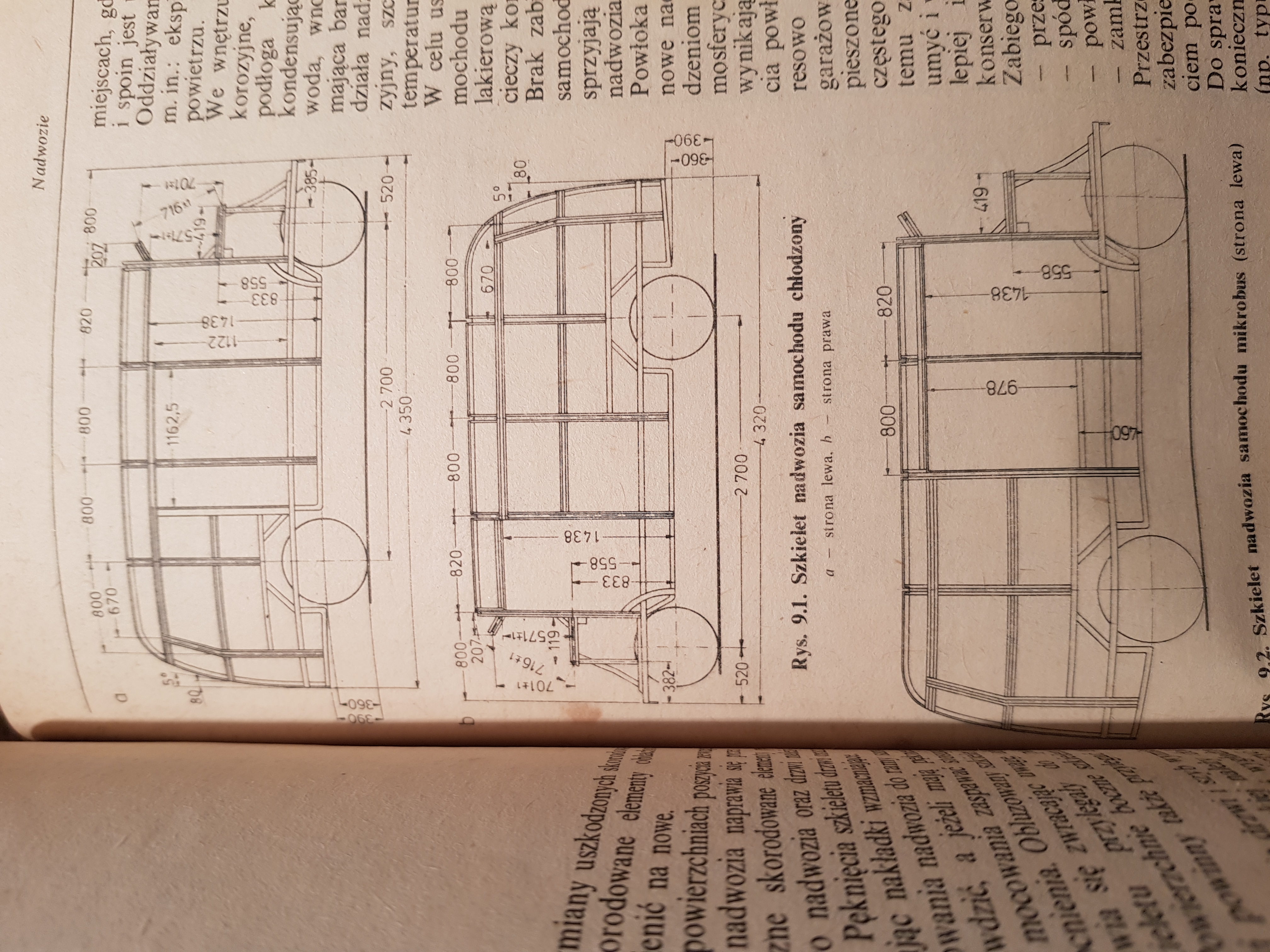

Witam wszystkich forumowiczów.
Poszukuję schematu, rysunku konstrukcyjnego, czegokolwiek (z wymiarami wszystkich elementów) ramy pomocniczej i szkieletu nadwozia. Wszędzie znajduję jakieś zdjęcia, z których nic nie wynika.
Będę bardzo wdzięczny za pomoc.

O takie rysunki chodzi?
20240404_231121.jpg [ 4.27 MiB | Przeglądany 18664 razy ]
20240404_231103.jpg [ 3.8 MiB | Przeglądany 18664 razy ]
