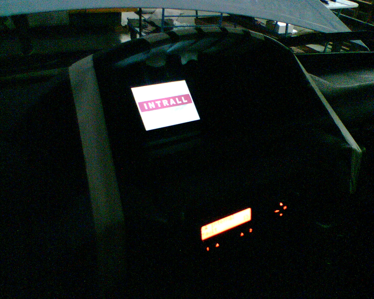

Komentarz: Tak miało to wyglądać w czasie jazdy

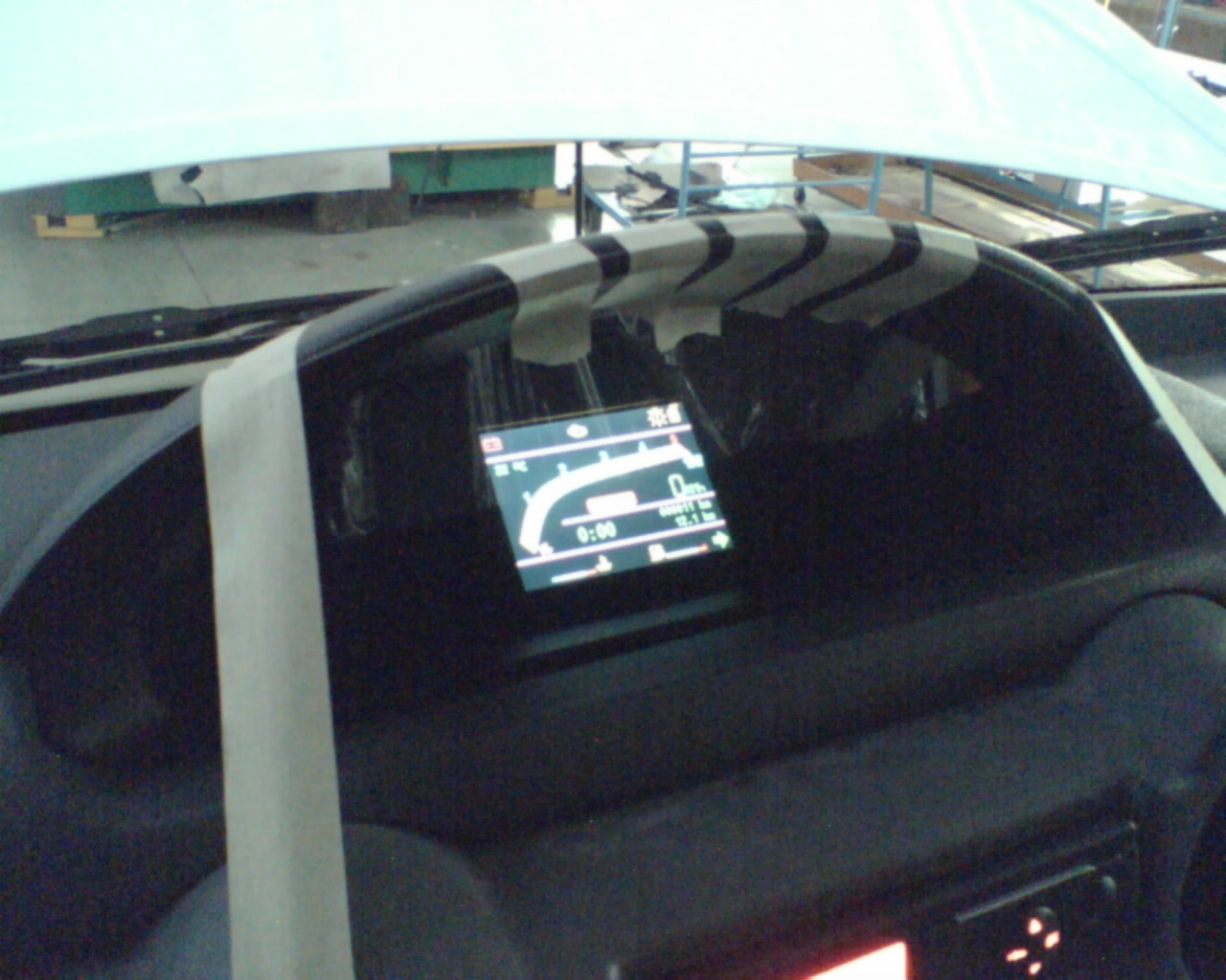

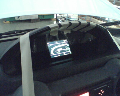

Komentarz: A tu już w aucie

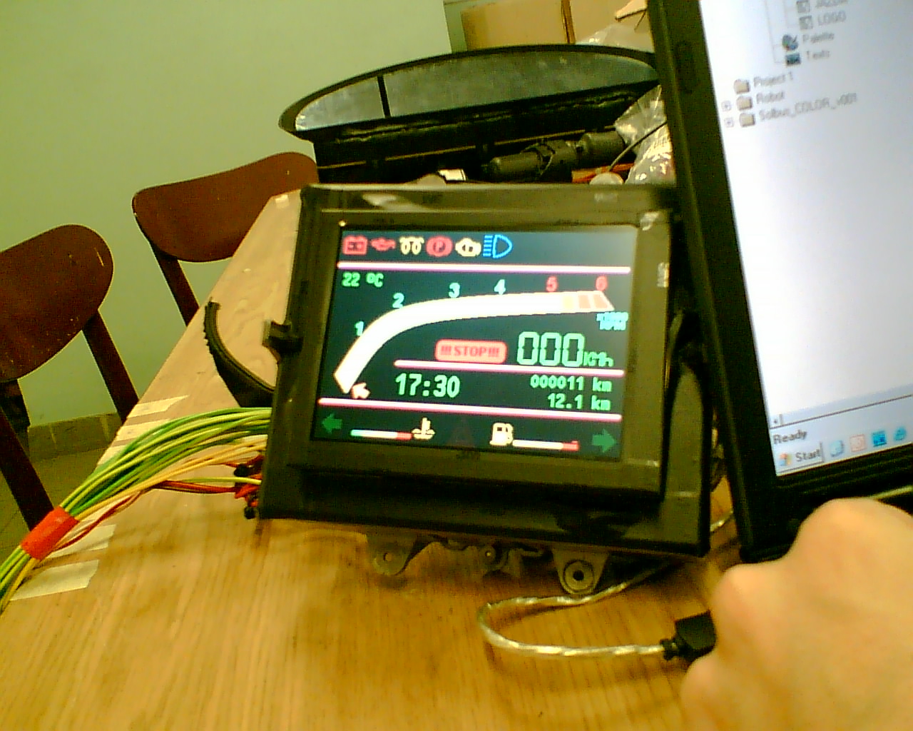

Komentarz: Wyświetlacz jeszcze na stole

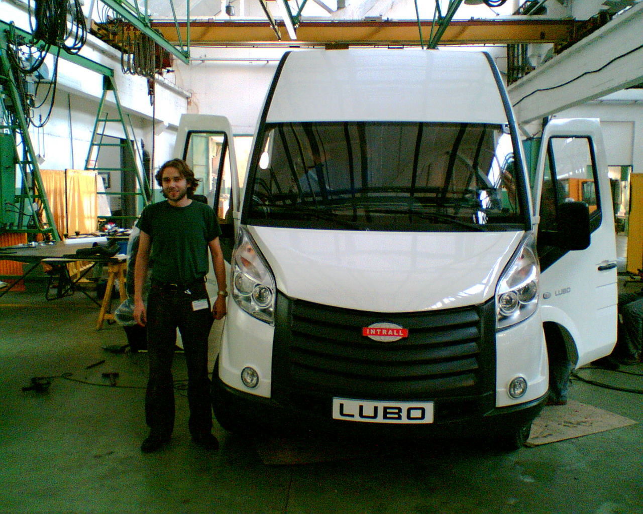

Komentarz: Człowiek był młodszy i szczuplejszy...

Co tam dokładnie latało po canie ? tylko info na wyświetlacz ?

CAN był pomiędzy komputerem centralnym i wyświetlaczem oraz pomiędzy komputerem centralnym i multiplekserami. Był też CAN do silnika ale ówczesny soft Iveco nie obsługiwał komunikacji (mimo, że centralka posiadała już interfejs sprzętowy). W tych instalacjach wszystkie przełączniki były podłączone do wyświetlacza. Dalej informacje o włączeniu (wszystkiego, łącznie ze stacyjką) była przekazywana po CAN do komputera centralnego. Komputer w oparciu o program sterował odpowiednimi wyjściami multiplekserów.
