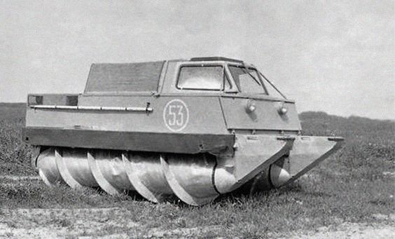

Chevrolet wprowadził wszak to zawieszenie w latach 30-tych jako absolutną nowość!
Nooo, ale nie zapominajmy o tym, że Chevrolet robił to z lepszej jakości materiałów. A gwint - cóż nie tylko służy połączeniom. Idąc tropem offtopu - napęd pojazdu może być za pomocą śruby, a konkretnie dwóch śrub ;) Idąc jeszcze dalej należałoby podjąć dyskusję, kiedy ślimak staje się gwintem :D
50a8f6da83ef36ea58f10481af08b4f1.jpg [ 39.06 KiB | Przeglądany 10482 razy ]
Post: 09 września 2016, 09:37
A to jeszcze ślimak czy już gwint? :D
(Czy makaron świderek...) ;)
