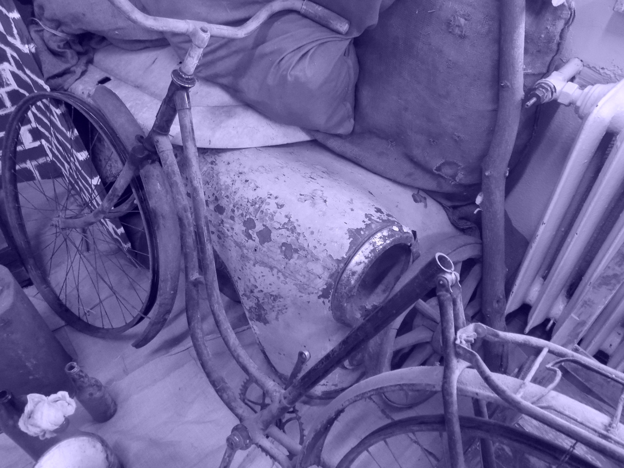

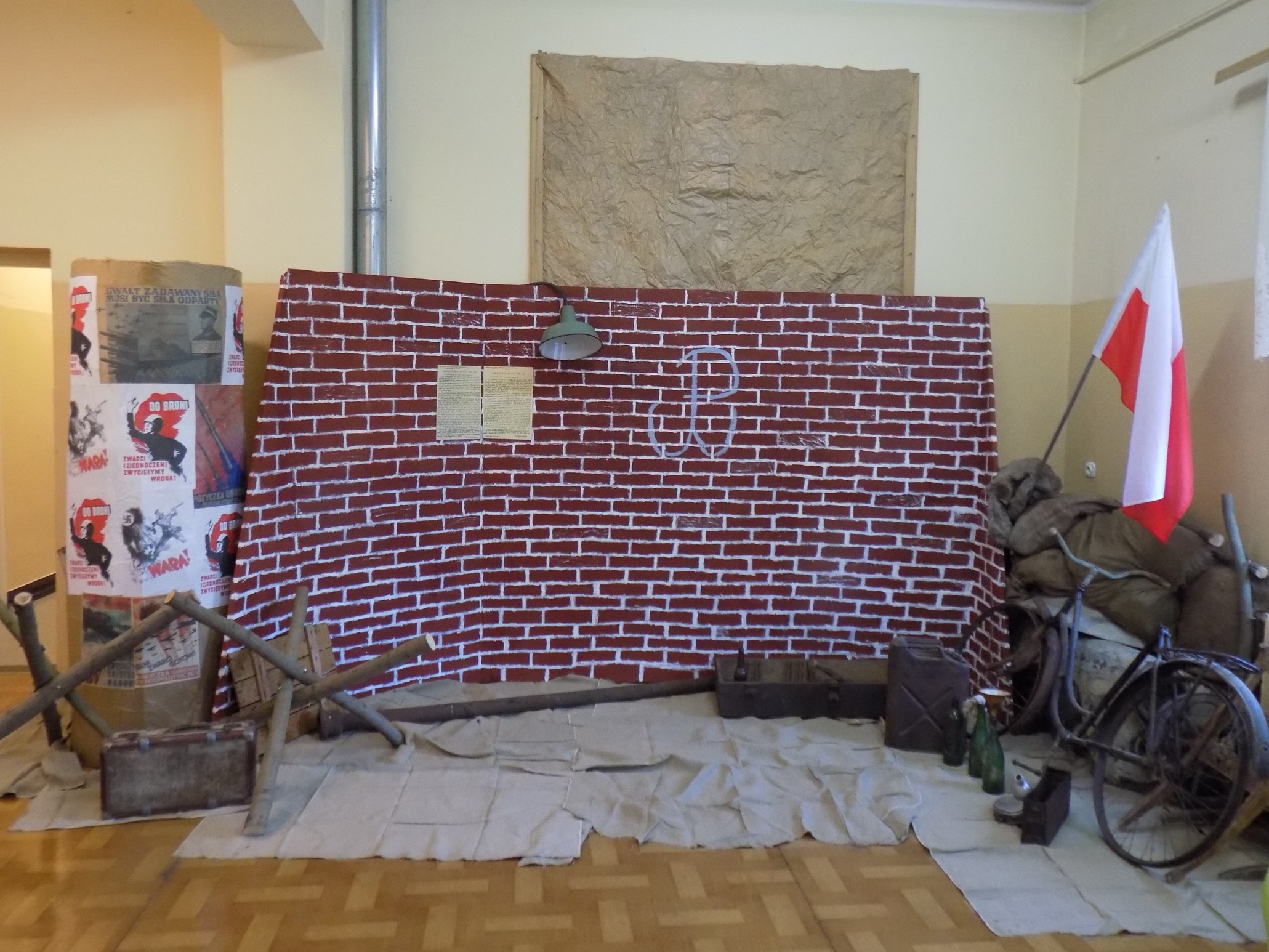

...aż się dziwię, że jeszcze tych zdjęć tutaj nie wrzuciłem (a tyle się już stało od momentu zrobienia tych zdjęć i całej tej akcji).
Dla ścisłości - wszelkie motoryzacyjne wątki w tej "instalacji":
a) oryginalna lufa z prototypowego działa czołgowego kal 50 mm z czołgu Panzer IV z 1939 roku (na podłodze po środku) - prawdopodobnie rozwalonego w dniu 1 lub 2 IX 1939 przez żołnierzy 74 G.P.P. z Lublińca 8)
b) przedwojenny rower marki MOVE (a raczej jego wrak)
c) kanister 20 galonowy na paliwo "QMC - U.S.A. - oryginał z II wojny światowej
d) błotnik z Warszawy + felga z kołpakiem od GAZ M20 + pokrywa silnika z VW Garbusa - udające przywalony gratami wrak jakiegoś auta w stylu Opel Kapitan / Ford Fordor (czy jak kto tam woli :lol: )
Recepta była taka: oprzeć o puste kartony luźny błotnik, zasłonić to, gdzie się on kończy różnymi rupieciami i mamy barykadę z wraku zasypanego auta 8) gdybym miał więcej kawałków zdezelowanej Warszawki, to mógłbym zrobić większy i bardziej widoczny kawałek auta... kto wie - może kiedyś...
