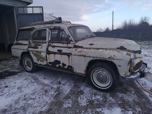

Witam drodzy forumowicze potrzebuje pilnie informacje dotyczące palety kolorów, którą stosowała żerańska FSO do malowania nadwozi Warszaw, w tym przede wszystkim wersji kombi. Jestem na etapie odbudowy takiego pojazdu i zastanawiam się jaki kolor zastosować. Przez lata pojazd posiadał kilka kolorów a oryginalny wydaję się być ten, który określiłbym jako szary/siny. Jaki to kolor ? Macie może dostęp do numerów farb ? Napiszcie jakie Wy stosowaliście w swoich pojazdach?
Komentarz: Moja Warszawa
IMG_20190115_085708.jpg [ 136.92 KiB | Przeglądany 11847 razy ]

ciężki temat. mogła byc w takim kolorze jak syreny 104, czyli siwo-bladoblękitnym, ale kod...pozostaje dorabianie
Post: 03 lutego 2019, 21:08
Uchowala Ci się tabliczka znamionowa może? Tam jest bity nr koloru.
Tak czy siak - który to rocznik?
Coś poradzimy :)

Warszawa jest z roku 1961, tabliczka jest, ale niestety nie widzę na niej żadnego oznaczenia koloru. Prośba do Wszystkich, aby podesłali jeśli mogą na forum albo priv zdjęcie swojej Warszawy z numerem koloru, który zastosowali. Byłoby to dla mnie bardzo pomocne.
Post: 04 lutego 2019, 20:35
1961 = przekładka nadwozia. Wtedy szły tylko garbuski i pickupy (+ nieliczne furgony na bazie pickupa). Kombi jkao taka weszła jesienią 1965. Możesz malować na dowolny kolor z epoki.
Chyba, że "pomijamy" rocznik i chcesz cokolwiek z fabrycznych kolorów? Generalnie od przełomu 1968/69 Warszawy lakierowano tymi samymi lakierami, co 125p, tyle, że Warszawy tylko niektórymi kolorami spośród "fiatowskich".
:arrow: http://fiat125p.pl/kolo.html - w opisach są podane roczniki, kiedy dany kolor stosowano. Do Wawek zazebiają się te z lat 1968 / 69 - 1972.
P.S. Albo podlinkuj zdjęcia kombiaczek, które Ci się podobają, to w miarę możliwości podam Ci kody lakierów.
Generalnie brudnobiałe, jasnoszare, ciemnoszare, kremowe (słynna "kość słoniowa"); piaskowe i ewentualnie coś z ceglastej jasnej czerwieni.
