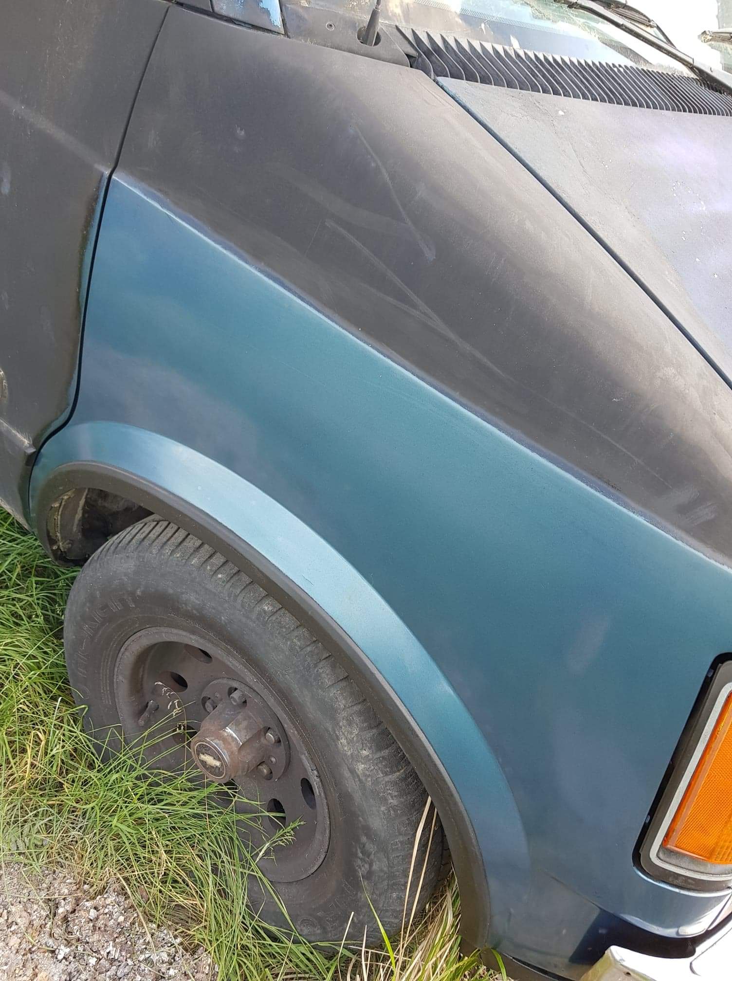

Post: 11 czerwca 2021, 08:55
Nie miałem jeszcze okazji podejść z klasycznymi rozpuszczalnikami.
Ale wczoraj podczas innych prac dotarło do mnie, że ślady gumy ruszają preparaty warsztatowe smarujaco-konserwujace.
I faktycznie całkiem ładnie się to zmywa.

Post: 12 czerwca 2021, 11:50
Posty: 83
Lokalizacja: Milicz/Wrocław
Pojazd: Tarpan F233RS
Co to za wóz? Jakiś amerykancki van?
Fajna powłoka, co ją można zmyć :lol:
Isuzu Trooper 3.1LTD 1994r
Post: 12 czerwca 2021, 20:15
Chevrolet Astro. Można powiedzieć, że częścią rozwiązań mechanicznych do żuka jest podobny.
Powłoka fajna jak się ją stosuje zgodnie z przeznaczeniem tj. do czasowej zmiany koloru. Po taakim czasie jest kłopotliwa.
