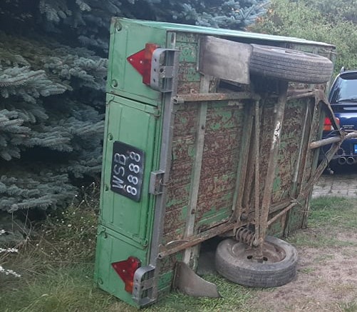

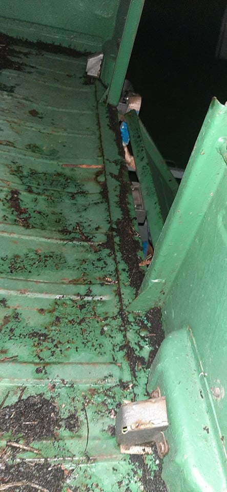

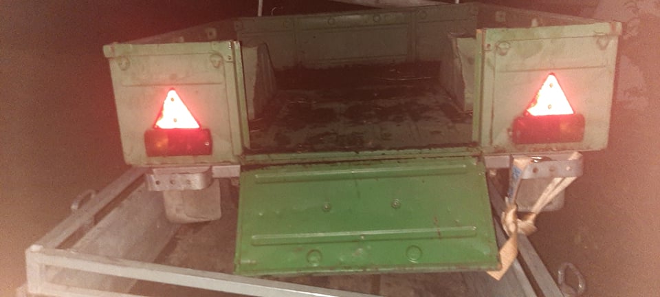

Czy poznajecie co to za model przyczepki? podobno jest produkcji radzieckiej.
Zafrapowała mnie ze względu na konstrukcję zawieszenia. Ciekawi mnie czy to fabryczne rozwiązanie.

Co do przyczepki to nie wiem, ale zawieszenie to rozwiązanie które stosowane jest w momencie gdy ktoś wywala resory i zastępuje amortyzatorami i sprężynami. Tutaj chyba też tak było - o ile te "uszy" pod tylnym "zderzakiem" mają otwory na śruby. Na zdjęciu niestety nie widać, ale jeżeli mają to być może pierwotnie były tam wieszaki do resorów. Bardzo powszechne w "tuningu" starych aut amerykańskich jest właśnie zastępowanie resorów czyś takim, są gotowe kity do adaptacji resorowej zawiechy na amor. Może to też była kiedyś jakaś radziecka półciężarówka.

Znalazłem coś. Nazywa się Zubrenok MAZ8114. Więc faktycznie jest przyczepką produkcji ZSRR.
W oryginale miała resory więc zawieszenie jest po modyfikacji. Ale przyznaję, że taka zmiana w przyczepce lekkiej jest dla mnie ciekawostką.
