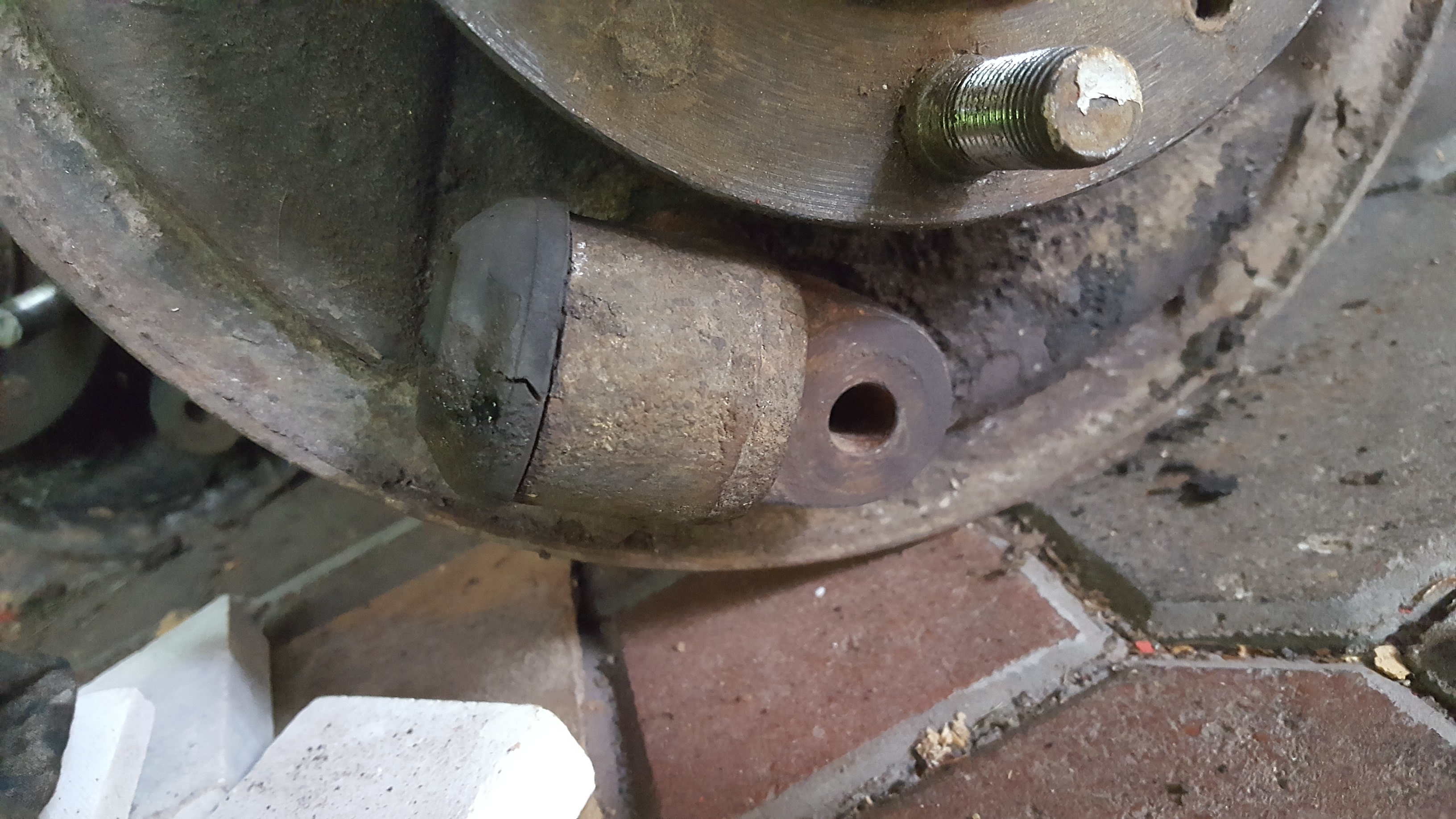

Cześć wszystkim! Jakiś czas temu stałem się posiadaczem A15 z 1970r. Mam pewien problem z rozgryzieniem jakich cylinderków i szczęk powinienem szukać do przodu. Wiem już, że zasadniczo były te regulowane i nieregulowane, ale u mnie wygląda to tak jak na zdjęciach. Szczerze powiedziawszy... nie mam nawet pewności czy to aby na pewno są tarcze kotwiczne i cylinderki z Żuka. Uprzejmie proszę o pomoc bardziej doświadczonych posiadaczy Żuków.

Wszystko się zgadza - 1970 rok to ten typ hamulcy - identyczne jak w Warszawie. Cylinderki i szczęki najłatwiej kupić nowe jako GAZ 69 oraz jako UAZ 469 stary typ.

Dzięki wielkie za pomoc! Teraz już wszystko jasne (na tę chwilę).

albo wołga 21. szczeki tez syrena.
