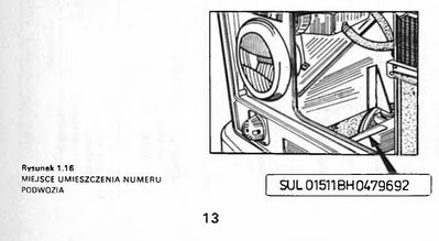

Numer VIN powinien być wybity na podwoziu, ale teraz znajduje się na przyspawanej tabliczce (patrz zdjęcie).
20210505_153359_resized.jpg [ 730.95 KiB | Przeglądany 8288 razy ]
Pytanie 1: Czy jest miejsce, w którym numer VIN jest wybity bezpośrednio w samochodzie, a nie na przyspawanej tabliczce?
Pytanie 2: Wiem, że spawana płyta jest oryginalna, ale czy wiesz, jak mogę to udowodnić?
Czy możesz mi pokazać, że na Twoim Żuku jest tak samo, czy jest to gdzieś w oryginalnej instrukcji?
Nie ma takiego miejsca. W Żuku Zawsze jest na przyspawanej płytce (tabliczce).
D-Starr pisze:
Dzięki! :)
Jest w instrukcji. Za kilka dni dodam zdjęcia (komputer, na którym mam wszystko o Żukach, jest w serwisie).

Will be enough?
numery żuk.jpg [ 60.96 KiB | Przeglądany 8188 razy ]
Do you have this instruction (ZUK-BEN)? Page 12...

Dziękuję wam bardzo! :-)
Właśnie tego potrzebowałem.
Podręcznik jest również bardzo pomocny, dzięki!
