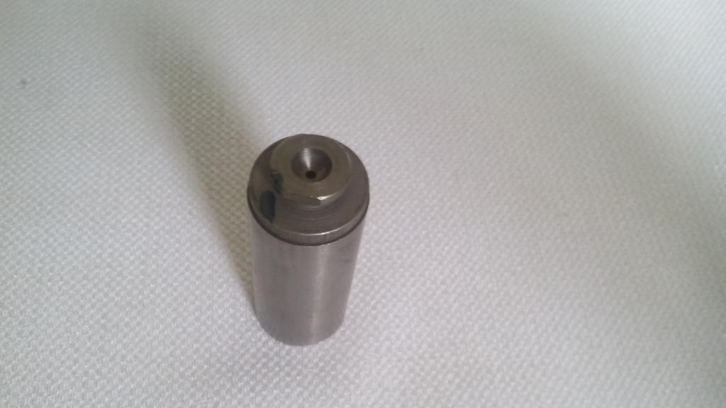

witam. Mam pytanie odnośnie szklane w żuku. Remontuje z tatą silnik S21. Zastanawia mnie stan szklanek w moim silniku. To znaczy były 3 rodzaje tych szklanek 3 grupy selekcyjne:
znakowana kolorem
niebieska- 24,978-24,989
żółta- 24,989- 25.000
biała- 25,000- 25,011
Łącznie jest 8 szklanek. 4 z Nich jak gdyby kręcą się w środku a 3 sztuki są zatarte i stoją w miejscu.
Pytanie czy ten środek ma się kręcić i góra robi za tzw. tłoczek i ma być w środku olej ???? Zmierzyłem swoje szklanki mikrometrem posiadam koloru niebieskiego. Tych pozostałych niestety nie mogę rozruszać. Czekam na odpowiedź. Czy ma to stać czy się kręcić.
6092522016.jpg [ 48.18 KiB | Przeglądany 6506 razy ]
Post: 10 kwietnia 2016, 12:05
Posty: 2119
gora na pewno nie robi za tłoczek, ale trochę oleju będzie zawsze w środku-szklanka ma 1 albo 2 dziurki na płaszczu jakoś w połowie i dziurkę w pokrywce. nie wiem czy powinno się obracać jedno względem drugiego, natomiast całe szklanki MUSZĄ obracać się w kadłubie-inaczej bardzo szybko ogolą krzywki na wałku. sprawdź ślady współpracy na starym wałku, powinien być nie na środku krzywek, tylko nieco z boku-wtedy jak krzywka unosi szklankę, to ona się obraca kawałek i nie ścina wałka, a rozrzad pracuje cicho i z małym tarciem
