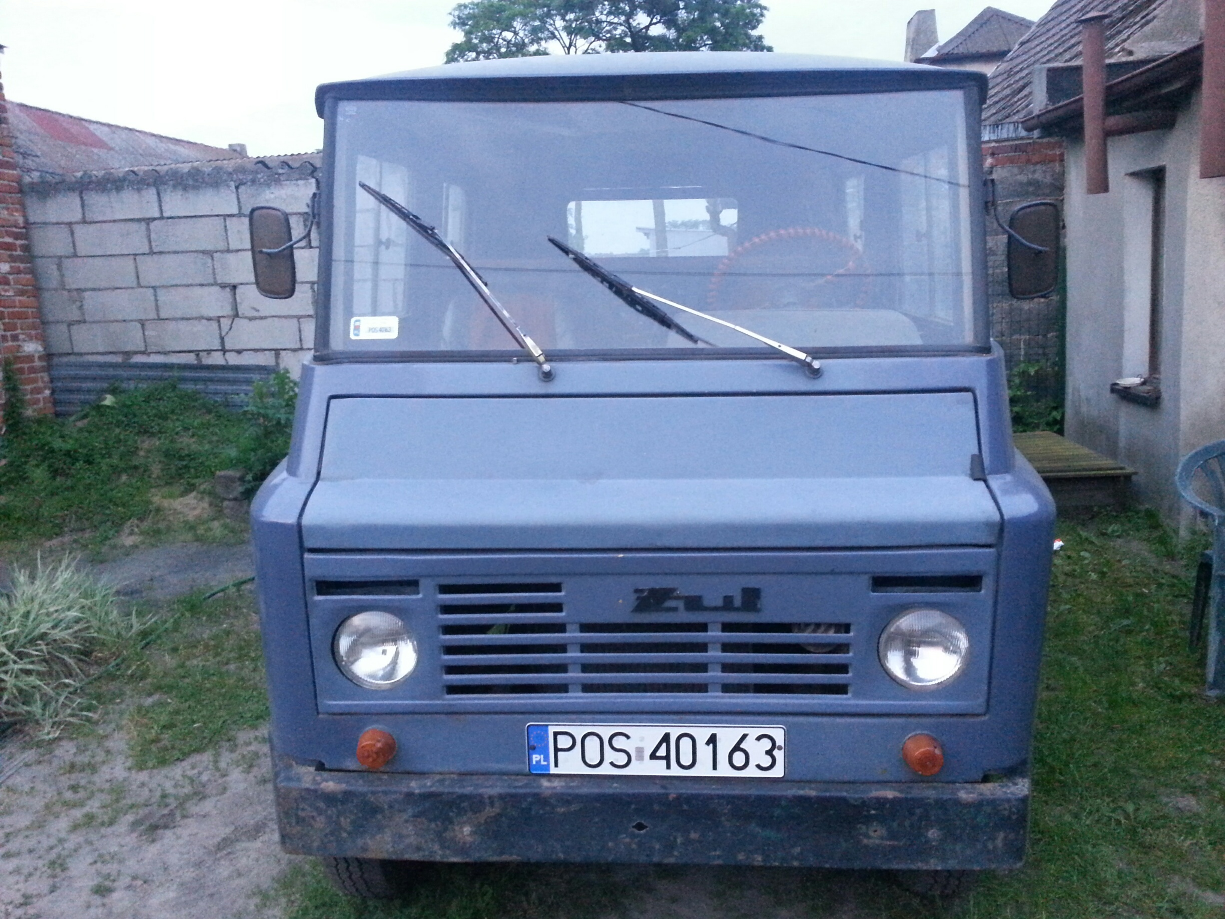

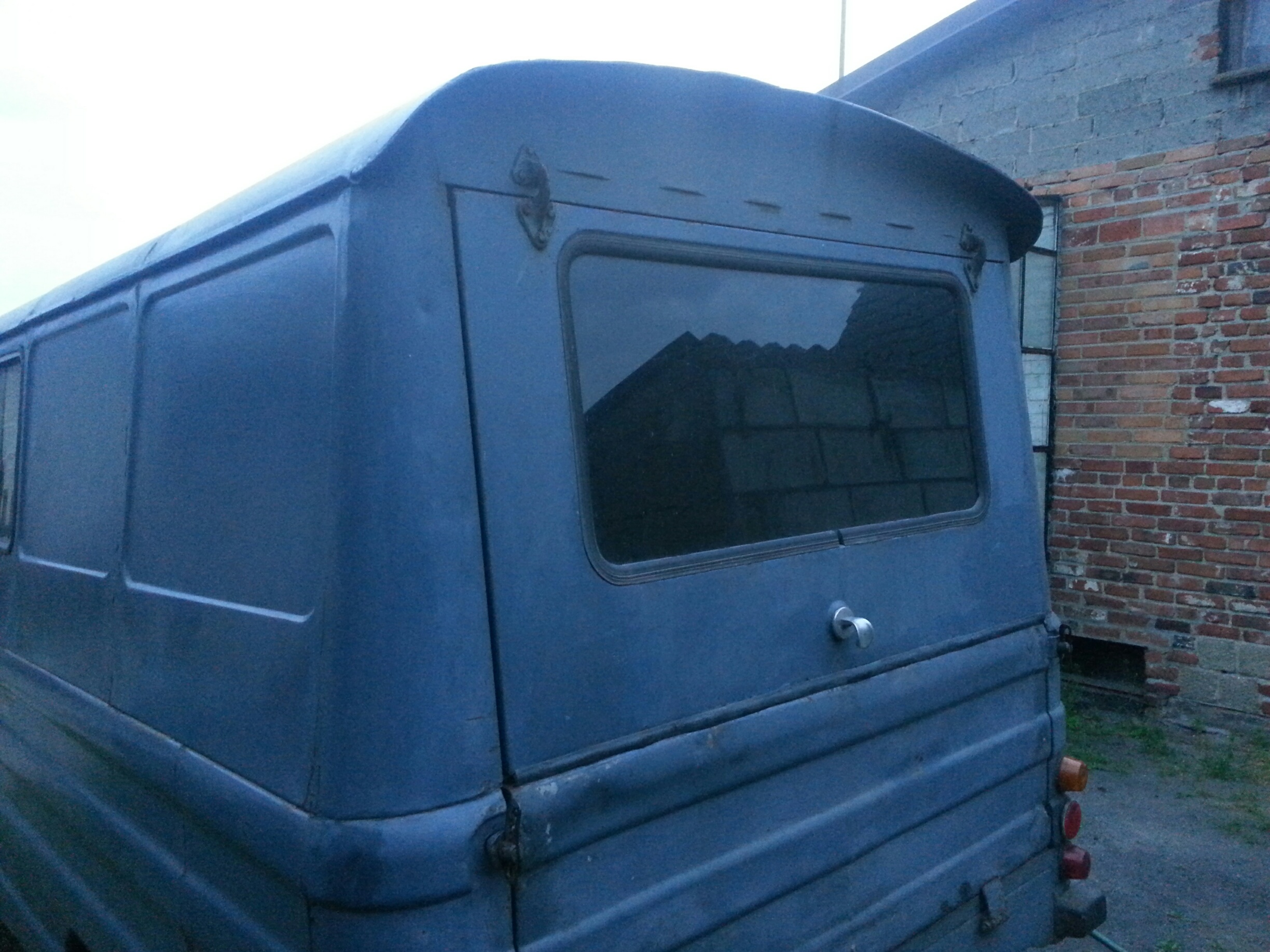

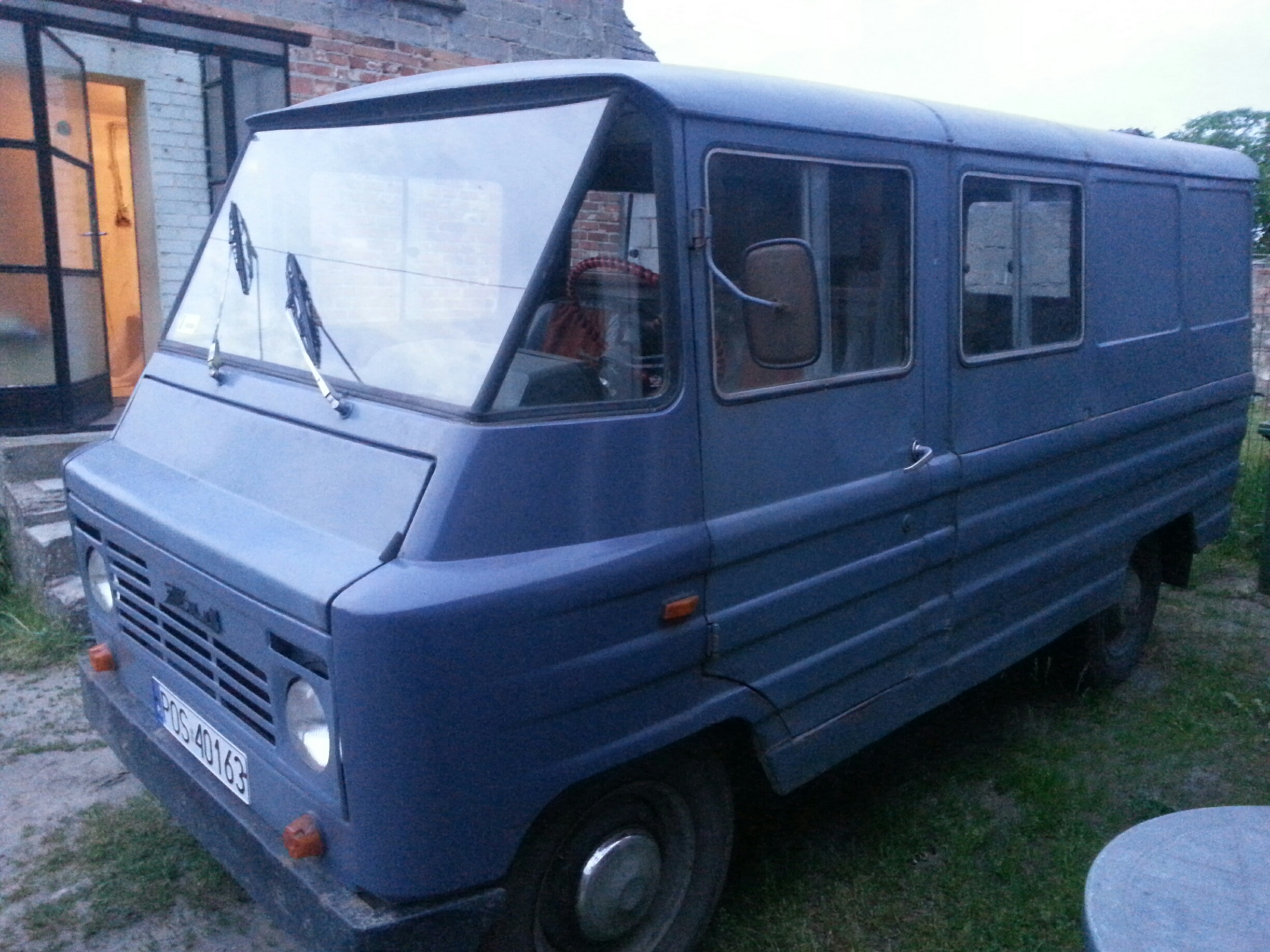

Witam
Niedawno kupiłem żuka blaszaka z roku '82 (uchroniłem od złomu). Jest trochę poprzerabiany (inny zderzak i przedni pas), na tabliczce zastępczej ma wybity model A11 - czyli kiedyś miał pakę.
Karoseria tego żuczka trochę się różni od większości, chodzi mi o tył - dach jest wysunięty i na tylnej ściance są wloty powietrza.
Mam pytanie do znawców: z jakiego modelu może być ta buda, w jakich latach były takie żuki produkowane?
Mało jest w necie blaszaków z taką kastą.

Pierwszy raz widzę taki dach :shock:
Co do oznaczeń - to A11 miał inną ramę (z racji tego, że miał pakę) niż np. A07 czy A06.
Ciekawe, jak wygląda w nim rama... Czy są ślady po odciętym tylnym zderzaku i tych "gniazdach" mocujących podpory paki...
Ciekawy egzemplarz, bo raczej miałem do czynienia z furgonami przerobionymi na skrzyniówkę (czyli "obrzynami"), a tu proszę - skrzyniowy przerobiony na furgon 8)

Wracając zaś do Twojego Żuka - zapotrzebowanie na nadwozia zamknięte (furgony) było sporo większe, niż ich fabryczna produkcja (zwłaszcza na rynek krajowy). Z tego powodu warsztaty przyzakładowe (przy PGRach, SKRach, PKSach itp) zabudowywały "co się dało" własnym sumptem. Jedne zabudowy były bardziej "chałupnicze", inne bardziej dopracowane. Twój Żuk jest przykładem tych drugich. Identycznie zabudowane "blaszaki", kilka sztuk, na przestrzeni lat, miało MPK w Poznaniu -co najmniej dwa z nich pzrebudowlai u siebie, w trakcie naprawy głównej (ostatni był jeszcze w służbie około 2006-7r). Przeróbka / zabudowa stosunkowo powszechna w swoim czasie (dziś juz rzadkość, i warto ją zostawic jako świadectwo rzemiosła), a zakończenie dachu najprostsze do wykonania, do tego eliminuje konieczność formowania rynienki odpływowej.

Żuk oczywiście zostanie taki jaki jest, myślę tylko czy nie założyć mu normalnego zderzaka z przodu, bo z tym trochę dziwnie wygląda
 Tytuł: Re: Żuk inny
Post: 18 lipca 2016, 21:12
zderzak orginalny !!!! czarny mat 8)
