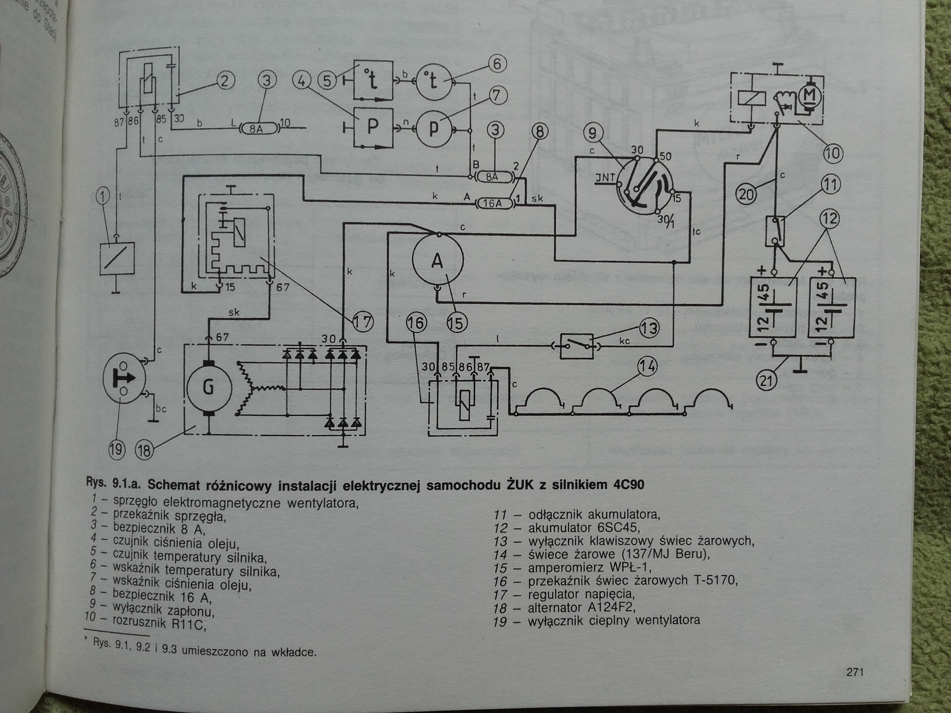

Czesć, posiadam żuka z andoria 4c90. W chłodnicy w górnej jej części wkrecony jest czujnik do załączania sprzęgła na wiatraku. Problem jest taki, że u mnie to jest niepodłączone a wiatrak nie jest spiety na sztywno. Więc wychodzi, że sprzęgło nie jest niczym załączane. Pytanie moje jest takie od czujnika dokąd powinien iść przewód aby to działało (pociągną bym nowy przewód), lub może ma ktoś schemat elektryki do Żuka z andoria i może wkleić to wtedy bym się połapał. Pozdrawiam

Czujnik na chłodnicy ma załączać masę do przekaźnika, który podaje plus na sprzęgło elektromagnetyczne wentylatora. Ale nie łudź się, że to będzie działało, bo u mnie nie działało, a jedyne co, to żarło prąd po załączeniu przekaźnika. Ja jeżdżę normalnie, na wentylatorze "na luźno" i chłodzi na tyle dobrze, że temperatura jest w normie, ale jak chcesz, to skręć wkręty na zero i wentylator będzie chłodził z pełną mocą.
A jak chcesz się pobawić, to pod maską, obok serwa, powinien być zespół przekaźników m.in. od świec żarowych i wentylatora. A jak nie, to zrób nową instalację. przekaźnik zwykły, od świateł i do tego zasilanie z aku, plus po kluczyku i masa. Masa z czujnika na chłodnicy, oczywiście. Masa na 85, +12V po stacyjce na 86, plus stały z aku na 30, a wyjście na wentylator na 87. Cała tajemnica.

schemat
20210828_111558.jpg [ 3.13 MiB | Przeglądany 9482 razy ]

Dzięki za podpowiedzi. Pytanie mam o screen z książki zamieszczony powyżej, co to za książka i jaki rok wydania?
Post: 07 września 2021, 19:23
Jarek pisze:
Autoryzowana Instrukcja Napraw Żuk 1992, dedykowana tylko dla serwisów autoryzowanych.
to jedyny schemat dla 4c90 jak i udało mi się odkopać w FS Lublin ...
