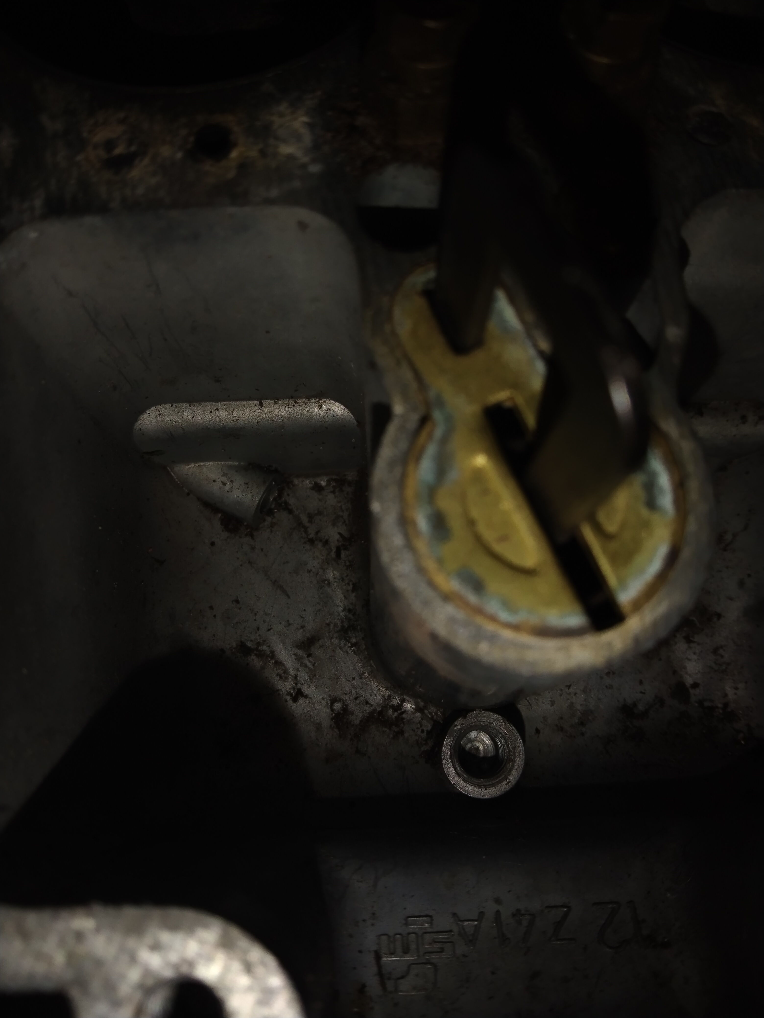

Komentarz: O tutaj widać czego brakuje
IMG_20240217_161423.jpg [ 1.31 MiB | Przeglądany 5117 razy ]
Witam. Posiadam gaźnik Webera do żuka lecz w komorze pływakowej brakuje jakby jakiejś dyszy.
Chciałbym widzieć jak ona powinna wyglądać i czy to można jeszcze kupić.

dysza pompki przyspieszenia, fi80 z kulką
