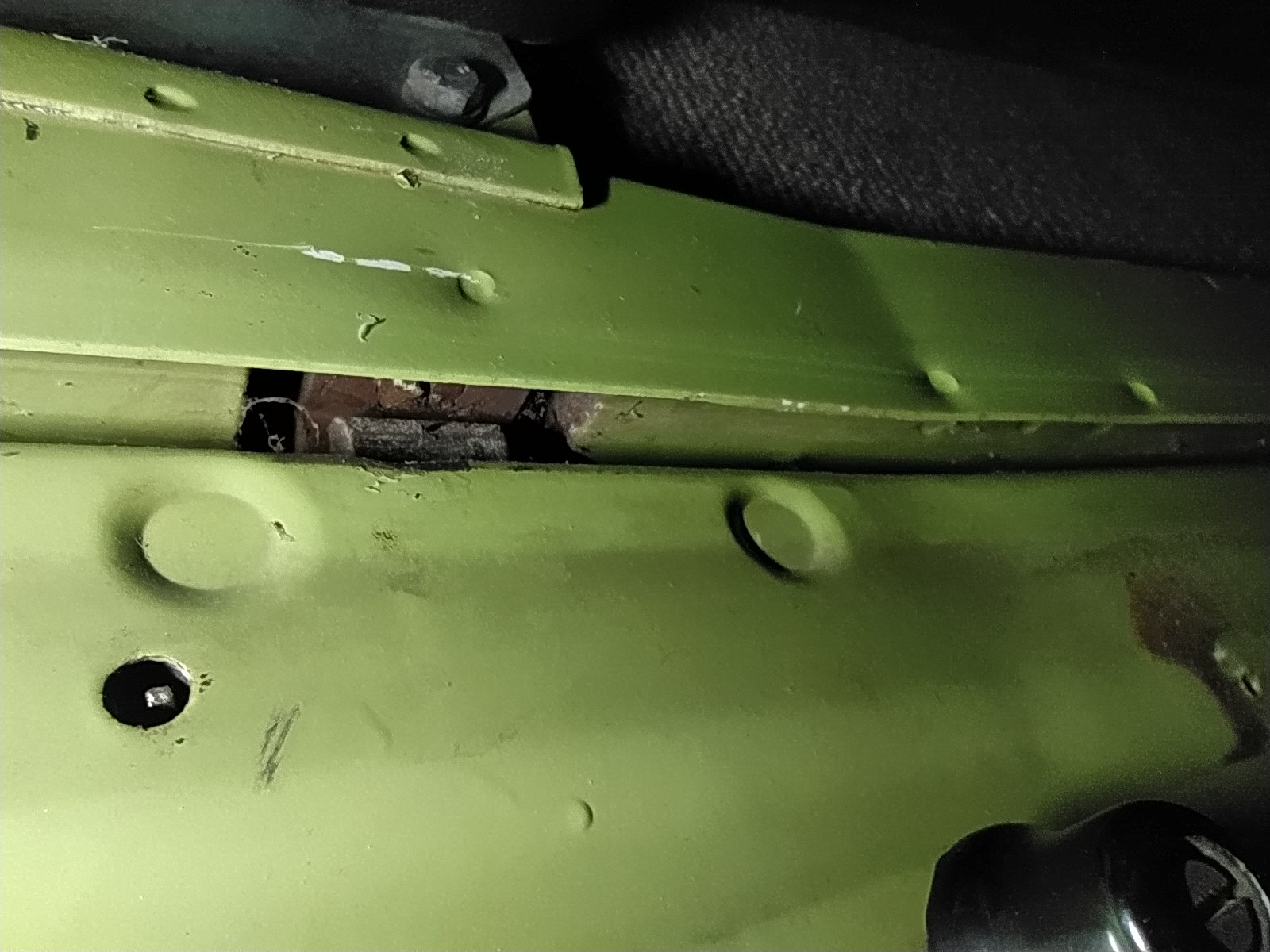

Teoretycznie prosta sprawa, nacisnąć klamkę zewnętrzną lub wewnętrzną, a jednak coś się stało i drzwi nie otwierają się. Po zdjęciu tapicerki i uszczelki widzę ten rygiel, który po naciśnięciu klamki cofa się może o milimetr i dalej nic, twardy opór metal o metal. Próbowałem śrubokrętem go cofnąć i też nic. Ma ktoś jakiś pomysł?
Komentarz: rygiel drzwi

Spróbuj poluzować zamek, choć i tak dwie śruby zdaje się od boku drzwi pozostaną, ale może to pozwoli na tyle nim ruszyć, żeby się udało coś odblokować...

Wyjąłem zamek z drzwi, które się otwierały. Aby odblokować zamek trzeba przesunąć w górę tą zapadkę jak na zdjęciu. Użyłem do tego jakiejś starej szprychy.
