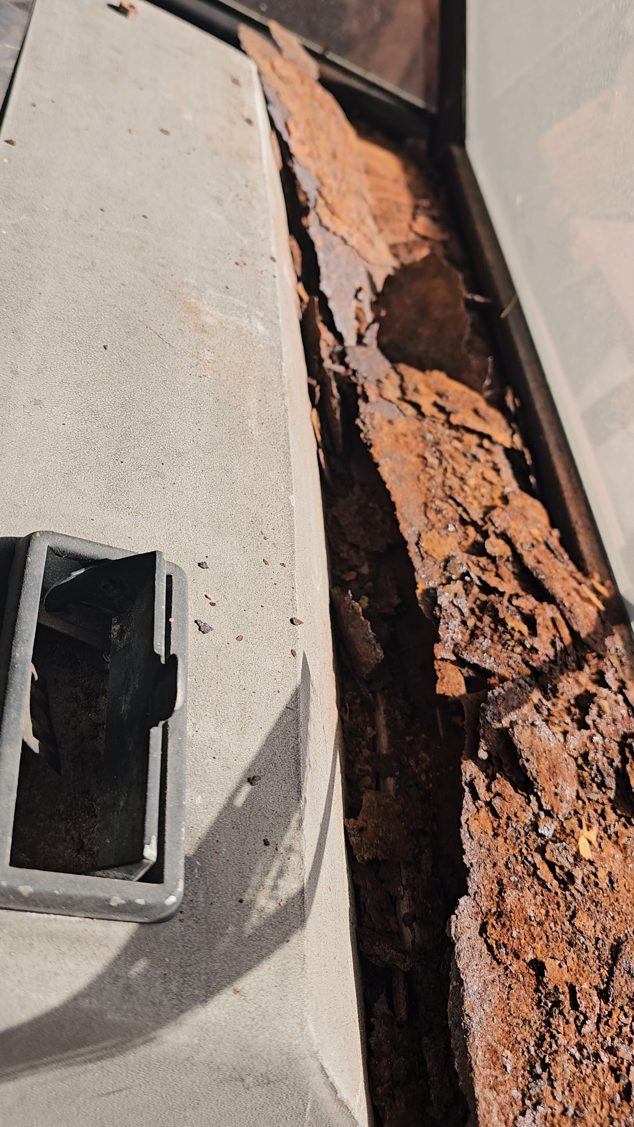

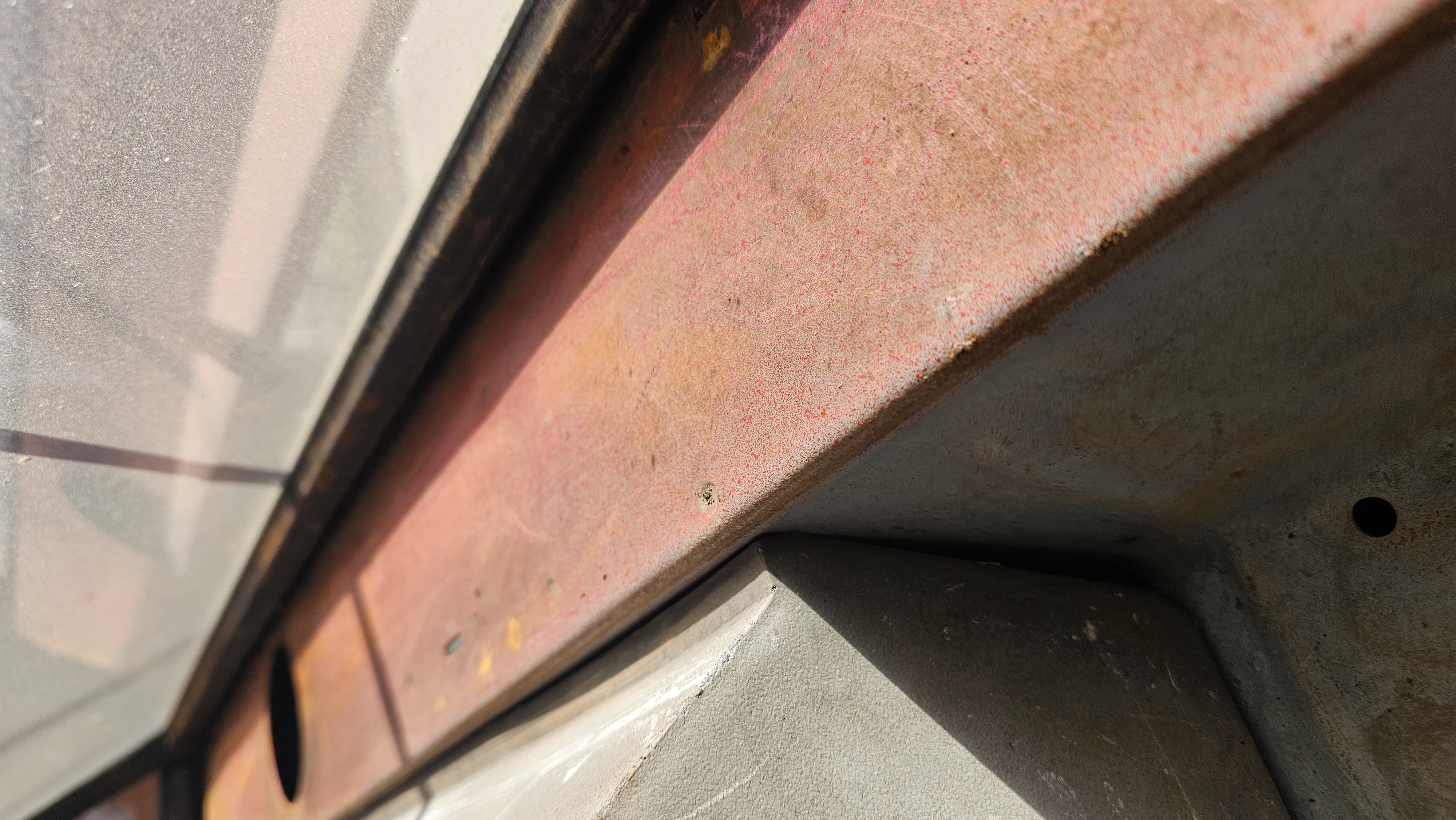

Czy wymienialiście tapicerowaną blachę, trzymającą nawiewy na element z innego materiału?
U mnie ruda zjadła ją elegancko. Podszybie na szczęście całe.
Oczywiste jest to, że to wina uszczelki szyby, miejsce przecieku zlokalizowane, przygotowania do doszczelnienia w trakcie.

Post: 11 kwietnia 2025, 08:03
Wymieniałem. Zawsze zgnite w żukach. Standard. Cieknące szyby też :P
Post: 11 kwietnia 2025, 08:13
Cieknące szyby nie są żadnym zaskoczeniem :)
Blachę udało Ci się dostać nową czy dorabiałeś element?
Post: 17 kwietnia 2025, 08:38
Udało mi się dostać lepszą niż miałem, nizgnitą. Przelozylem 1:1, le z tego co kojarzę to prosty kawalek blachy z dwoma otowrami pod kanały wentylacyjne, więc wielkiej filozofìi nie ma z dorobieniem tego. Szablon z kartonu i heja :)
Post: 18 kwietnia 2025, 07:17
no niezle to zgnilo :x
Post: 22 kwietnia 2025, 17:29
Posty: 276
Uszczelnij szybę i wieniec. Ja podorabiałem te półki z poliwęglanu komorowego, lub pcv spienionego.
