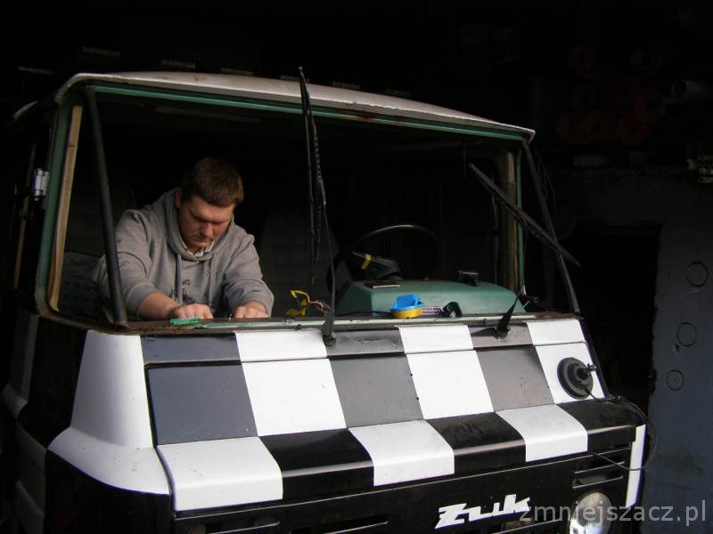

Obiecane zdjęcia od najstarszych do najświeższych, z wyjazdów i remontów.

Post: 22 czerwca 2015, 20:57
... ale czołg :D
Post: 22 czerwca 2015, 21:39
No nieźle,nie powiem.Przez chwilę pomyślałem,że się pomyliłeś i jedno zdjęcie wrzuciłeś z mieszkania :mrgreen: Chyba konstruktorom,a nawet ludziom w fabryce nie śniło się,że te auta dostaną w drugie życie i co poniektóre zostaną konkretnie przerobione.Poczciwe żuki 8) Silnik widzę andoria,więc pakuj skrzynię 5-kę,może Kia,bo ona ma chyba ciut większy nadbieg,a przynajmniej jest lepiej zestopniowana niż tczew (ponoć) i do tego ten 9/41 i będzie lepiej.
