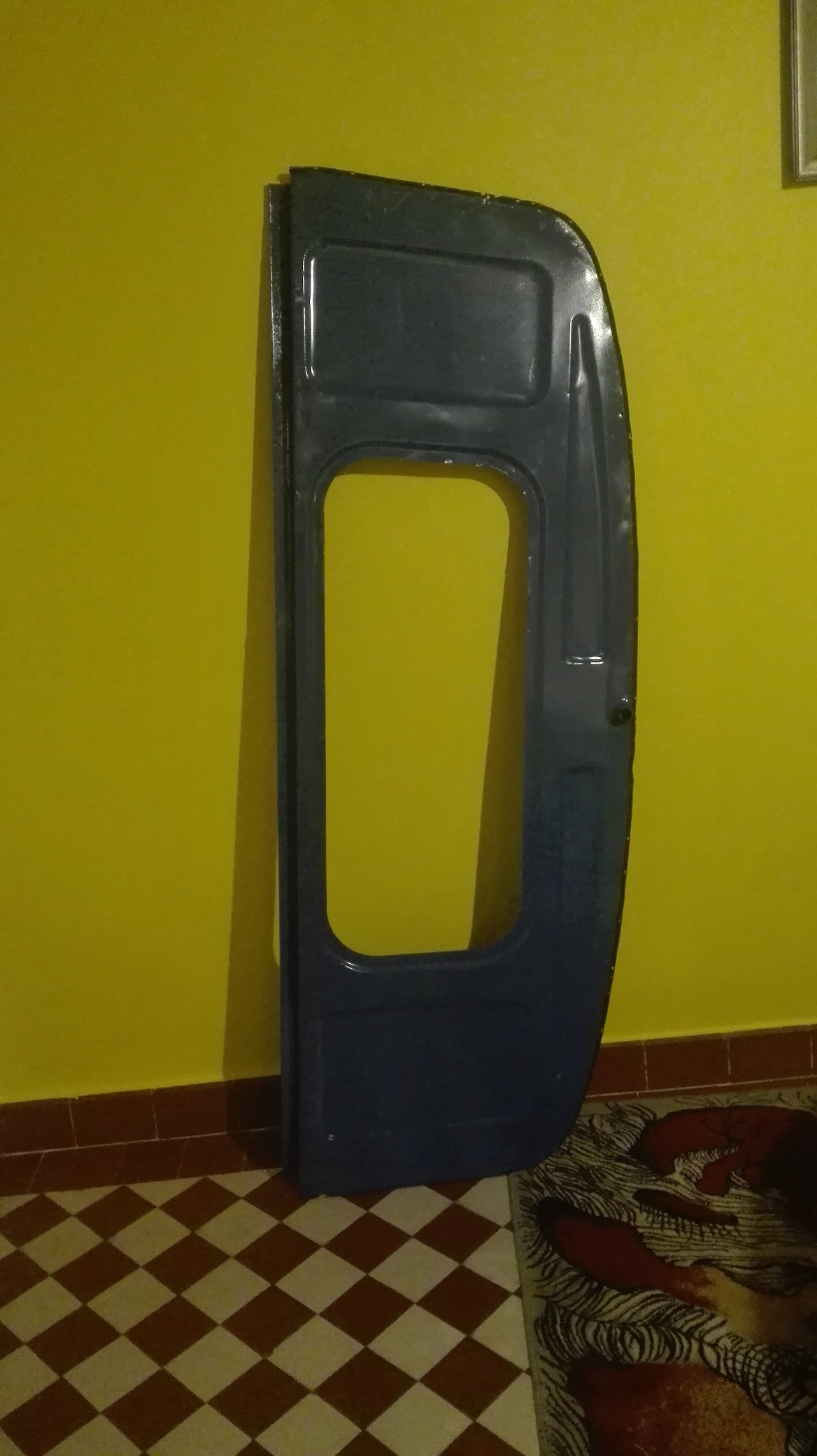

Dodatkowa ściana do wersji A06/A07- trafiłem na tern opis w instrukcji obsługi - wydanie trzecie z 1974r. Czy miał ktoś taki gadżet u siebie w aucie? Był to element stanowiący wyposażenie standardowe do wersji na eksport, na końcu instrukcji jest opisany razem z narzędziami.

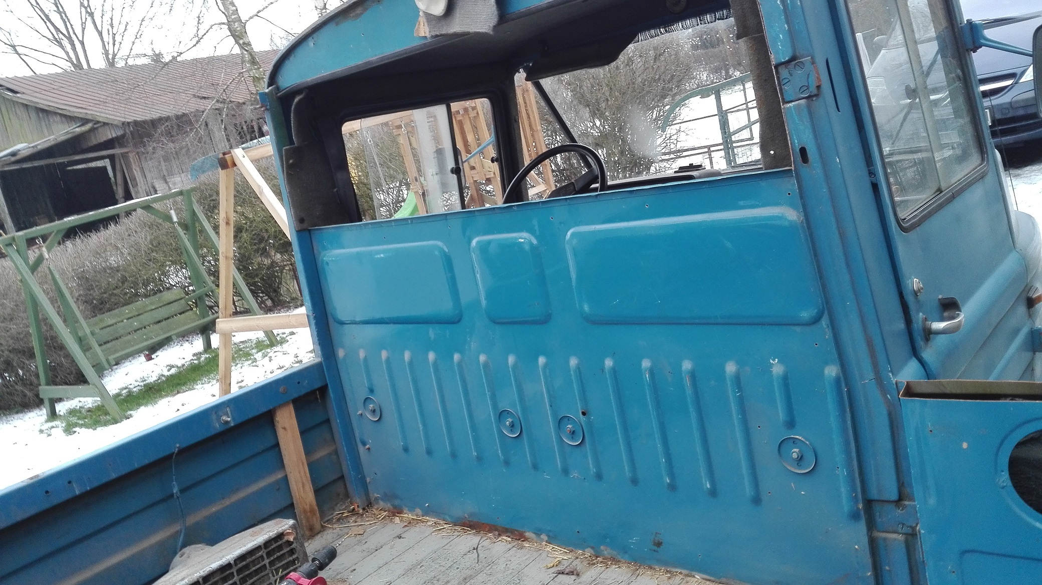

Co to za wersja? Widać, że ma haczyki tak jak w A13 na poszyciach i narożach i dodatkowe uchwyty przy klapie, ponadto pełna ściana kabiny pasażerskiej a jednak zamknięte nadwozie. Przy tym deska do 74r. w żuku z 78r., nietypowa osłona pod silnikiem oraz połączenie paki nadwozia z kabiną charakterystyczne dla A13 - (bez profilu łączącego) Dodatkowo dziwnie łączone boczne ściany okienne z nietypowymi przetłoczeniami. A może naprawa blacharska wykonana na podzespołach A13? Chyba że to przeróbka A13 na A07 lub jakaś wersja specjalna albo inna kaplica.
https://www.olx.pl/oferta/zuk-benzyniak ... 6fa58d6482
Post: 13 stycznia 2017, 17:04
Raczej przeróbka na furgon ze skrzyniowego.
Post: 14 stycznia 2017, 00:18
Z pickupa, ale przeróbka :) Całkiem klimatyczna. Osłona pod zderzakime jest z wczesnego Tarpana.

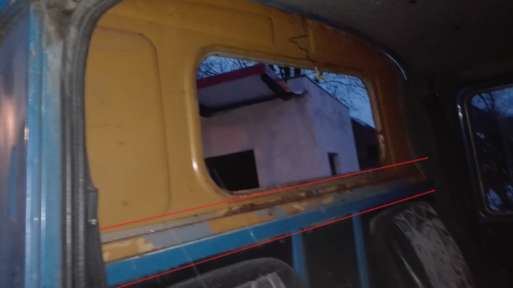

Komentarz: Widok ścianki od wewnątrz, widać, że profil dolny ścianki z szybą i profil górny grodzi są identyczne. Jeden z nich musi wylecieć i będzie to profil grodzi, ponieważ jest to osobny element zgrzany z resztą gdy tymczasem w ściance górnej jest to jeden element, co widać na wcześniejszych zdjęciach z początku tematu.

Komentarz: Widok rantu poszycia dachu, w wersji A06/A07 jest to miejsce gdzie są zapracowane na sobie elementy poszycia, w związku z czym tworzą rant wywinięty pionowo do góry. Dopiero gdy zamontuję ściankę na stałe, będę myślał w jaki sposób wywinąć rant w drugą stronę aby nie uszkodził plandeki.

Ciąg dalszy zabawy z montażem fabrycznej ścinaki..już zabierałem się do montażu szyby, jednak po próbie wyczyszczenia skorodowanych miejsc, wypiaskowałem cały element. Przed tym jednak usunąłem kątownik zgrzany od strony wewnętrznej, a służący do przytrzymania wygłuszenia. Po piachu pojawiła się perforacja przy rancie uszczelki. Ścianka zapodkładowanaepoksydem oraz uzupełniony ubytek blachy.
