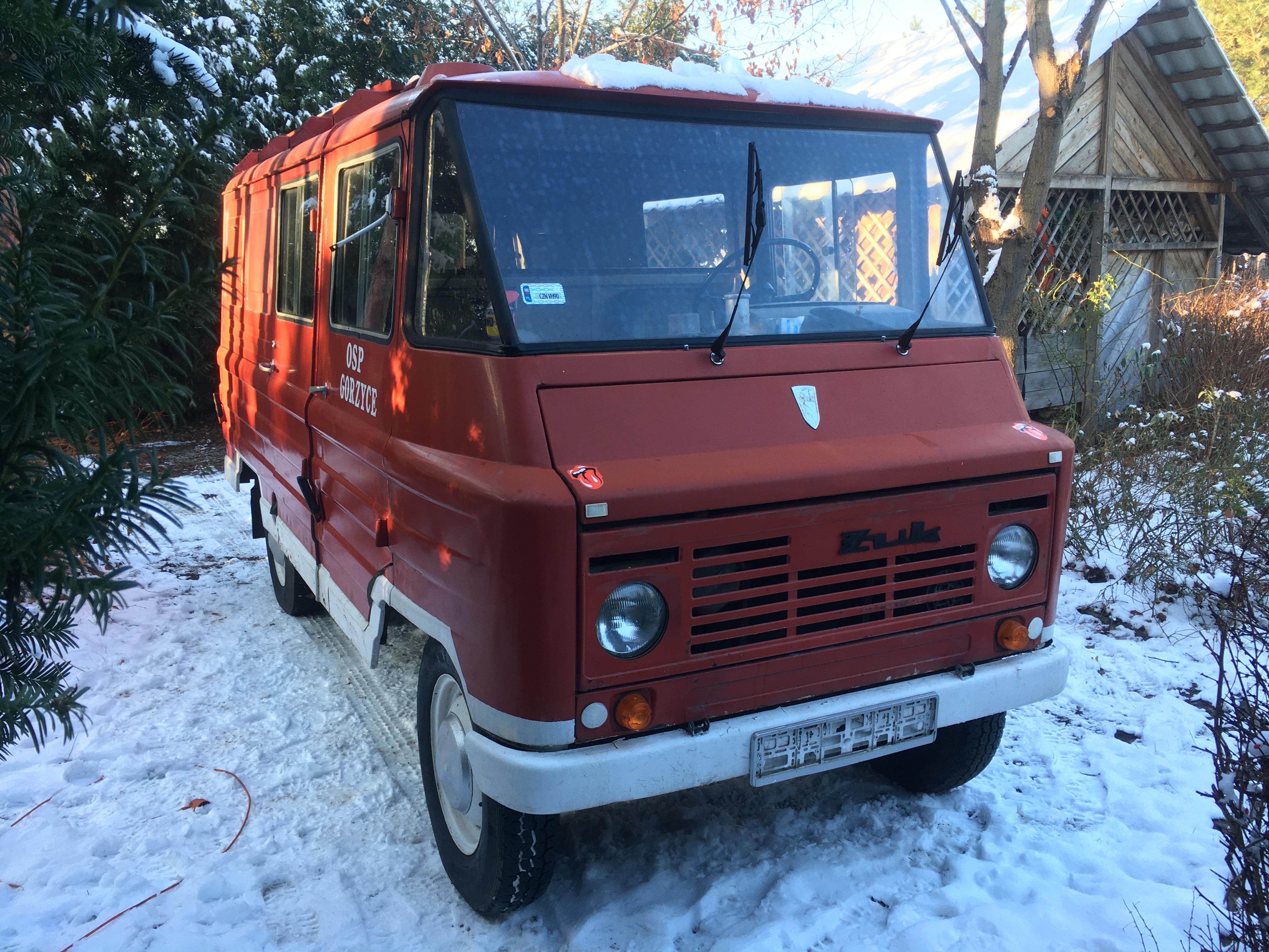

Żuczysława uratowałem od huty - stał na złomie już skasowany. Nie było drogo więc się zdecydowałem, kwit będzie żółty. Wyszedłem z założenia, że każde inne auto /ŻUK/ i tak będzie do remontu a czasy ładnych Żuków za dwa patyki się skończyły już dawno temu...
Auto jest pozbawione cech bojowych: drabin, wieszaków, kogutów itd. Jedyne co zostało to poprzeczki bagażnika z których być może zrobię użytek, oraz boczne stopki na burtach, które na pewno zostaną bo są super dodatkiem do takiej żyrafki jaką jest Żuk.
Wóz jest zniszczony dość i ma sporo korozji od spodu i dolnego poszycia. Po pobieżnej ocenie myślę, że trzeba będzie na pewno wymienić cały dół poszycia dla świętego spokoju, być może lewe drzwi, na pewno stopnie z przodu i pewnie nadkola. To mnie nie przeraża ale wolałbym nie musieć rzeźbić tych gratów samodzielnie z blachy. Widziałem progi, nadkola, stopnie ale nigdzie nie widziałem dołu poszycia. Ktoś coś???
Silnik PODOBNO chodził do samego końca. Być może dzisiaj uda się go ożywić. Zobaczymy.
Niespiesznie chcę z niego zrobić MAX czteroosobowe auto z możliwością spania i zabudową sklejkowo, drewnianą. Docelowo dwuosobowe. Taki dupowóz.

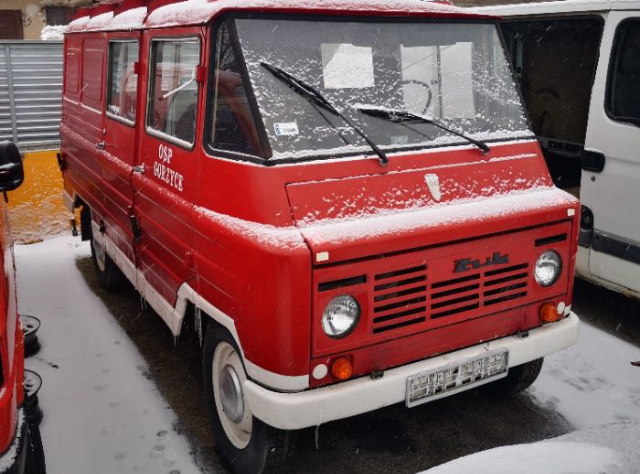

FEEC50B6-7D6B-4808-B110-D350B860FDFC.jpeg [ 325.78 KiB | Przeglądany 19631 razy ]

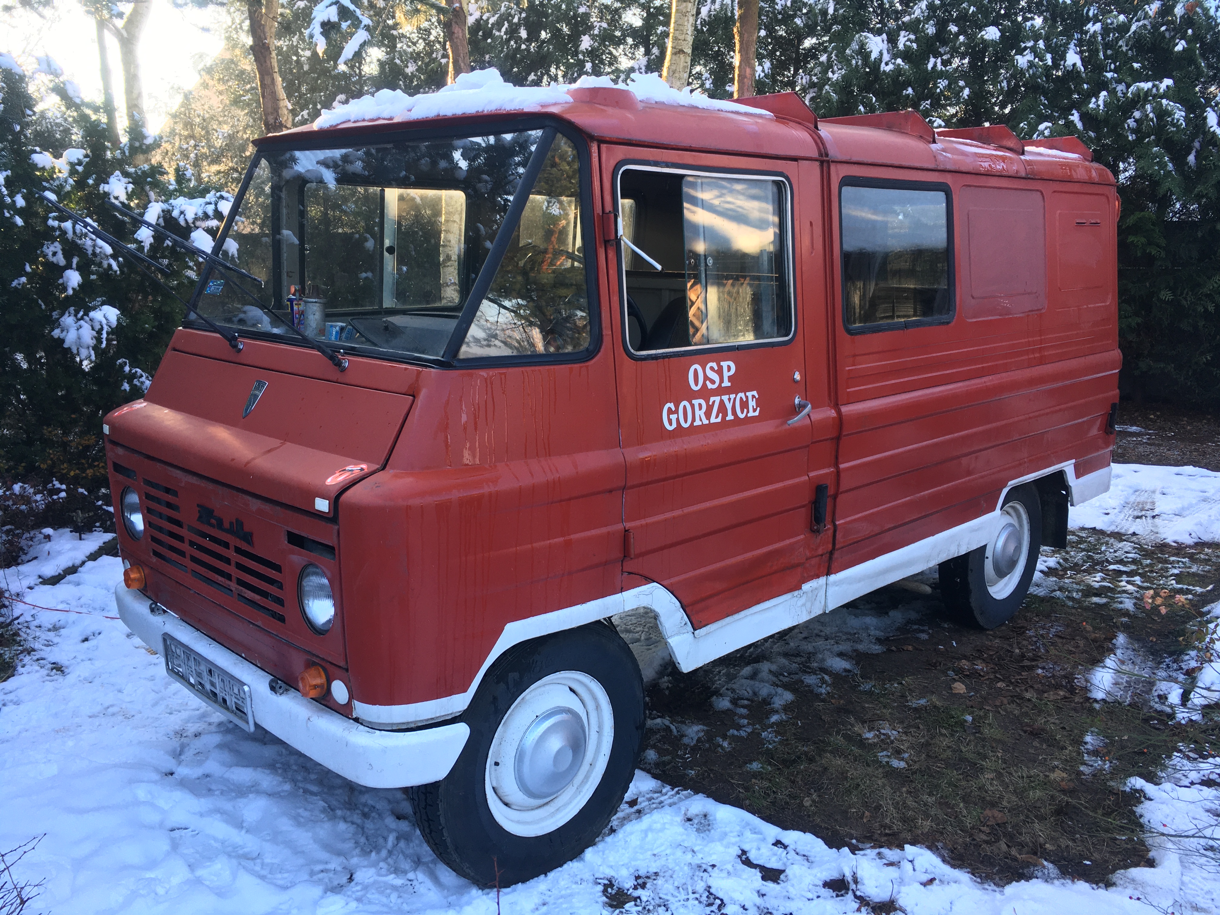

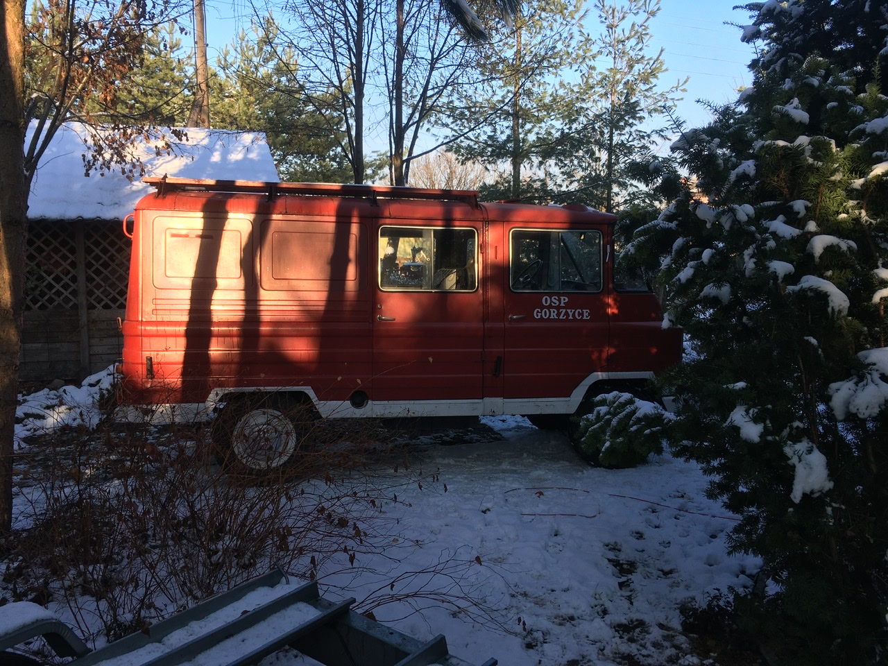

Kilka fotek bo się dzisiaj ładnie zrobiło.

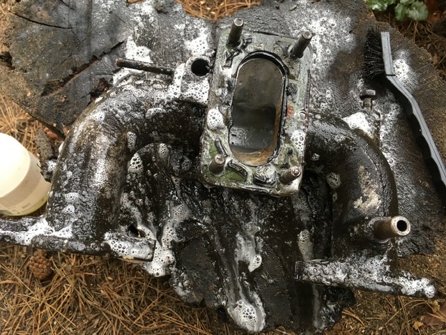

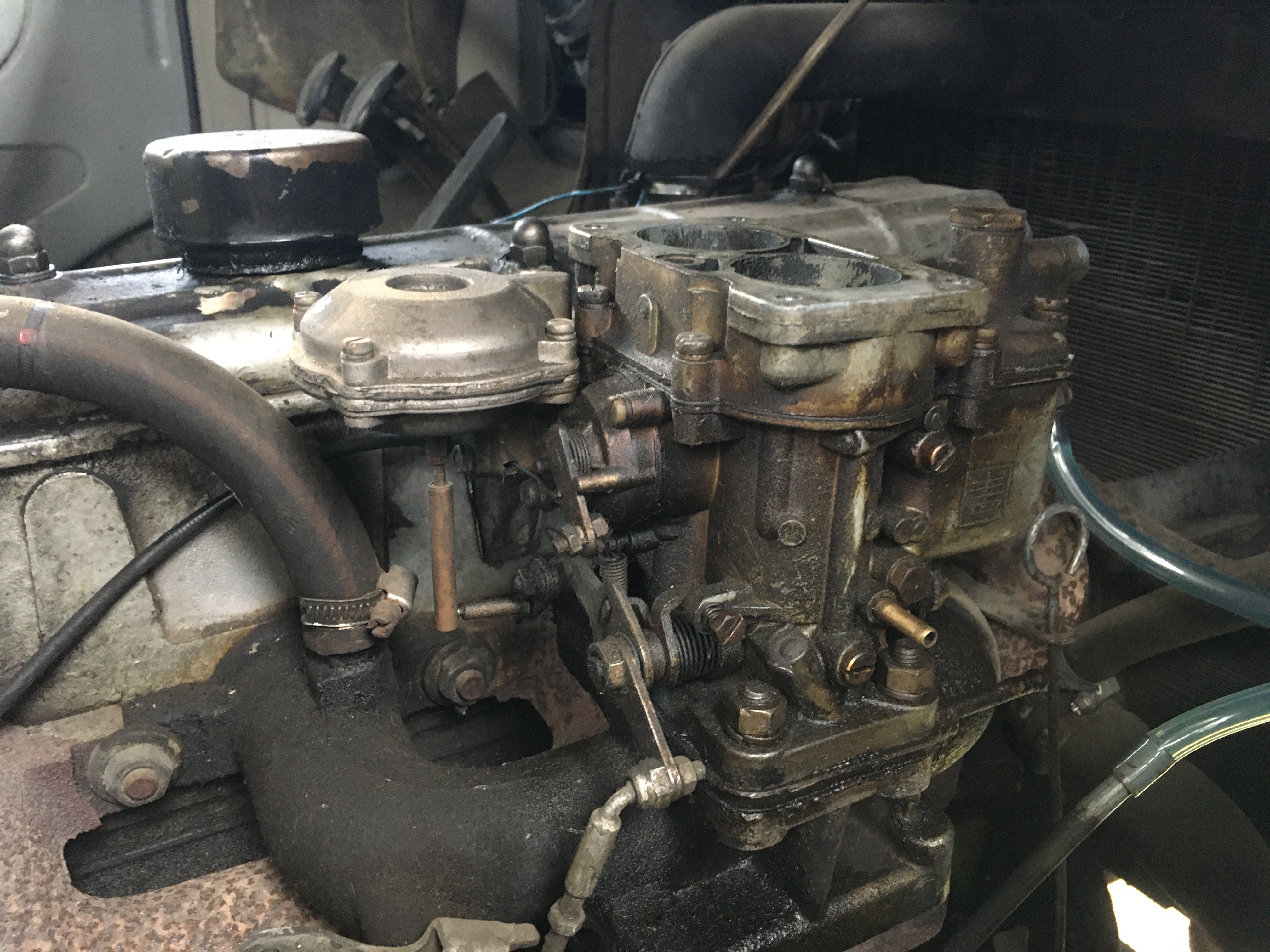

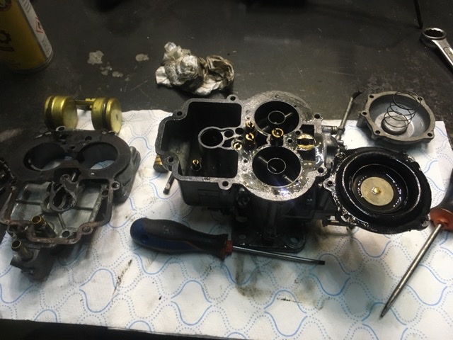

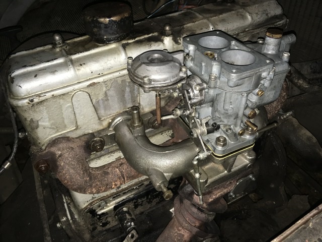

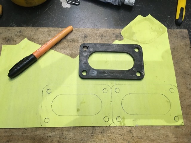

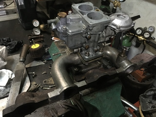

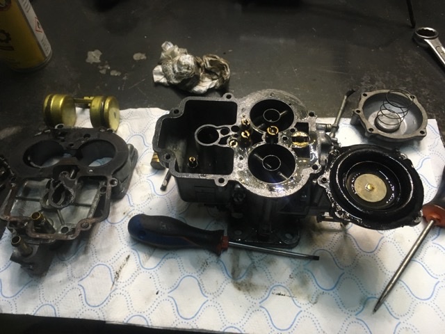

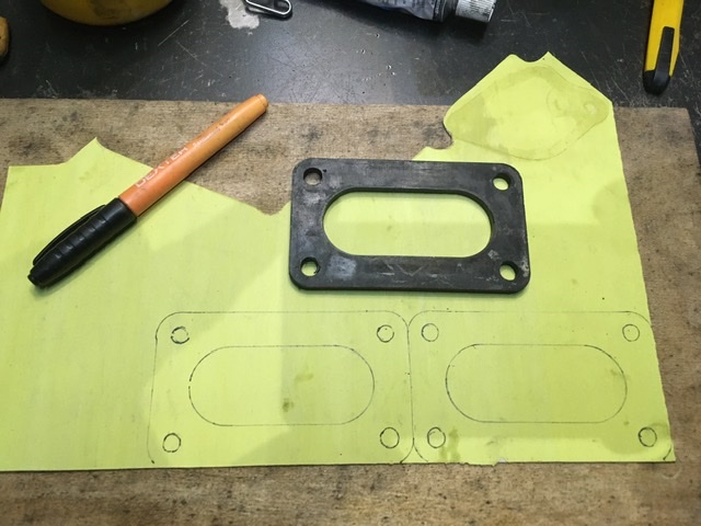

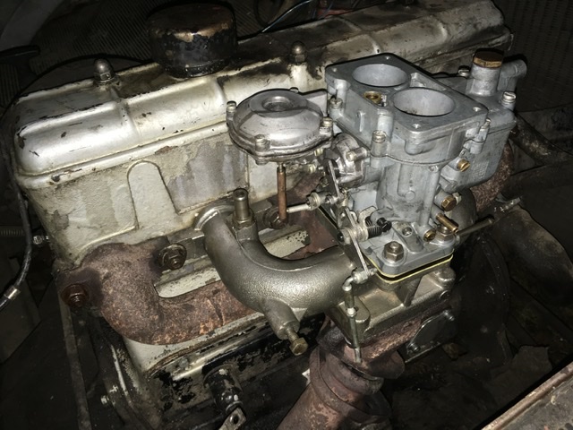

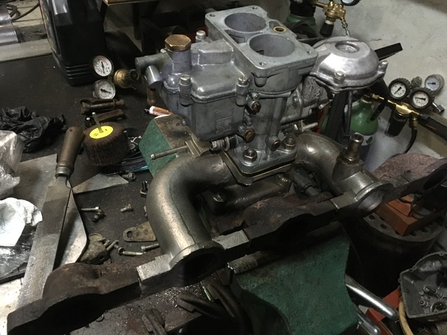

Zrobiłem gruntowne czyszczenie gaźnika, kolektorów, usunięcie klapki podgrzewacza wraz z osią,
Przegląd i czyszczenie plus smarowanie aparatu zapłonowego.
Usunąłem pompę paliwa - narazie jej funkcje pełni pompa przeponowa elektromagnetyczna motocyklowa.
Niestety mać nowe gniazdo i iglica w weberze cieknie. Muszę założyć stare a to gowno oddać.
