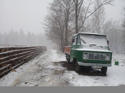

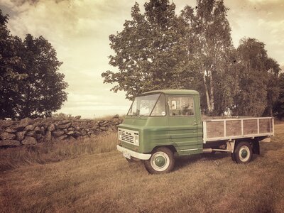

Żuk we wiosennej scenerii, u Was też wiosna tak na.biało pączkuje?

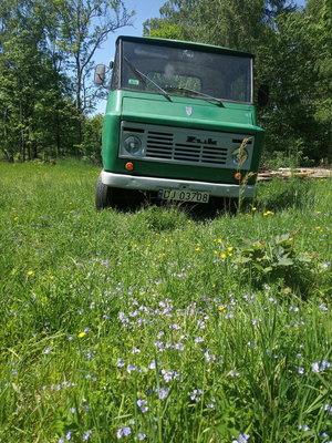

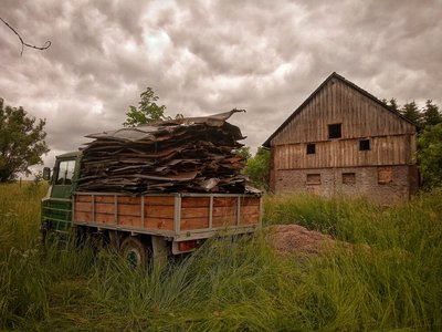

Aktualny stan Żuka pozwala na jazdę nim bez większych przygód wkoło komina. Tym niemniej wciąż wymaga dopieszczen wiekszych lub mniejszych. Z tych większych to most jest do remontu/wymiany. Plan jest taki, zeby podmienic na inny lepszy, a w międzyczasie zregenerować ten z żuka. Gaźnik wymaga jeszcze regulacji, olej wymiany, czujnik ciśnienia także itp... ale coś cały czas wozi, glownie złom :mrgreen: akurat się parę kursów trafiło z zaleglych spraw porzadkowych tudzież bieżących spraw ogrodowo-budowlanych na dzialce :)
P.S. Z zaskakujących rzeczy wycieraczki działają nadzwyczaj dobrze :mrgreen:

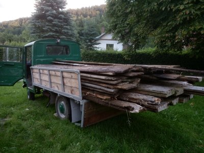

A ja wiozłem dzisiaj z 1,5 tony 4-metrowych desek i żuk dał rade dzielnie, choc leciwe stomile proszą się o zmianę, bujało niesamowicie, predkosc 40 dawała już odczucie sztormu na morzu :mrgreen: ale dzielnie poradzjl sobie z okolicznymi górkami i nawet się nie zagrzał (sic!) !

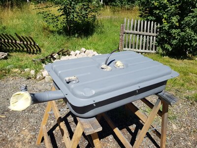

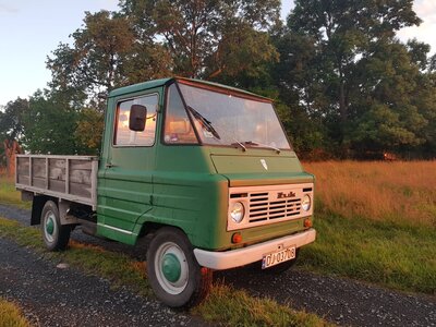

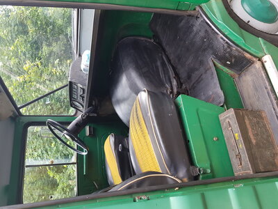

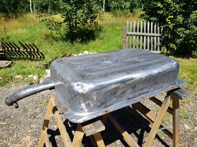

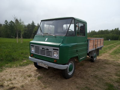

Żuk żyje i ma się dobrze :) Był nawet na zlocie w Kowarach. Z niedomagan wymaga wymiany zbiornika paliwa, bo obecny, mimo, że był nowy to niezabezpieczony od środka zaczął korodować, syf rdzawy zatkał cały układ paliwowy... teraz jezdzi pędzony z bańki po AdBlue :mrgreen: Ale mam juz inny zbiornik na podmiankę. Poza tym hamulce zaczęły ściągać, ale kto by się tym przejmował ;) Dostal świeży olej, filtry, świece i śmiga.

lbs5 pisze:
[...]Z niedomagan wymaga wymiany zbiornika paliwa, bo obecny, mimo, że był nowy to niezabezpieczony od środka zaczął korodować, syf rdzawy zatkał cały układ paliwowy... [...]
Czym zabezpieczyć od środka takie nowe zbiorniki, żeby historia się nie powtórzyła?

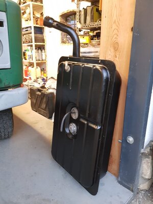

Są specjalne środki do renowacji zbiorników na bazie żywic. Polega to na tym, że jeśli mamy już oczyszczony zbiornik, wolny od rdzy, to wlewa się tam żywicę i rozlewa się ją na ściankach, ona tworzy zwartą powłokę, odporną na paliwo. Pozostaje wówczas tylko kwestia zabezpieczenia z zewnątrz.

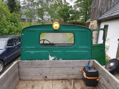

Całe szczęście "nowy" zbiornik, który udało się kupić od kolegi jest starą produkcją, ocynkowany w środku. Po wyczyszczeniu i zamontowaniu jest dobrze :) Teraz, tak jak Andrzej pisze - dbać, by był zalany, bo to zawsze zmniejsza ryzyko choćby skraplania się wody w środku... Załączam zdjęcia, m.in. mojej prowizorycznej bańki po AdBlue, która przez kilka tygodni służyła jako zbiornik tymczasowy :D
