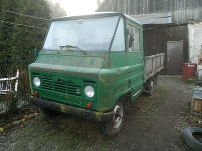

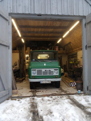

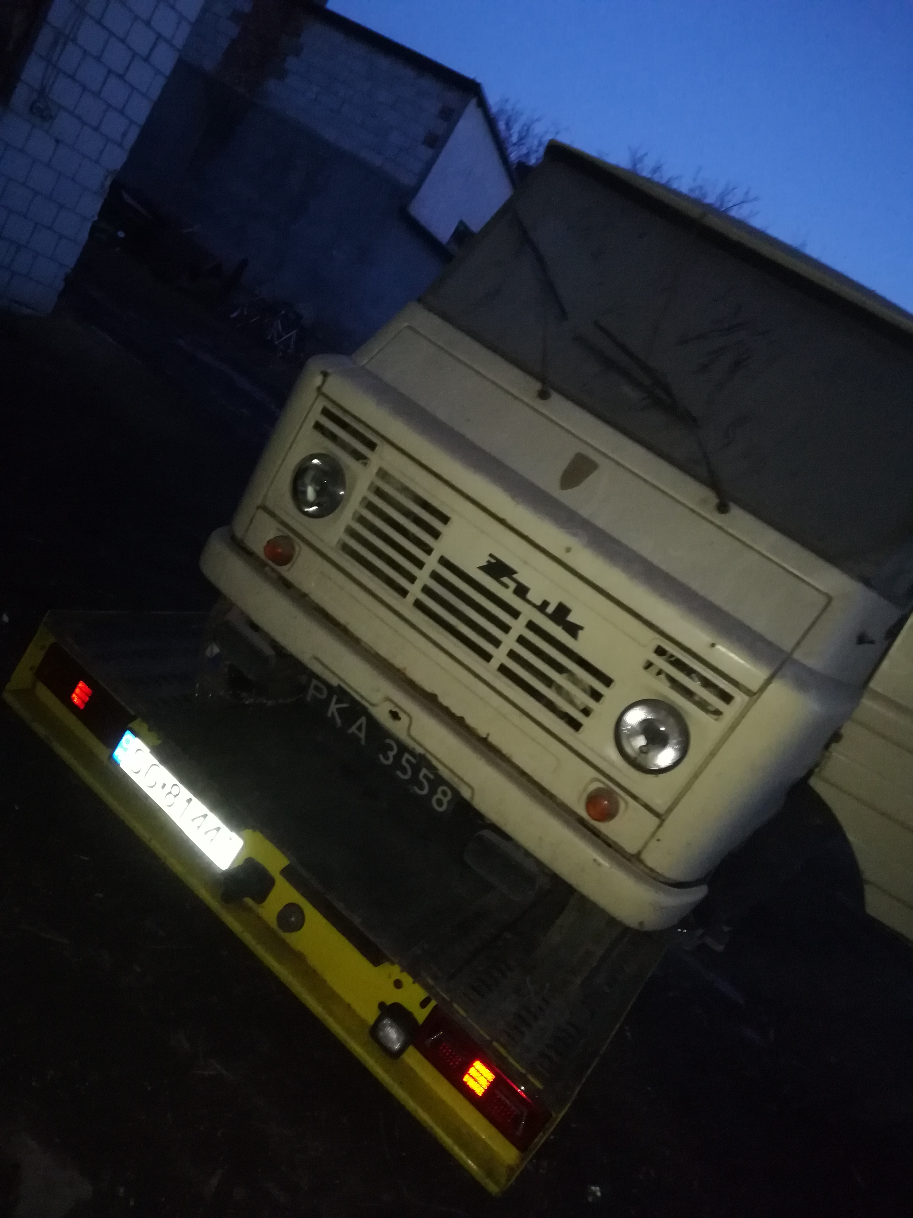

Pierwsze wrażenie całkiem fajne, rocznik 1990 silnik s21 bez gazu, wuj jeden właściciel od nowości, sam go kupił, wszystko w oryginale poza lakierem, centymetr kurzu, od 2000 roku stoi w garażu bo się zepsuł i tak już został.. Chwila rozmowy o cenie, wuj że 2000zł bo ktoś ma przyjechać za 1600 brać.. No to ja że 1000 i jadę po lawetę i zabieram, wuj że nie i jak ten ktoś nie przyjedzie to za tydzień zadzwoni i będziemy rozmawiać..
No i tak minął tydzień, wuj nie dzwoni, myślę "poszedł, bo w miarę ładny był" :roll:
Ale drugi tydzień minął, nie dawało mi to spokoju, dzwonię do znajomego, ten do wuja i oddzwania "no stoi jeszcze, bo ten gość nie przyjechał.."

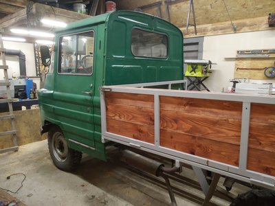

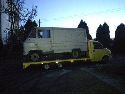

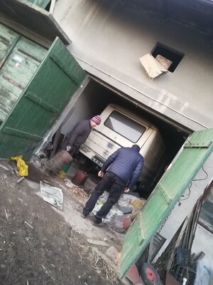

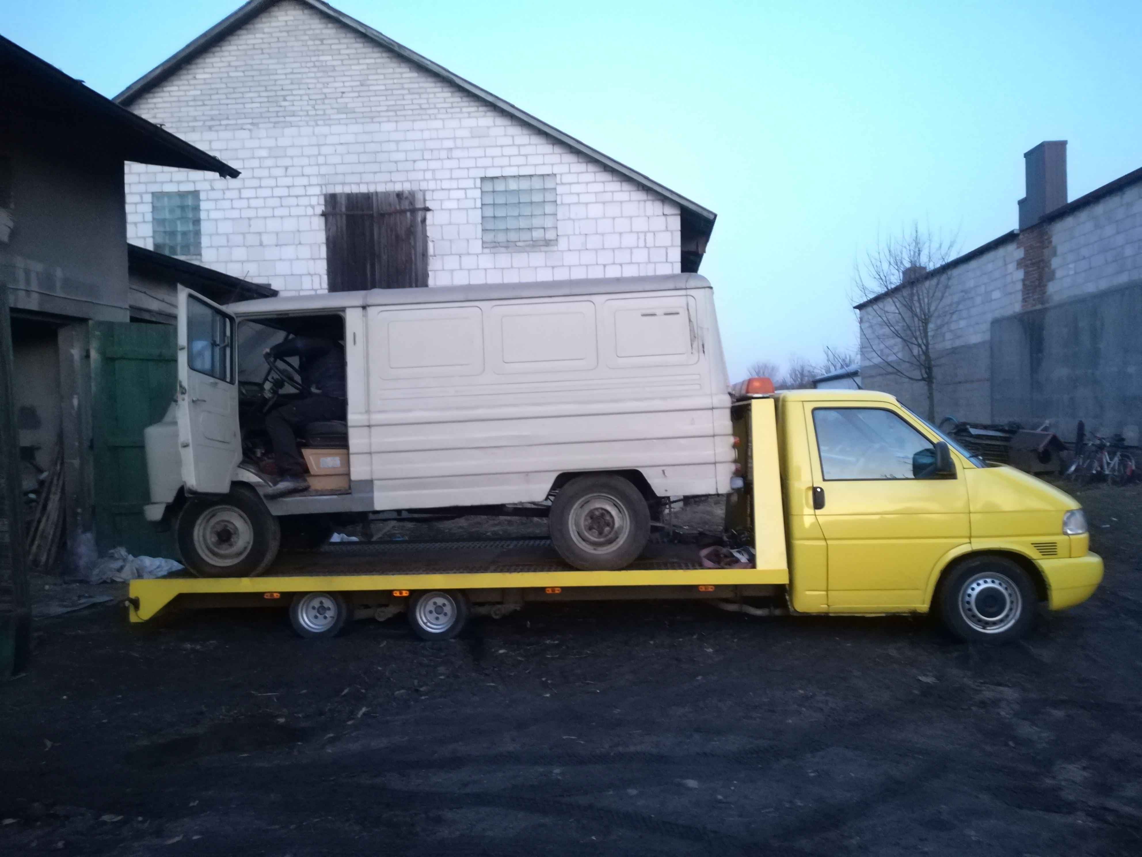

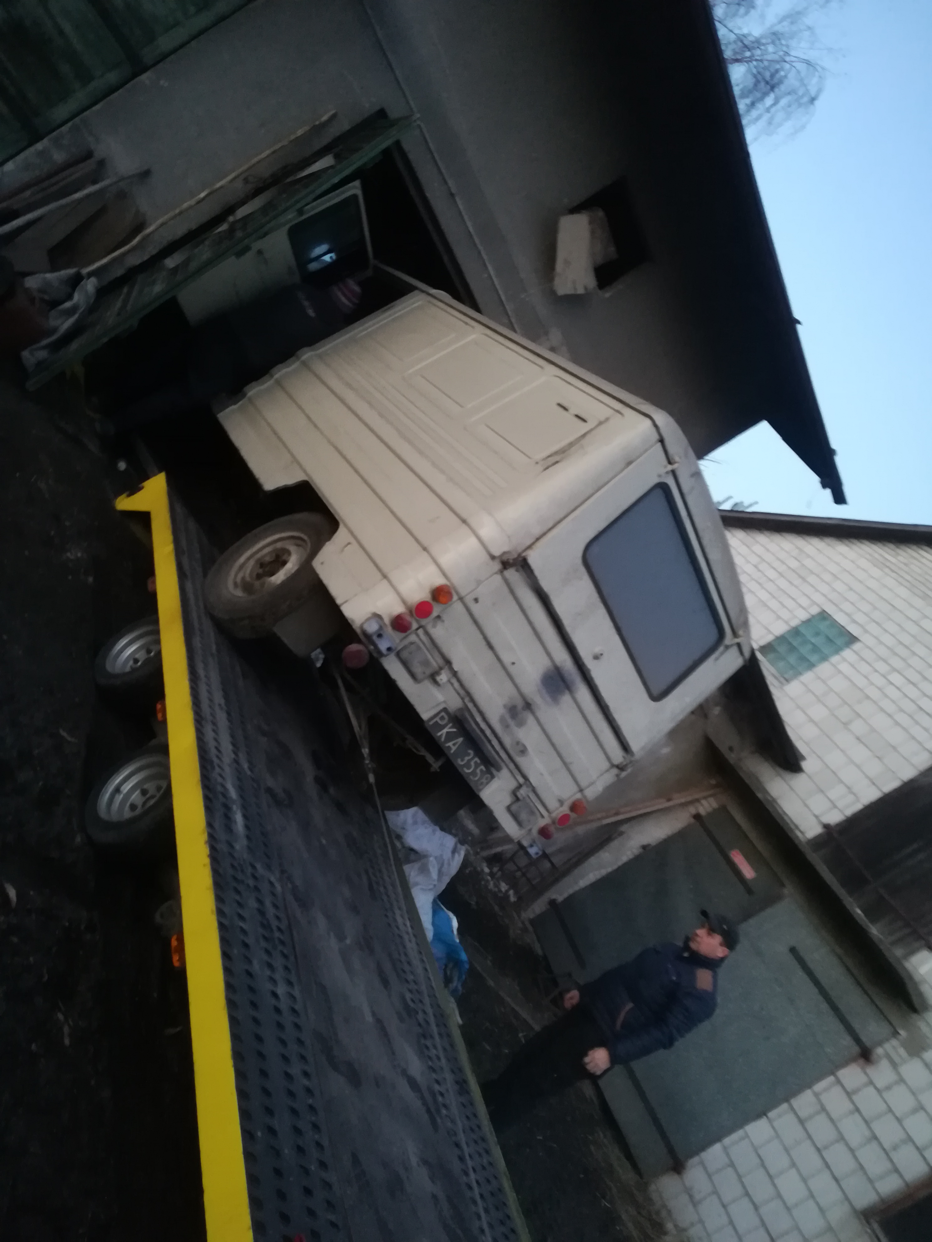

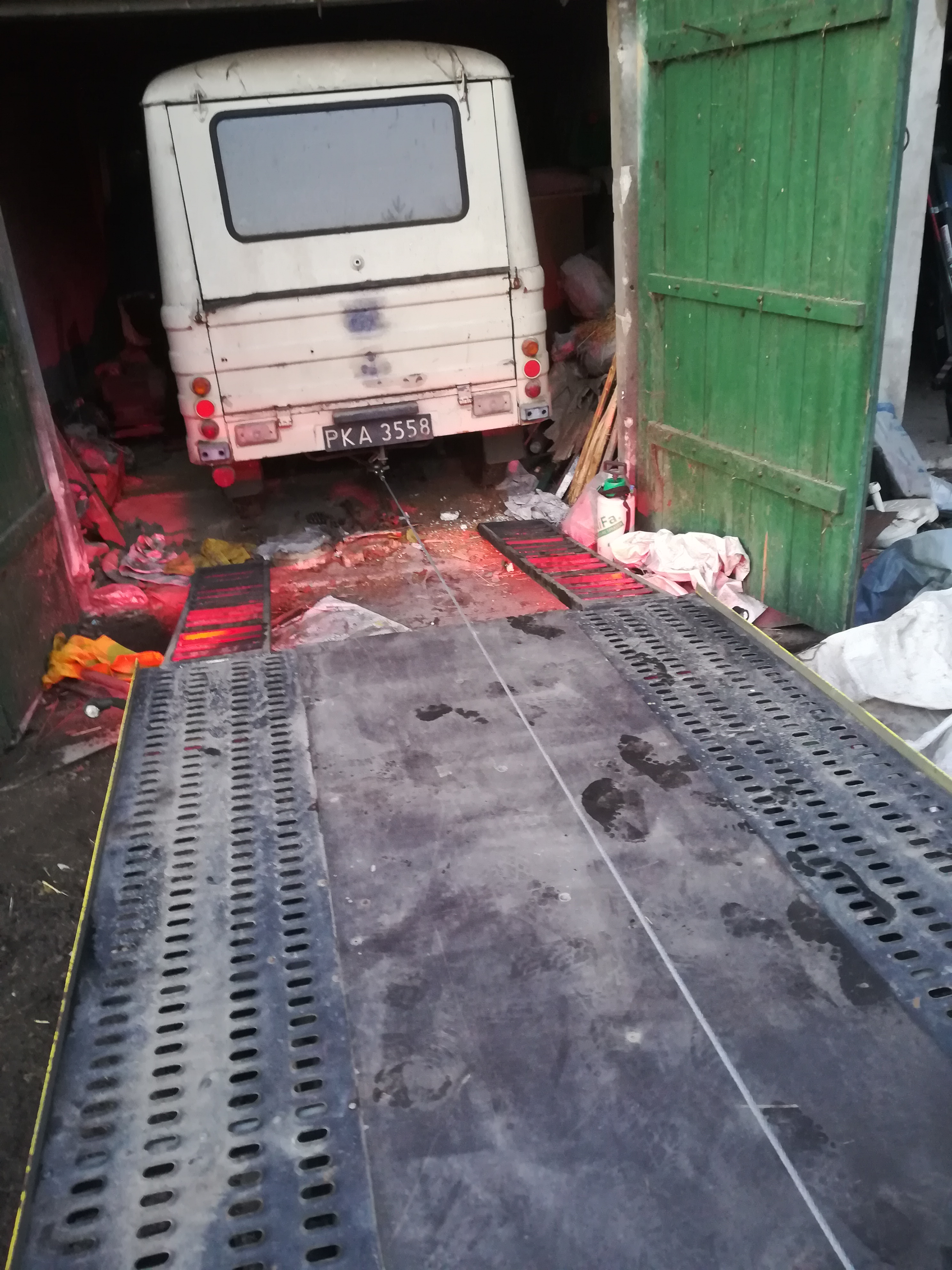

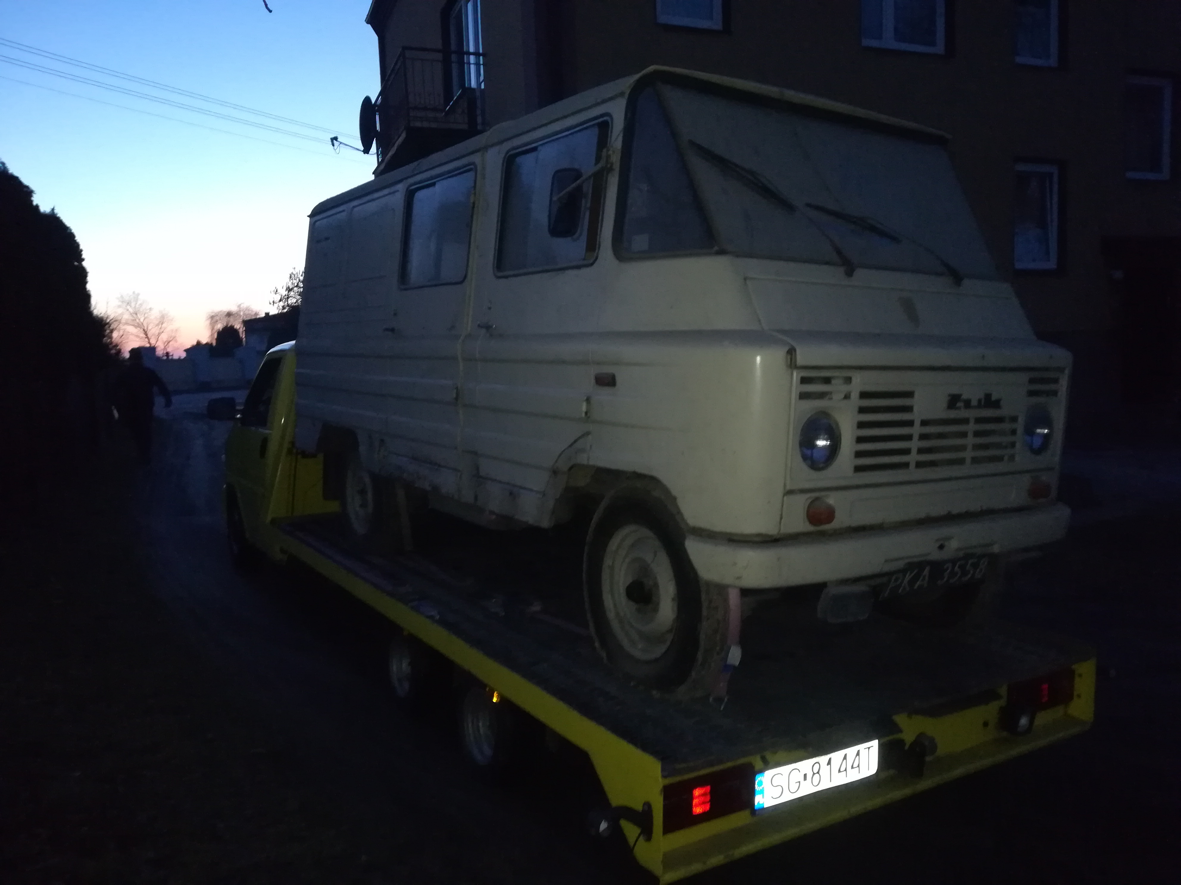

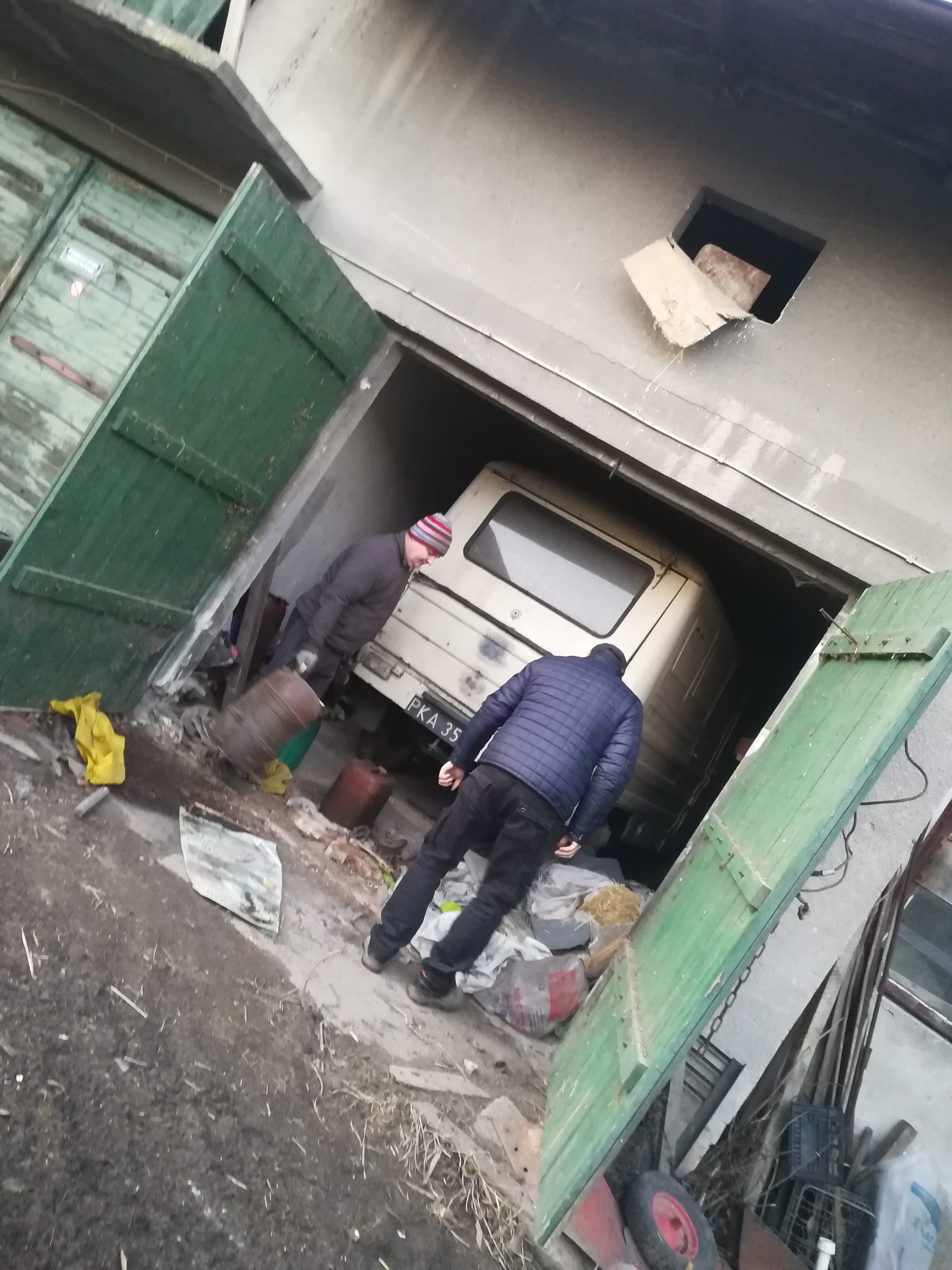

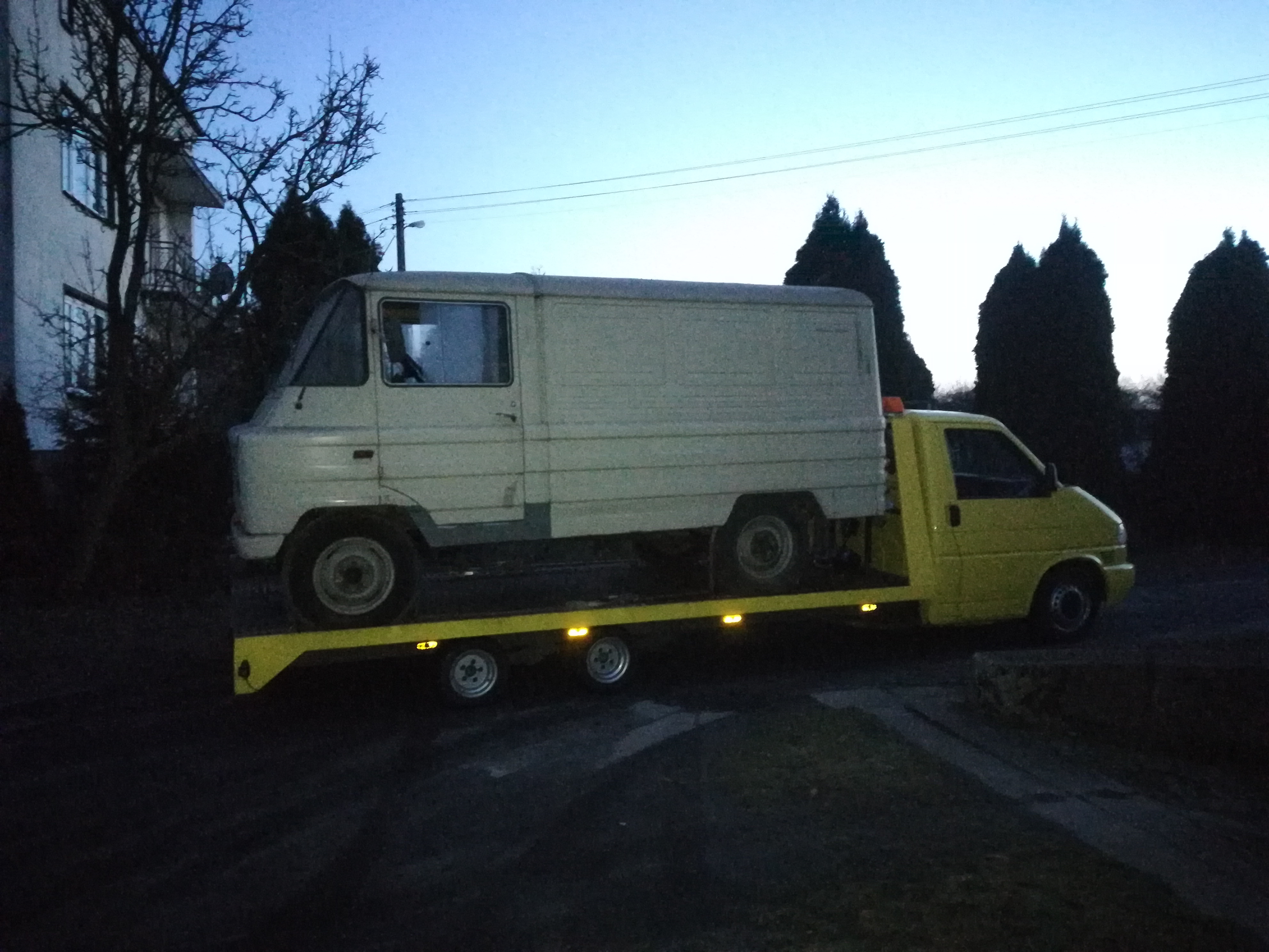

Myślę "jak nie teraz to nigdy.. :mrgreen: " kasa w kieszeń, jakiś tam punkt zaczepienia do negocjacji pomiędzy 1000 a 1600 już mam, siadam w lawetę, szybkie 120km na miejsce, dogadana cena, spisana umowa, no to ładujemy.. :mrgreen:

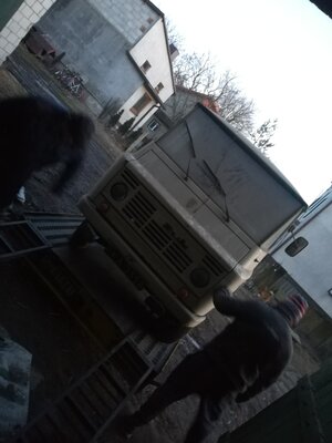

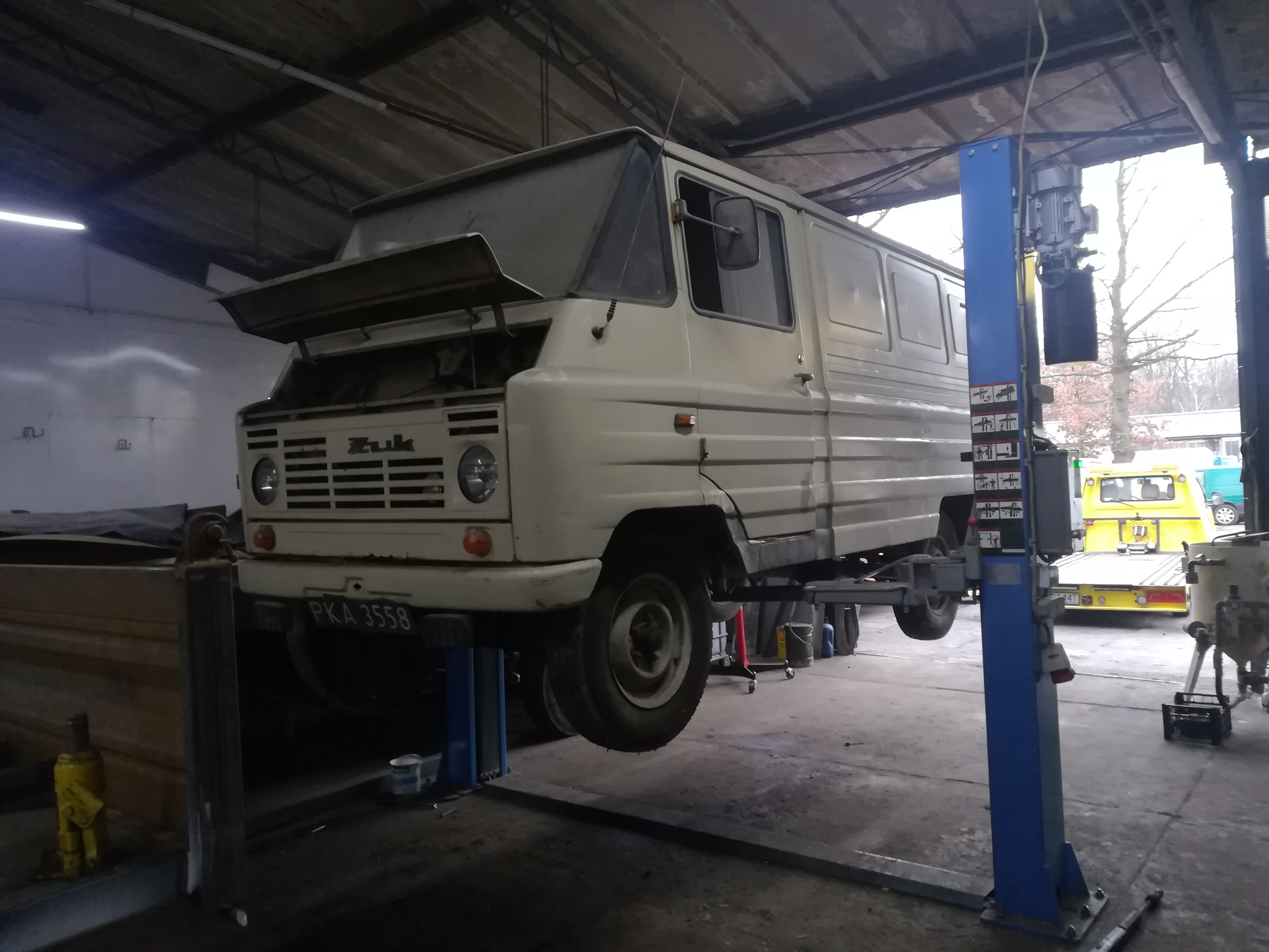

IMG_20200208_164245.jpg [ 2.5 MiB | Przeglądany 28045 razy ]

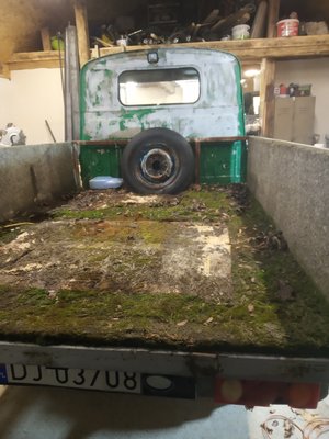

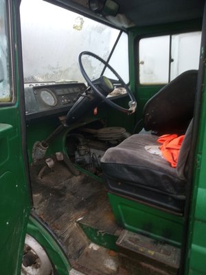

Oczywiście brak opłat, brak przeglądu, wuj twierdził że wyrejestrowany, ale dowód jest.. Kilka telefonów po wydziałach komunikacji i stwierdzenie że Żuk normalnie widnieje jako zarejestrowany i nie ma problemu z przywróceniem na drogi, tylko przegląd i można rejestrować..

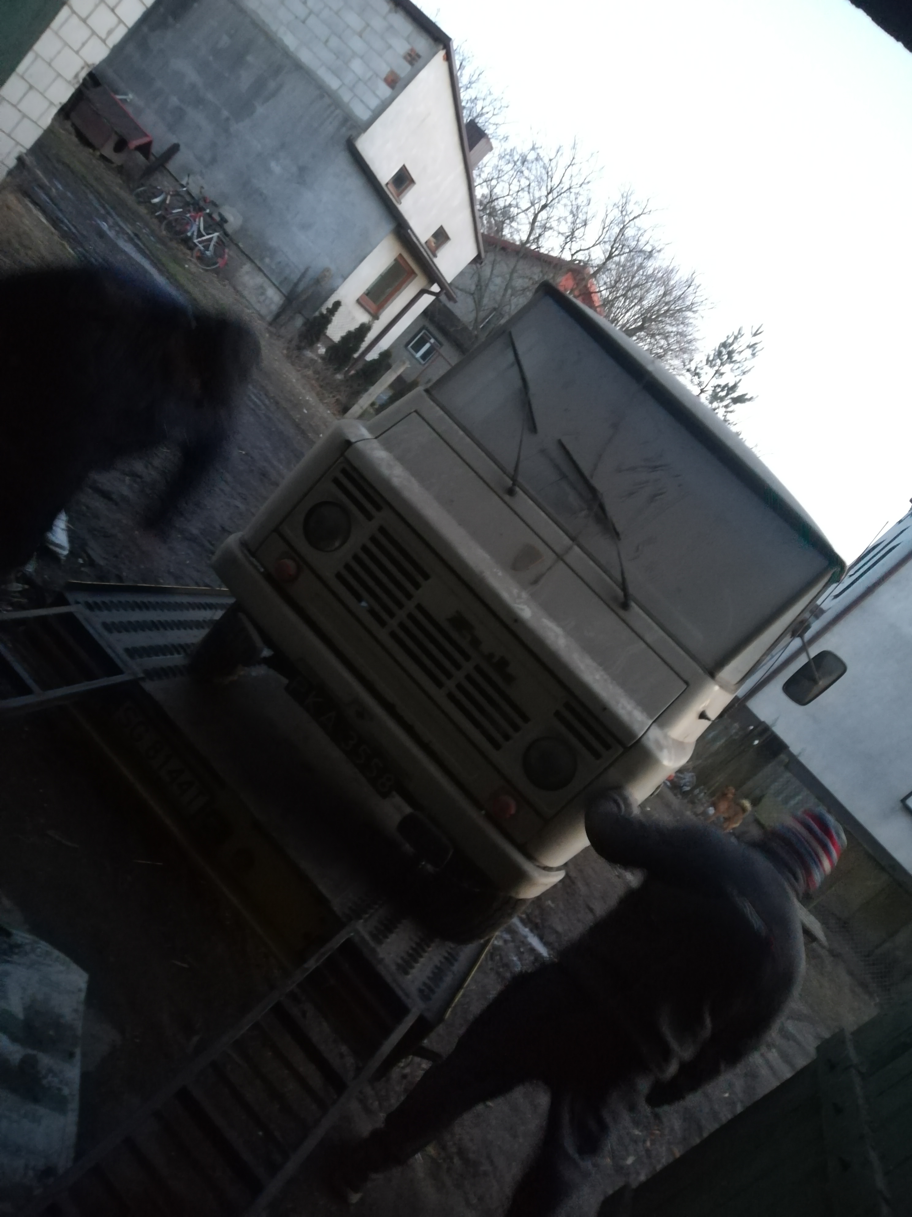

IMG_20200208_165003.jpg [ 2.65 MiB | Przeglądany 28045 razy ]
IMG_20200208_165731.jpg [ 1.9 MiB | Przeglądany 28045 razy ]
IMG_20200208_165956.jpg [ 1.49 MiB | Przeglądany 28045 razy ]
IMG_20200208_170146.jpg [ 1.92 MiB | Przeglądany 28045 razy ]
IMG_20200208_171040.jpg [ 2.59 MiB | Przeglądany 28045 razy ]
IMG_20200208_171303.jpg [ 2.51 MiB | Przeglądany 28045 razy ]
IMG_20200208_171327.jpg [ 1.82 MiB | Przeglądany 28045 razy ]

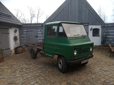

Tu już w "nowym domu" bezpośrednio zrzucony z lawety

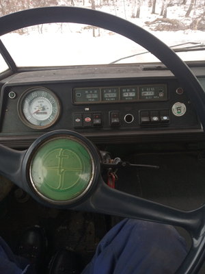

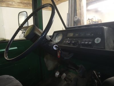

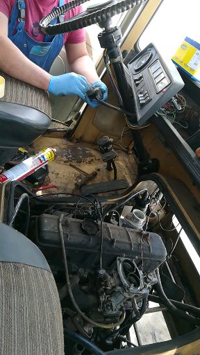

Pierwsze odpalanie po 20 latach, czyszczenie gaźnika, wymiana kabli, świec, kopułki, palca, uszczelek gaźnika, filtrów itp..

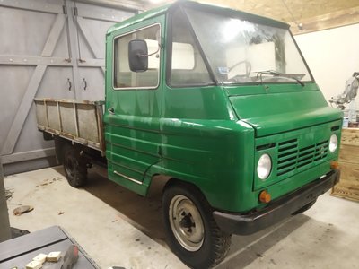

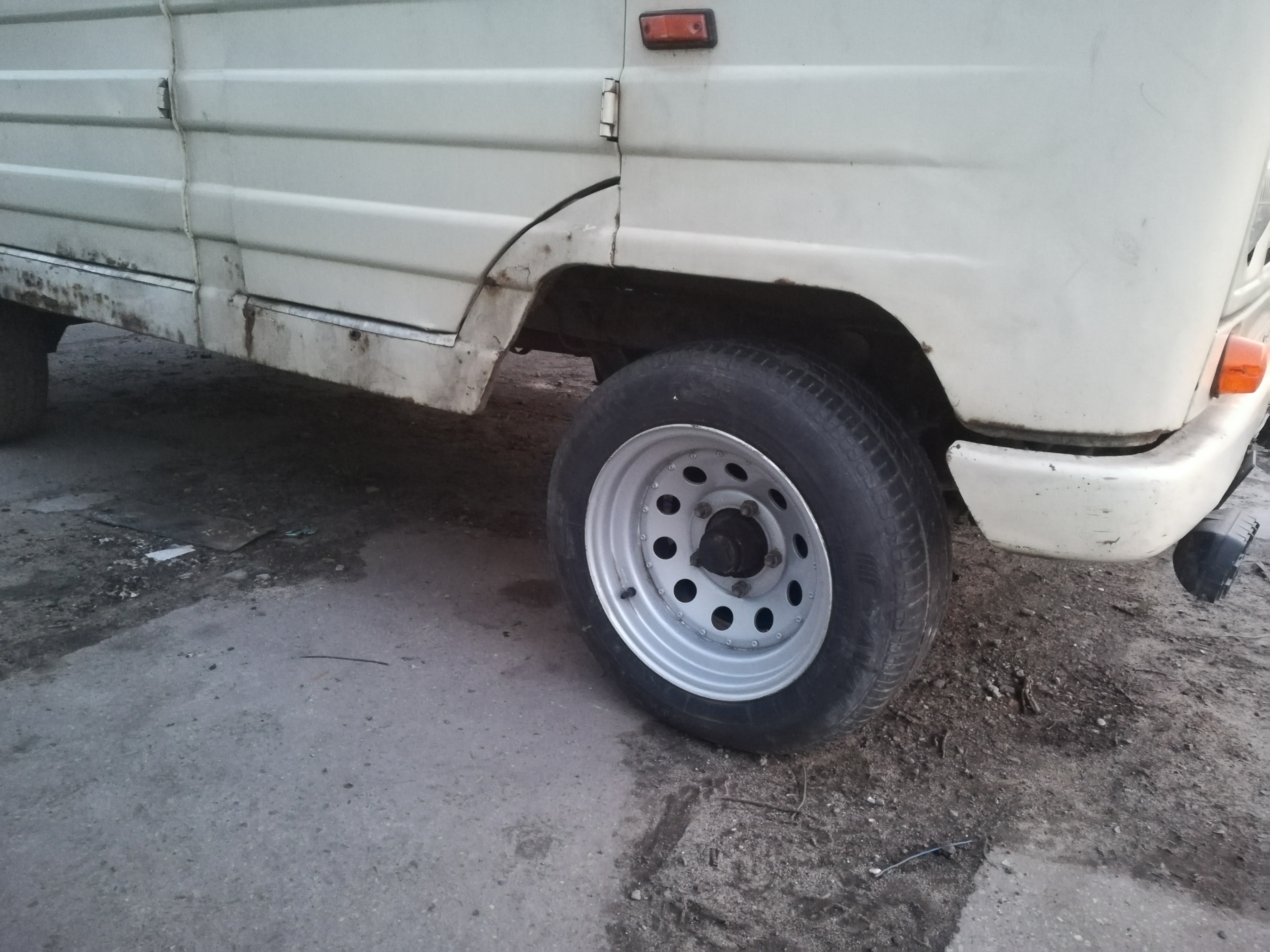

Nowe koła:
IMG_20200322_181248.jpg [ 2.39 MiB | Przeglądany 28045 razy ]

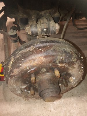

Stwierdziłem że zanim zacznę coś działać pasowało by najpierw ogarnąć papiery żeby mieć pewność.. No to dzień wolnego, wycieczka po urzędach no i mamy to.. :lol: Można zacząć działać.. no i tu czas się zatrzymał na jakiś czas ze względu na inne projekty, w między czasie poukładałem sobie w głowie mniej więcej jak to wszystko ma wyglądać i zacząłem szukać dawcy silnika (bo od początku zakładałem że oryginalny s21 wylatuje) oraz pomysłów co zrobić z zawieszeniem żeby to auto zaczęło się prowadzić jak trzeba..
