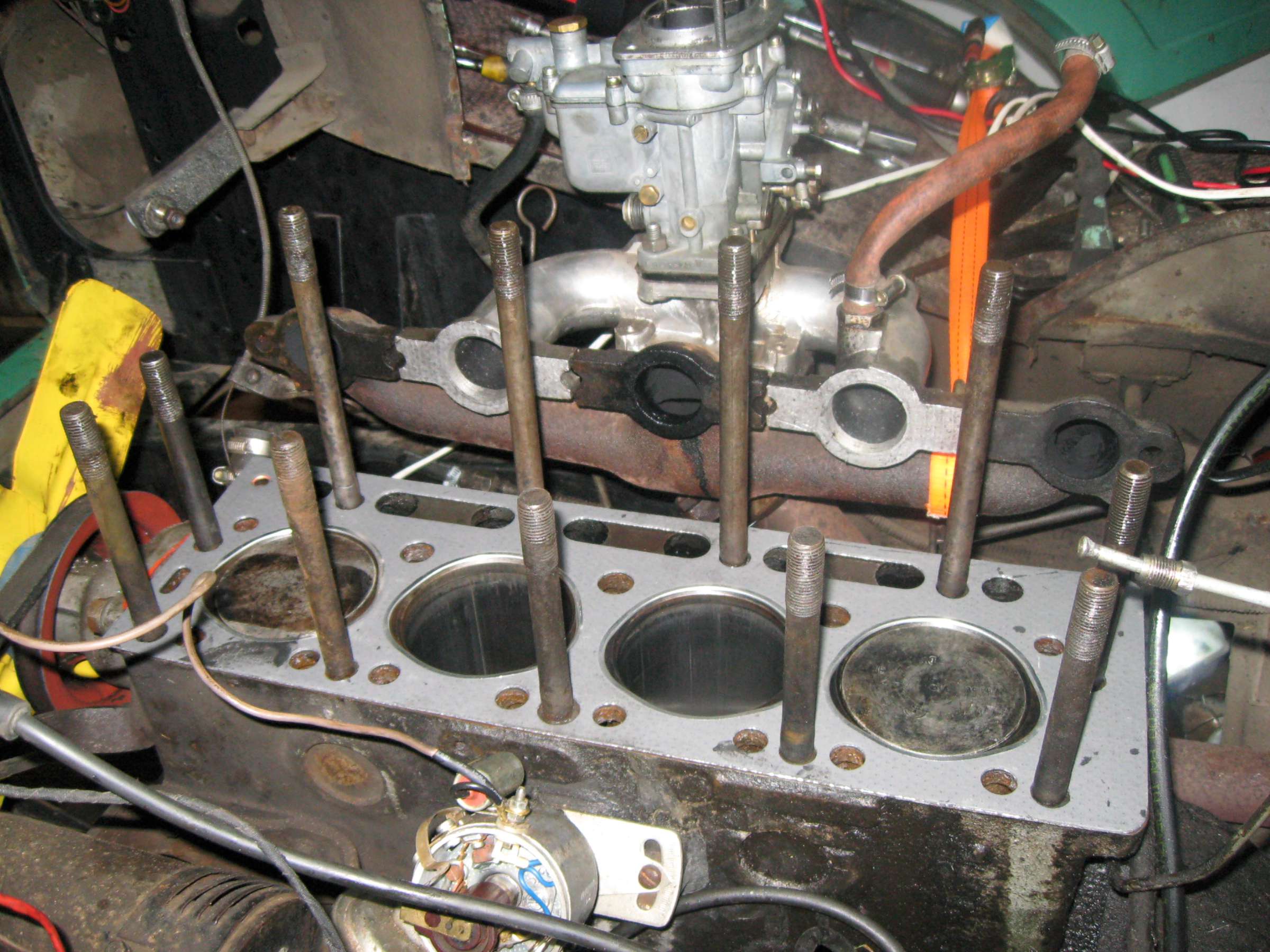

Ha i jeszcze kwiatki są. Stoją popychacze zaworów ssących 1 i 3 cylindra. Jutro zajrze pod pokrywe... Teraz wiem czemu taki był słabiutki - jest wiec nadzieja na MOC :)
Post: 08 lutego 2016, 14:41
Posty: 147
Pojazd: Żuk A15 1969
Już wiem że Brok 42mm ma mieć. Opis przeczytałem jak wsadzać.
Zawory nie robiły bo nie były trafione popychacze w szklanki tylko sie o bok szklanki opieraly 4 szt, 2 trafione a 2 w ogóle nie stały w szklankach. No ładnie ktoś walczył. Ustawie jak przyjdzie nowa laska bo jedna pogięta mocno jest. Ale ogólnie jak poskładałem prawidłowo to wszystko chodzi. Cud że ten silnik odpalił na 2 garkach.

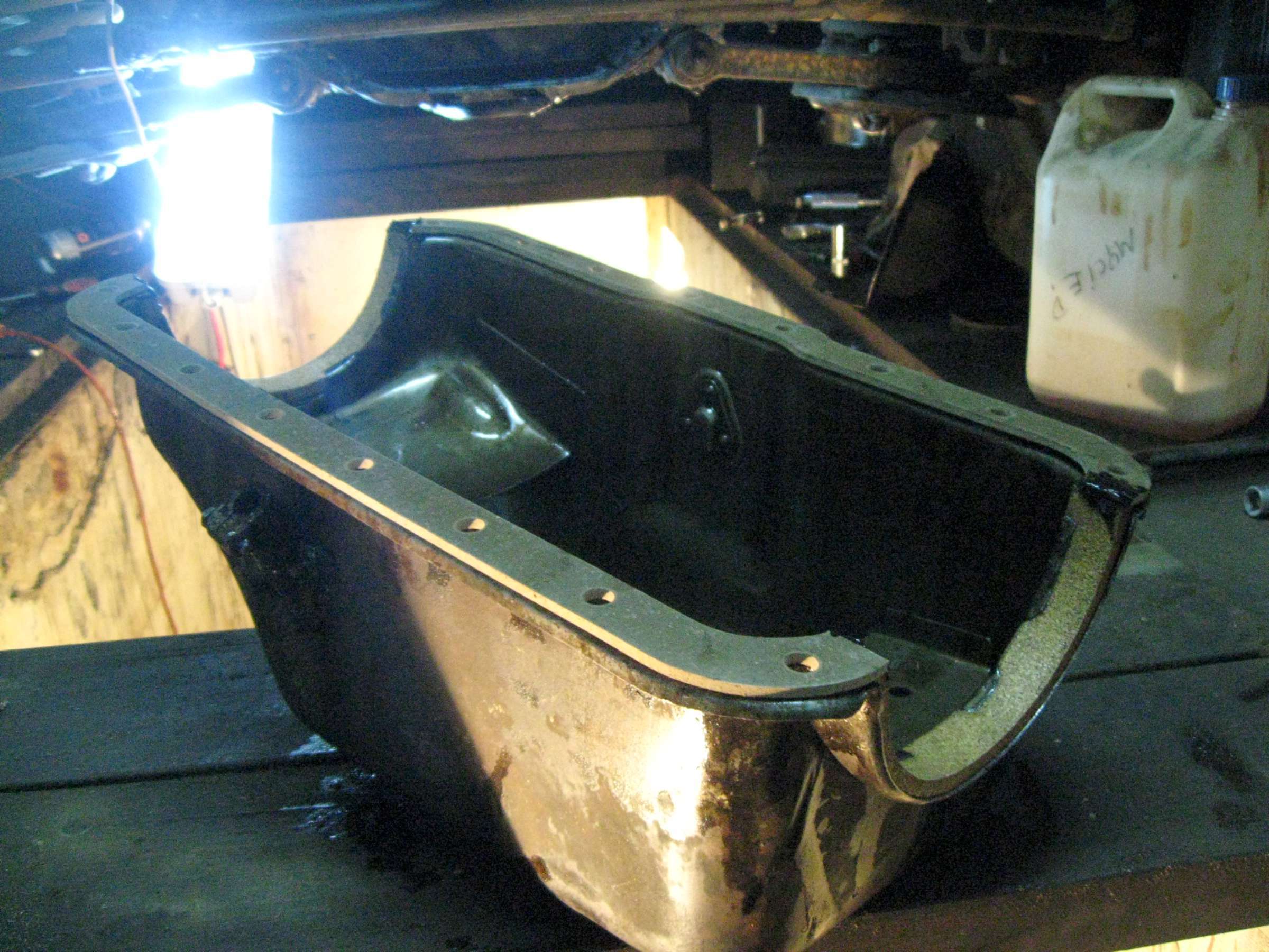

Pompa oleju z przygodami wymienione zębatki - wróciło ciśnienie i trzyma :) Wał napędowy zregenerowany, ręczny jako tako zmęczony, skrzynia uszczelniacz i oleje wymienione, most tylko olej, smok i korbowody dokręcone, miska na miejscu, głowica po regeneracji założona, ustawiona i drobiazgi różne....
