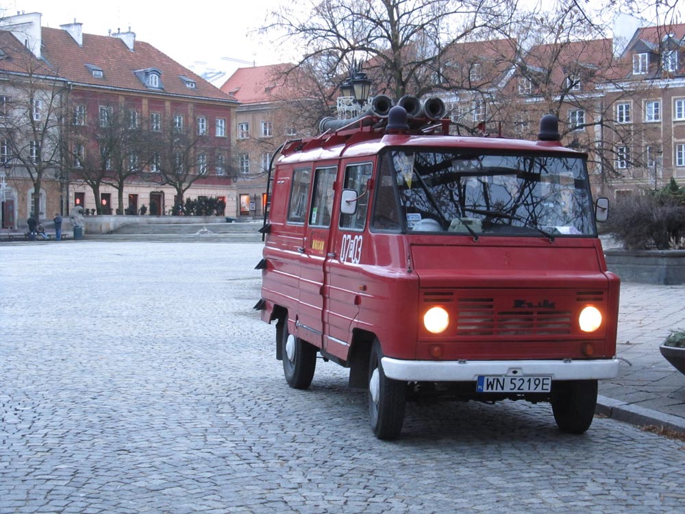

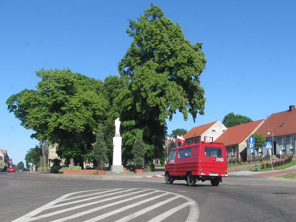

Dziś pierwszy z gromadki i mój pierwszy Żuk w ogóle :)
Znalazłem go na allegro w maju 2012 roku, wystawiony za 2 tysiące w Chodzieży. Wtedy to się wydawało drogo! Telefon do właściciela i w drogę. Żuczek po OSP, ale nie był to typowy strażak - ta wersja była przeszklona jak 07 i miała ławki do 2/3 przedziału pasażerskiego - jedna podnoszona, druga stała (wąska na takiej szafeczce). Do tego miękka tapicerka sufitu i drewniane boczki do 2/3 przedziału. Przebieg 65 tysięcy. Rejestracja na 2 osoby - myślę OK, zmienimy w dokumentach i będzie dobrze. Potem się niestety nauczyłem, że to nie takie proste..
Dobiliśmy targu i już na starcie padła pompa paliwa - zmieniliśmy. W drogę!
IMG_3947_crop.jpg [ 141.38 KiB | Przeglądany 11629 razy ]
500 kilometrów minęło w miarę gładko, dojechaliśmy bez awarii. Dla mnie to był zupełnie nowy temat, aczkolwiek w rodzinie mieliśmy Żuki z paką - co najlepsze, jak tylko wsiadłem do nabytku to od razu przypomniał się ten zapach z dzieciństwa :)

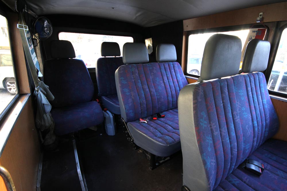

Po paru dniach zaczęły się schody - powrót do większej liczby osób z pozostawieniem ławek okazał się niemożliwy, a nie chciałem robić żadnych wałków, tak więc zapadła decyzja o przebudowie na fotele. Wtedy to jeszcze było łatwe, zrobione w zakładzie. I tak Żuczek stał się osobowym na 9 osób :) Dodatkowo był pierdolnik z umowami i rejestracja zajęła mi pół roku, musiałem Sołtysa ganiać żeby wyprostować papiery.

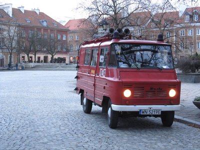

No i zaczęło się jeżdżenie i dopieszczanie. Zamontowałem dwie nagrzewnice na tył. Bolączką Żuczyska jest silnik, który od początku nie był za pewny. Wygryzło się koło zębate rozrządu, 3 razy zmieniona już uszczelka pod głowicą. Dziś już tak na prawdę go dojeżdżam, chodzi OK, ale bierze olej i mocy już coraz mniej. Latem się grzeje, mimo nowej chłodnicy. W zapasie czeka "nowy". Wymienione kompletne hamulce na samoregulację i wiele, wiele, wiele innych rzeczy. Założyłem LPG.

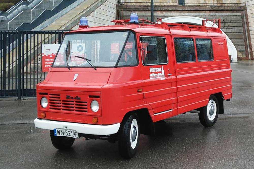

Dwa lata temu przeszedł odświeżenie, nowy lakier (moje pierwsze malowanie, drugie już zrobiłem lepiej, trzecie będzie idealne), nowe opony i białe felgi. Do dziś przejechał 20 tysięcy kilometrów. Białe felgi wyglądają ekstra na strażaku :)

Super ! mega fajnie, że sam tyle robisz przy swoich żukach ;)
Post: 12 stycznia 2017, 19:52
Śliczny. :)
A te siedzenie pasażerskie to od czego? Wygodne aby? :)
Post: 13 stycznia 2017, 09:08
Posty: 276
Hej,
to co mogę, to robię sam (lubię to), dobra rozrywka dla umysłu i kombinowania. Fotele założone z jakiegoś dostawczaka, nie pamiętam z czego - zakładał mi je zakład. Na miasto są OK, taka miała być ich funkcja. Te oryginały "lotnicze" z mikrobusów są nieco wygodniejsze. Przydałyby się stylowe pokrowce - ktoś coś może polecić w Warszawie/okolicach?

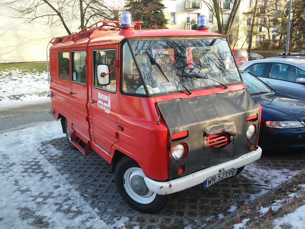

Zimowe wdzianko:
20170126_141355_1000px.jpg [ 169.56 KiB | Przeglądany 11509 razy ]
W komorze silnika jest cieplej (czuć po pokrywie), mam tylko problem z powrotem z LPG na benzynę - gaźnik jest za gorący i momentalnie odparowuje benzyna. Musi postać kilka minut na wolnych obrotach, żeby załapał benzynę.

Jakie nagrzewnice wsadziłeś z tyłu?
Oryginalne?
Post: 29 stycznia 2017, 18:28
zukostrazak pisze:
Zimowe wdzianko:
zrobi się
Post: 30 stycznia 2017, 10:40
Posty: 276
AudioBas pisze:
Oryginalne?
Hej,
o oryginalnych wtedy jeszcze nie słyszałem, mój pierwszy "ogrzany" Żuk, wsadziłem dwie przednie pod fotele.

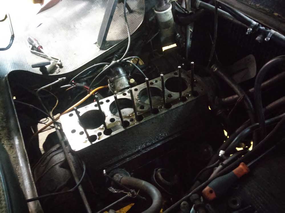

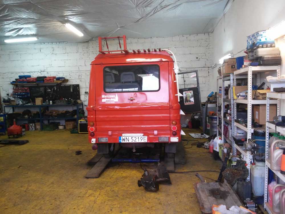

Na kuracji u Strucla:
20170301_160155.jpg [ 83.6 KiB | Przeglądany 11379 razy ]
20170301_160214.jpg [ 58.88 KiB | Przeglądany 11379 razy ]
Dół silnika okazał się w dobrym stanie, cylindry ładne, widać jeszcze resztki honowania, do roboty głowica - skruszały uszczelniacze zaworów (czy jakoś tak, Strucel popraw proszę :) ). Gumki były twarde jak plastik i porozpadały się, dlatego żarł tyle oleju (pół litra na 300 km). Skopiowaliśmy też mocowania tych wyczesanych przednich chlapaczy, będzie to samo u reszty gromadki :] Poza tym jeszcze trochę innych spraw + STRUCEL tuning pakiet standard ;)
Tak więc pacjent będzie żył i pojeździ jeszcze sporo.

Post: 01 marca 2017, 20:18
no tak, osłony zaworów w zasadzie z 4 zostały 2 i w stanie niebardzo. Uszczelka korka wlewu wygladała podobnie jak gumki na zaworach, musiał się ostro grzać, miał marną chłodnicę i kiepski przepływ wody w głowicy. Olej śmierdział spalenizną. Sprężanie na 2 garach miał nawet 12:) na najsłabszym 10,5.
Właściwie to już pakiet Strucel Tuning Pro jest, bo głowica poprawiona w komorach spalania, gniazdach i w kanałach, bez montażu większych zaworów.
do ogarnięcia jest sznurek łojowy i obróbka pompy oleju.
(kurde, kiedy on te zdjęcia porobił?!...)
