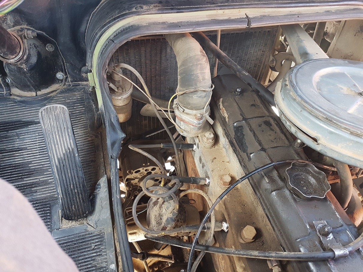

Dodałem jeszcze zdjęcie komory silnika na którym widać niepodłączony kabel od cewki prosze o instrukcje gdzie go podłączyć.

Komentarz: Gdzie ma byc podłączony kabel od cewki?

Jeśli silnik odpala, to kabel od cewki, jeśli jest podlączony do zacisku "+" po stacyjce na cewce, zapewne jest od elektrozaworu gaźnika. Może zostal odłączony, bo np gaźnik zostal zmieniony na taki bez elektrozaworu.

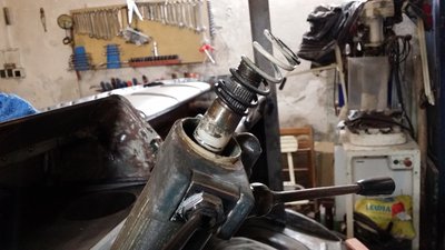

Wiec tak ładowanie wróciło winny był zasniedziały bezpiecznik.Niestety dalej walcze z wycieraczkami i klaksonem.Jutro chce zdjąc kierownice i dostac sie do przelacznikow , ale nie mam zadnego sciagacza czy mozna ja potraktowac lekko mlotkiem czy raczej mocno siedzi ?
Post: 29 stycznia 2017, 00:00
Uderzenia niezbyt mocne a energiczne i częste, "udarowo" - młotkime gumowym lub przez jakies drewienko... A to i tak partyzantka - ale da się. Albo zaprzeć się, podłożyć ramiona pod kierownicę, wspomóc kolanami i "ciągnąć" do siebie (uwaga na nos i zęby 8) ).
Post: 29 stycznia 2017, 11:07

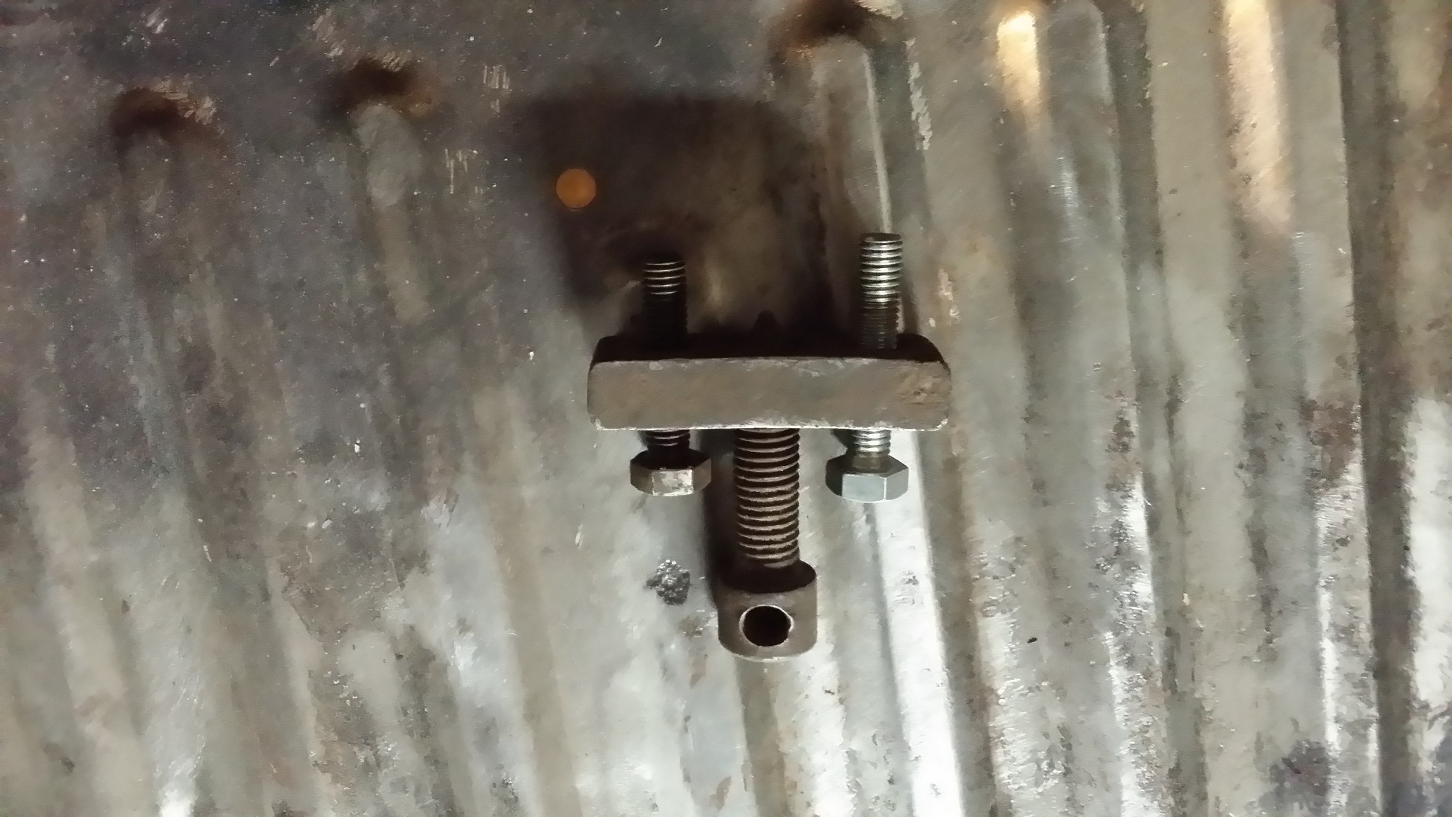

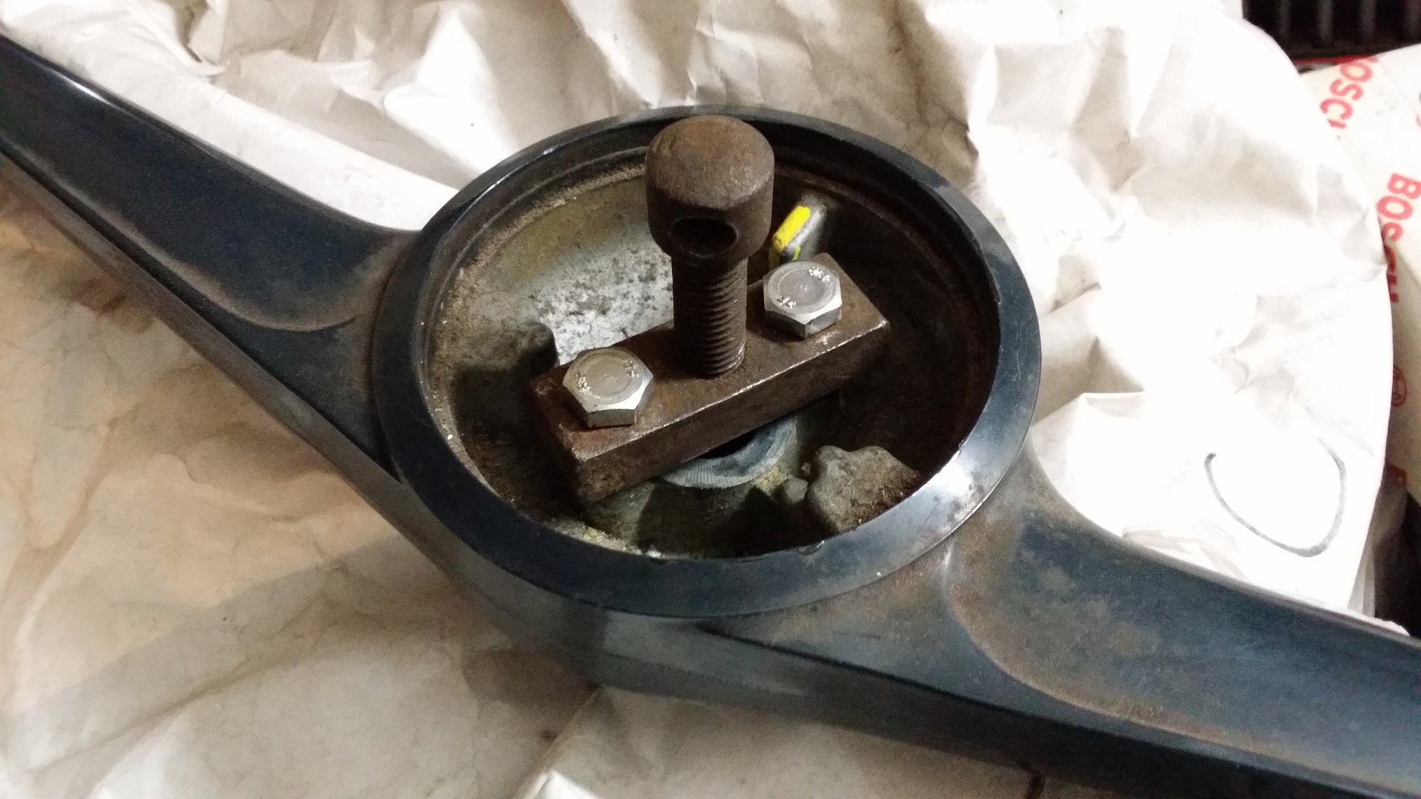

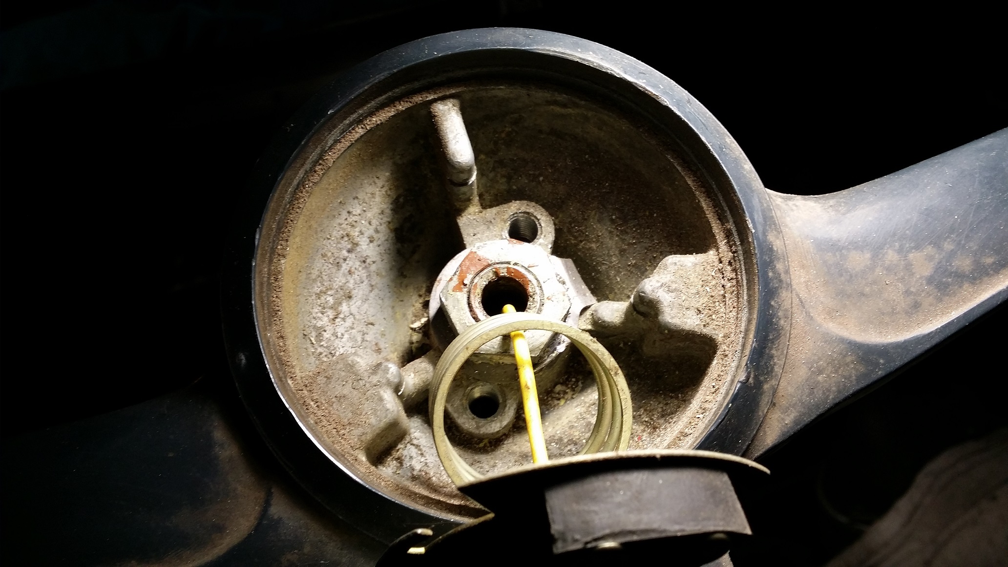

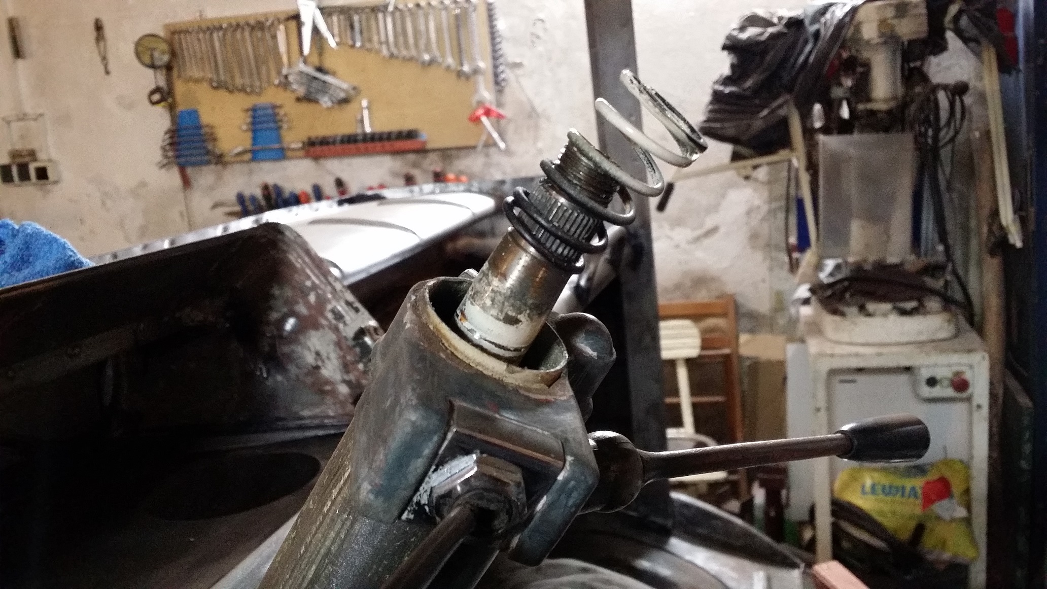

Ściągacz można zrobić banalnie prosto - płaskownik i 3 śruby. Środkowy otwór płaskownika musi być nagwintowany - to on wykona całą pracę ze zdjęciem koła kierownicy. Tak to wyglądało u mnie w smutku, nie podejrzewam, żeby coś zmienili w tym temacie...

Ja podkładałem kolana pod samą kierownicę, "szpanowałem" do góry i jednocześnie uderzałem młotkiem w wałek kierownicy, ale nie bezpośrednio, tylko za pomocą punktaka, bo tam jest zrobiony taki "nakiełek" w samym środku wałka.Kierownica wtedy ładnie schodziła.
A co Wy piszecie, że to 97 rok, jak tu i aparat zapłonowy starego typ i alternator chyba też.
No, do starego typu kierownicy, to jak kolega pisze, jest łatwiej, bo są gotowe gwintowane otwory w niej.

i mi w syrenie nie chciala zejsc, musialem zrobic bardzo podobny sciagacz
