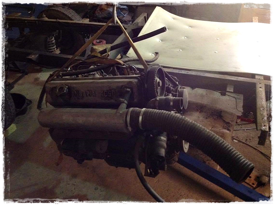

No to lecimy...
I teraz zagwozdka czy powróci tutaj ten sam czy może uturbiony :P

Post: 01 marca 2016, 12:53
Posty: 121
Motaj 4TCI90 na BOSCHU,niebo a ziemia osiągi przynajmniej takie mam odczucia w lublinie.
Post: 01 marca 2016, 13:05
102 KM z intercoolerem vs. 90 KM bez, hmmm... trudny wybór :mrgreen: To może od razu poszukać dawcy z ADR? Na złomach zapewne idzie już znaleźć jakieś gazele,albo coś.Ciekawe, ile kompletny nowy silnik w Andorii? Z 10 patyków?
