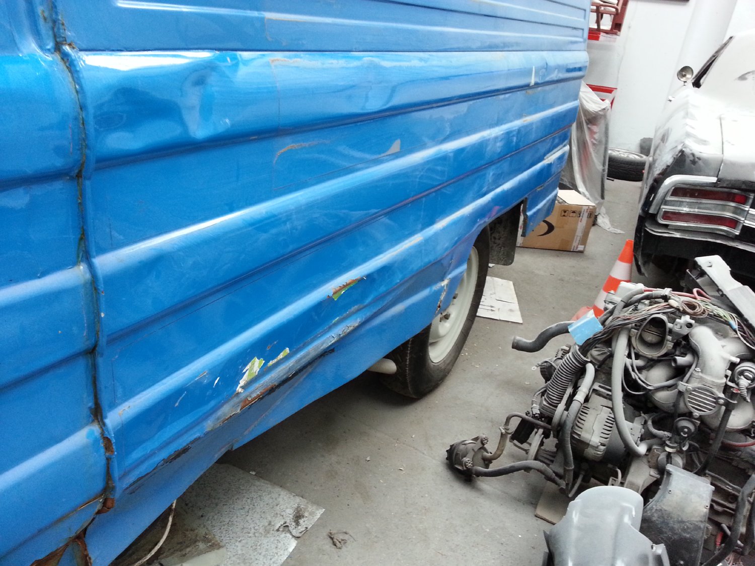

Jak już wszyscy, lub większość wie, okazało się, że jadę z ekipą Żukiem Przez Świat do Maroka... Wyjazd tuż, tuż, praca wre... Całe wakacje robienia, a Żuk dalej na warsztacie :mrgreen: Mam nadzieję, że już niedługo.

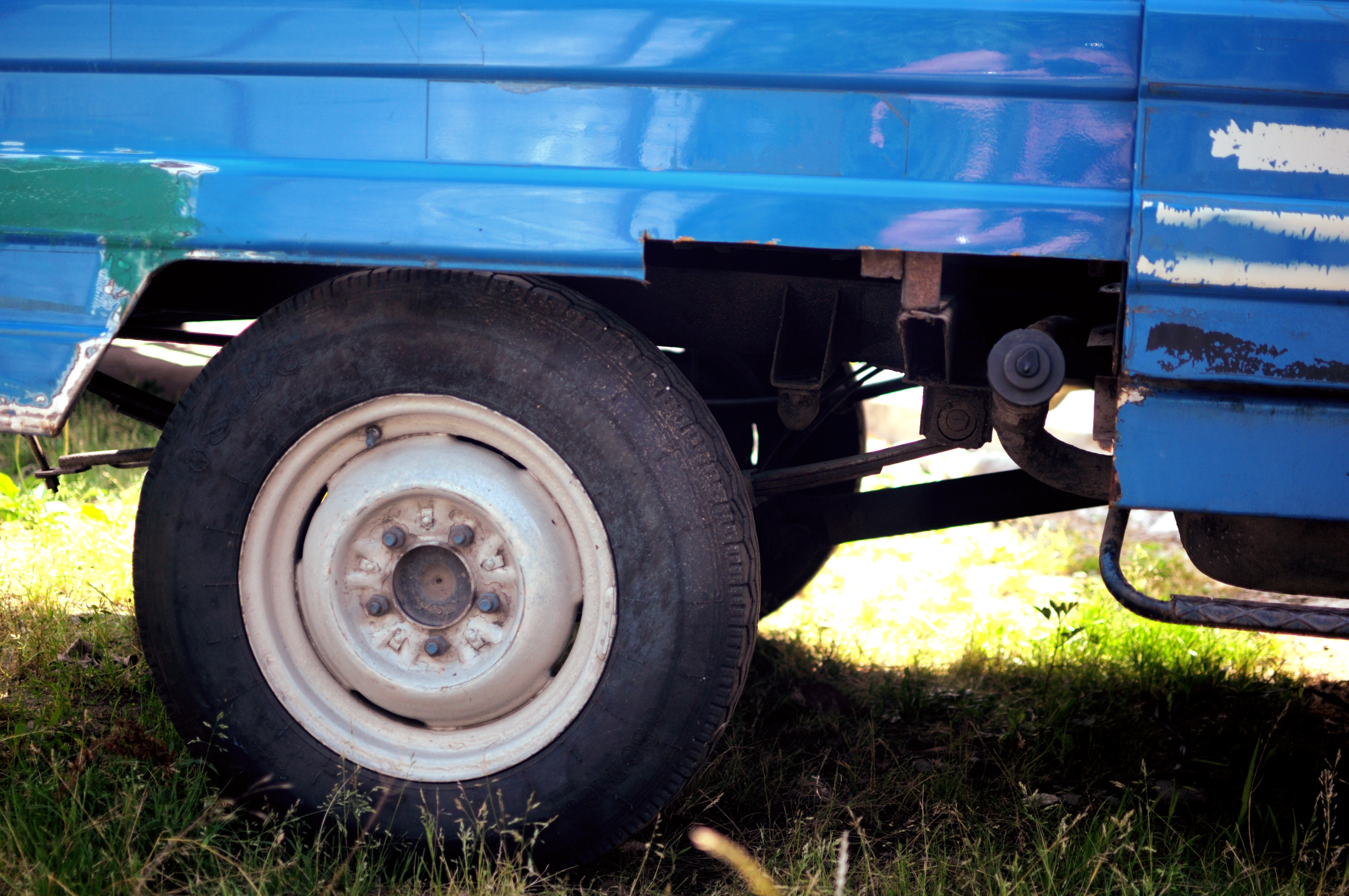

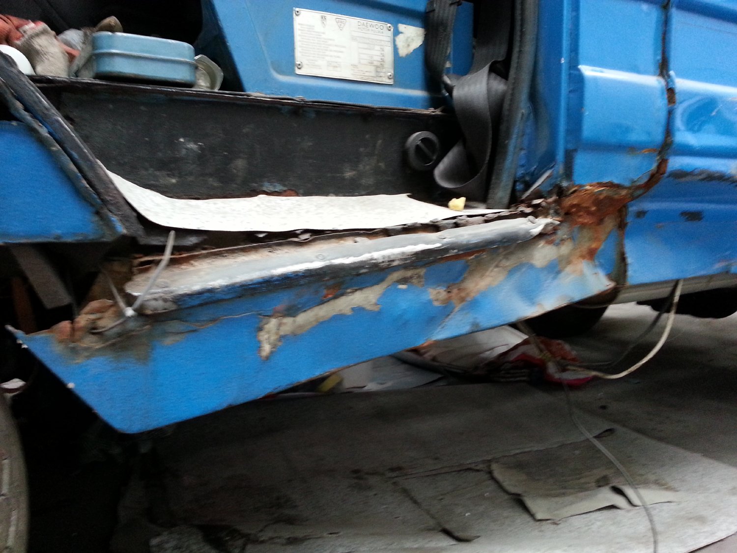

Tak wyglądał Żuk po zeszłorocznych przygodach...
resized_20140517_133201.jpg [ 255.72 KiB | Przeglądany 29029 razy ]
resized_20140517_133214.jpg [ 288.23 KiB | Przeglądany 29029 razy ]
resized_20140517_133255.jpg [ 252.45 KiB | Przeglądany 29029 razy ]

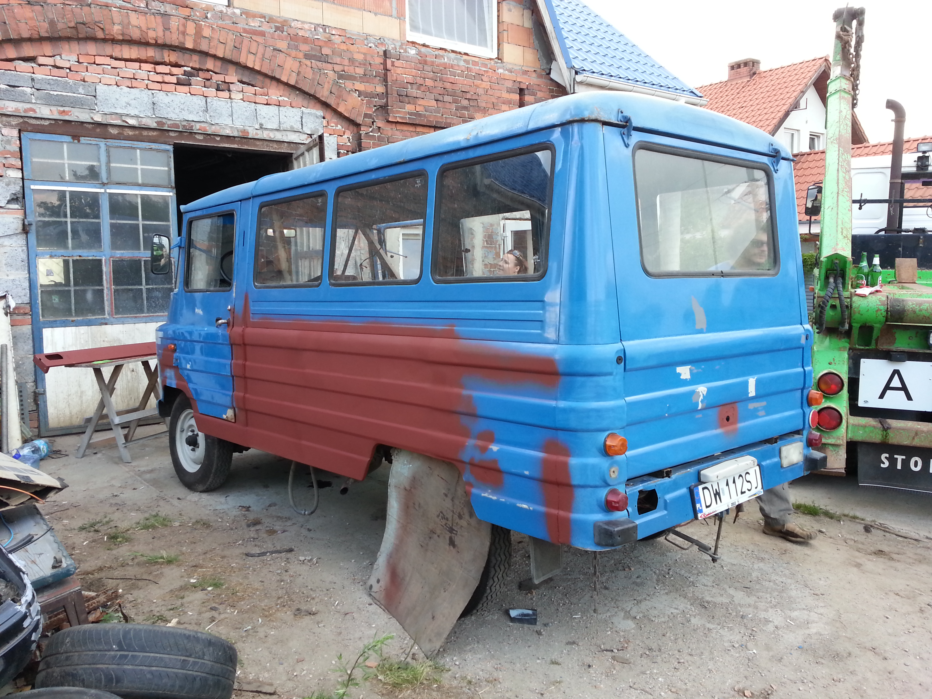

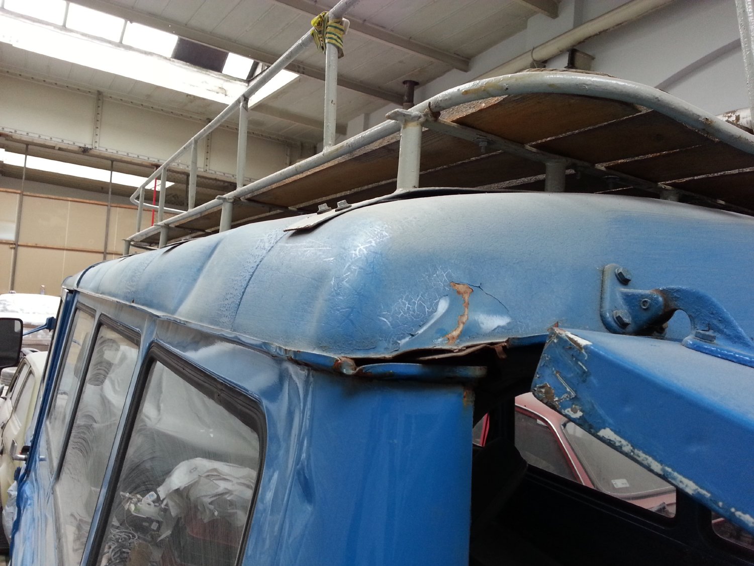

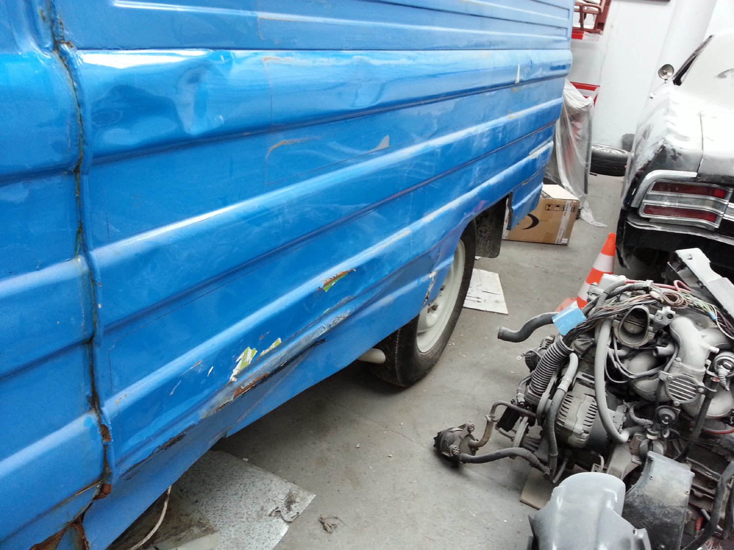

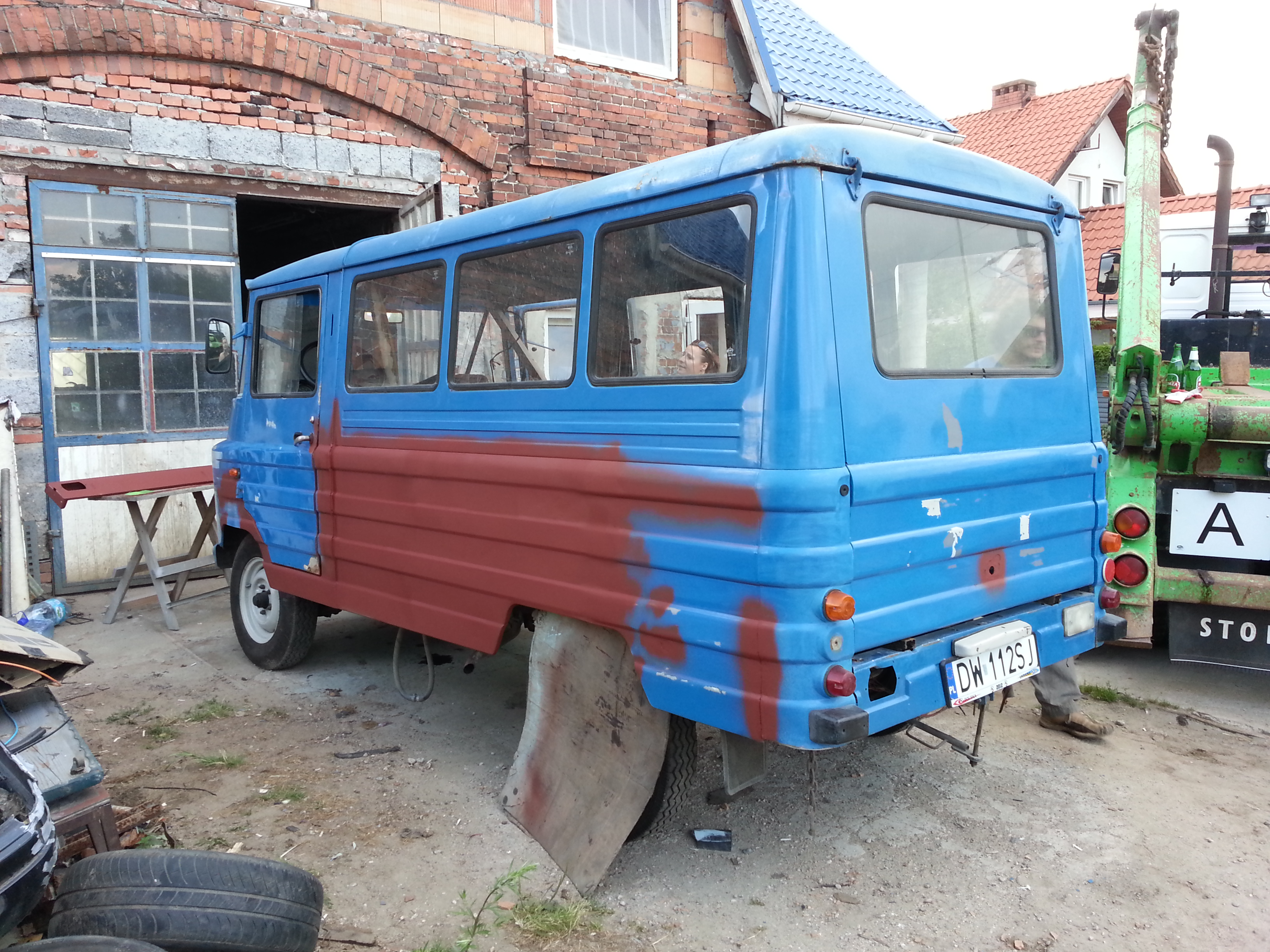

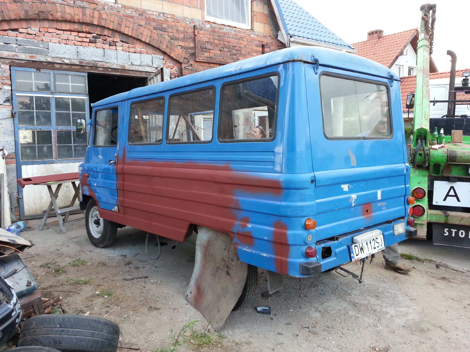

Musicie przyznać, że nie za ciekawie... do tego wiecznie zacinający się rozrusznik, niedomykająca się klapa tylna, misz-masz w elektryce i niedziałające WSZYSTKO, wycieraczki na trytki... generalnie jedna wielka prowizorka :-|
Przez wywrotkę cały lewy bok żuka był wygięty w banana, a przez kraksę z Ładą, która wymusiła pierwszeństwo Żuk nie miał stopnia i fragmentu boku, a przynajmniej były one bardzo sfatygowane. Wielu ludzi wróżyło Żukowi hutę, wszyscy mówili, że nie warto, że dużo roboty... ale zawzięliśmy się i podjęliśmy próbę ratowania Żuka, z którym wiązało się tyle przygód i miło spędzonych chwil.
...więc po pierwsze Żuk zawitał w klinice odmładzającej Pana Kazia:
resized_20140610_210248.jpg [ 314.82 KiB | Przeglądany 29029 razy ]
20140712_190954.jpg [ 2.07 MiB | Przeglądany 29029 razy ]
resized_20140712_190938.jpg [ 252.19 KiB | Przeglądany 29029 razy ]
resized_20140712_191033.jpg [ 299.85 KiB | Przeglądany 29029 razy ]
resized_20140712_190851.jpg [ 362.62 KiB | Przeglądany 29029 razy ]
DSC_0229.JPG [ 6.29 MiB | Przeglądany 29029 razy ]
resized_DSC_0290.jpg [ 279.83 KiB | Przeglądany 29029 razy ]
Remont blacharski nie został może zrobiony rewelacyjnie, można było to zrobić dużo lepiej, ale zaważyły na tym takie czynniki jak:
-nie mieliśmy garażu, spawarki, ani umiejętności,
-nie było czasu na naukę,
-nie mieliśmy dużo kasy.
Więc zaletą tego, co zostało zrobione jest to, że zostało zrobione w ogóle, Żuk został uratowany, wyprostowany, a poza tym było po taniości, więc wilk syty i owca cała. A ma to być Żuk wyprawowy, anie wystawowy, więc też nie musi być idealnie.

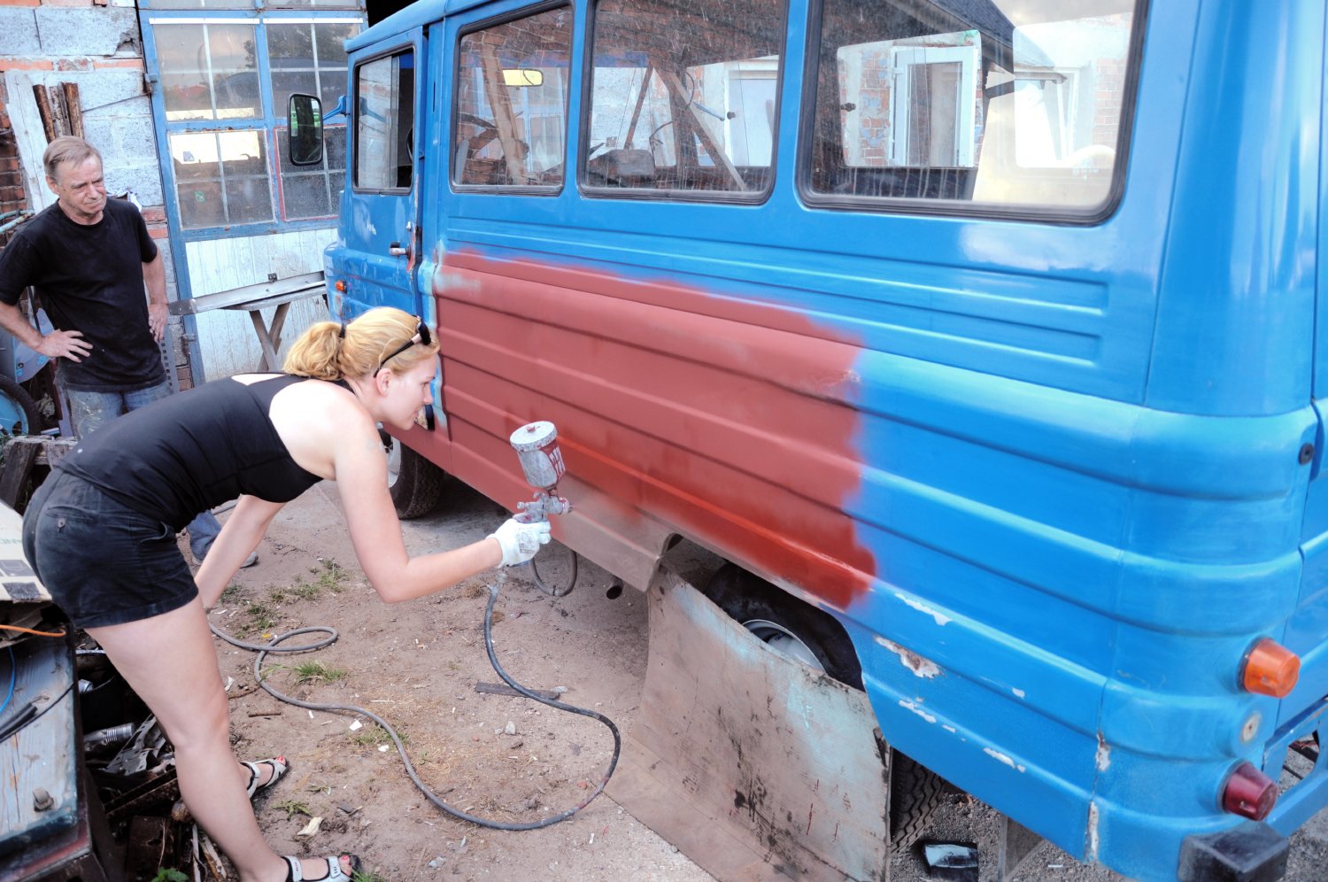

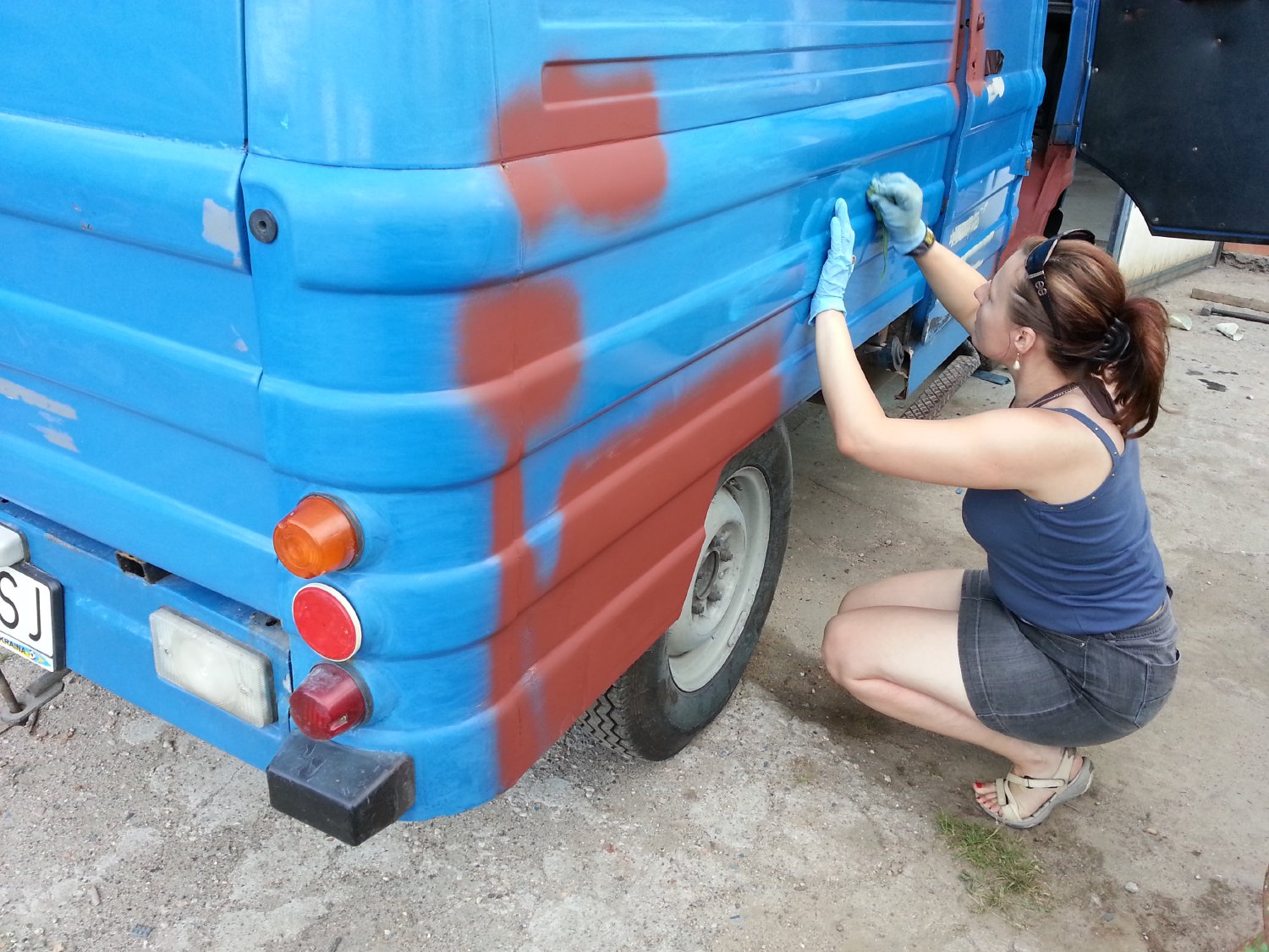

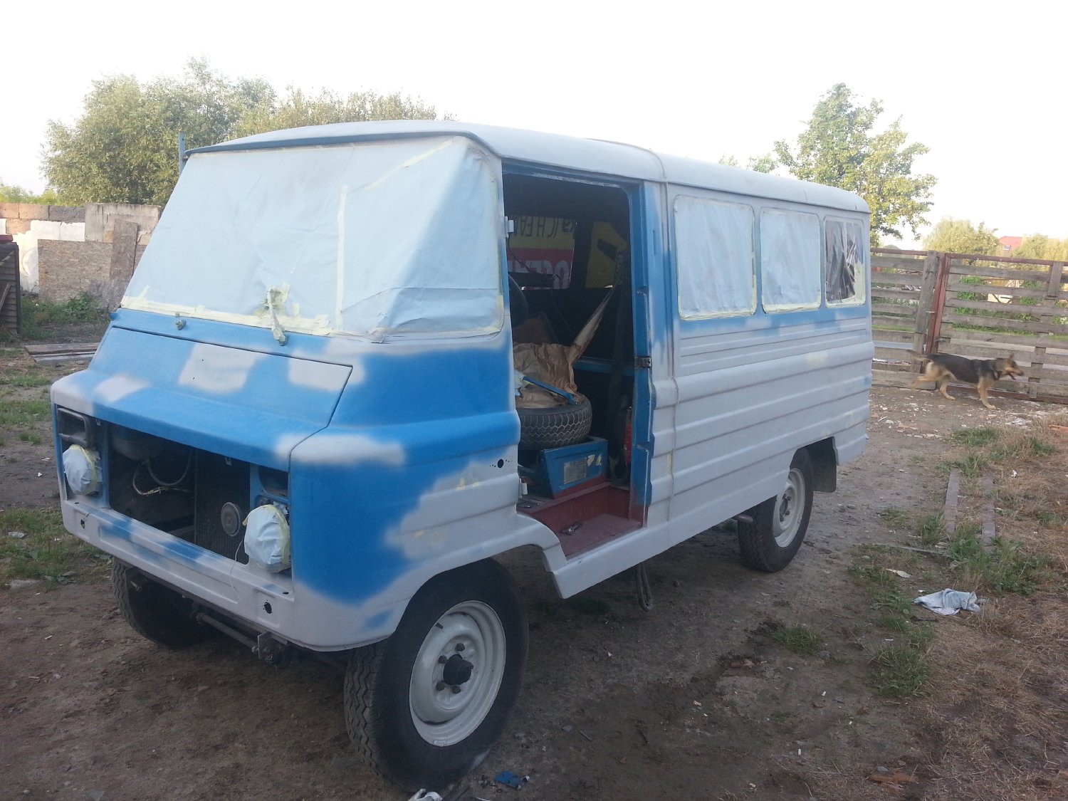

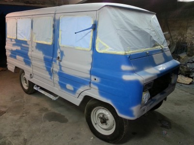

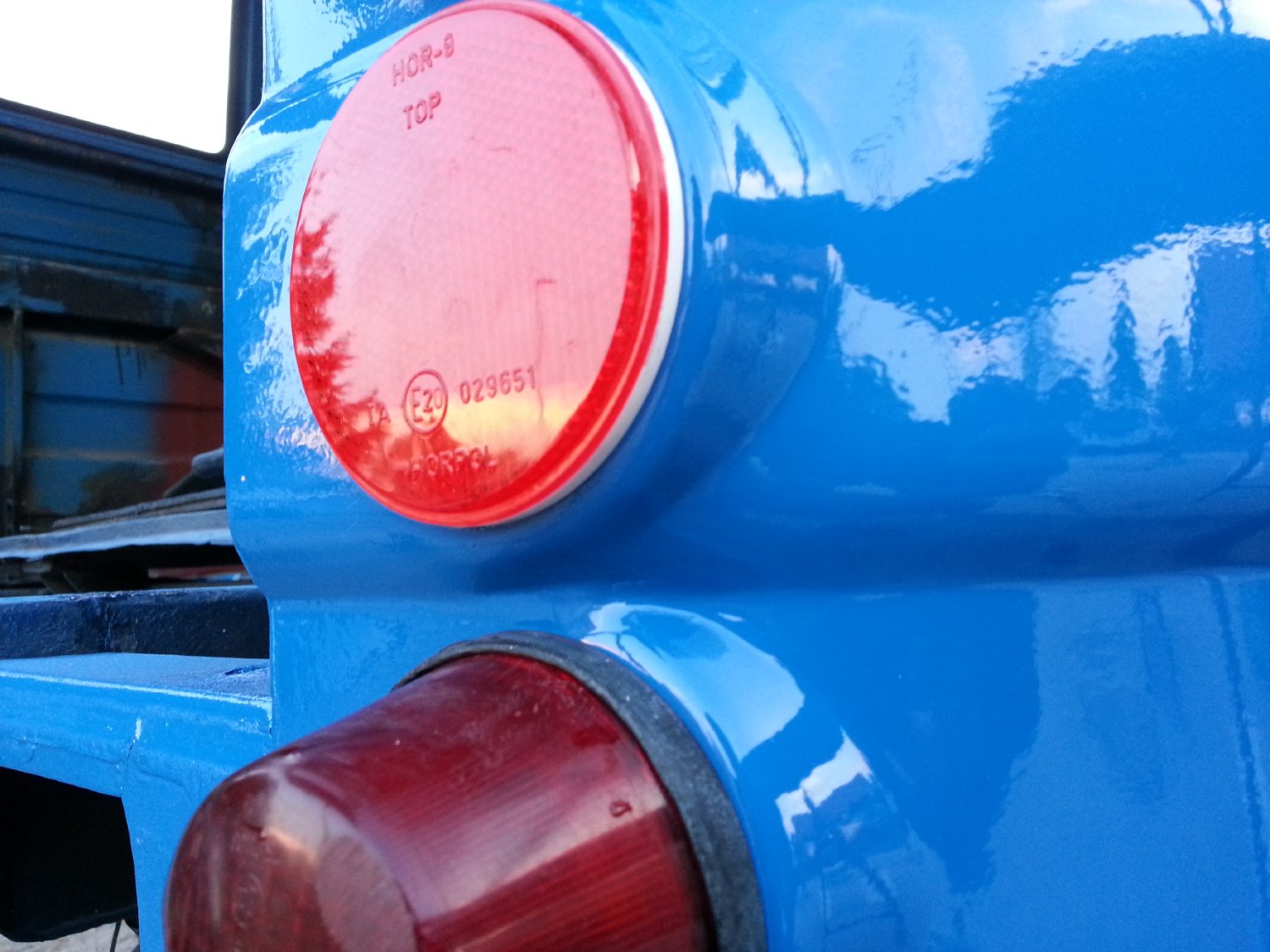

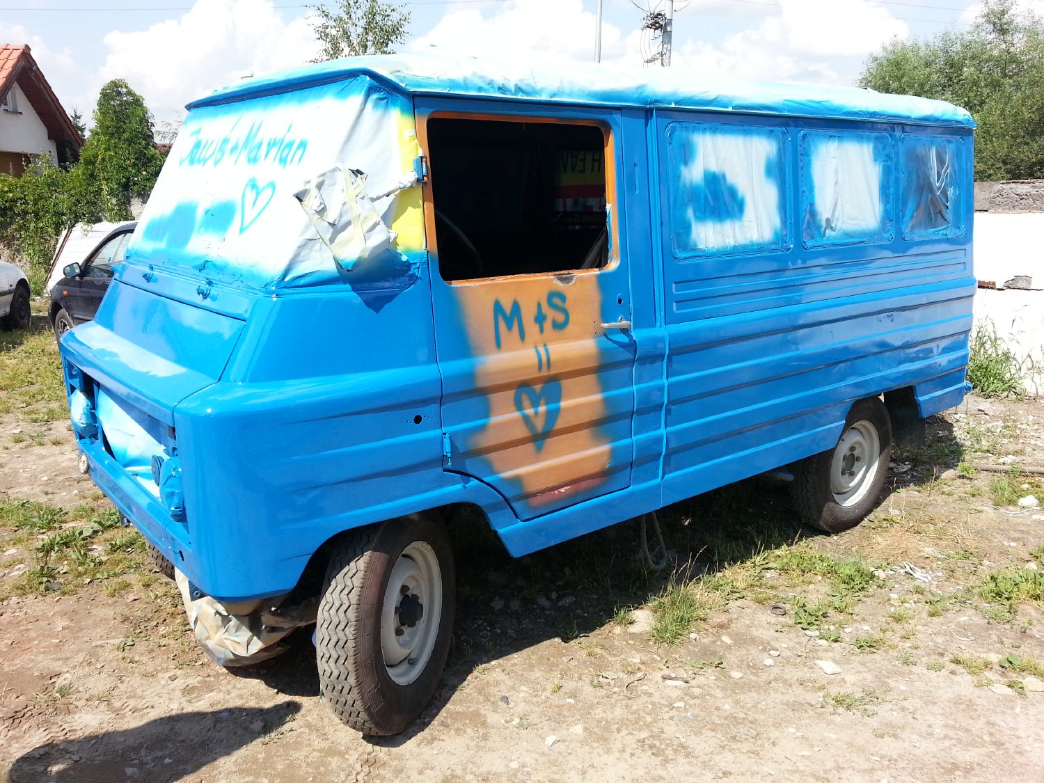

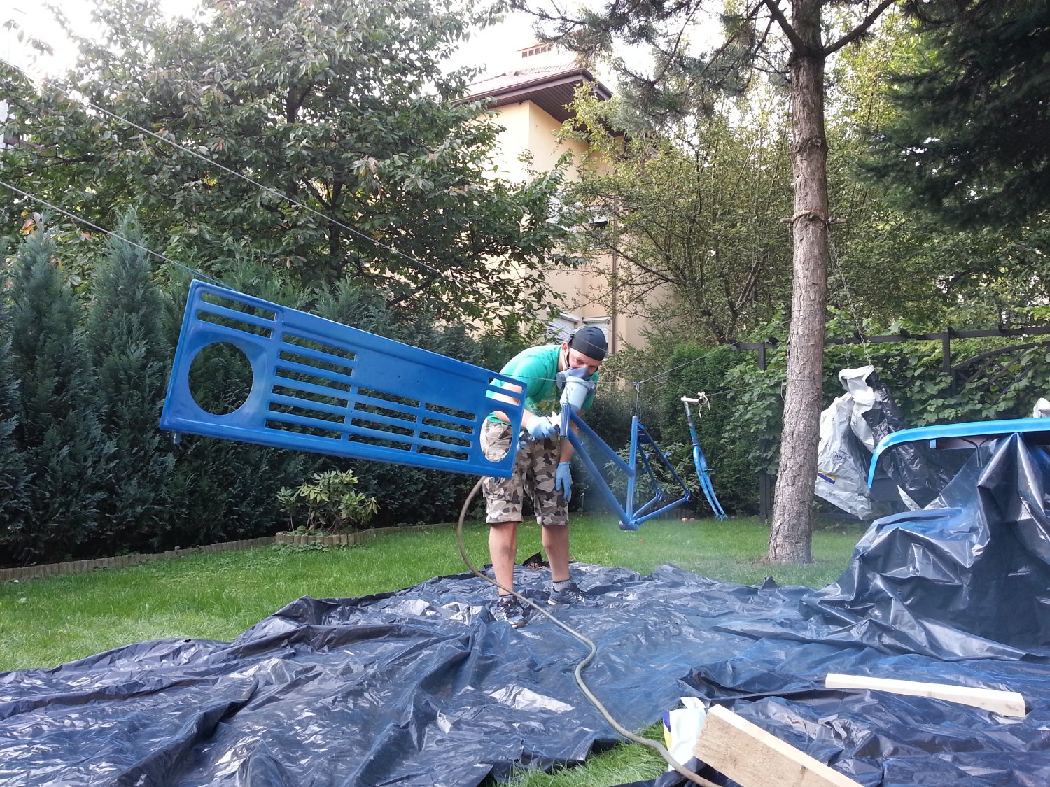

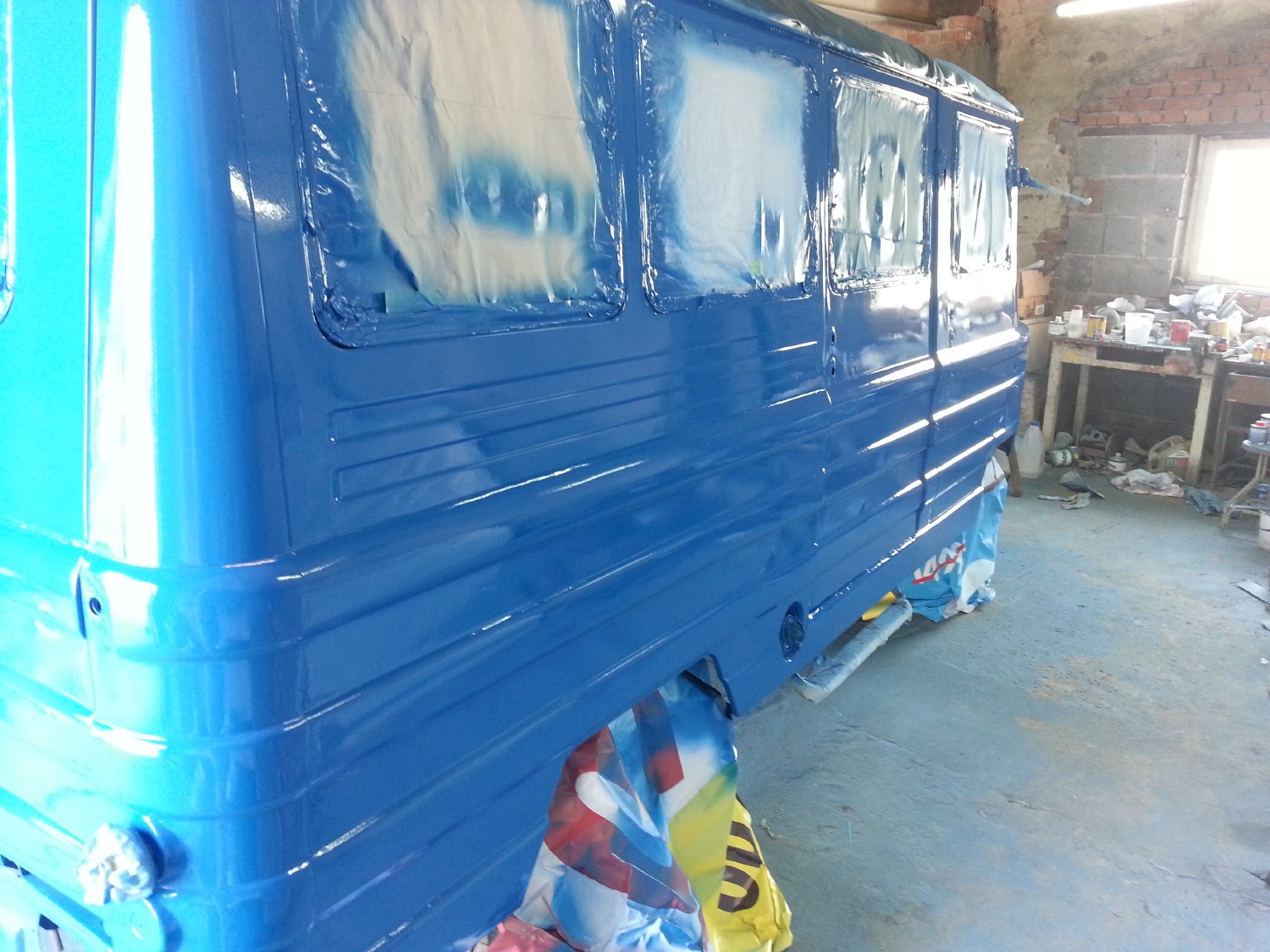

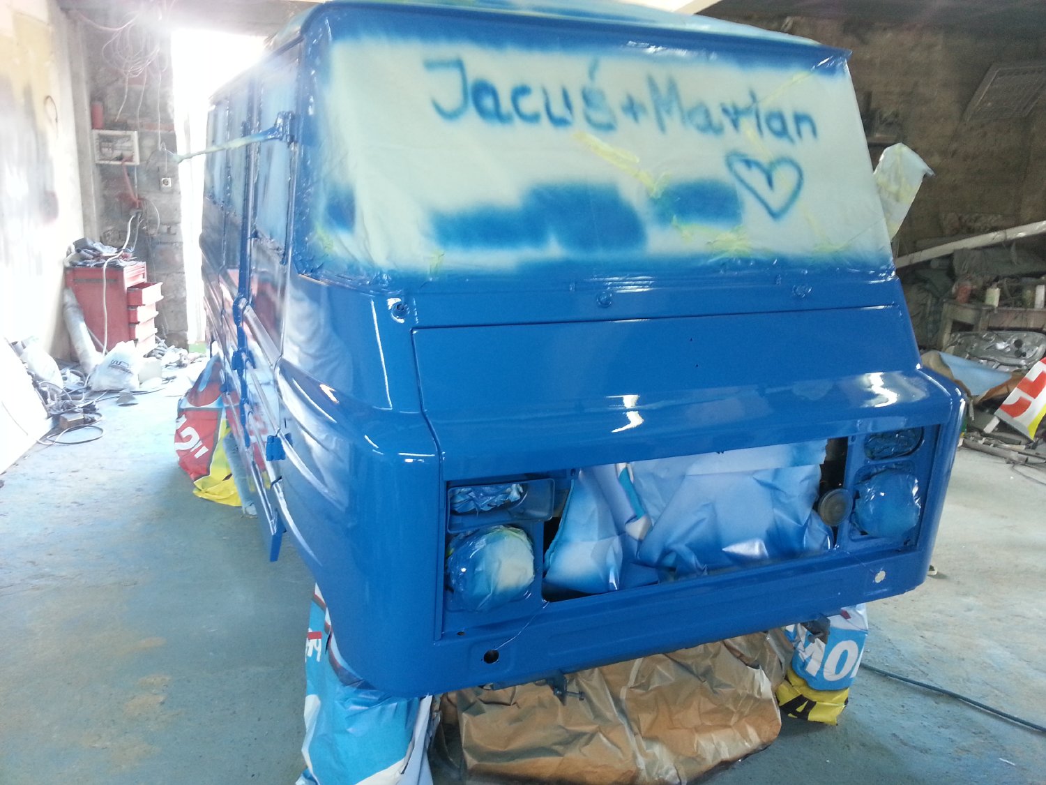

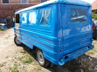

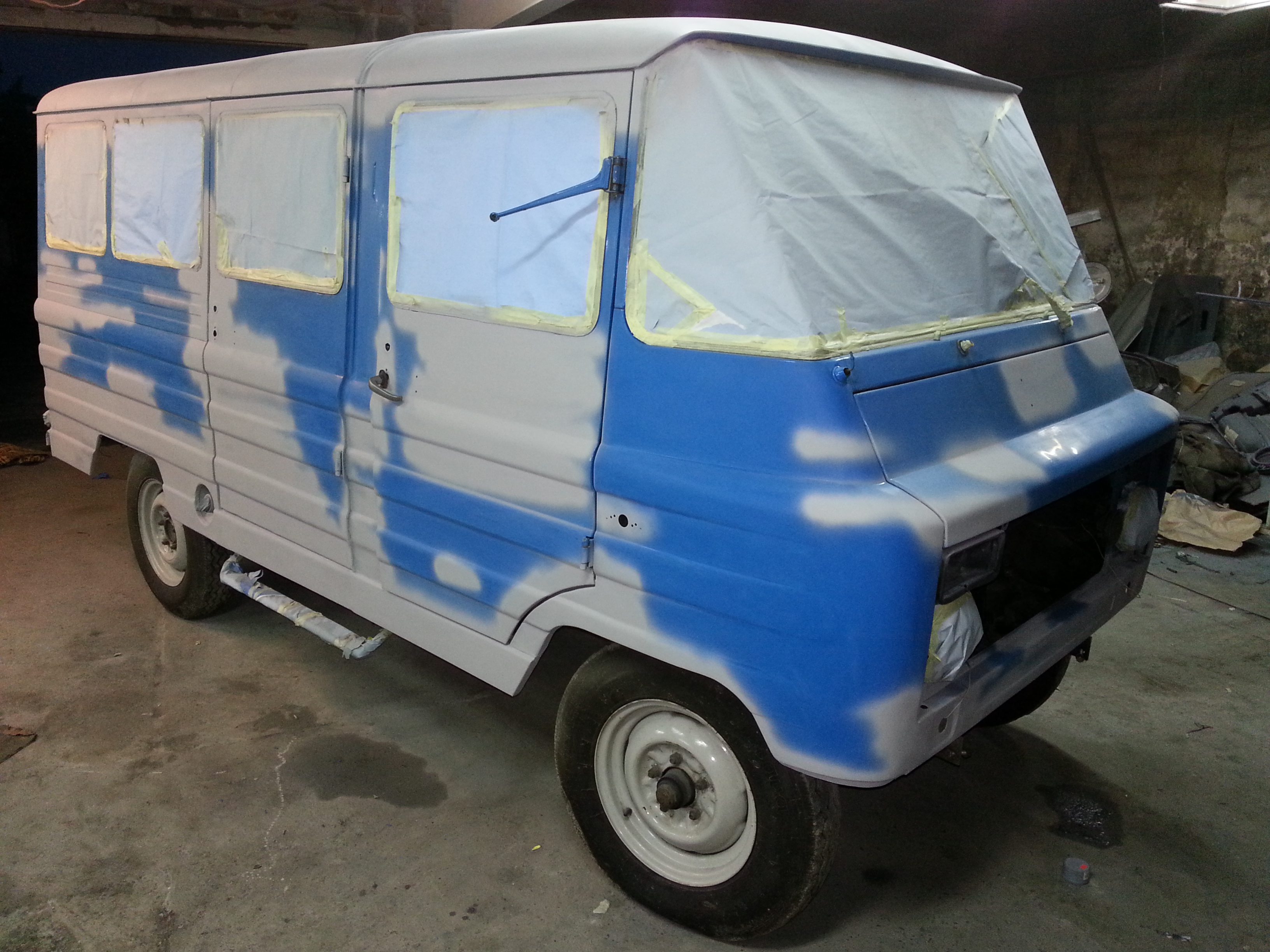

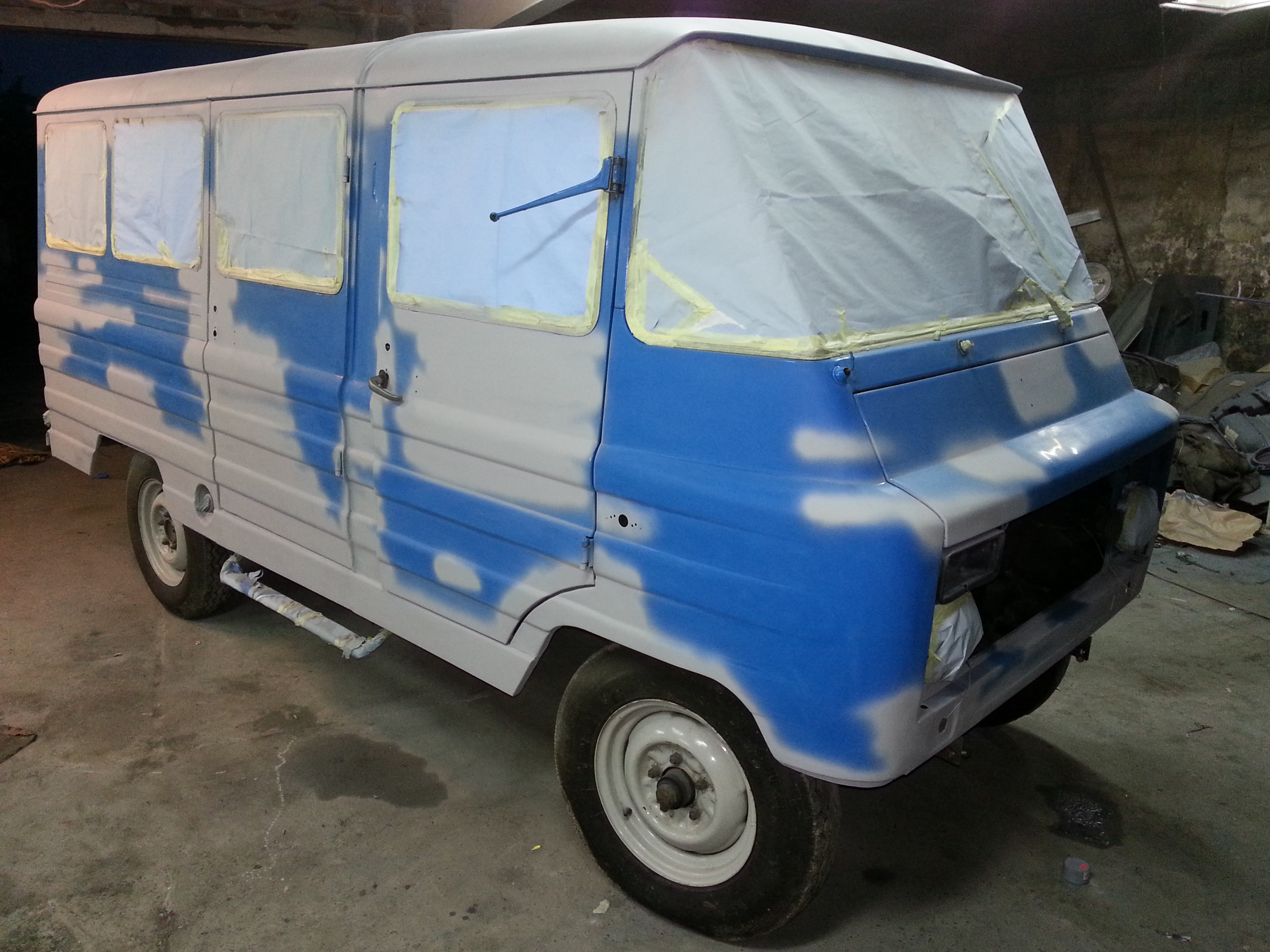

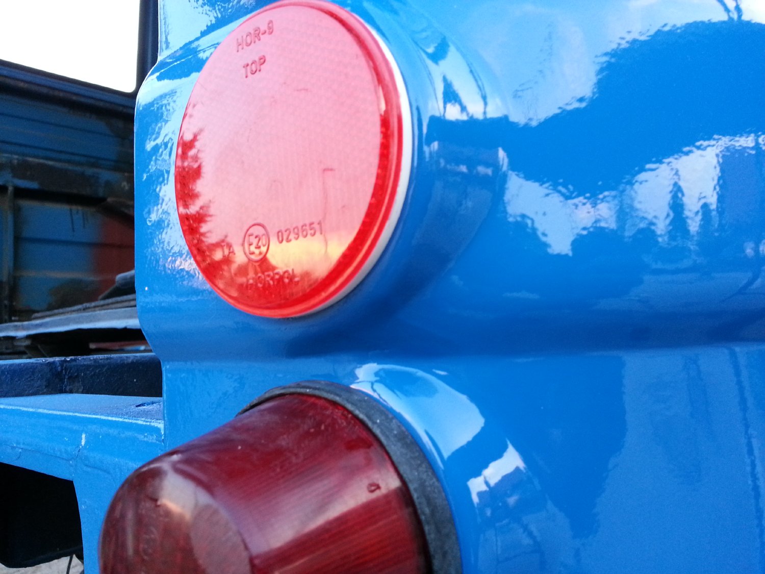

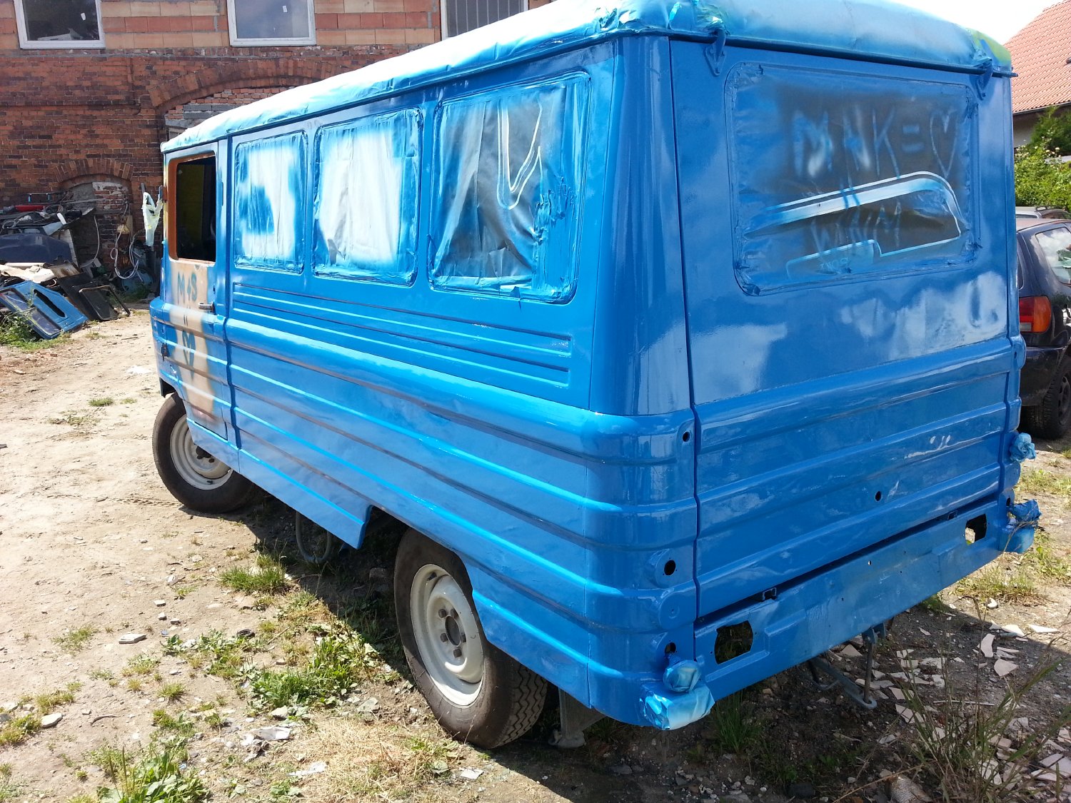

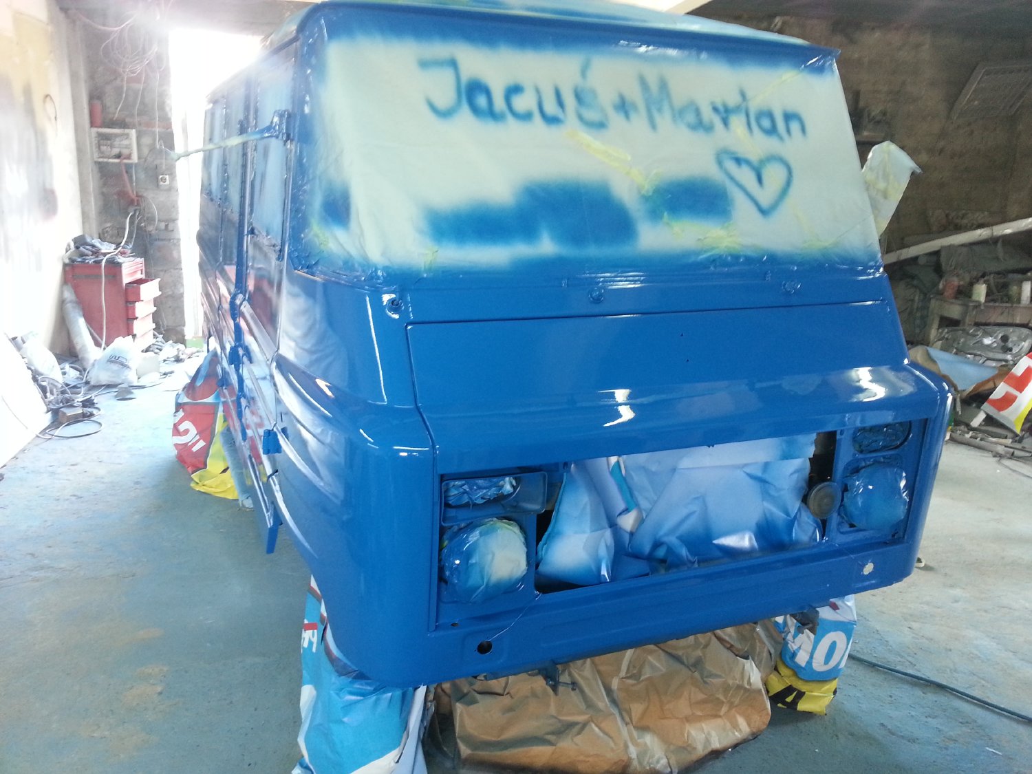

Przyszedł czas i na nowy lakier, bo w podkładzie Żukowi niezbyt do twarzy.
Przygotowania do lakieru długie i żmudne... Lekka polerka w niektórych miejscach i będzie dobrze.
Serdeczne podziękowania dla Bryana, który podjął się tak znaczącego wsparcia dla projektu, jakim jest lakierowanie na kolor GNIEW OCEANU! 8)
resized_DSC_0267.jpg [ 187.22 KiB | Przeglądany 29029 razy ]
resized_DSC_0271.jpg [ 160.81 KiB | Przeglądany 29029 razy ]
20140724_212513.jpg [ 2.21 MiB | Przeglądany 29029 razy ]
resized_20140725_194924.jpg [ 268.99 KiB | Przeglądany 29029 razy ]
Bryan głupoty jakieś powypisywał, lakier tylko marnuje.... :twisted: :twisted: :mrgreen: :mrgreen:
resized_20140726_143911.jpg [ 248.13 KiB | Przeglądany 29029 razy ]
resized_20140726_143938.jpg [ 259.64 KiB | Przeglądany 29029 razy ]
W tym miejscu także ogromne podziękowania dla PARZUSIA, który podarował nam drzwi do Żuka. Zastąpiliśmy nimi zniszczone po wypadku drzwi kierowcy, które nie nadawały się do niczego, były całe pokrzywione..
resized_20140726_144836.jpg [ 413.45 KiB | Przeglądany 29029 razy ]
resized_20140726_144851.jpg [ 439.37 KiB | Przeglądany 29029 razy ]
resized_20140727_202824.jpg [ 214.98 KiB | Przeglądany 29029 razy ]
C.d.n.

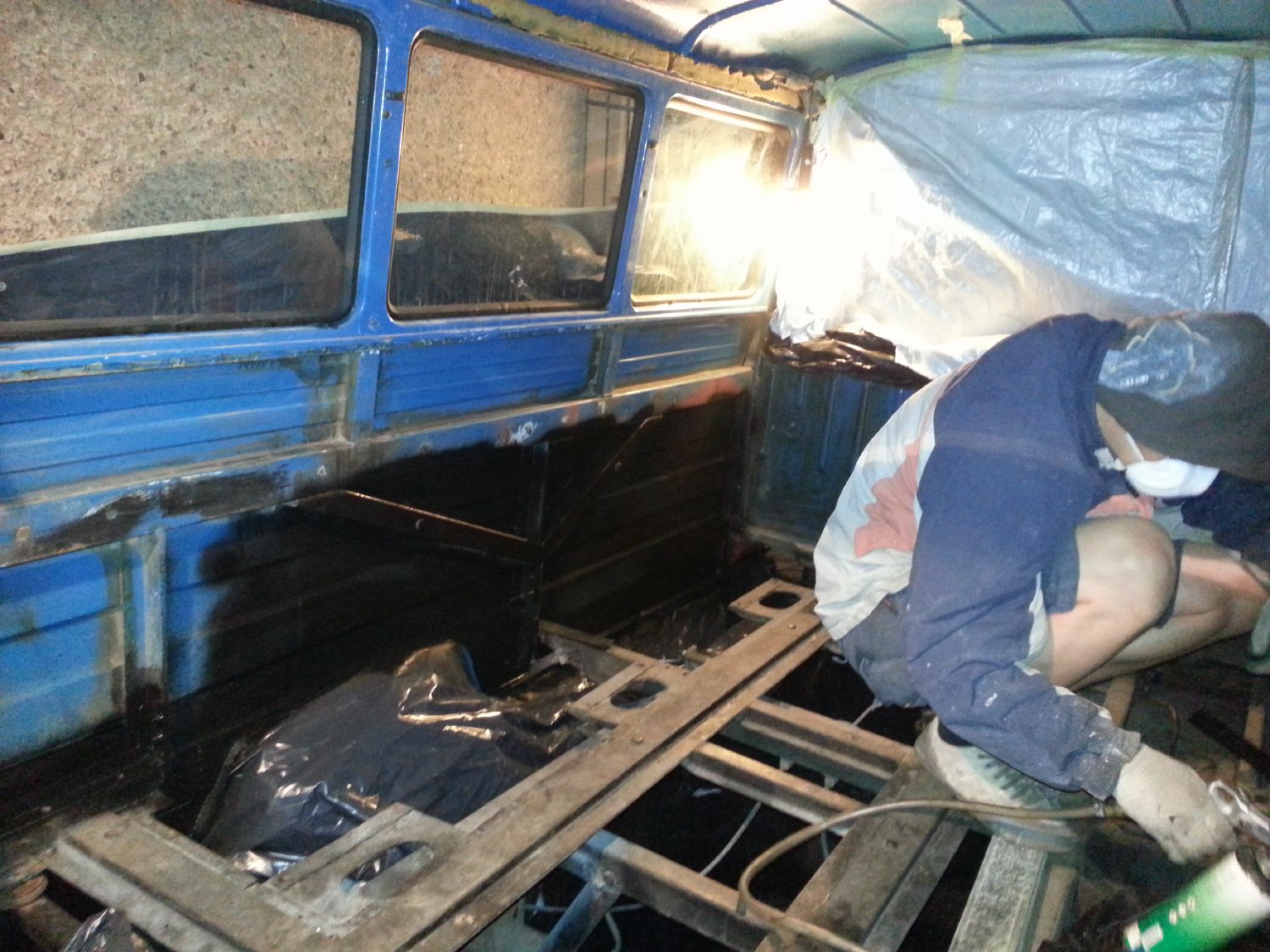

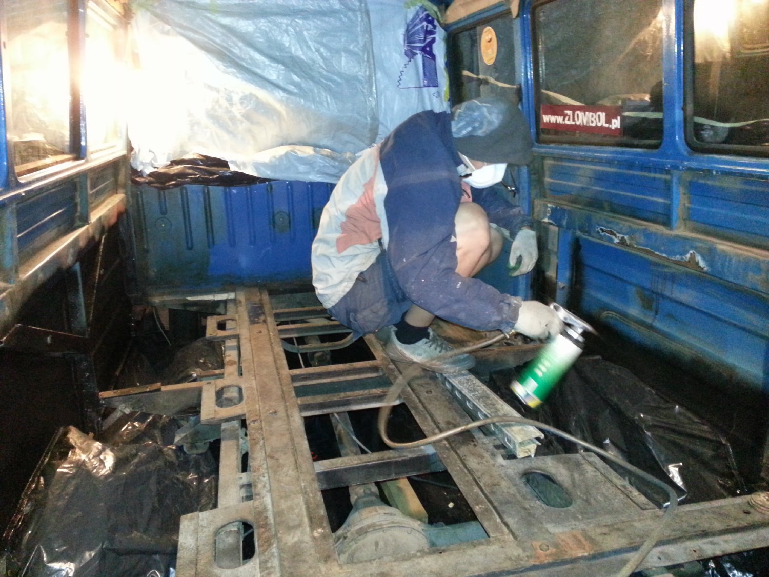

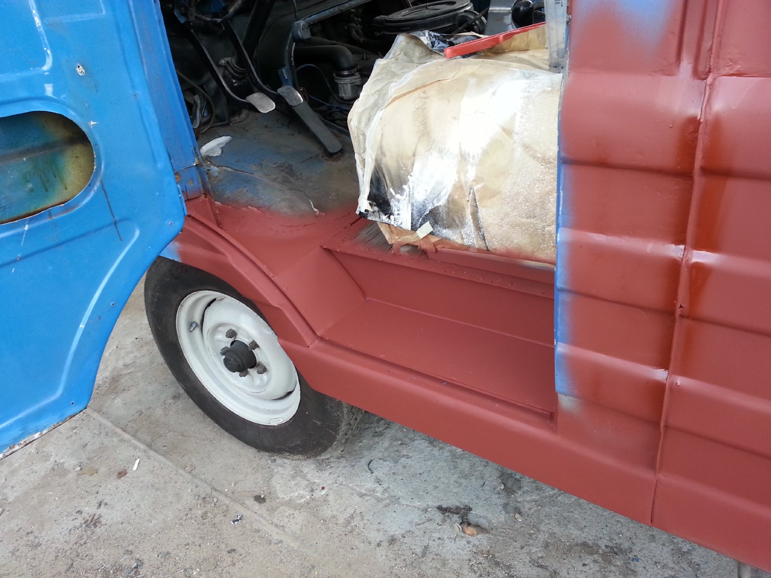

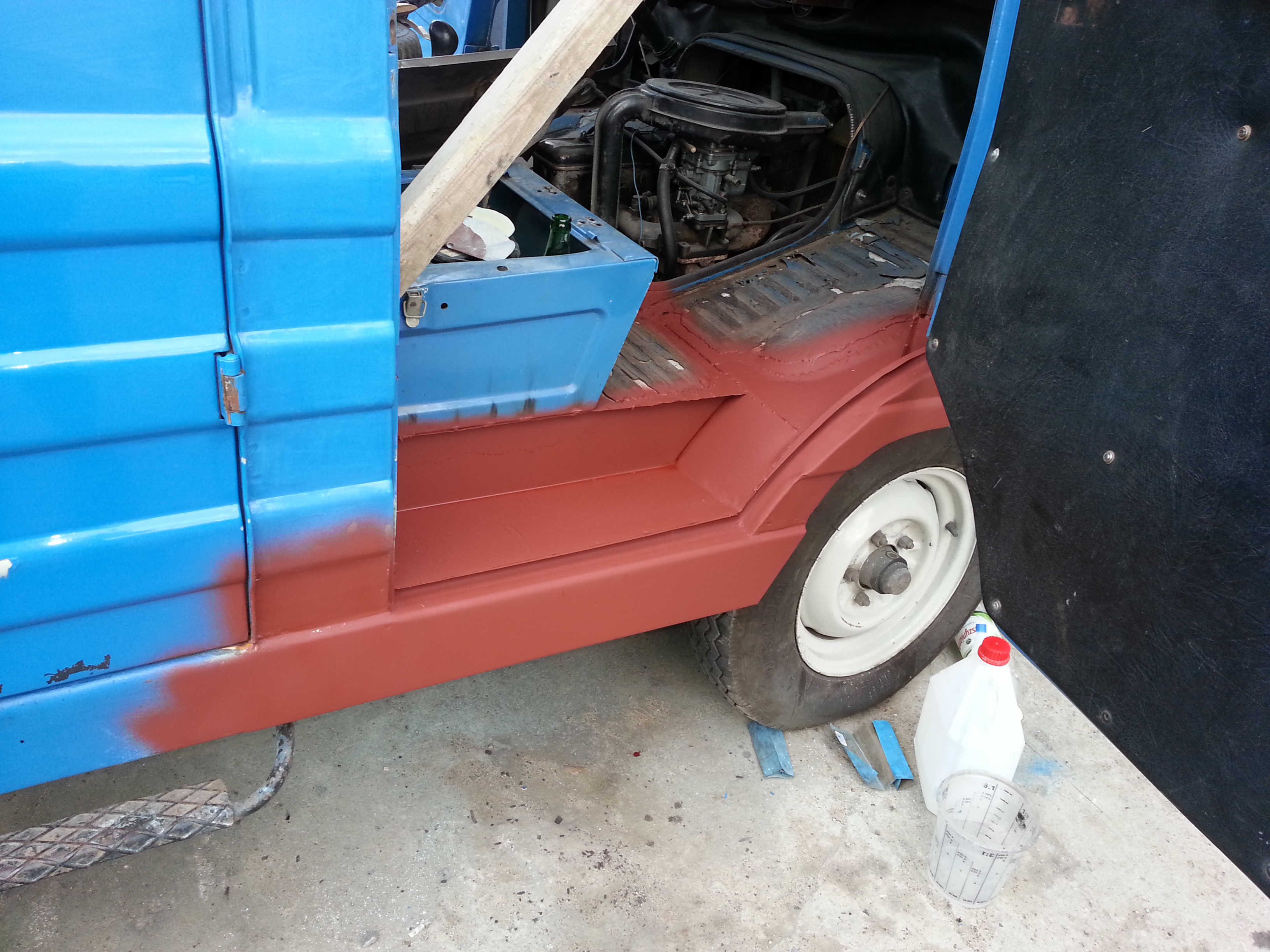

Na tym nie koniec prac z szeroko pojętym nadwoziem...

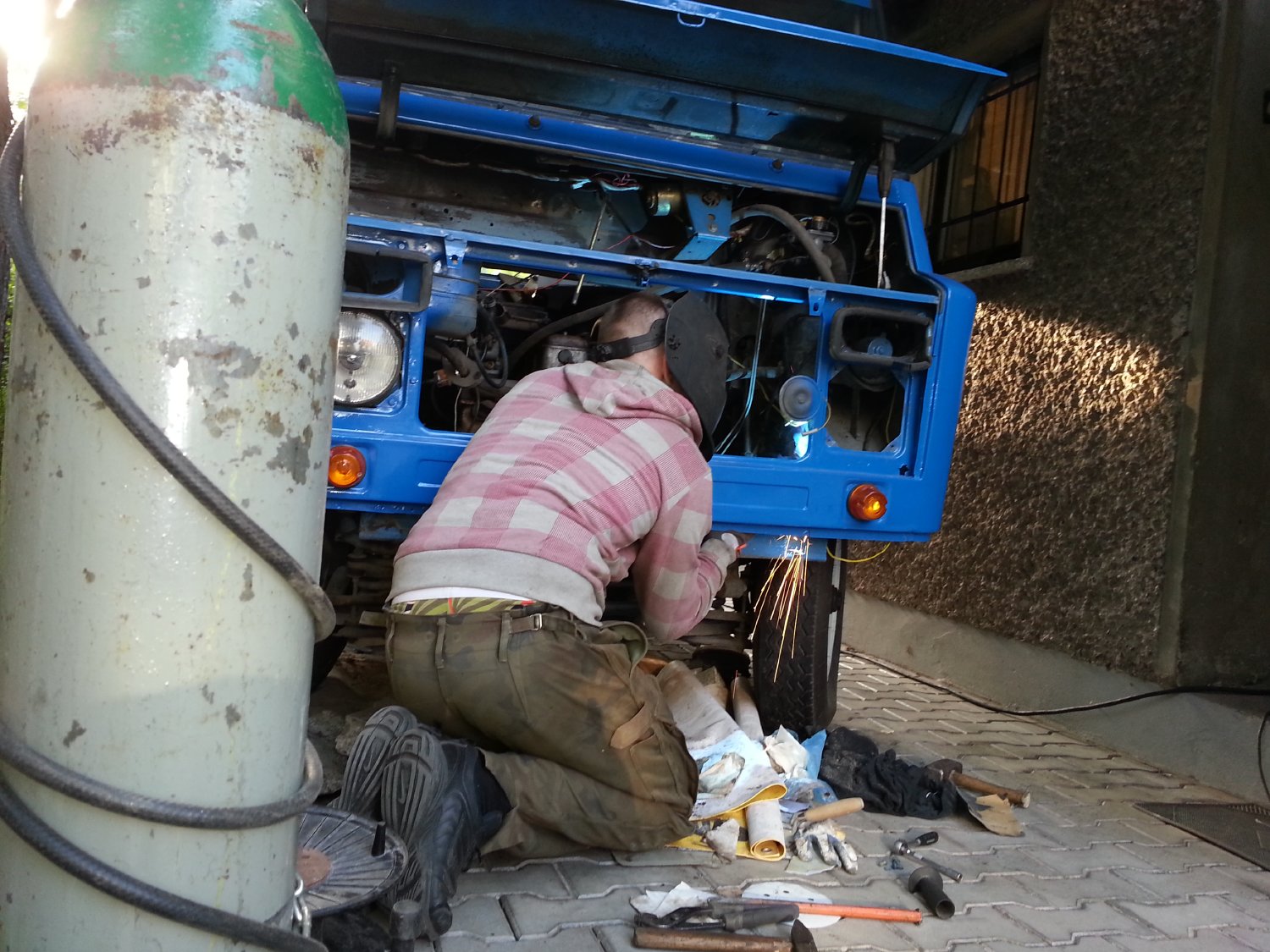

Okazało się bowiem, że buda w 2 miejscach jest przyspawana do ramy, a poza tym całe nadwozie jest o 8 cm za nisko w stosunku do prawidłowego usytuowania. Postanowiliśmy to przywrócić do oryginału, żeby klapa się zamykała i nadwozie nie było naprężone przez sztywne mocowanie do ramy.
Wsporniki ramy pod budę wymagały w paru miejscach spawania, do tego buda była też przez naprężenia pęknięta w paru miejscach, wszystko zostało pospawane, a na nowe płaty wspawanych blach poszła konserwacja do podwozi BOLLa.
Serdeczne podziękowania dla Pana Darka, który przyjechał pomóc, a finalnie nie dało się nic zrobić przez nasz brak organizacji i w końcu ogromne dzięki dla Pawła, który pospawał nam wszystkie potrzebne rzeczy! Do tego poratował świetnymi gwintownikami i klejem do gwintów loctite!
resized_20140822_181350.jpg [ 381.8 KiB | Przeglądany 29029 razy ]
resized_20140822_181423.jpg [ 288.75 KiB | Przeglądany 29029 razy ]
Bryan prysnął jeszcze pierdółki na podwórku:
resized_20140822_181518.jpg [ 565.84 KiB | Przeglądany 29029 razy ]
A Kafar z Jackiem (rybamlooda) zakonserwowali Żuka :)
resized_20140825_201921.jpg [ 292.42 KiB | Przeglądany 29029 razy ]
resized_20140825_201934.jpg [ 284.82 KiB | Przeglądany 29029 razy ]

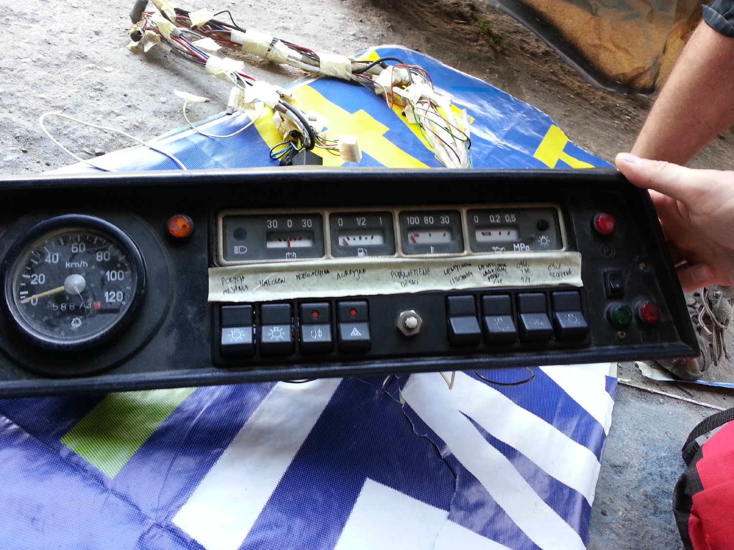

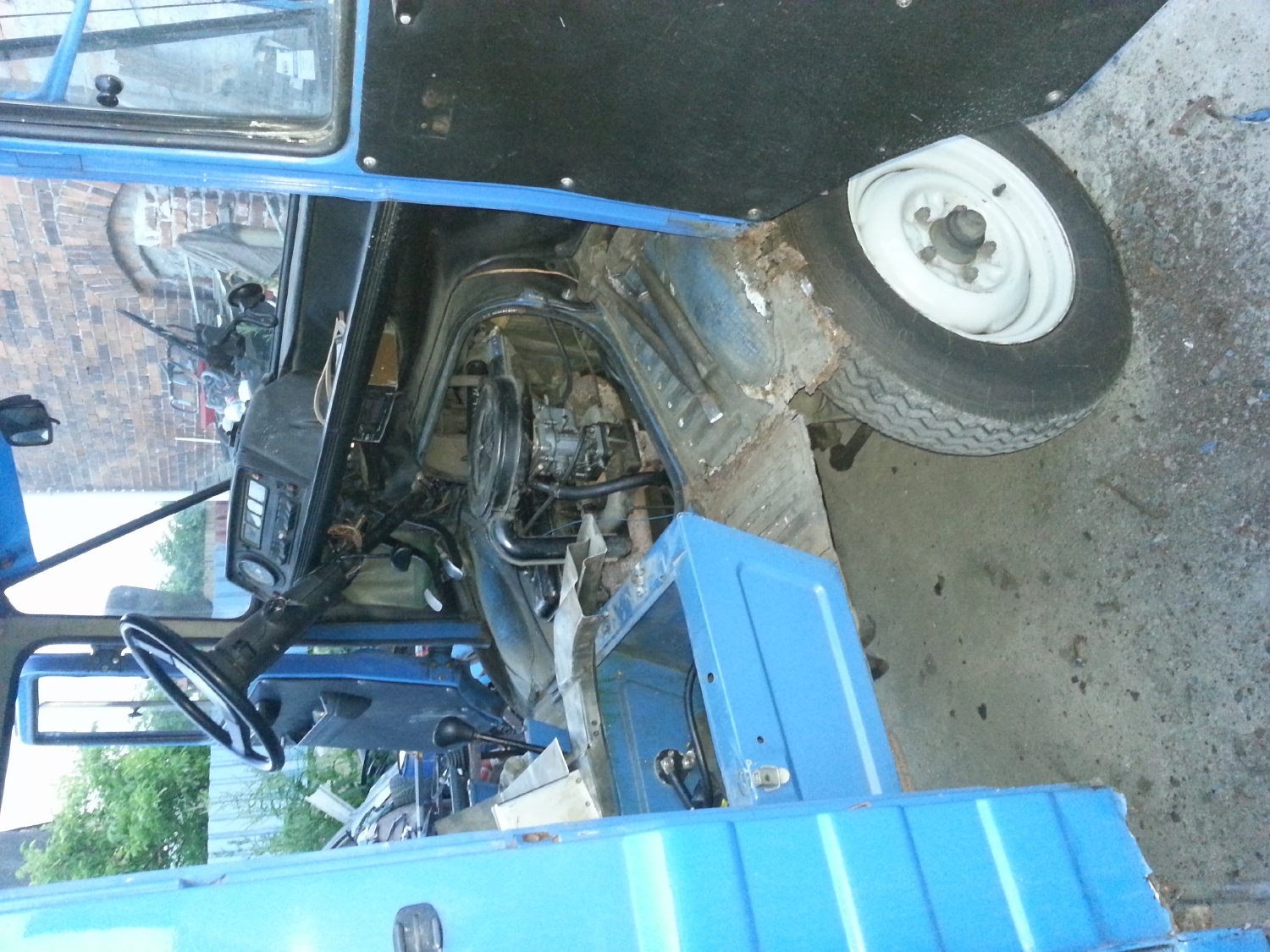

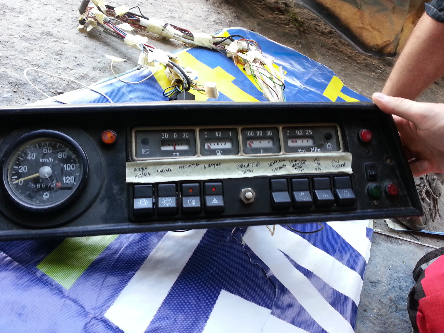

W międzyczasie lakierowania itp ja zająłem się wiązką elektryczną. Po 3 dniach analizowania 3 schematów, 2 spisów bezpieczników, starej wiązki i zdjęć połączeń w zielonym żuku oraz dokładania n-przewodów do nowej wiązki starego typu, która nie pasowała, ucinania kabli, zaciskania kilkudziesięciu konektorów i podłączania do bezpieczników, włączników i kontrolek doszedłem wreszcie do końca. Zostałem okrzyknięty dyrektorem garażu z racji leżaka i komputera :) Tak wygląda stanowisko pracy "wiązkarza" :D
IMG_4896.JPG [ 1.49 MiB | Przeglądany 29029 razy ]
resized_20140727_161954.jpg [ 336.87 KiB | Przeglądany 29029 razy ]

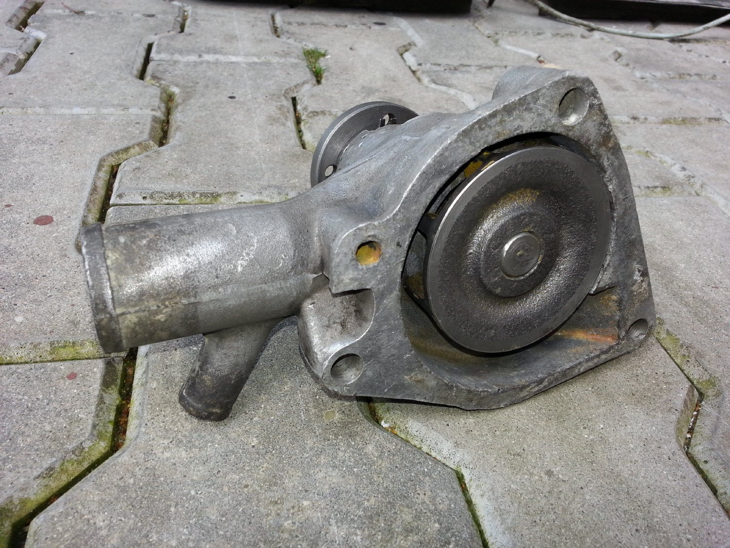

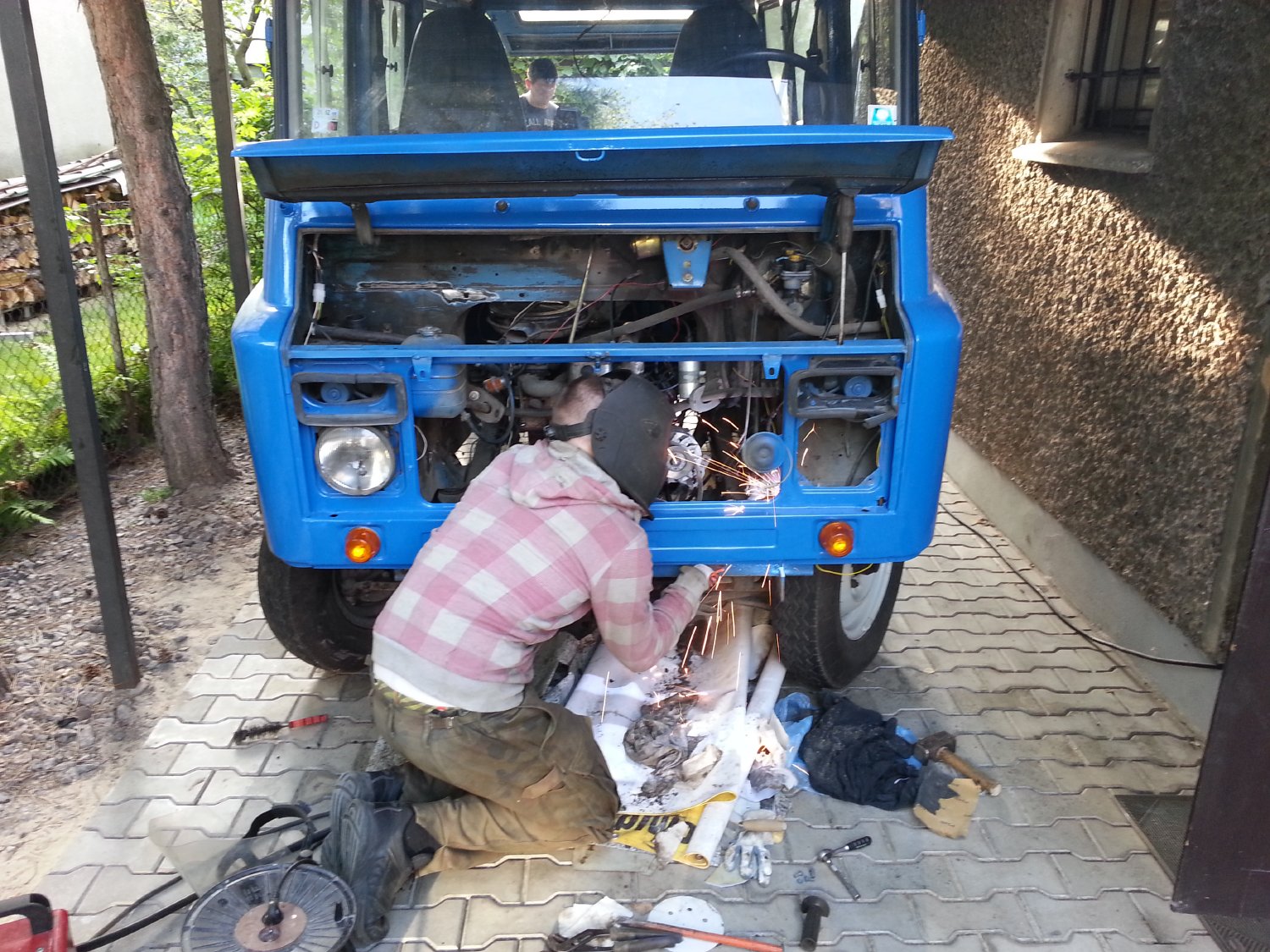

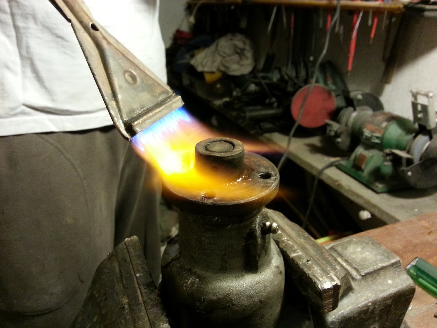

Ponadto wzięłiśmy się z Jackiem za rozbiórkę cieknącej pompy wody, niestety, ale palnik poszedł w ruch :twisted:
resized_20140815_204957.jpg [ 215.38 KiB | Przeglądany 29029 razy ]

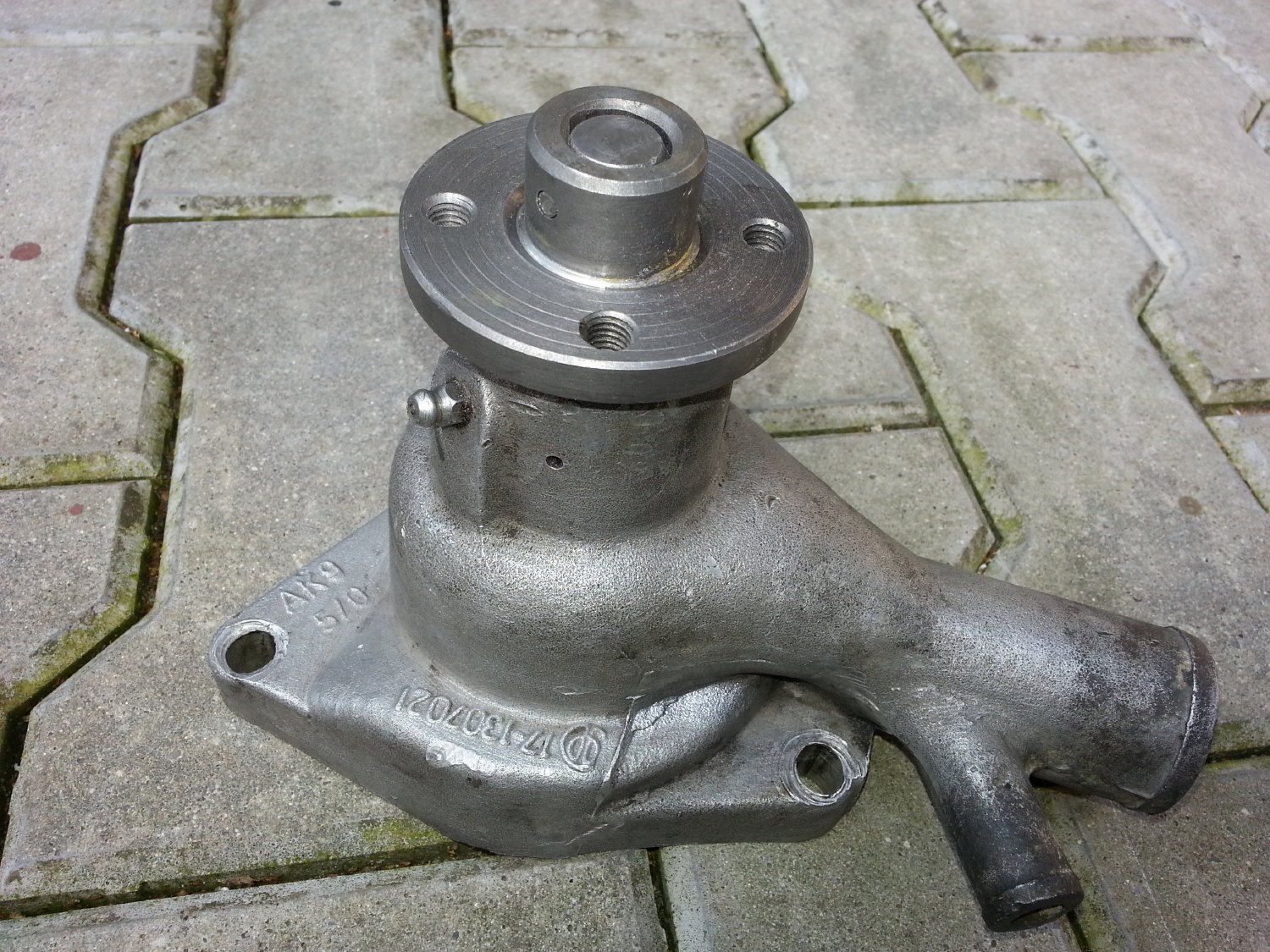

W końcu zregenerowałem pompę wody, nowe łożyska, zestaw naprawczy "bogaty" z nowym wałkiem, nowym wirnikiem, nowym talerzem mocującym koło pasowe, nowymi uszczelniaczami.. Stary wałek nie nadawał się do niczego, wiec wymiana samego uszczelniacza przypuszczalnie niewiele by pomogła..
resized_20140822_164335.jpg [ 419.04 KiB | Przeglądany 29029 razy ]
resized_20140822_164348.jpg [ 429.7 KiB | Przeglądany 29029 razy ]
Niestety nie robiłem zdjęć w trakcie demontażu i montażu, bo robota szła i nie było czasu na pierdoły :P
Poza pompą wody regeneracji wymagały zawory nagrzewnic, co też zrobiłem, wymieniając oringi, uszczelki na silikon Forch, do tego lekkie przeszlifowanie na wiertarce drobnym papierem trzpieni zaworów i wszystko chodzi.
Chłodnicę przy okazji przepłukaliśmy wrzątkiem z kwaskiem cytrynowym, docelowo planowane płukanie całego układu sodą czy innym środkiem (z zachowaniem rozsądku oczywiście, ale co ma wyjść, niech wyjdzie teraz, a nie w Maroko).
W każdym razie wszystko zamontowane, pompa, zawory, węże, chłodnica, silnik nagrzany do 80*C, efekt - nic nie cieknie, wszystko pracuje jak trzeba, oby tak pozostało, w razie czego jest jeszcze trochę czasu do wyjazdu na poprawki.

Post: 27 sierpnia 2014, 11:35
Bardzo ładny lakier.To akryl?Świeci się pięknie,nie to,co renolak,ale u mnie musiało być po kosztach,bo auto jest głównie do zarabiania na siebie,może kiedyś zrobię poprawkę i wymienię blachy,które teraz "sztukowałem". Skoro jednak wybebeszyliście cały środek,to może trzeba było wyjąć szyby i polakierować już normalnie? Mniej oklejania itd.No,ale nic nie mówię,bo nie każdy ma możliwość wybebeszyć całe auto jak ja i grzebać przy nim pół roku.Dla mnie tak było łatwiej,bo roboty było sporo,a chciałem to zrobić w miarę według książki,choć wyglądowo dużo do życzenia pozostawia,to jednak od strony że tak powiem,mechanicznej zrobiłem go raczej dobrze.No to teraz,idąc za radą kolegi Diesla,zamiast dzwonić po gościach z allegro,to może ktoś z Was miałby chęci pomierzyć mi tylną krótką szybę boczną?Wymiar całkowity z uszczelką i wymiar samej szyby,tak jak siedzi w uszczelce,czyli sam środek od krawędzi uszczelki,to sobie to jakoś potem podliczę.A może jednak będzie kiedyś przypadkiem możliwość wyciągnięcia tej szyby,to wtedy można by ją zmierzyć dokładnie,samo szkło.Wyciągać specjalnie jej Wam nie każę,bo wiem,jak to jest ciężko wyjąć.To są bardzo ciasne uszczelki.Ja to już wielokrotnie wyjmowałem i za każdym razem idzie mi coraz lepiej 8)
Post: 27 sierpnia 2014, 12:21
Rejestracja: 09 czerwca 2013, 13:23
Posty: 39
Lakier którego używaliśmy to Themadur 90, akrylowy dwuskładnikowy. Ma zastosowanie przemysłowe więc jest wytrzymały, ale co do połysku to nie mam zastrzeżeń, ogólnie efekt bardzo dobry. Koszt lakieru na całego Żuka to około 350 - 400zł (lakier + utwardzacz + rozpuszczalnik).

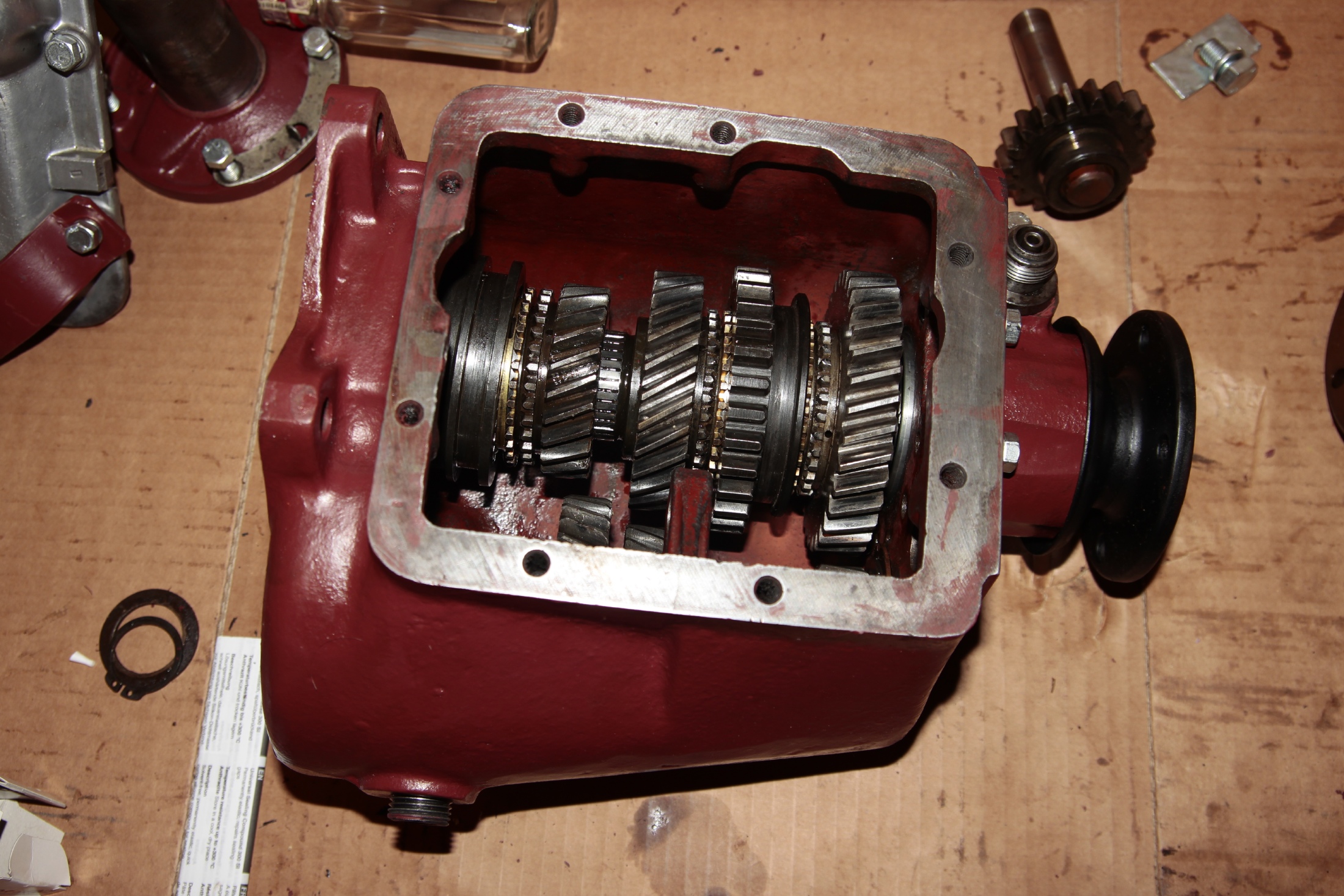

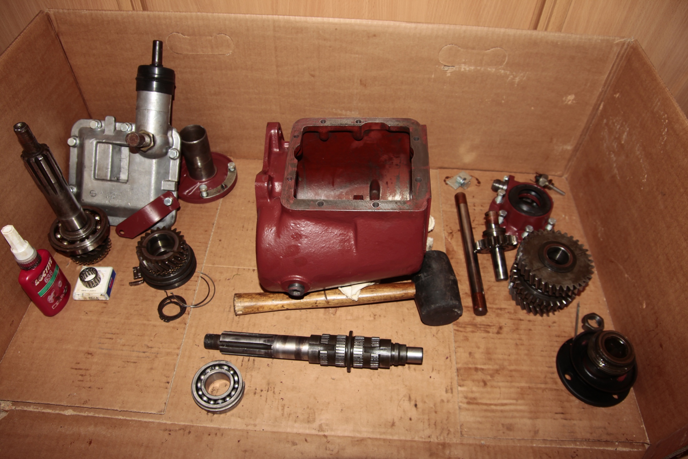

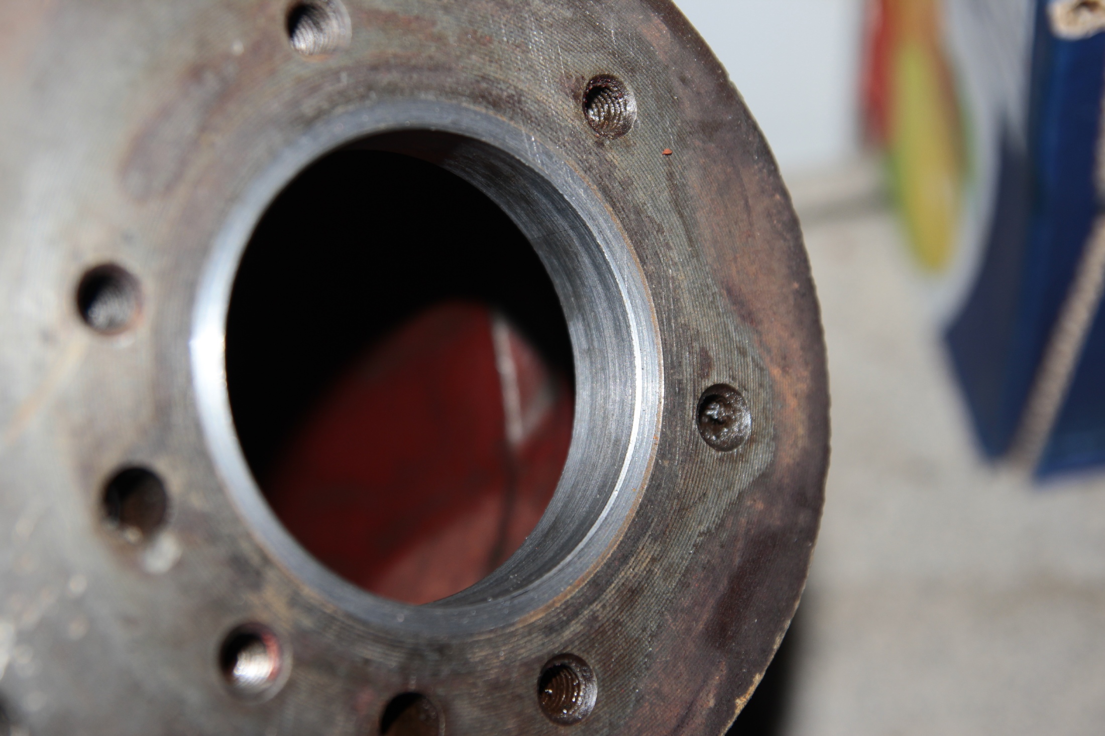

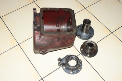

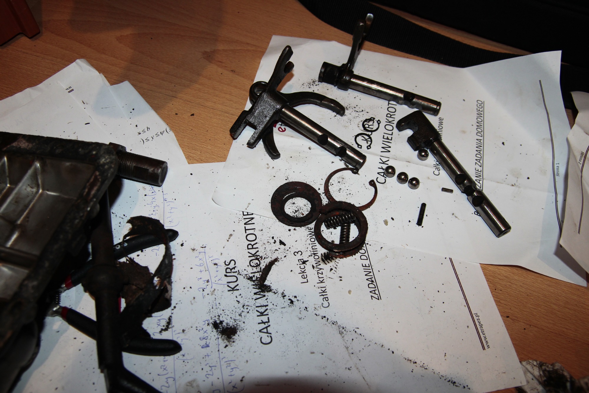

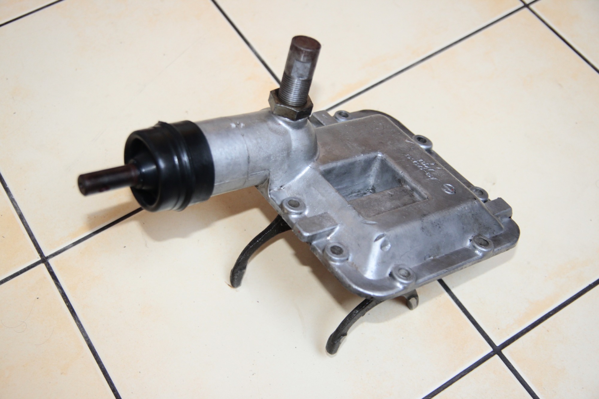

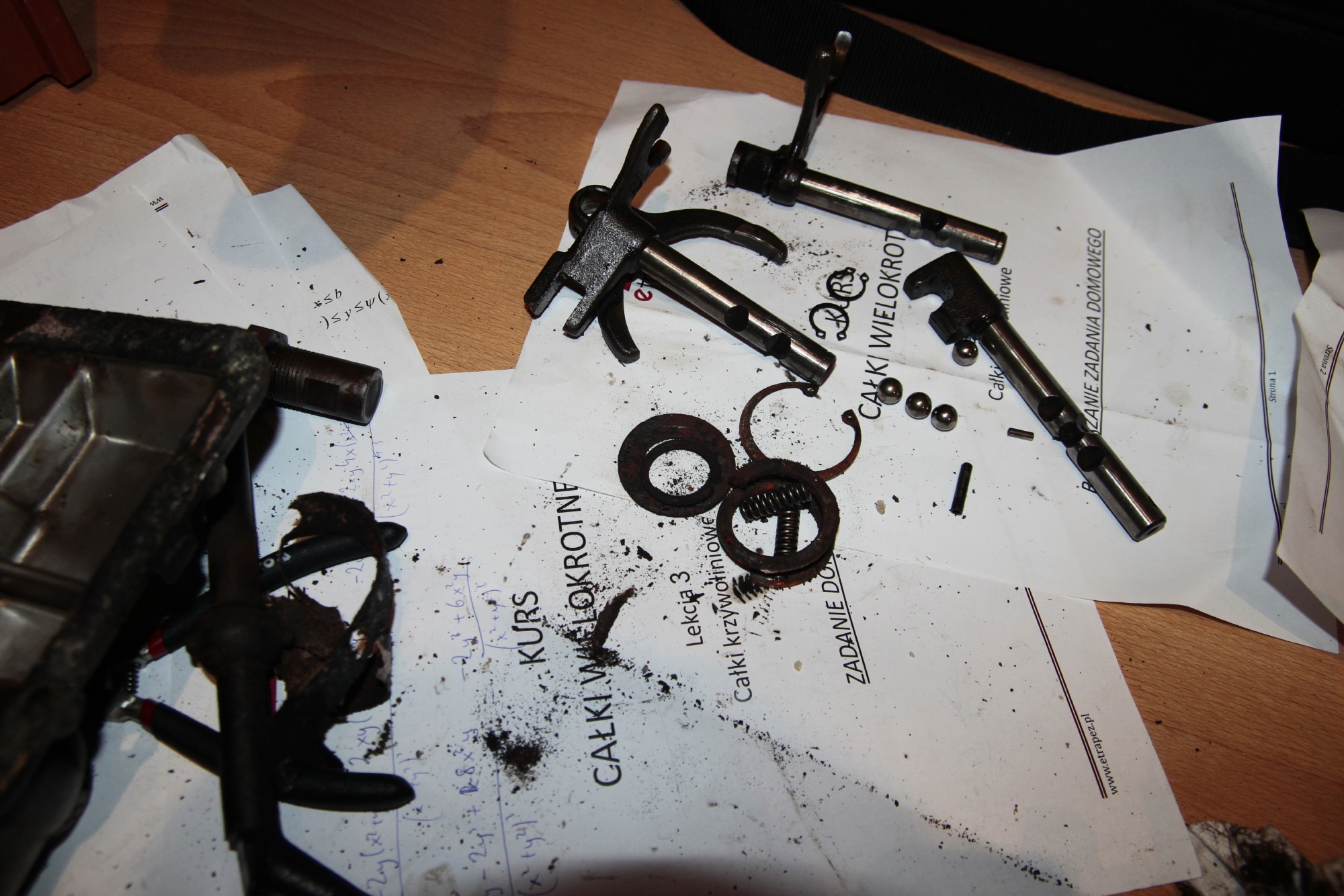

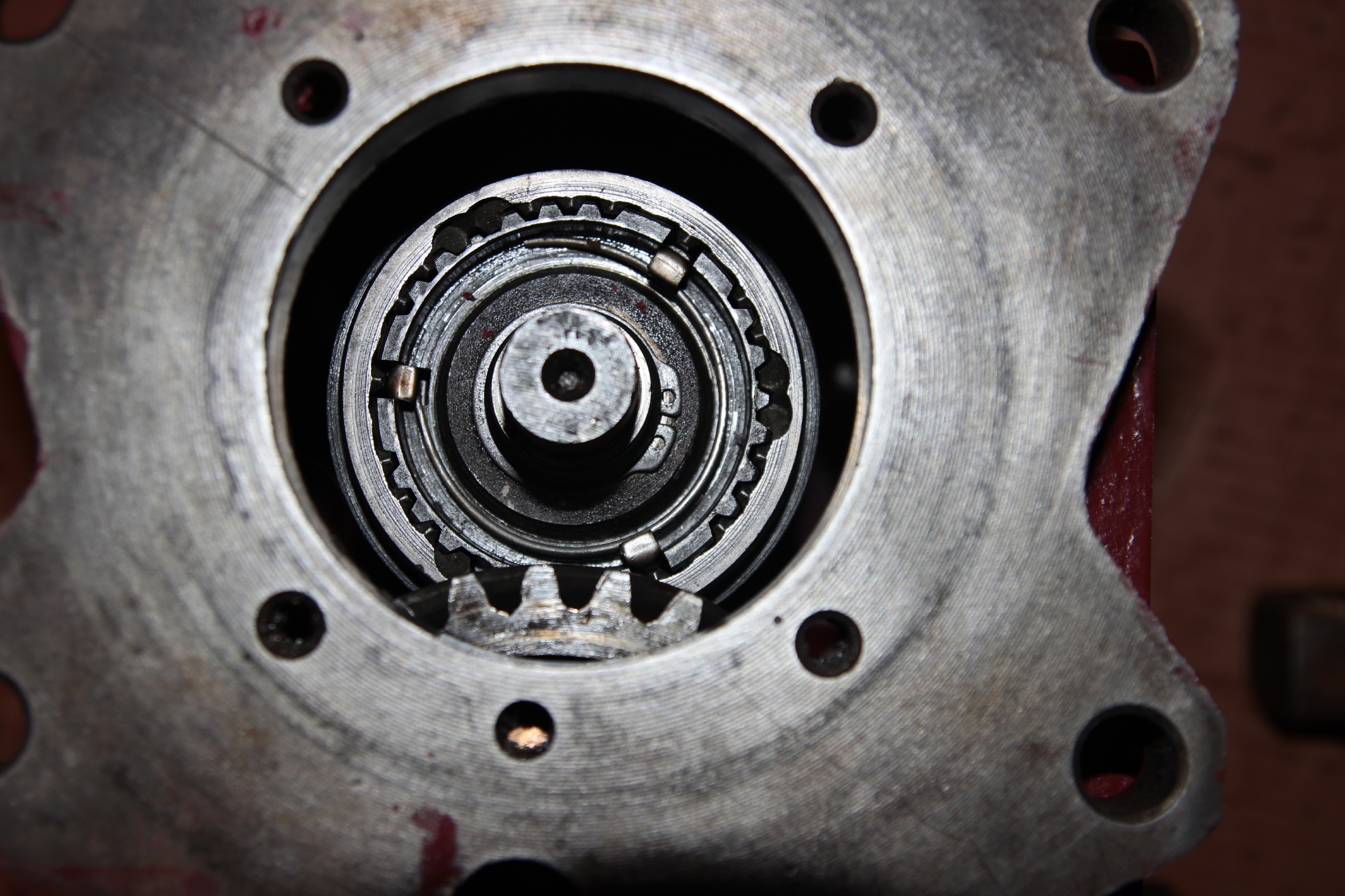

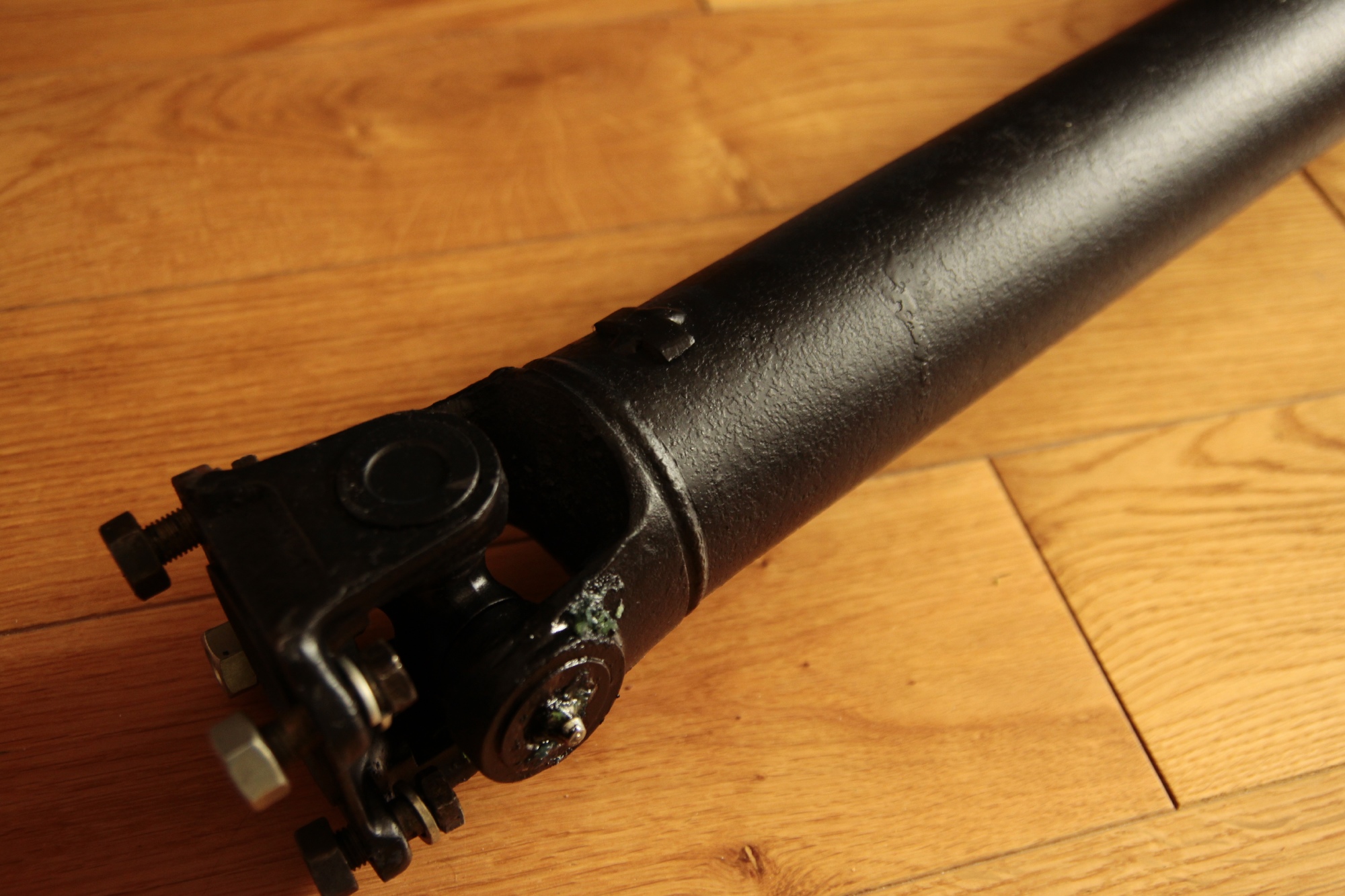

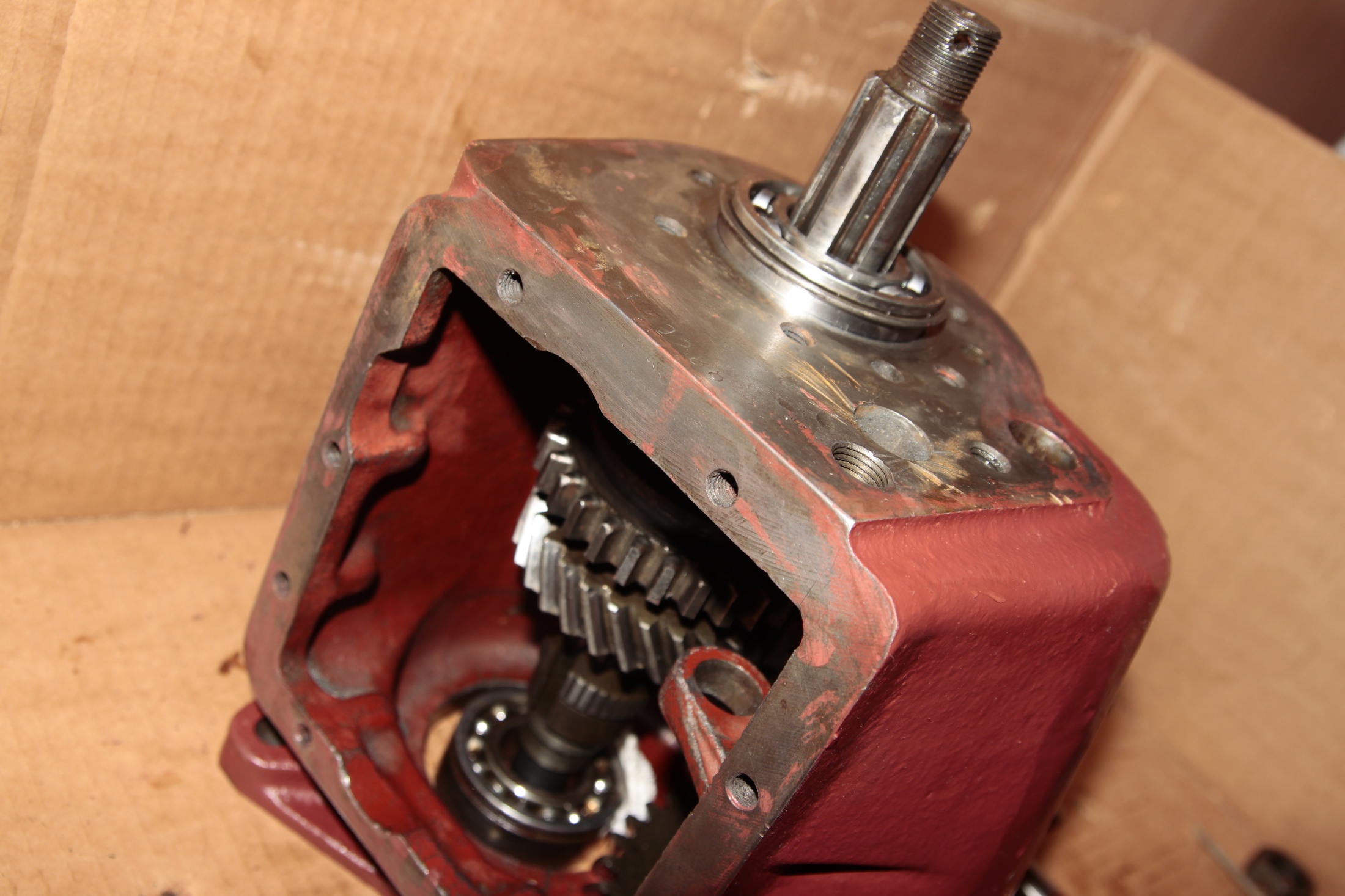

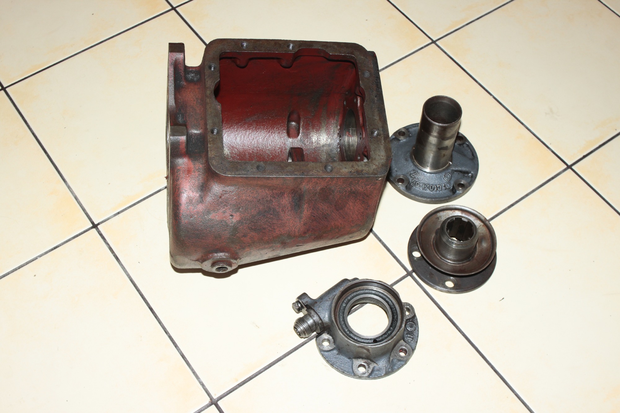

Ponadto wziąłem się za skrzynię biegów. Mieliśmy spore problemy z wrzucaniem biegów w czasie jazdy, o czym nie byłem poinformowany przed wyjazdem do maroka.. W innym wypadku byłoby to zrobione rok temu :mrgreen: Ale może i dobrze, przynajmniej teraz można się tym zająć na spokojnie, bo jak się okazało wyszło parę niespodzianek.
Niespodzianka nr 1a. - skrzynia była źle złożona :mrgreen: pierwsze wrażenie: "jak to mogło działać?!"
Niespodzianka nr 1b. - pokrywa boczna także była źle złożona :D już teraz wiem, jak to mogło działać :D

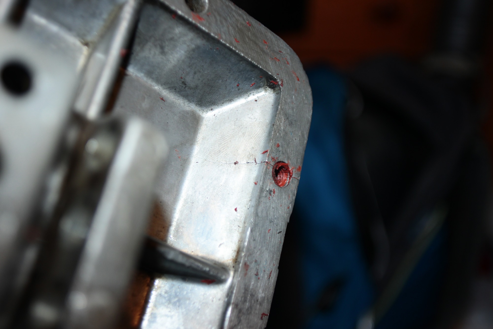

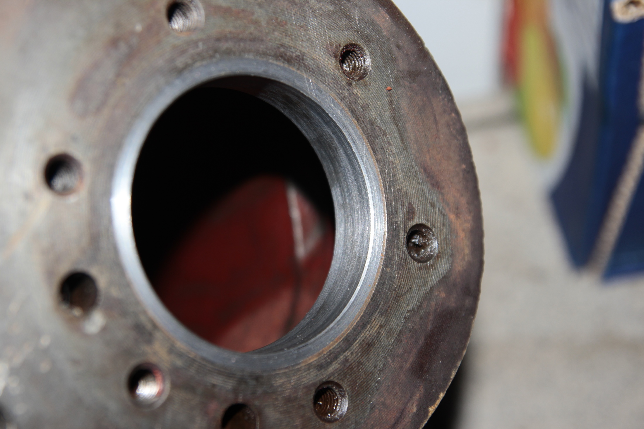

Niespodzianka nr 2. - pęknięta obudowa skrzyni biegów w miejscu wewnętrznego osadzenia osi wstecznego. Owszem, literatura w wyjątkowych sytuacjach przewiduje spawanie żeliwnej obudowy, ale w przypadku, gdy nie jest to w bliskim sąsiedztwie otworów łożysk i oworów osi... a że spawanie żeliwa to dość specyficzna sprawa - temat spawania odpadł. No to pomyślałem tak - przytargałem kiedyś od jednego gościa taką skrzynię biegów za 20zł, "wszystko w niej ok, tylko zablokowana" - za tą cenę - wziałęm. Po rozłożeniu (co było dość kłopotliwe) okazało się, że w środku sama rdza, pół litra wody, gnój i co tylko.. Ale leżała sobie w garażu i gniła dalej. Może z niej obudowa by podpasowała? Zacząłem czyścić, bo gnój w niej był niemiłosierny, wyczyściłem także pokrywy przednią i tylną...
resized__MG_3119.jpg [ 428.38 KiB | Przeglądany 28487 razy ]

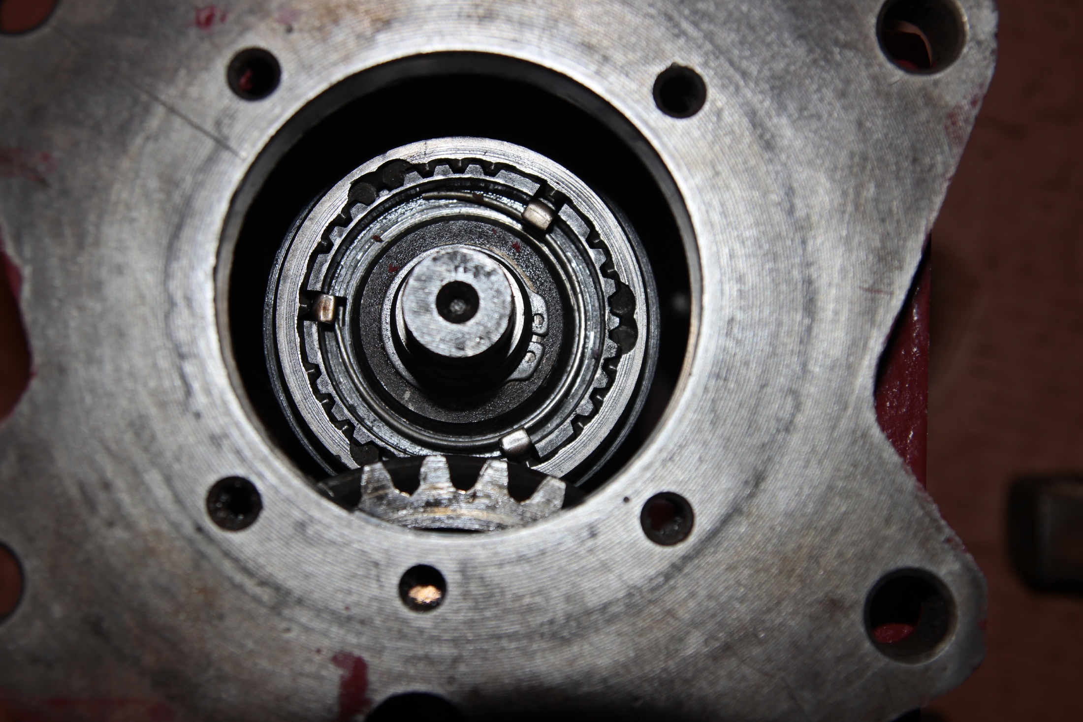

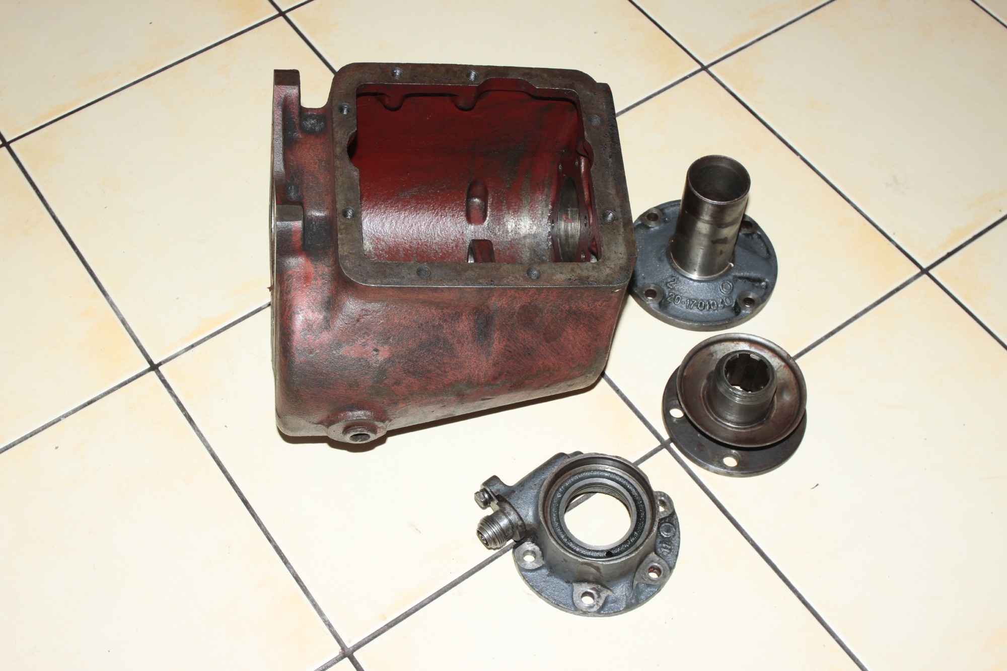

No ale po wyczyszczeniu okazało się, że otwór pod tylne łożysko wałka głównego jest zużyty = za duży. Luz jest na tyle spory, że nie można nawet zastosować kleju do łożysk bo mijałoby się to z celem. Tematem na topie jest więc obecnie szukanie innej, lepszej obudowy skrzyni do IV-ki, jak się nie uda nic znaleźć w miarę szybko, blisko i w przystępnej cenie - czeka nas tulejowanie, zabieg też nie najtańszy, ale pożyjemy, zobaczymy, może cuś się znajdzie.

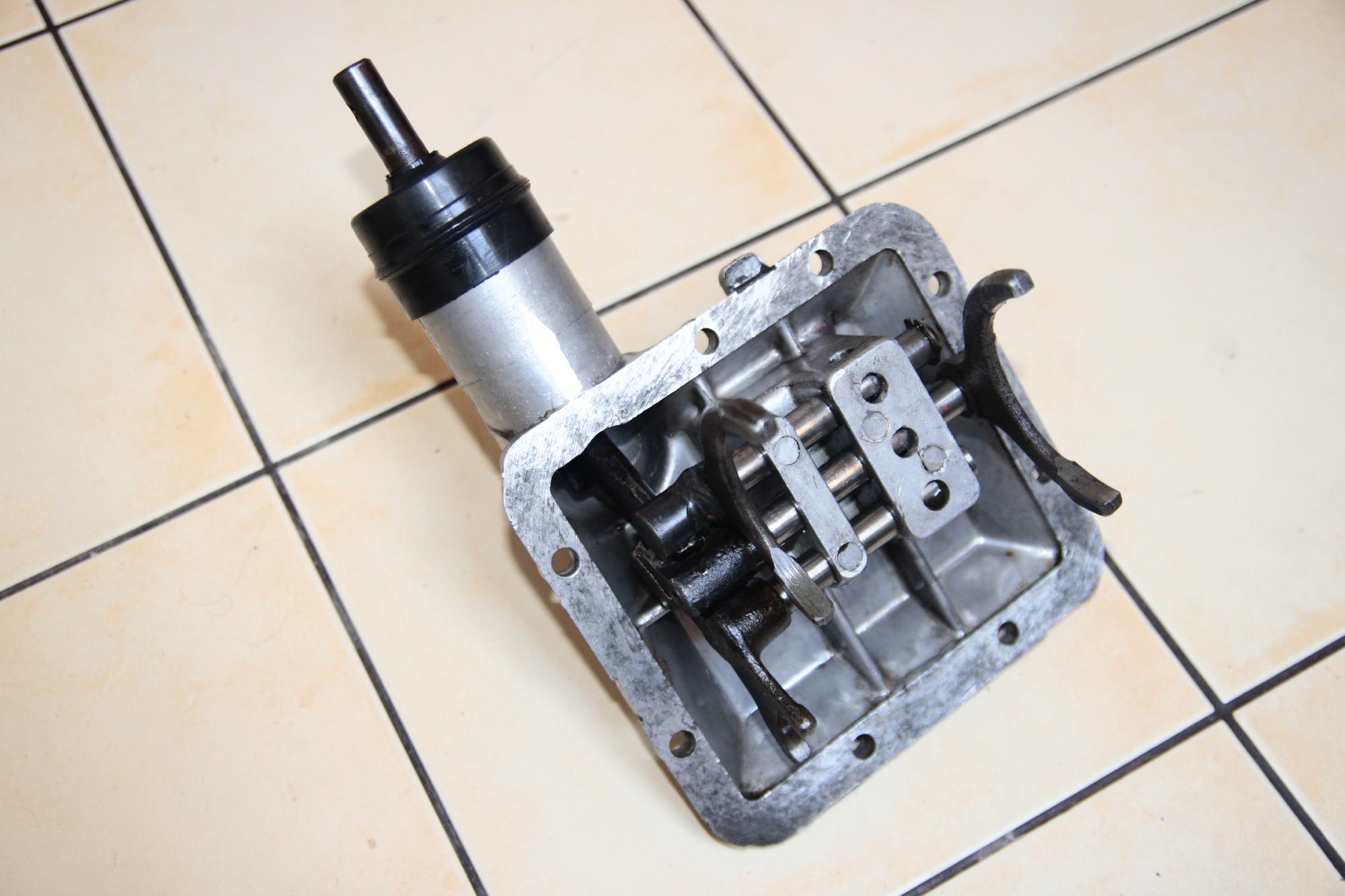

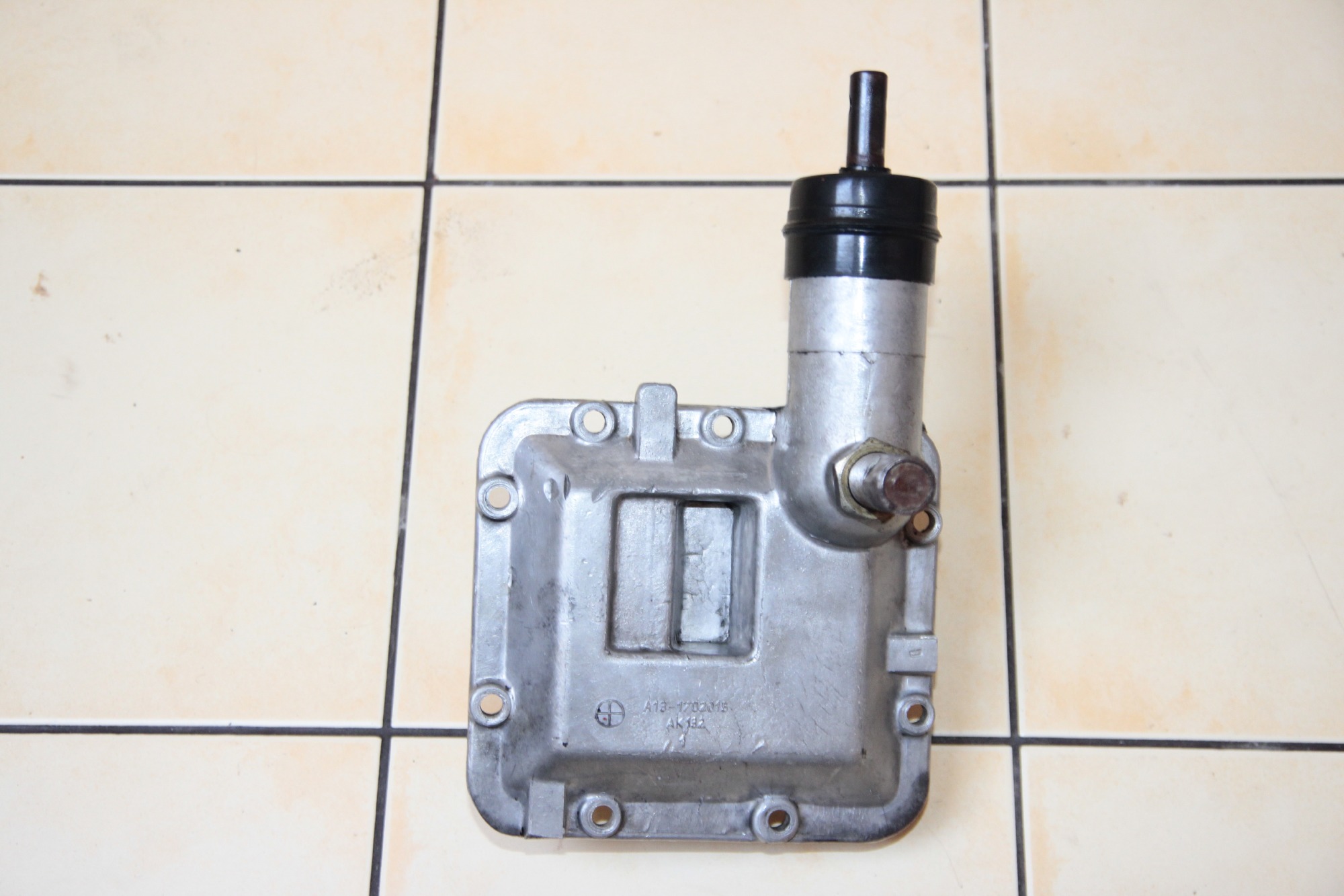

Nie można składać skrzyni, to złożę pokrywę boczną - pomyślałem. Jak pomyślałem, tak uczyniłem :mrgreen:
Zestaw naprawczy kosztował niegdyś 90zł, więc tup,tup,tup do sklepu, a tu zonk :shock: Zestaw naprawczy, to panie, towar deficytowy! Zestaw ów kosztuje, drogi kolego, 170 złociszy! I nie da się taniej, bo to rarytas!
Aaaa chrzanić zestaw... U pana Janka w sklepie znalazłem nowy sworzeń lewarka, sworzeń wybieraka III i IV biegu, kulki, sprężynki pozostałe po jakimś "ubogim" zestawie.

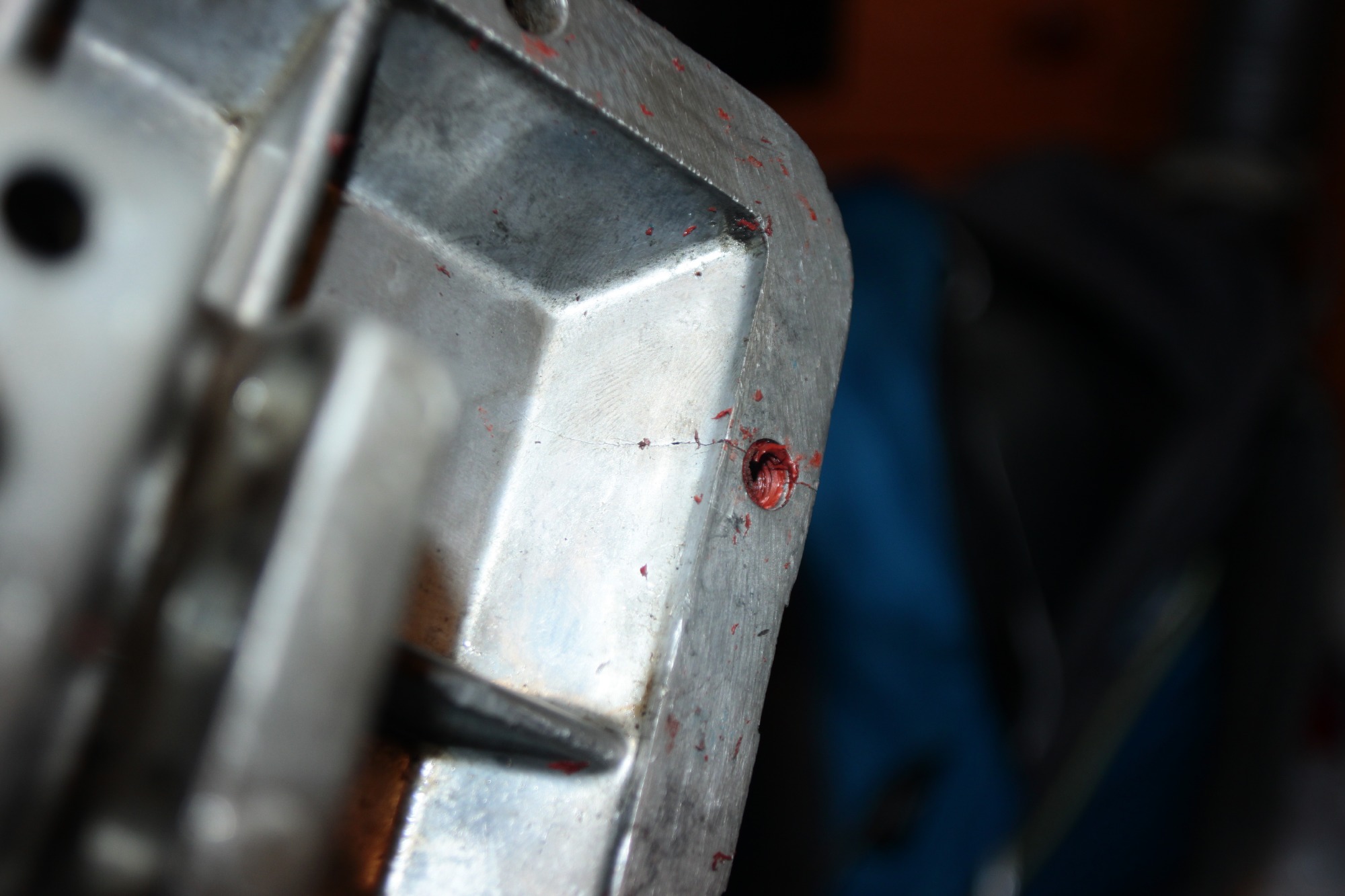

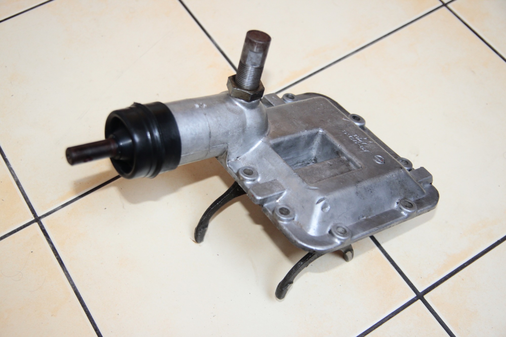

Rozebrałem pokrywę, no i podczas rozbiórki mą uwagę zwrócił pewien szczegół...
Niespodzianka nr 3. Pęknięta pokrywa boczna... średnio dobrze to widać, ale w rzeczywistości pęknięcie jest dość rozległe..
resized__MG_3120.jpg [ 304.28 KiB | Przeglądany 28487 razy ]
Pomyślałem - halo, halo, przeca aluminium się spawa! A, nie, nie, nie... cała pokrywa przekoszona - nadaje się na złom.
Z pomocą przyszła mi pokrywa ze skrzyni zupełnie zrudziałej i szrotowej, o której pisałem wyżej. Okazało się, po czyszczeniu i rozbiórce - jest całkiem żwawa, choć sam odlew ewidentnie gorszej jakości. Ale trzyma wymiary, prosta, niepopękana. Nie ma co wybrzydzać, skoro cena nowej na
popularnym serwisie aukcyjnym jest, jaka jest...
Widać tu doskonale, jaką rolę spełniają notatki z ...ekhm..... kochanej... matematyki - idealnie pasują jako podkładka do naprawy pokrywy w pokoju :mrgreen:
resized__MG_3134.jpg [ 524.33 KiB | Przeglądany 28487 razy ]

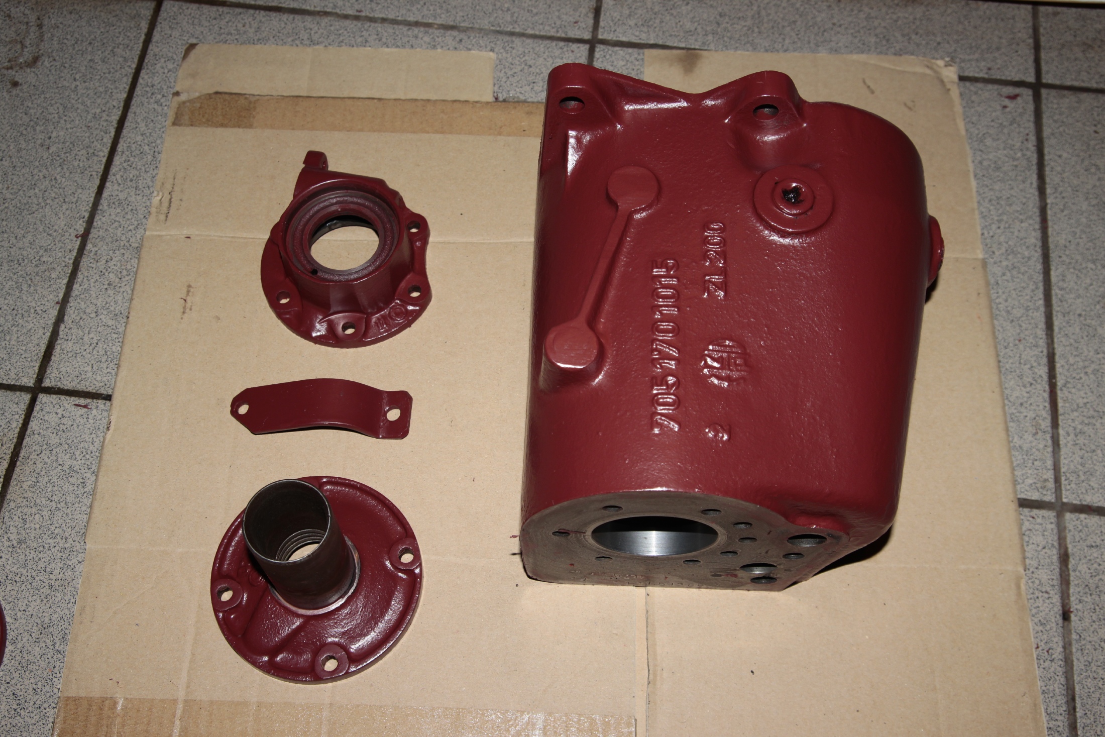

W zasadzie z dwóch pokryw złożyłem jedną, wybierając najlepsze części. W tej szrotowej skrzyni sprężyna lewarka okazała się być świetna, natomiast kamień, w którym chodzi ta "kula" lewarka nadawała siędo wymiany, wziąłem ją z "naszej" pękniętej pokrywy, bo tam kamień był całkiem rześki. Nowy sworzeń, wybrałem najlepszy lewarek, podkładka stąd, pierścień stamtąd, sprężyna.. i jakoś poskładało się lewarek z użyciem dużej ilości środków smarnych :) Wybieraki okazały się nie najgorsze, choć w naszej z powodu wadliwego złożenia jeden wybierak był lekko zwichrowany, więc zastosowałem nienaganny wybierak ze "szrotowej" skrzyni. Nie spodziewałem się, że aż tyle części z niej wyciągnę, a jak pokaże życie - wyciągnę i więcej! Kulki okazały się w świetnej kondycji, sprężyny - już gorzej, ale z drugiej pokrywy były o 1mm dłuższa każda, więc wziąłem te dłuższe, mniej zużyte - w zasadzie bardzo dobre,elegncko dociskają kulki. Wszystko złożone na świeżym oleju, przyprawione nowym mieszkiem gumowym pokrywy et voila - gotowa pokrywa czeka na montaż :)
resized__MG_3140.jpg [ 314.03 KiB | Przeglądany 28487 razy ]
resized__MG_3141.jpg [ 330.57 KiB | Przeglądany 28487 razy ]
resized__MG_3142.jpg [ 376.84 KiB | Przeglądany 28487 razy ]
Oczywiście - brak pełnego zestawu naprawczego to jakiś półśrodek, ale na tyle mało szkodliwy, a wszystkie elementy zostały zweryfikowane, sprawdzone i nasmarowane - że nie ma powodów do zmartwień. Niestety, przy takim projekcie, gdzie takie rzeczy sami finansujemy - trzeba iść na pewne ustępstwa, tam, gdzie można. Tu można było i tym sposobem zaoszczędziliśmy trochę pieniędzy, a co miało być zrobione - jest zrobione niezgorzej :)

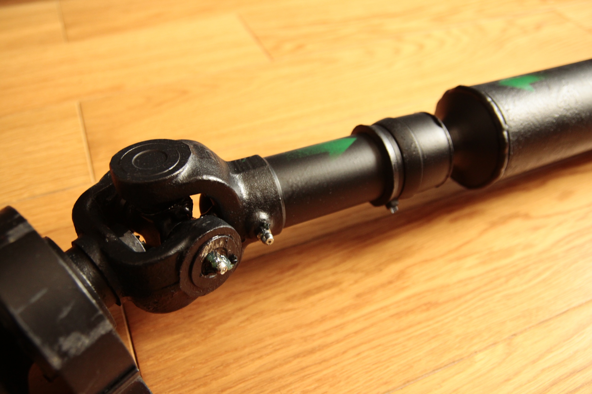

To oczywiście nie koniec remontów. Znacznego dopieszczenia wymaga przednie zawieszenie. Z powodów logistycznych, o których nie będę się tutaj rozwodził - chcemy złożyć drugie zawieszenie i po prostu je podmienić, przy okazji montażu gotowego silnika.
Post: 18 lutego 2015, 23:24

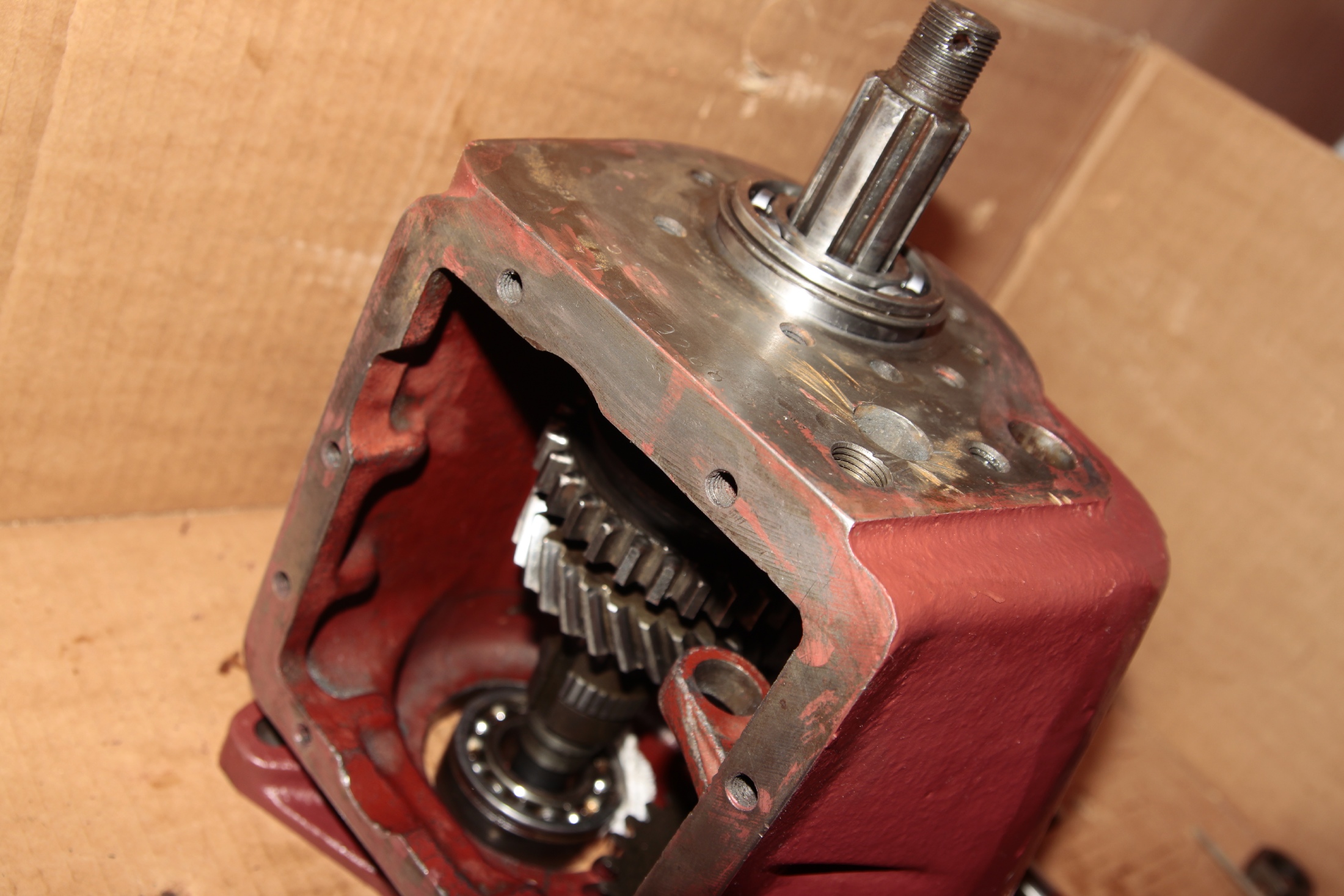

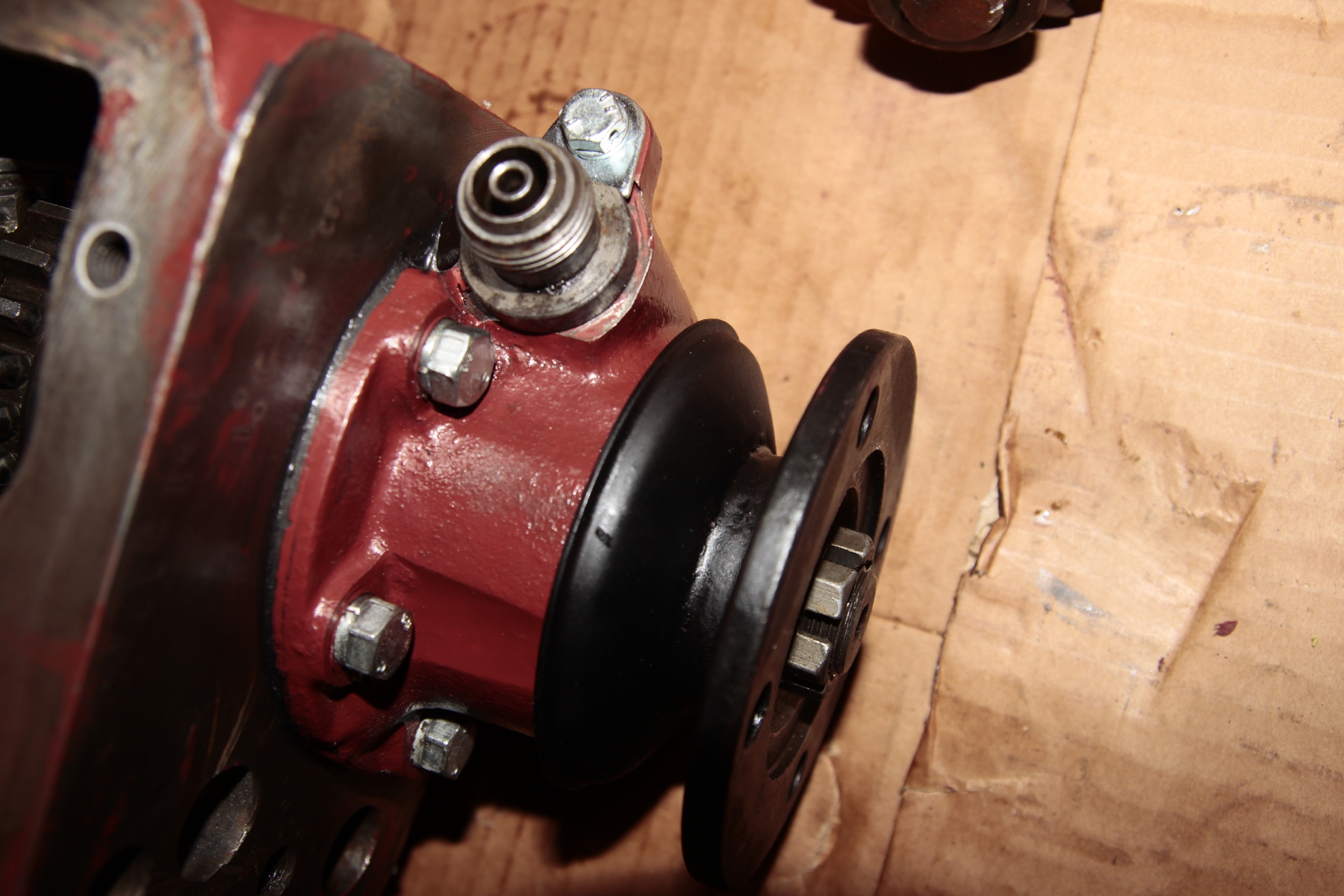

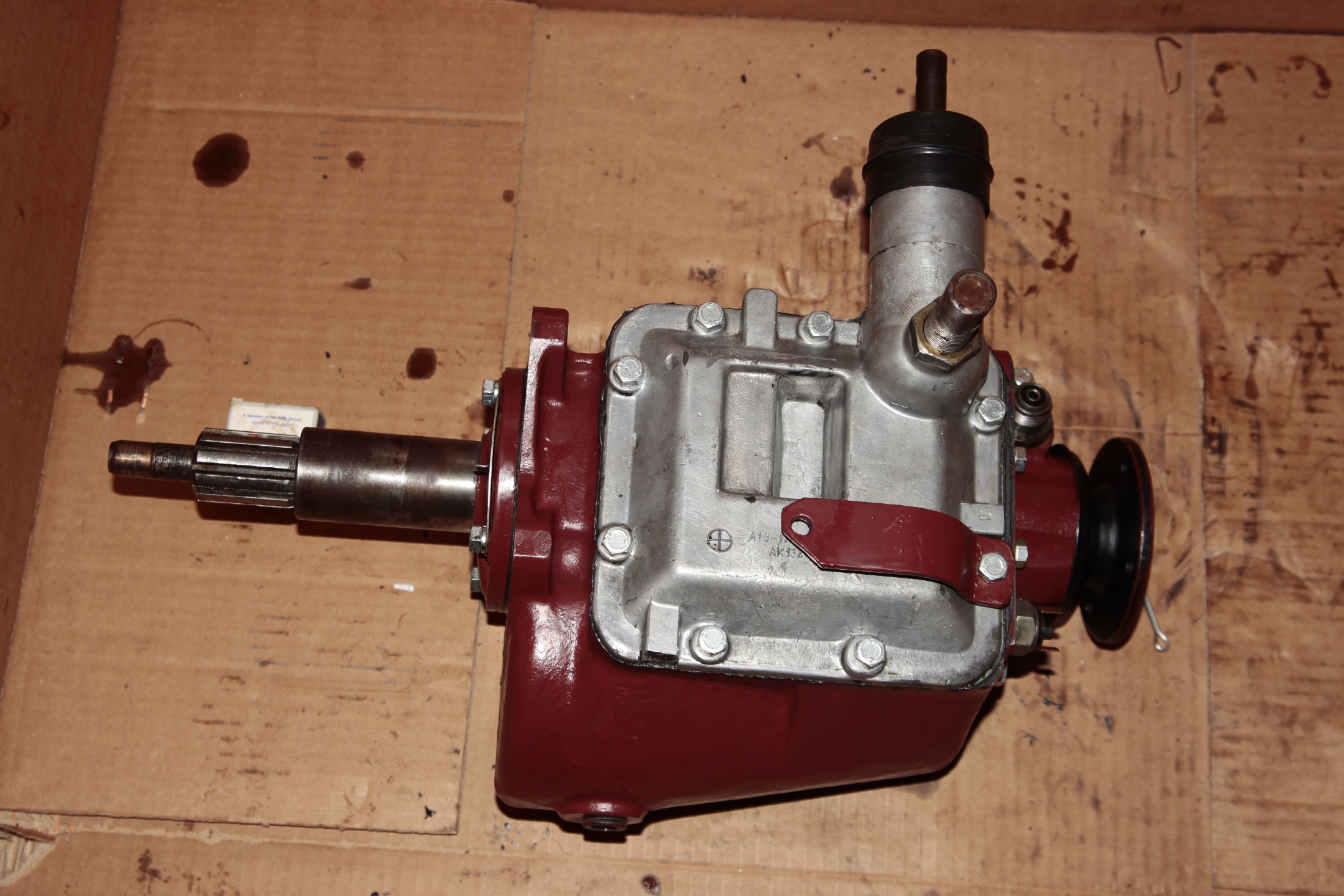

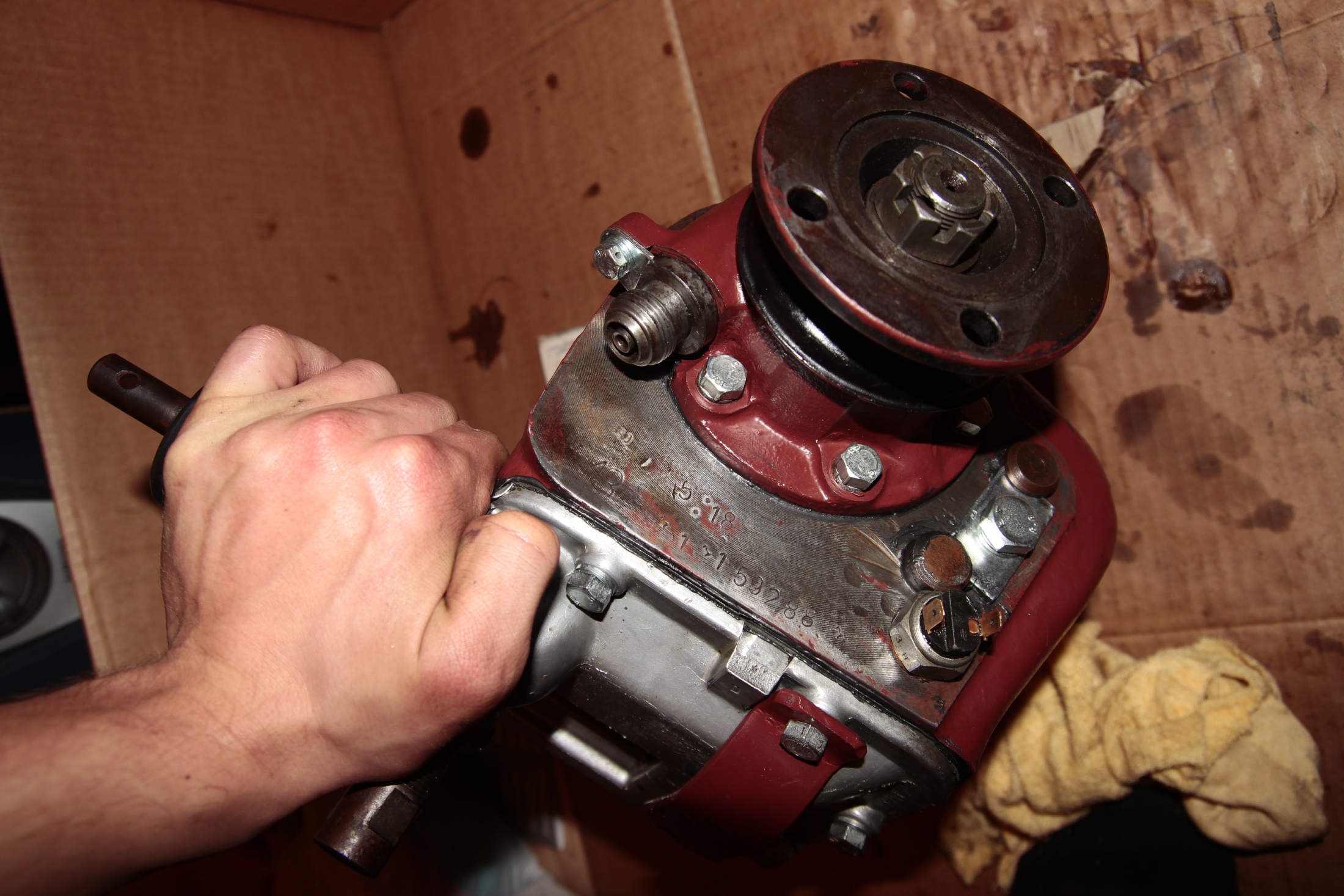

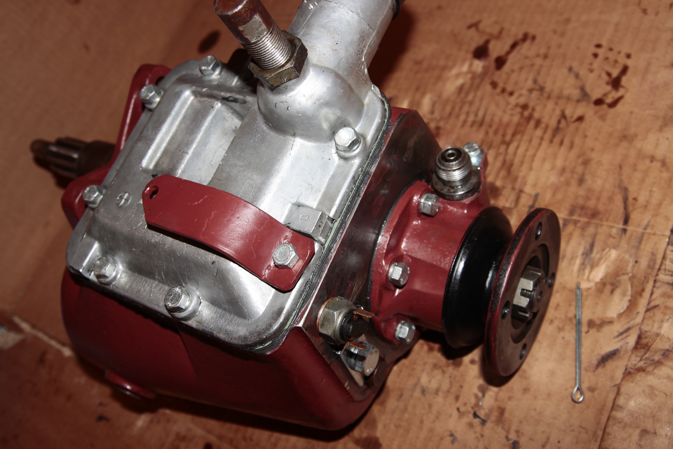

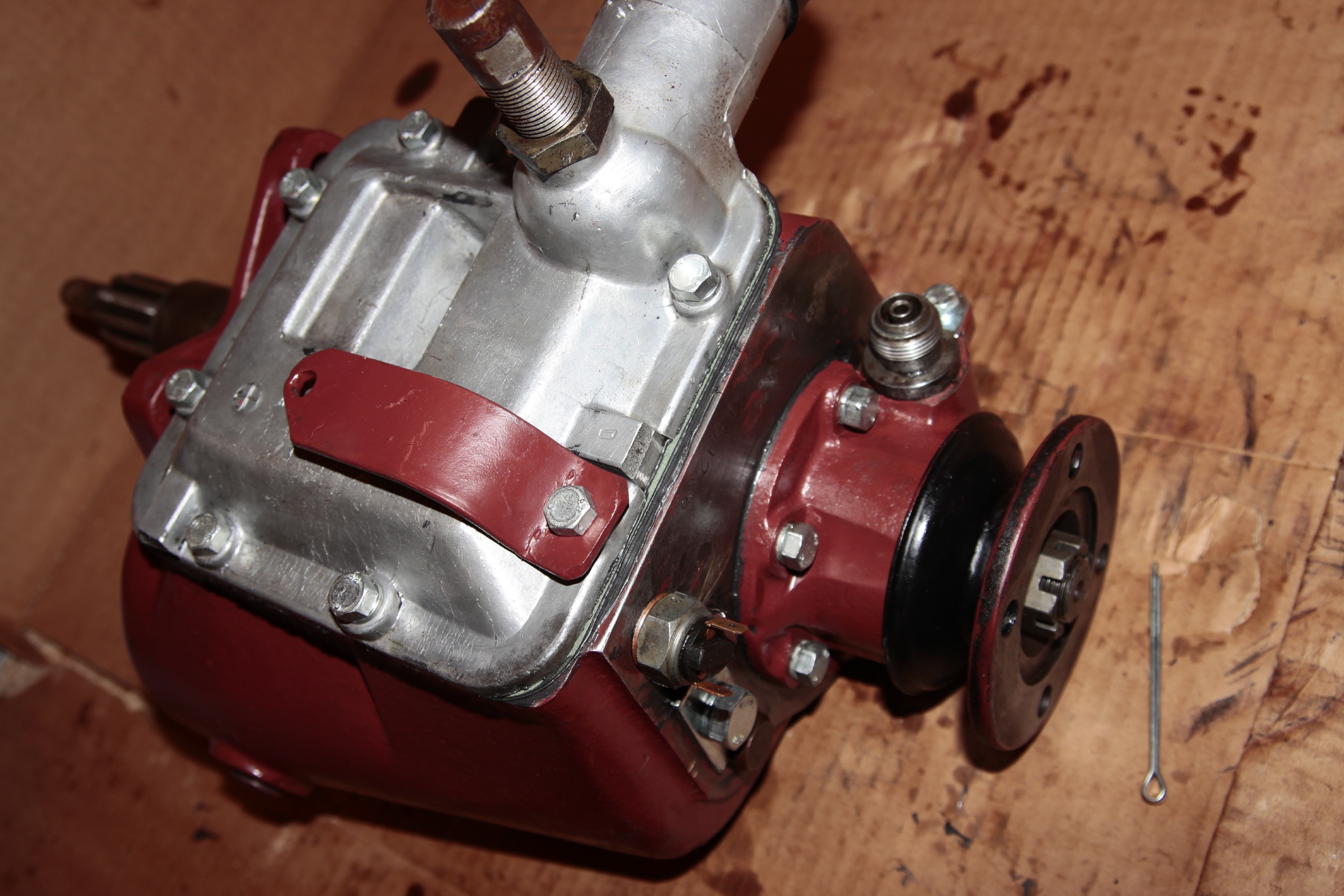

Ciąg dalszy zmagań ze skrzynią zakończony dzisiaj - skrzynia gotowa do montażu. Tylko olej trzeba wlać :) Korpus po tulejowaniu, śruby i blaszki po cynku :) Jak się bawić, to się bawić - a co!
resized__MG_3208.jpg [ 1.16 MiB | Przeglądany 28316 razy ]

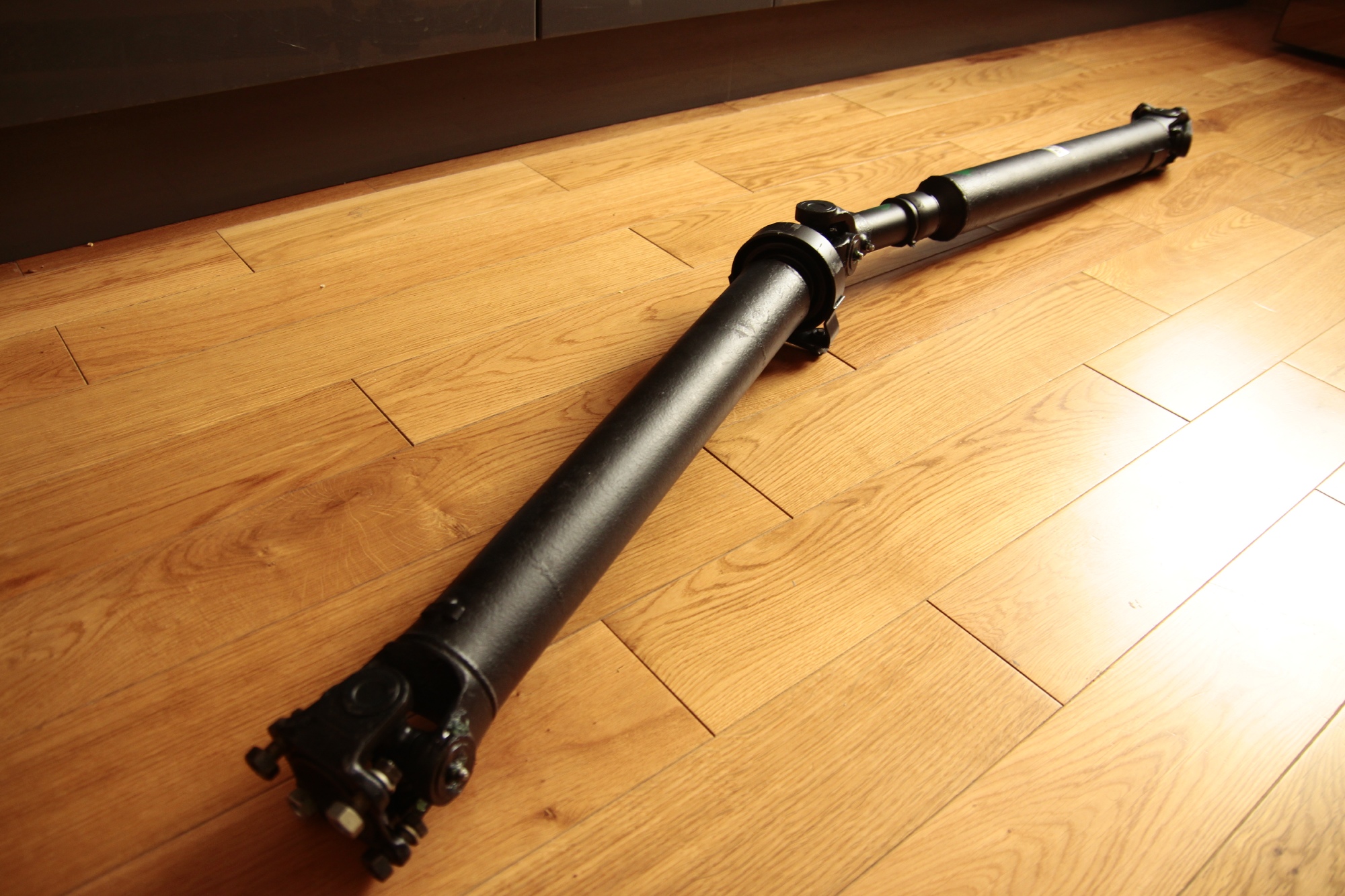

Post: 02 marca 2015, 19:32

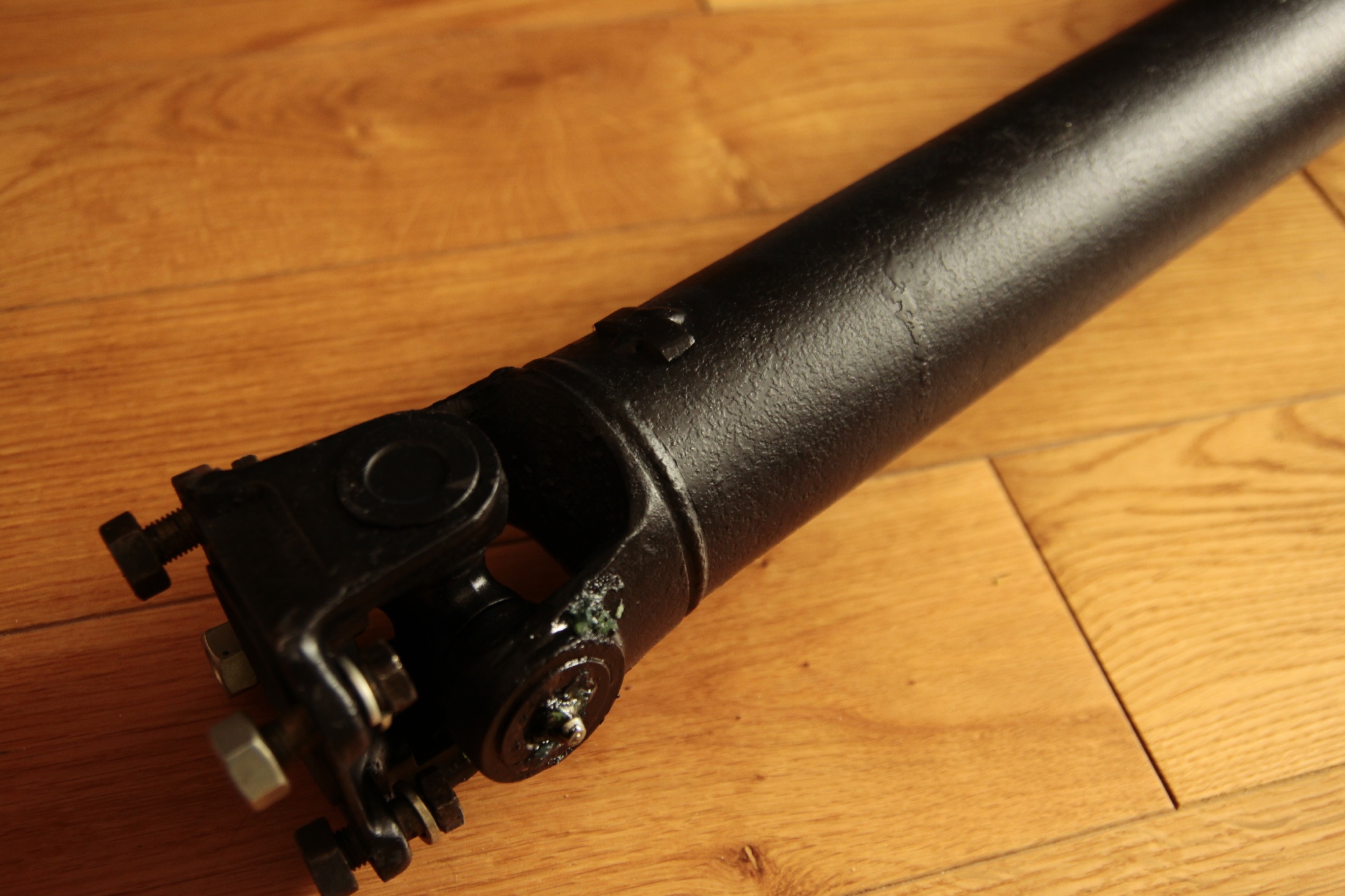

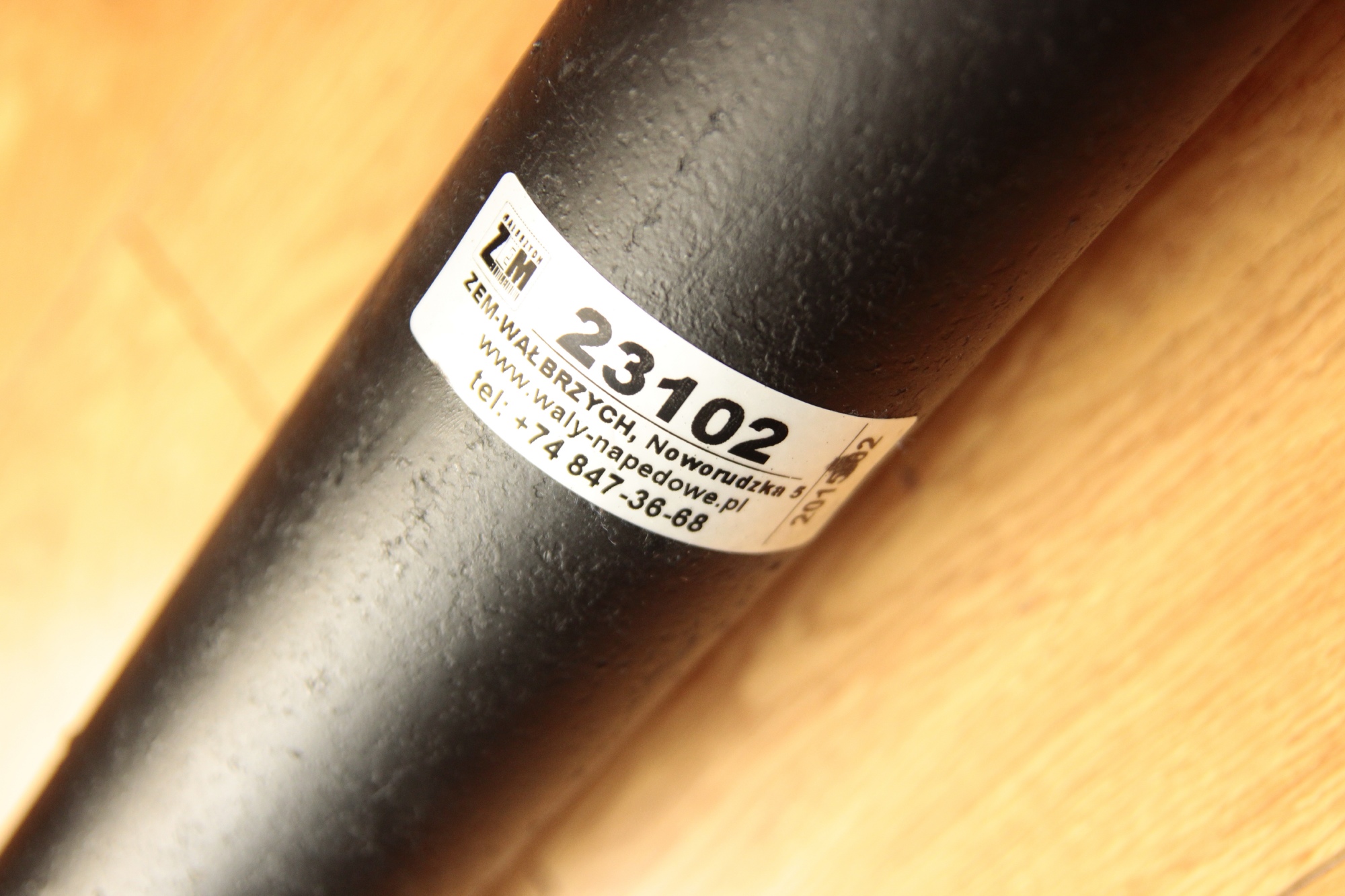

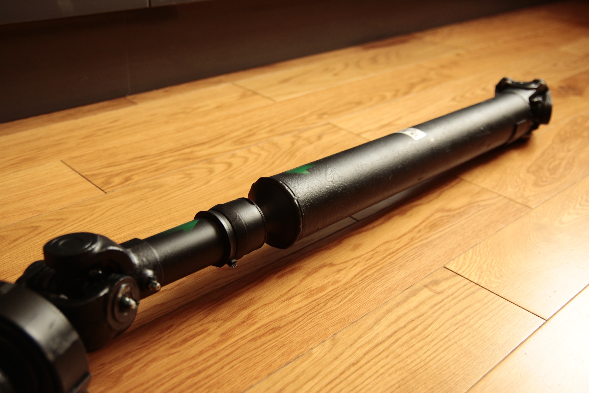

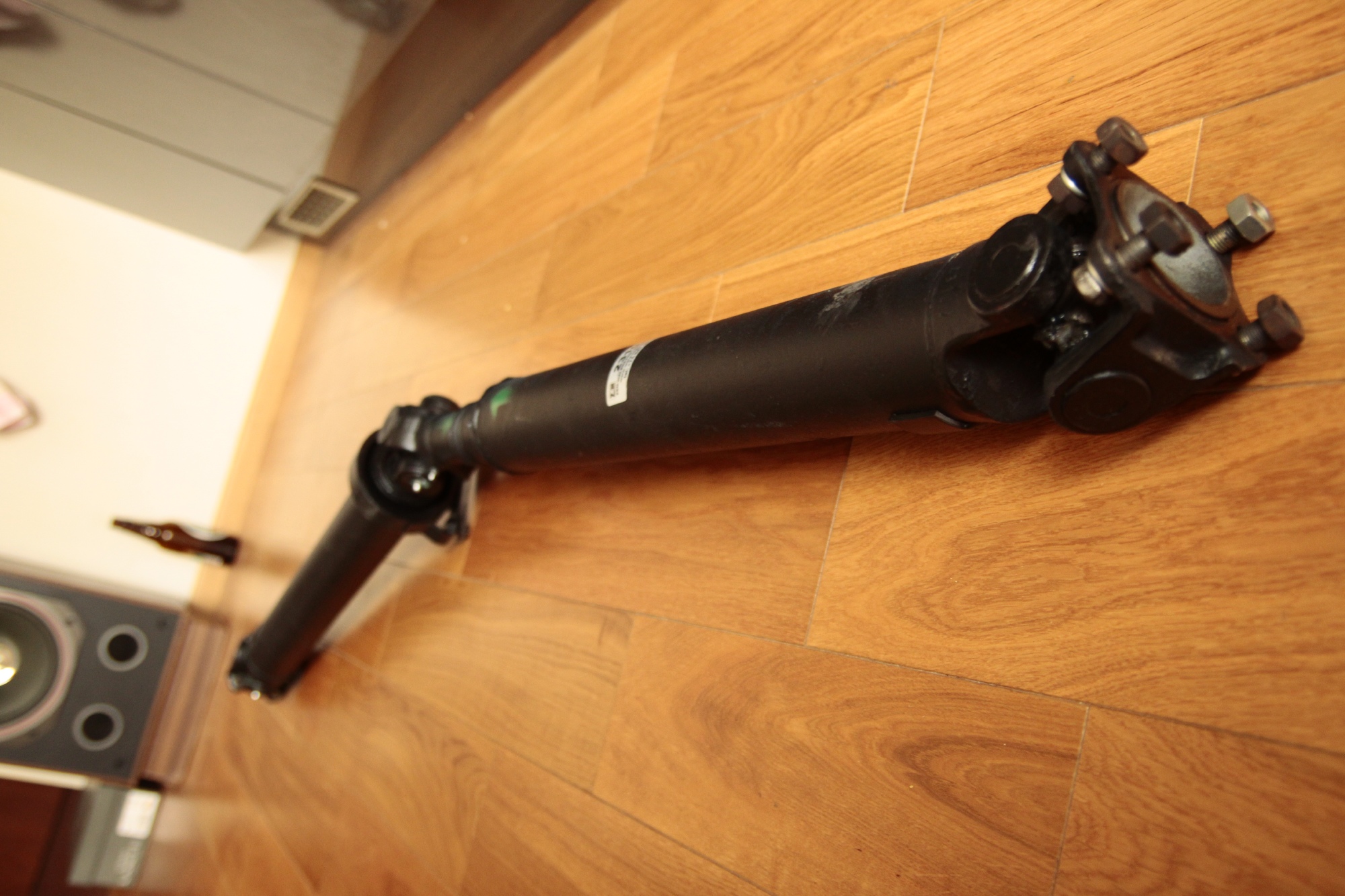

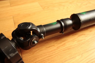

Kolejny element układanki czeka na montaż. Wał napędowy zregenerowany w ramach wsparcia naszego projektu przez zakład >> ZEM Wały Napędowe z Wałbrzycha <<. Zrobili to naprawdę świetnie! Zakład godny polecenia. Wał miał luzy na wieloklinie i na krzyżakach, wrócił bez luzów, wyważony a do tego świetnie wyglądający! :)
resized__MG_3826.jpg [ 612.8 KiB | Przeglądany 28199 razy ]
resized__MG_3825.jpg [ 592.51 KiB | Przeglądany 28199 razy ]
resized__MG_3824.jpg [ 712.87 KiB | Przeglądany 28199 razy ]
resized__MG_3822.jpg [ 790.52 KiB | Przeglądany 28199 razy ]
resized__MG_3821.jpg [ 671.15 KiB | Przeglądany 28199 razy ]
resized__MG_3820.jpg [ 673.6 KiB | Przeglądany 28199 razy ]
Post: 02 marca 2015, 19:49
Posty: 39
Rok temu 9 na 10 osób powiedziało by, że ten Żuk nadaje się tylko na złom. Teraz jak przeglądam te zdjęcia od początku i widzę efekty jestem bardzo zadowolony, że brałem udział w ratowaniu tego Żuka :) Niedługo będzie jak nowy, zwłaszcza jeśli chodzi o mechanikę.
