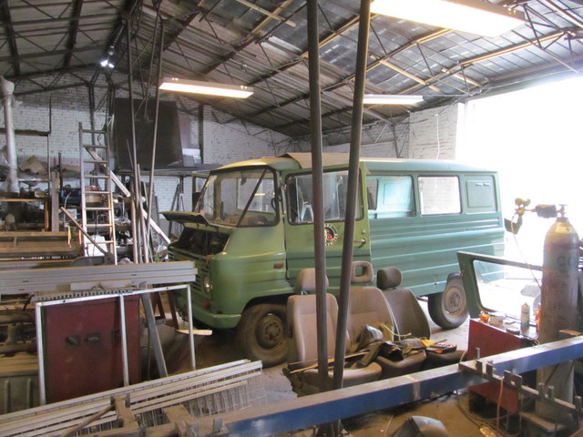

witam wszystkich z infekcją wirusową FSC A07 4c90 - cholernie ciężki wirus do wyleczenia i bardzo zaraźliwy :) Mnie zainfekowało kilka lat temu lecz dopiero teraz pojawił się w naszym stadzie nowy szczeniak . Szukałem w dobrym stanie mechanicznym dizla z minimum 7 miejscami . Widziałem kilka u mnie w pobliżu ale im bliżej Warszawy to ceny coraz wyższe-/tego znalazłem w Gdańsku i wróciłem na kołach . Pierwsze spalanie na trasie 320 km / 30 litrów prędkość 70 km/h - dla mnie bardzo ok . Czarne blachy od nowości , jeździł w Zieleni miejskiej Gdańska a w 2010 roku kierowca odkupił od firmy i nawet nie przerejestrował . Mechanicznie - kosa . Blacharsko - hmm - ruda zaatakowała - moja kontrofensywa już drugi dzień walczy . Kilka bitew już wygrałem ale żeby wojnę to jeszcze trochę zostało . Wnętrze do roboty ale wszytkie obicia ze skóry skaja całe , bez przedarć - jeszcze wrócą na swoje miejsca . Siedzenia na przodzie już poszły w hasiok a łąweczek nie było . Będe coś dobierał . Widziałem na tanim szrocie kilka gliniarskich transporterów może oddadzą po dobrej cenie . Co do ciekawostek to wg książki "Samochody w PRL'u" żuków wyprodukowano 587 500 sztuk a po winie mój ma nr 587 479 czyli 21 do końca . Wrzucę kilka zdjęć z prac i postępów

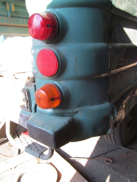

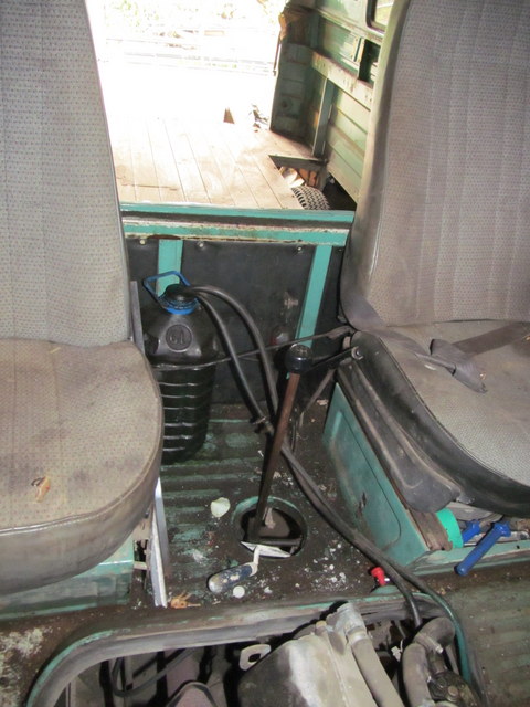

Komentarz: Jakąś żrącą wode maja na pomorzu - wypaliła dziurę w półce i podłodze . może to krew obcego ??
IMG_4046.JPG [ 78.56 KiB | Przeglądany 11448 razy ]

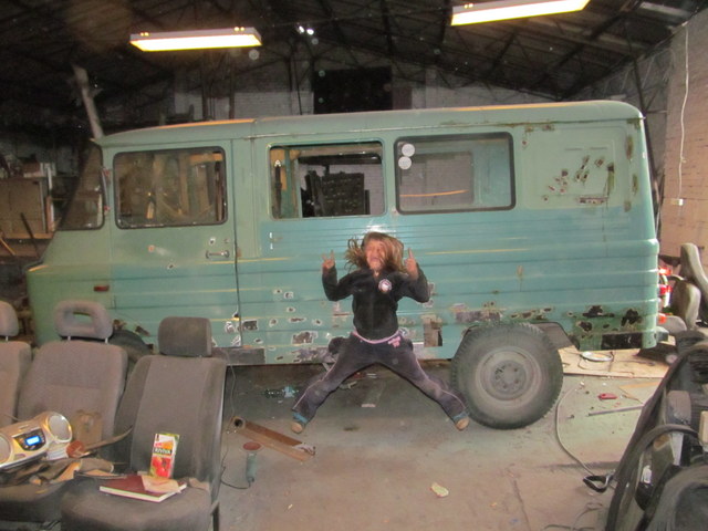

Komentarz: jako że wężyki od baku przeszły ewolucję i zaczeły pobierać powietrze atmosferyczne pan Zenon podpioł pod baniak z biedronki wężykami do podlewania grządek pompkę i po złużyciu baniaka wnioskuje że działa to już kilka lat . Ktoś pytał się o plastikowy bak od lublina

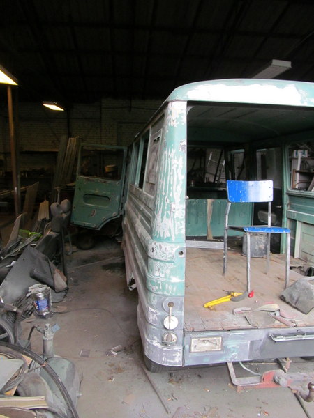

Komentarz: jakbym siebie widział
IMG_4083.JPG [ 91.46 KiB | Przeglądany 11448 razy ]
Komentarz: to blondyna hula
IMG_4089.JPG [ 80.63 KiB | Przeglądany 11448 razy ]
Komentarz: jeszcze ruda hulała

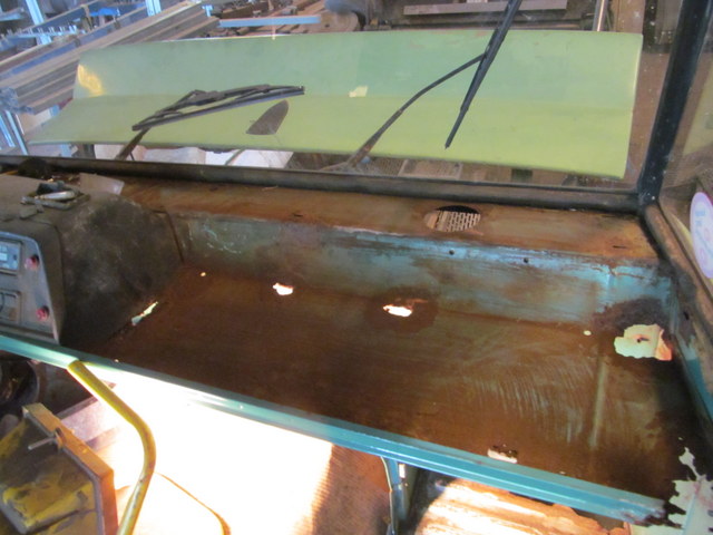

Komentarz: twarz

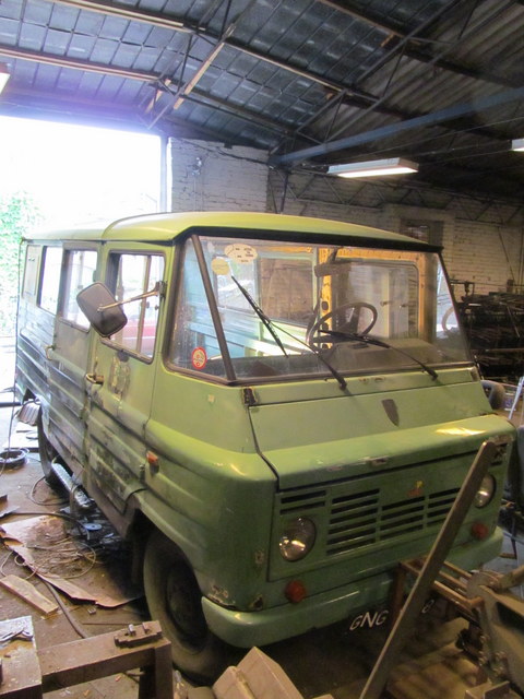

nigdy nie jest za późno na szczęśliwe dzieciństwo

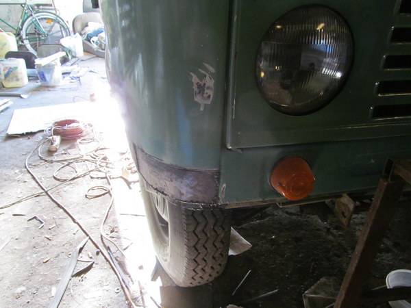

Walka na froncie szlifowania spawania ciągle trwa . Stopnie porobione , wstawki z przodu też . Jutro szanowna małżonka powiedziała że pomoże to wypucuje po cortynianie i zrobi zaprawki :)
poszukuje narożnika tylnego prawego tak do wysokości świateł . Może ktoś ma w garażu taki okaz .
Jak patrze na to i myślę że mam to odtworzyć ze stali to mi się szlifierka wyłącza :)

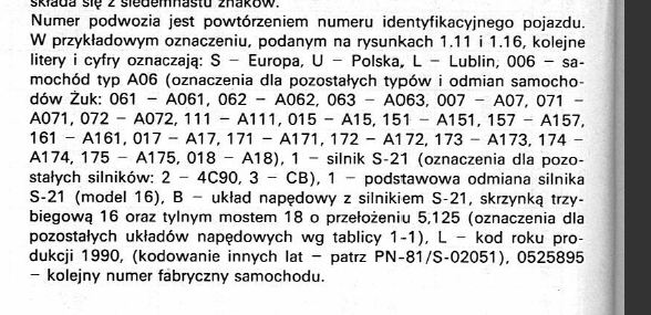

Co do ciekawostek to wg książki "Samochody w PRL'u" żuków wyprodukowano 587 500 sztuk a po winie mój ma nr 587 479 czyli 21 do końca.
Fajna teoria, ale nieprawdziwa;-) Mój Żuk ma bowiem 587709 i jest tym który jechał przed ostatnim który poszedł do muzeum;-). Też dieselek, też A07. Parę inspiracji znajdziesz na http://www.lezuk.pl a opis tu na forum jest w tym watku: viewtopic.php?f=16&t=2491

A co do tej teorii z nr to z książki serwisowej żuk - budowa ekspolatacja naprawa tam opisany jest sposób rozszyfrowania Vina- dodaje zrzut dla potomnych . Wychodzi mi z tego że wyprodukowano 587 710 sztuk tego boskiego auta .

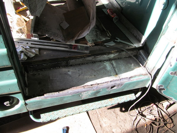

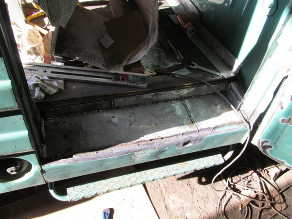

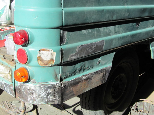

oficjalnie mogę oznajmić że spawanie - szpachlowanie - zacieranie uważam za zakończone :D dziś ostatnie podrygi tego piankowego szajsu co było wnętrze oklejone , do teraz czuje ten zapaszek nitro ... W tym tygodniu robie środek a natępny lykend malujemy .
Komentarz: gotowy do malowania --
IMG_4169.JPG [ 73.76 KiB | Przeglądany 11348 razy ]
Komentarz: z przodu wstawki
IMG_4136.JPG [ 72.02 KiB | Przeglądany 11348 razy ]
Komentarz: pojedzone stopnie - wycięte zabezpieczone
IMG_4135.JPG [ 94.57 KiB | Przeglądany 11348 razy ]
Komentarz: ten nieszczęsny narożnik - tu wyspawany , przed szpachlowaniem . widać że jakaś plomba była- jest nowa
IMG_4134.JPG [ 83.31 KiB | Przeglądany 11348 razy ]
